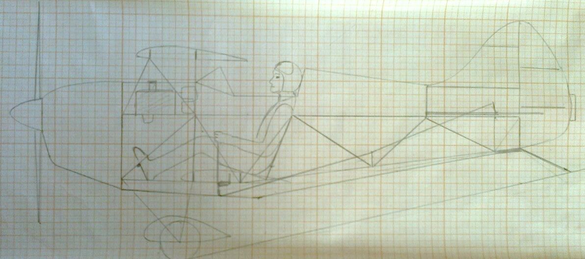

Вот мой проект дефолтного пилотажника основе Питтса. Все переработано так как вместо Лайкоминга будет РМЗ 500. Вес пустого 135 кг. Взлётный 235 кг. Топливо 8 кг. Расчётная перегрузка +9/-4.5.  Макс скорость горизонтального полета  170 км/ч. Непревышаемая 200 км/ч. Скороподьемность 7 м/сек.  Центровка с пилотом 90 кг 30% САХ.Длина 4.4м.  Размах обоих крыльев по 5.3м. Хорда по 0.85м. Стреловидность(положительная) обоих по 6.5 град. Поперечное V отсутствует.Площадь общая 9м2. Нагрузка на площадь 26.1 кг/ м2. На мощность 4.7 кг/л.с.  Винт D1.7м. Профиль крыла Clark Y 11.7%. Верхнее крылр установлен на +1 град, нижнее. +2 град. Передний лонжерон на 12% хорды, задний 53%. Элероны  на дополнительной стенке, установлены на по концам верхнего и нижнего крыла. Крыло деревянное с полотняной обшивкой. Лонжероны в виде цельных досок. Фюзеляж из стальных труб 16х1.2 , 14х1, 12х1 с обшивкой полотном поверху опалубки из реек. Костыль неуправляемый, раздельных тормозов нет, руление до старта и со старта без сопровождающего не предполагается. в случае эксплуатации в одно рыло- тащить до старта  и на стоянку за хвост)  Ну если что в Хитроу или ДМД будет тяжко) Оперение плоское из стальных труб , расчалено.  Масштаб 1/10. Юноше в кабине можно пририсовать пузо.

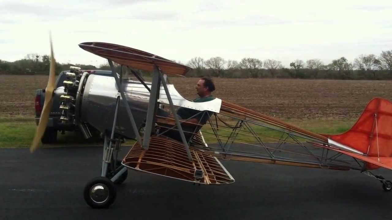

Вот тоже вариант из строймага
🙂 Да, действительно- вариант. Но, это вы к чему?

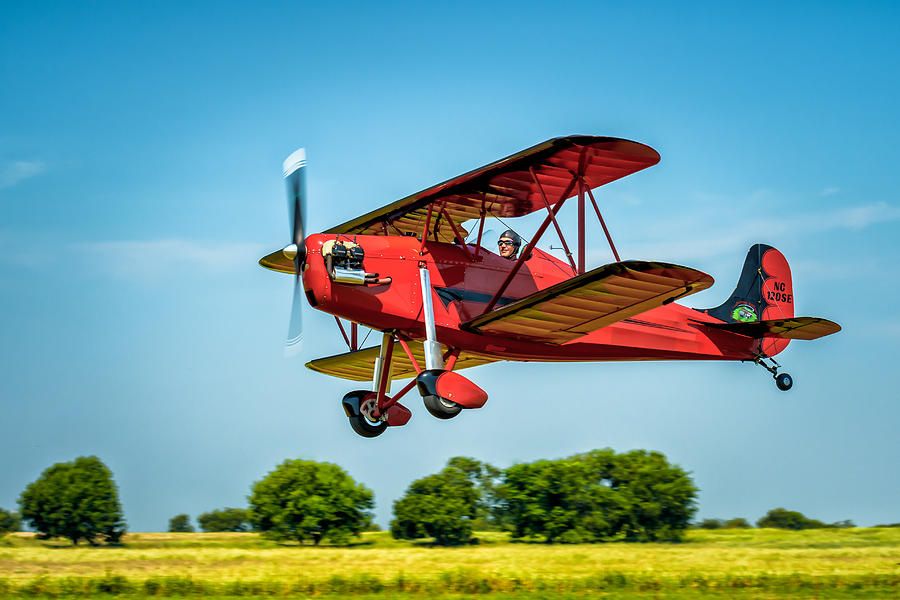

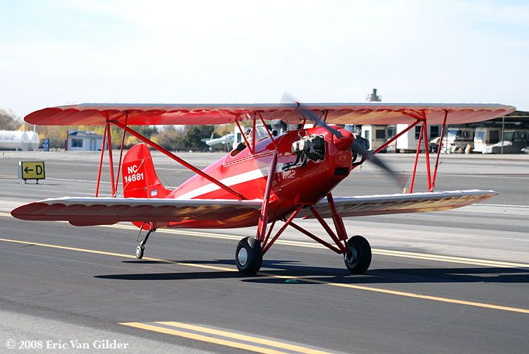

Вот одноподкосная схема с двухлонжеронным крылом , и одной расчалкой,  хорошо видно что  передний лонжерон верхнего крыла нагружается через стойку, как берется кручение и тд.  1927 год

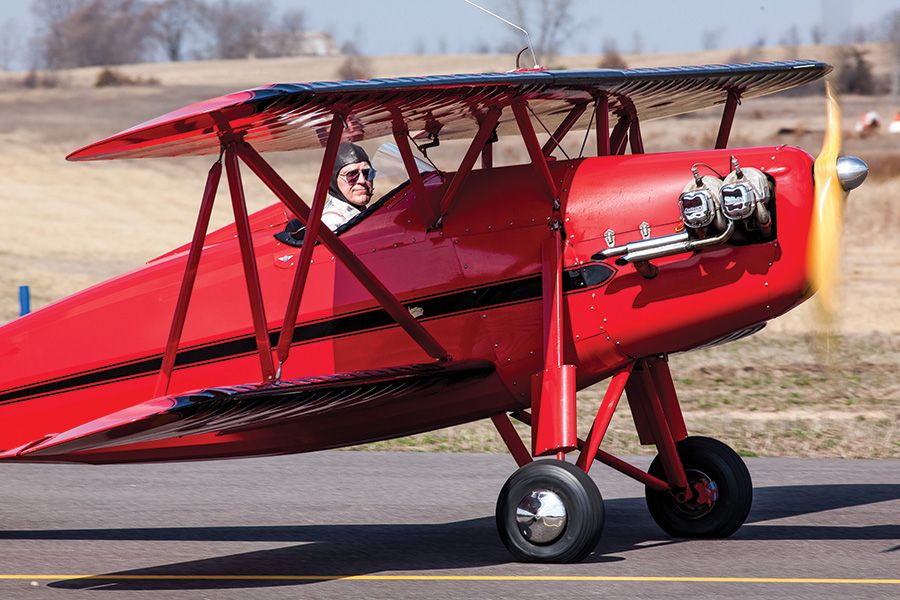

Вариант без расчалки
Во, так это ответ на, поставленный мною ранее, вопрос о жизнеспособности схемы с подкосом и обратной расчалкой в виде троса! 1983, спасибо за фото! Интересно было бы увидеть конструкцию фермы консоли. Мне кажется, там должны быть дополнительные элементы набора, кроме нервюр и лонжеронов в виде раскосов-подкосов или тросиков- расчалок...
Обратнач расчалка стоит не на всех  этих самолётах, в основном один подкос. Она ставится в тех случаях, когда применяют подкос, который не может держать отрицательную перегрузку.
Слишком оптимистичный расклад по весу . Не уложитесь с такой перегрузкой в такой вес .  Да и с центровкой видятся проблемы . Схему вы практически оставляете от Питса , а двигатель меняете на более легкий . 60 кг против 115 кг лайкоминга .  Надо мотор однако вперед выносить .  Ну если только ферму из алюминия делать .
Если  на Питтсе нижнее крыло сделать стреловидным как верхнее ничего не меняя уже более лёгкий двигатель можно ставить. А я плюс и всю носовую часть поменял. Нормально с центровкой
