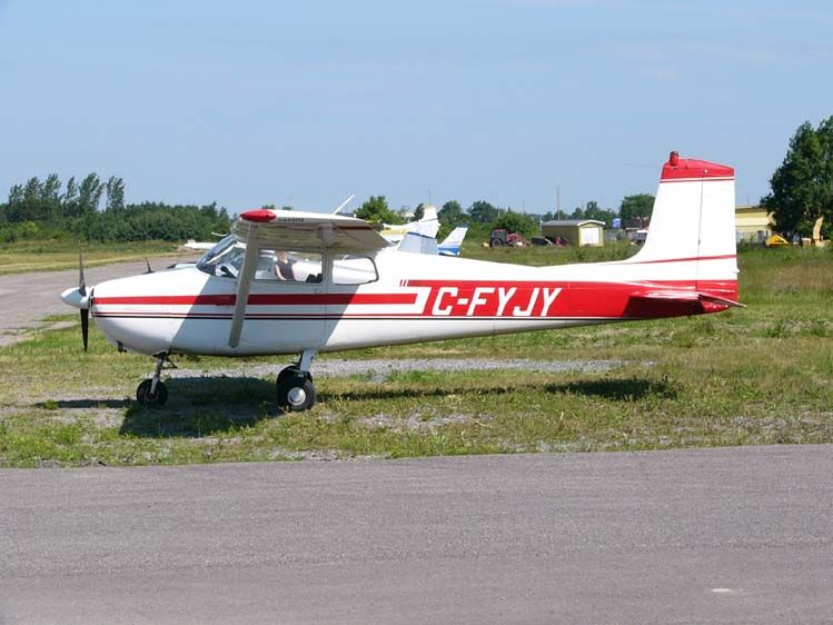

Скай Кот на Цессне172 двухлонжеронное крыло.  Именно с полноценным вторым лонжероном, Но подкос один по переднему лонжерону.  Почему  нет вращения вокруг узла подкоса и каким путём нагрузка с заднего лонжерона идёт на передний лонжероноэ в место подкоса? Никогда не задумывались? А ведь это самый распространённый самолёт в мире

Я просто хочу в биплане все свести  на один подкос. А 2 лонжерона хочу применить по ряду причин
Дело не в том что эти самолёты самые распространённые, а то что это решение является технически на мой взгляд не грамотным.  Подкос придуман для усиления крыла и придаче ему ещё большей жёсткости а он здесь "хватается" не за основной лонжерон (хотя не знаю, может в этой цесне и проходит только один лонжерон и только впереди (бывает же такое)) а только передний.  Я б никогда в жизни так не поступил, а прикрепил бы подкос между лонжеронами на усиленную нервюру (в месте крепления подкоса).    А в вашем случае я считаю что подкос вообще не нужен (проще немного усилить два лонжерона).  Зачем лишнее паразитическое лобовое сопротивление ?   Бипланы и так этим страдают и на мой взгляд чем этого всего меньше - тем лучше.   (в общем - без подкоса ваш рисунок лучше смотрится)

На Цессне решение сверграмотное. Так как обшивка жёсткая металлическая они решили использовать всю ещё площадь ( почти всю - до заднего лонжерона) в работе крыла совместно со стингерами  . А не лежит мёртвым грузом как если бы к заднему лонжерону подходил бы ещё один подкос .
[highlight]1983[/highlight], так я вам о том и писал в своём посте. Кручение воспринимается конструкцией крыла, в частности, жёсткой обшивкой. В моём проекте биплана, так же предусмотрен один лонжерон на 30% хорды и жёсткая зашивка носка профиля, как на верхнем,так и на нижнем крыле. Соответственно, один подкос.

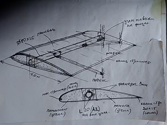

Я с Вами полность согласен в плане большого аэродинамического сопротивления расчалок и стоек "классических" бипланов. Частично исходя из аналогичных побуждей, а частично из-за желания использовать фанеру 3мм (дешёвая и доступная,) выбрал подобную схему с одним подкосом и большим контуром, работающим на кручение. А вот отсутствие подкоса приведёт к далеко не "небольшому" усилению лонжеронов и, соответственно, весу конструкции. В данном случае, пытаюсь найти компромисс между снижением сопротивления, простотой конструкции и изготовления, и прочностью.
2 лонжерона позволяют обойтись без фанеры. лонжероны превращаются в доски, а носик можно хоть из пенопласта со стеклотканью. Все равно нагрузок он не несёт в такой схеме. А если расчалить как на Ан-2 вообще все просто получа тся. Но если была бы 1 мм фанера я бы тоже сделал Одно лонжеронными крылья, так они по всесу были бы примерно равны двухлонжеронным. А с 3 мм фанерой  будут значительно тяжелее д!вухлонжеронных, один только лобик будет тяжелее двух лонжеронов ( даже в виде досок)
Сами по себе лонжероны кручение не воспримут. Следовательно нужна либо пространственная ферма между лонжеронами с кучей расчалок и стоек, либо, опять таки замкнутый контур. В идеале, лонжерон в виде дюралевой трубы, но это уже другая технология, да и достать потребныую трубу для меня весьма проблематично.

логической точки зрения несравнимо легче. :IMHO К тому же, примеры подобных  конструкций на форуме есть и они успешно эксплуатируются. В отношении веса, да, вы правы...Ну, это плата за упрощение. 🙂
Вот, кстати, принципиальная схема консоли на основе дюралевой трубы и пенопластовых нервюр, окантованых фанерными полками. Если к моменту начала строительства удастся разжиться трубами, то, скорее всего, буду делать консоли по нижеприведенной схеме.

ну тогда уж и нервюрки склепайтк из трубки Ад31 10х1. Не знаю как у вас, но в моём городе ее завались и не дорого.
Я привёл только принципиальную схему однолонжеронного, одноподкосного крыла. А конкретное конструктивное исполнение отдельных элементов имеет множество вариантов. Каждый конструктор будет выбирать наиболее оптимальный с его точки зрения. 🙂 Для меня строительная фанера и пенопласт из строймага самый дешёвый и технологичный вариант.

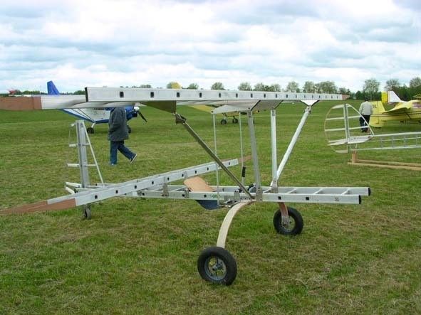

Вот, кстати, ещё пример известной конструкции двухлонжеронного, одноподкосного крыла. Второй лонжерон в восприятии кручения не участвует, а расширенный на корневую нервюру замкнутый контур носка воспринимает крутящий момент и передаёт его на бортовую нервюру, которая, в свою очередь распределяет его между узлами навески крыла. Но, я думаю, Вы и сами это знаете 😉
http://www.reaa.ru/yabbfiles/Attachments/sized_IMG_0052_001.JPG
Если лонжерон установлен на максимальной толщине профиля, то двухлонжеронным такое крыло считать нельзя - то, что вы считаете задним лонжероном, является просто стенкой, которая нужна по-любому, хотя бы длч закрепления элерона.
Двухлонжеронным называется крыло, где каждый из лонжеронов удален на достаточное расстояние от центра давления, который, в первом приближении можно поместить на четверти хорды.
