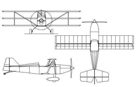

Вариант без расчалки
http://www.pilotfriend.com/experimental/acft/5.htm

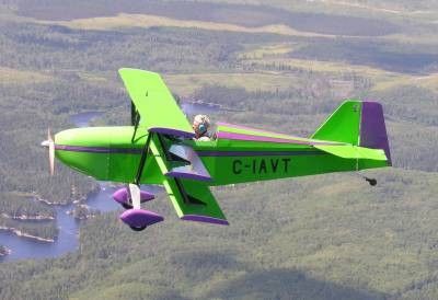

http://www.lightsportaircraftpilot.com/acrolite_1T_aircraft/pictures.html
http://www.acrolite.ca/ac1tspecs.htm
Acrolite применяет подкосную схему и на бипланах,и на трипланах.

На  мой  взгляд кроме  лишнего  гимороя  в  триплане  ничего  особенного  нет.  Биплан  это  оптимал  для  тех  , кто  хочет  минимизировать  размеры  самолета,  но  при  этом  поднимаются  другие  нежелательные  для  малого  самолета  качества, которые  не  всегда  на  руку , особенно  молодому  пилоту.

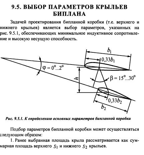

Вилле пишет ерунду, а интернет  распространил. Никакой необходимости делать угол атаки верхнего крыла больше  чем у нижнего нет. Потому что нижнее и так находится в скошенном потоке верхнего и фактический угол атаки становится меньше и срыв на нижнем произойдёт позже.  А если не болеть этим запоздалым срывом нижнего крыла то для улучшения аэродинамических характеристик всей коробки- надо нижнее крыло ставить под большим углом атаки , чем верхнее.

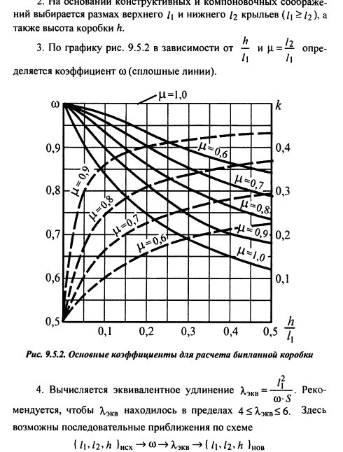

Откройте Строительную механику самолёта Г.Г Ростовцева 1936 г том 1, стр 61 глава: Распределение подьемной силы между крыльями биплана.

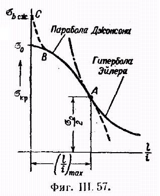

по расчёту устойчивости на сжатие https://yadi.sk/d/0lFVZSIgmLMjn
@ M.Gennadij
а Вы "щупали" механизм этого калькулятора?
что там, формула Эйлера только? или же эта петрушка апроксимирована, что на фиг.III.57
    22,4 КБ · Просмотры: 132
Вот что нашёл,поправлю свои знания.

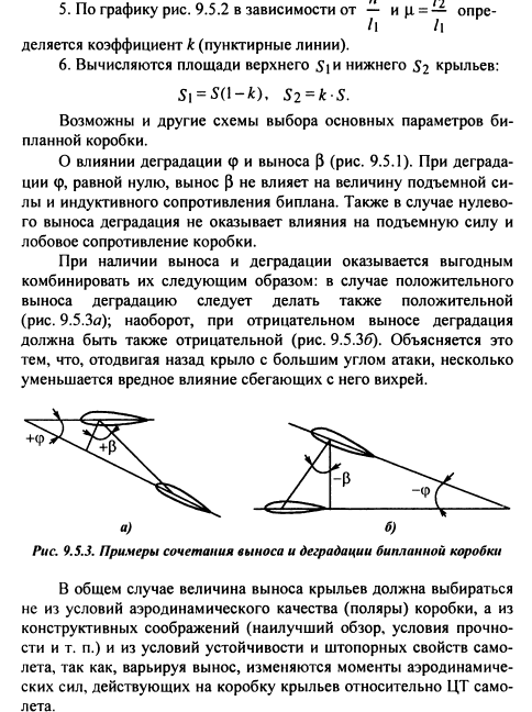

Да никакой кашицы. Нарисовано же- при выносе верхнего крыла вперёд нужно увеличивать угол атаки нижнего

А по поводу выноса и деградации, то в посте № 571 в последнем абзаце текста на рисунке вся суть заморочек с этими моментами...
