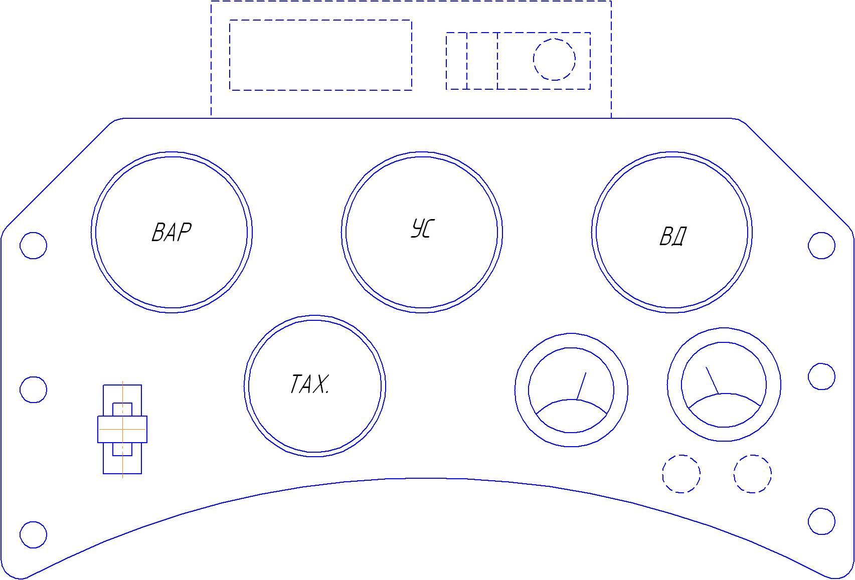

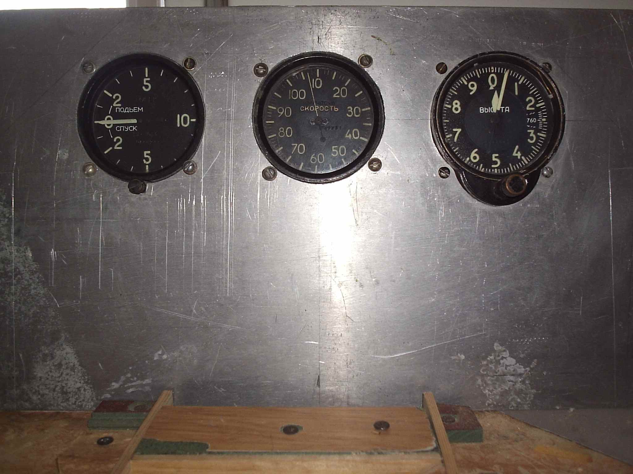

Вчера абсолютно случайно нашёл на рынке кусок дюралевого листа(3мм). Для нашего города вещь редкая ;D И теперь можно приступить к разработке панели приборов!

Ды Вы чего???Такой толщины дюраля нет дае на приборной панели самых больших туполей - такой материал следует использовать для кронштейнов,качалок и др.мех.деталей.
Ваши три  будильника легко закрепить максимум на миллиметровоц доске,даже фанеры 2 мм было бы достаточно.
Разбрасываясь весом таким образом,построить нормальный ЛА нельзя - уже фотографии фюзеляжа показывают перетяжеление.

 А Вы не пробовали карандашом разрабатывать... 🙂  А если серьезно: то я например ставлю приборы в такой последовательности УС- вариометр- высотомер читать удобнее (и кстати если мне не изменяет склероз - где-то в литературе такую схему рекомендовали) Кстати где Вы такой УС - 110? нашли... :🙂 Самодельный?
Владимир Павлович, Ваше возмущение вполне понятно...
Но! 1-У меня нет гарантии, что это действительно дюраль, а то бы я ему нашёл применение более целесообразное 🙂;
     2-Это только заготовка на панель приборов, процентов 60 материала уйдёт с вырезами под приборы контроля СУ и т.д.;
     3-На счёт 2 мм фанеры Вы, наверное,  всё же погарячились 🙂, я пробовал закреплять приборы на 3,5мм строительной фанере-и то жёсткости никакой... 🙁
По этому выбор пал на сей кусок цветмета.

Авсё с карандаша и начиналось ;D, правда теперь всё больше пытаюсь Компасом пользоваться, но суть от этого не меняется... Расположение приборов такое выбрал, так как привык при полётах на МДП. В принципе, самое главное-скорость! А всё остальное уже, как бы и не столь важно. Я, как то, видел видео о самодельной утке- биплане из элеронов АН-2, так там из всей пилотажной группы только УС и был :-?. По поводу УС 110- действительно переделка, пока нет нормального будет этот фунциклировать.
Кстати: вес фюз+шасси+моторама+СУ+РУС+РУД+приборы=118кг
Это, что действительно много 😱?
По приборной доске-правда очень круто там 3мм железо 🙂
Просто есть разные технологии и можно закрепить на 0.8...1 мм ваши приборы.Делается это ребрами жесткости из уголочков дюралевых,подклепанных с обратной стороны табло.Ну и по периметру можно.Будет жестко,легко и красиво.
