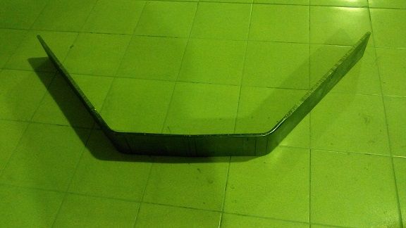

Про самолет-двигатель планируется B&S 35л.с. Класический подкосный высокоплан с однолонжеронным крылом. Закрытой кабинкой. Шасси с хвостовым колесом.
Сейчас занимаюсь рессорой. Она из титаниума. Марку не знаю. Что всевышний послал из того и делаем. Толщина пластины 15мм.

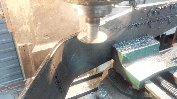

Концы обрезал болгаркой ушло 4 диска на 125мм. Замудохался. Потом сунул в вертикально-фрезерный.

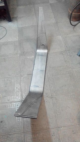

Теперь надо снять оставшиеся фаски, закруглить, зашлифовать.
