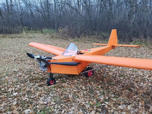

Лендинг такой... аж прослезился))) Как любимую женщину на ложе уложил. Респект!!! Скороподъемность метра 2? И вообще, характеристики по полной, плз. Практически идеальный пепелац для полетов выходного дня.
volatile поздравляю. :~) Вроде этот  пободрее летит,  нет?
Спасибо за поздравления!Выполнено два полета только.Первый хотел подлет выполнить разбег больше  видно на видео, перед посадкой попал в сдвиг ветра,просадило.Второй полет с меньшим разбегом.Ссылки наоборот стоят.Летит почти так же как тот,но немного не строгий за счет тросов тяни толкай.Указатель скорости врал поэтому на него не стал смотреть.Смотрел на обороты.Вообщем доводить нужно.Летает здорово,легкий и шустрый и в тоже время не скоростной на посадке.

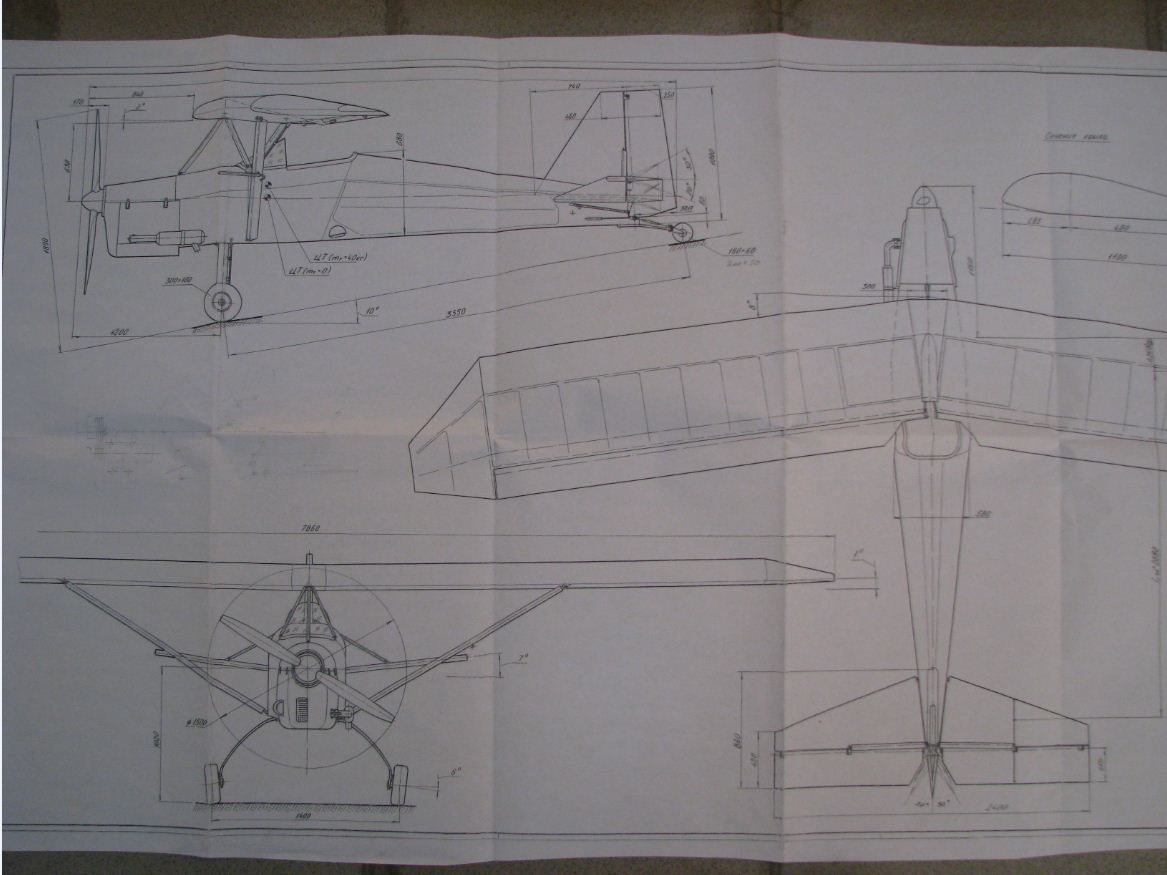

У тебя "свой стиль"в конструкции,а вот родственник из Украины укр-фонЭр по КЛИЧКЕ"Барбос"!  Он при защитной окраске - настоящий партизан 🙂
http://www.reaa.ru/cgi-bin/yabb/YaBB.pl?num=1296153862

Мои поздравления!  Ветерок был метров 6 на высоте поболее, сам не ожидал что полетаешь вроде звонил говорил ветер с дождём. Молодец первые полёты всегда волнительно, посадки мягкие, тормоза для таких колёс надо, катится далеко. Крутой самолёт как небольшой мотоцикл и схема классика.
Летучий, как пчелка! Просто, восхищение! Тащусь от маленьких. Вот такой бы, с фонриком на зиму и чтоб кувыркнуться.
Вот  Вам  и  аэродинамика,  с  виду простой угловатый, а  вон как жужжит любо дорого посмотреть.
Борис Борисович, а зачем ему зеленый танково-партизанский камуфляж все ведь законно, это же Пчелка она свободна.
Я про конструкцию и её развитие : парасоль партизану предпочтительнее,а цвет только под складки местности,чтоб атакующий пу..ский ас промахнулся...
Вес самолета получился 70кг.Фюзеляж в сборе и глушитель 32кг, консоль крыла 8,5кг, Движек 18,5кг.Винт 1,4кг. Размеры основные :размах крыла 6800мм,консоль 3080мм, хорда 1000мм,Ширина фюзеляжа снаружи 580мм,Длина самолета 4080мм с винтом,Размах стабилизатора 2080мм, хорда 600мм, Lго-2170мм от 25%хорды  до передней кромки стабилизатора.
volatile , от всей души поздравляю , класный самолетик и класный результат . Удачных вам полётов и дальнейшего развития этой линейки и главное , как летает - то , а как садится  !  Очень бюджетный вариант и очень всё культурно . Молодец!!!!!!!!!!
Молодец! Отзывы прекрасные, интерес есть.  А Вы не думали сделать варианты из дюралевых уголков и трубок, стальных трубок, деревянный, с фонарем, и пр. и пр., на все вкусы и случаи жизни? Доводить конструкцию, технологии. И делать КИТы. Запас до 115 большой.  Или хочется "расти"? Ну, тогда все. Звезды превращаются в гигантов и ...
Всем спасибо!Хотел бы сделать более простой фюзеляж.И почти уйти от стеклоткани.Скорее всего схематичный.Только когда это будет.Пока ремонт в доме.
