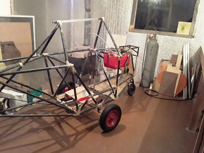

Здесь в сечении треугольная ферма.В четырехугольной почти на треть стержней больше.Жесткость похуже конечно на кручение ,но достаточная.
В этой версии пчелы я и не заметил что треугольная. Тут и "дверка" для пилота вроде из ткани вижу - как усиливали этот участок, верхний стрингер отрезан ведь...? Можно фото...
Вес легче, но соединение м/у собой усилено.

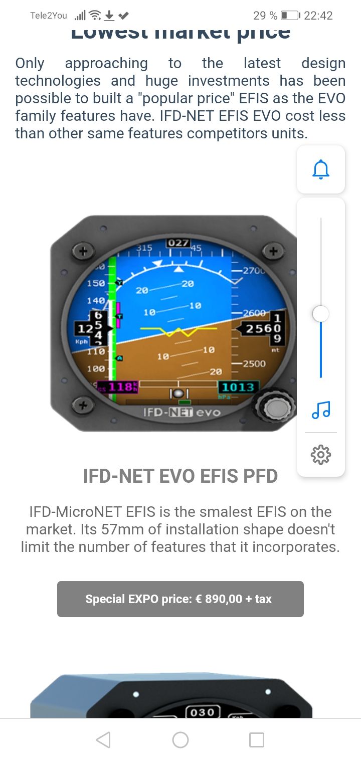

Так удобно блин. Сейчас этих приборов не хватает сильно, а стоят они как чугунный мост.
