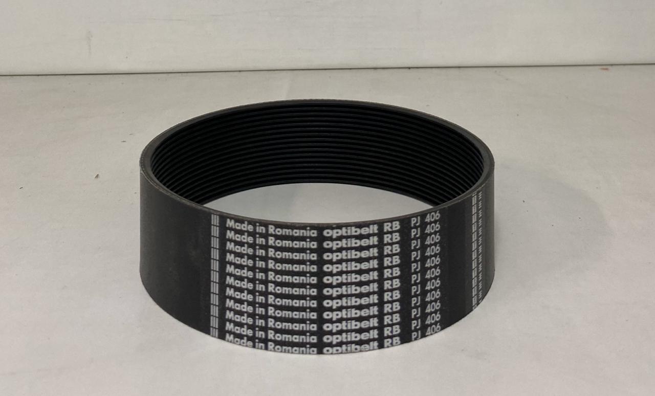

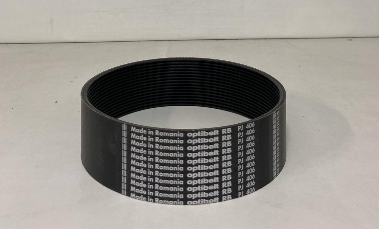

а есть разница сколько ремней? несколько узких или один широкий , типа как на фото.
проблемка отдельных ремней- это купить одинаковой длины. Я когда сделал редуктор под 10-ный генераторный ремень , то долго искал пару ремней одной длины. Они по цифрам одинаковые, а по длине на 1 мм разные, и при натяжке один как струна, а второй свободный, и не натянешь! Не тянется зараза! Пока не купил два ремня одной длины. вымерял в магазине. С цельным такой проблемы нет.
Теоретически когда шкивы оси плиты и чего там еще? паралельны попедюкулярны плоскостны и чего там еще? то один широкий должен быть лучше. А вот если все не так как в первом случае то уж лучше несколько отдельных одинаковых . Пока на шкиве канавки не попилит как надо. А попилит он их в следующем веке.
всегда пользую несколько ремней, 6pk698 или 5pk525, или 6pj610, не важно проблем практически нет, касаемо ремней, а вот недавно поставил широкий, хватило на две газовки, разорвало его )))) ни к чему не призываю, просто личный опыт.
