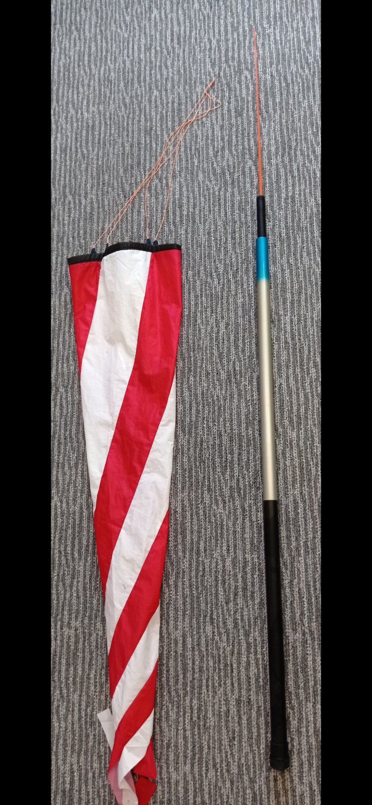

Покупал по разному сейчас на озоне.Уходит около 22шт.При такой склейке все жестко.Т.к при отверждении усадка идет сама по себе.Даже если алюминиевую трубку колечком обмотать стеклотканью сдвинуть будет невозможно потом колечко.У таких трубок слои идут вдоль и возможно трещины если ударить по ней.Поперечных волокон нет ,только обмотка очень тонкой черной пленкой с завода.Поэтому не зашкуриваю трубки,только краску на первом сегменте.
22 удочки на фюз?
Конкретная фирма удочек есть? Хотелось бы приобрести такие же, чтобы не нарушать вашу технологию, которая проверена временем и полётами.
От такая😄
