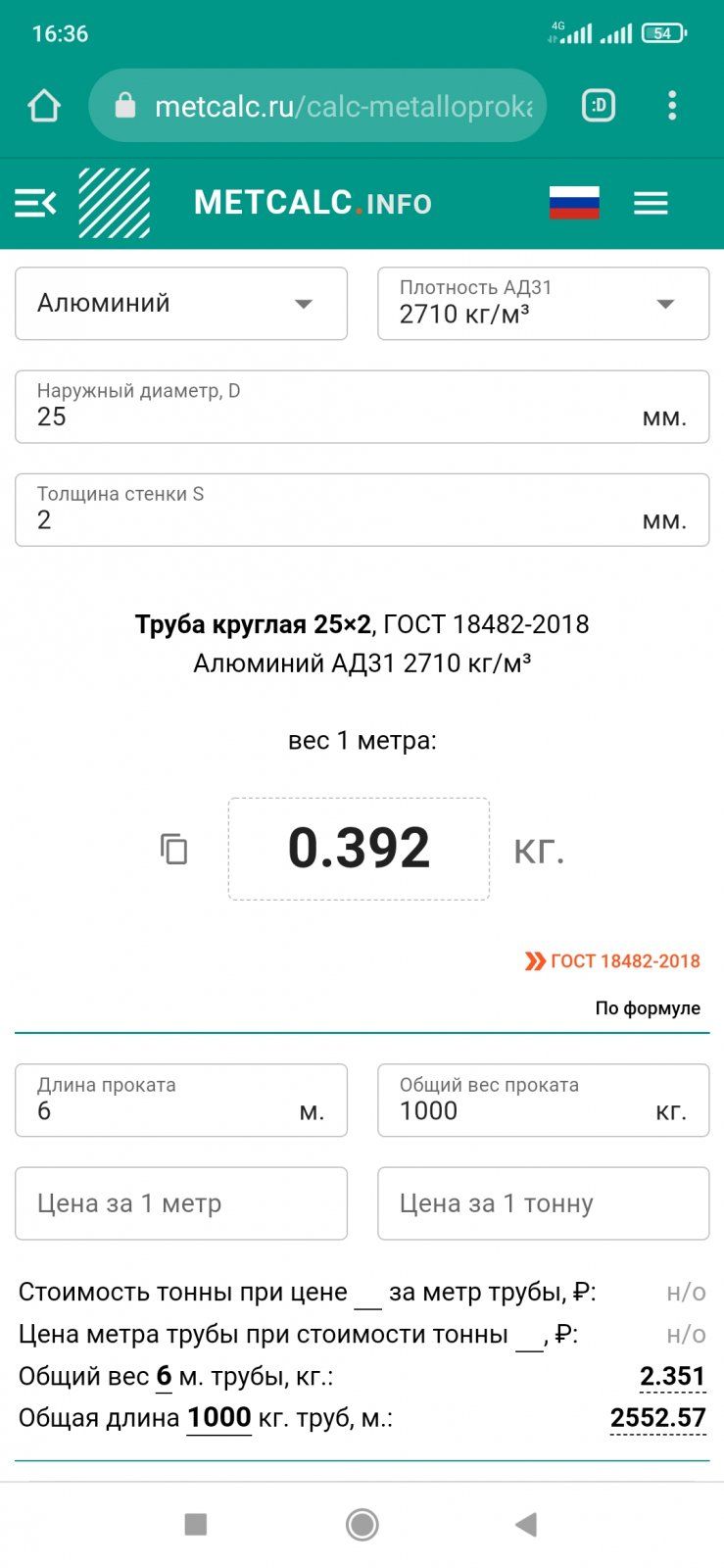

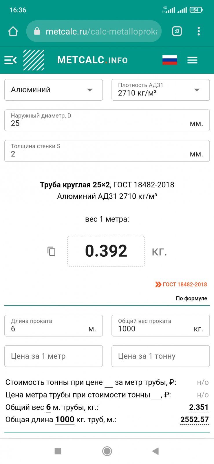

У меня вопрос, а почему отказались от скажем труб и уголков АД широко продаваемых сейчас в хозмагах? На мой взгляд они ни чем не уступают пластиковым удочкам.
maximka
volatile
4 метра удочки весят 420 грамм
