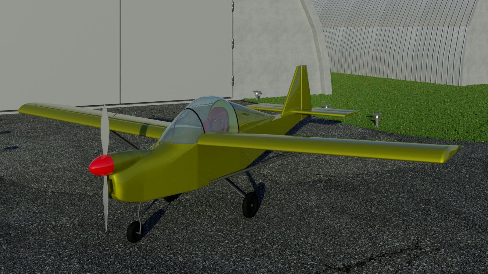

Щели между фюзом и консолями лучше бы прикрыть, и гаргрот за спиной сделать. Минус несколько килограмм сопротивления, которые равнозначны прибавке к тяге двигателя.
А еще бы и пузырь фонаря сверху и и передний гаргрот и было бы вообще супер. Его и просто съёмный можно сделать. Можно ставить, или не ставить по желанию. Весу от всего килограмм на 6, а АК значительно выше.
Просто мысли вслух.

Щели между фюзом и консолями лучше бы прикрыть, и гаргрот за спиной сделать. ............
А еще бы и пузырь фонаря сверху и и передний гаргрот и было бы вообще супер. Его и просто съёмный можно сделать.,,.........
Одной коркой из стеклоткани, вернее двумя: от движка до кабинки и задний гаргрот, а кабинную часть сделать фонарь вместо с наплывами на щели крыльев, всё это можно склеить прямо на самолёте по известной всем методе, временные пенопластовые обводы....
Просто мысли вслух.

Как это начнётся то и вес соответственно поплывёт вверх и толк от аэродинамики сойдёт к нулю. Самолет наверняка дабы уложиться в параметры ,максимально упрощён и облегчен на грани прочности, дальше уже в ущерб.

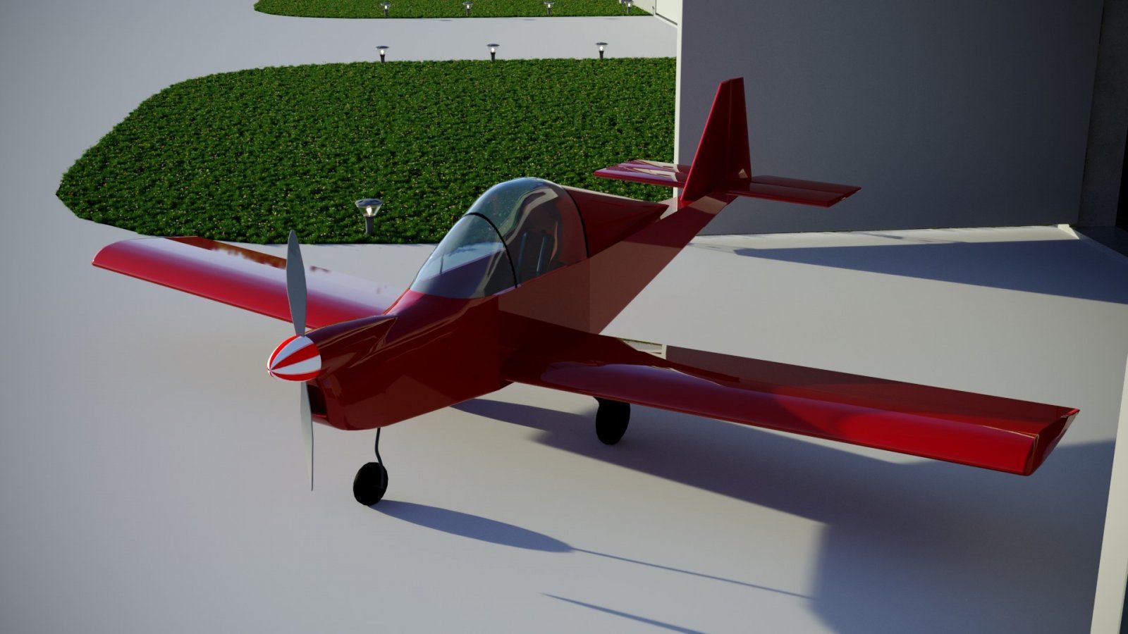

Просто мысли вслух.
получиться так. или второй вариант...

Низкоплан такой размерности более технологичен особенно с применением центроплана и отъёмных консолей.
Ну дороботать же есть смысл , а с дизайном поможет mfs68
Первую пчелу уже как 4 года назад продал.Пятая пчела почти готова осталось обшить.Но пока другим делом занят ,наверно в течении лета дострою.Летать нужно побольше , а то что то засиделся.
По идее верно.Если строить мин. размеров самолет и стремиться к хорошей аэродинамике ,а соответственно и к небольшой мощности мотора.То свободнонесущий низкоплан т.к невозможно уменьшить рабочее место пилота и нет надстроек над головой.
Уверен автор конструировал под материалы и минимально легкую конструкцию - дизайн и аэродинамина не бралась в расчет и не закладывалась в фюзеляж. Она там и не нужна , в этом классе самолетов

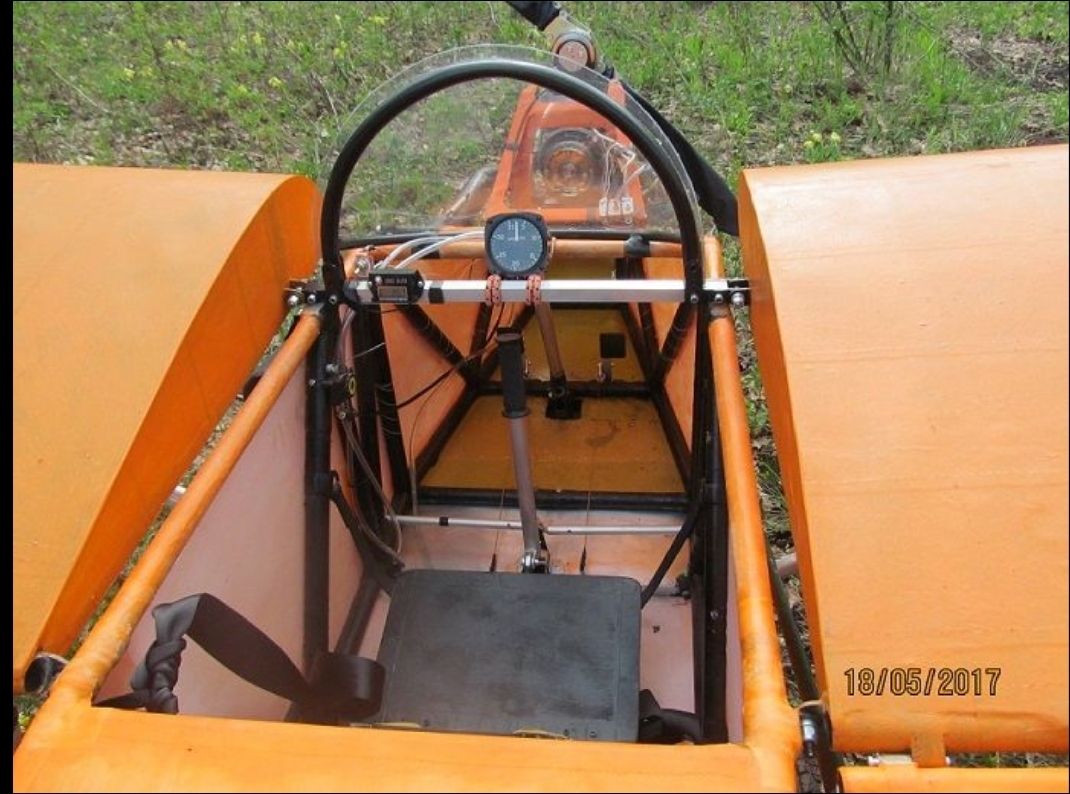

В среднеплан с гаргротом не залезть, ногу приходится перекидывать как раз в том месте, тем более со стойками, такими как на рисунке. Не просто так все размеры были выбраны.
Низкоплан может быть и подкосным,, как на Мухе Виталича.., то есть как бы меняется местами , вместо подкоса крыло и вместо крыла подкос.)) :)
Подношку встроить нельзя?
Все можно.Будет только на хвост заваливаться, особенно выходя из кабины с завалом назад легко кувыркнуться.И опять же вес.Стандартному человеку ногу перекинуть на высоту 80см почти предел.Примерно как на люси.
Да, так оно. А с переди нельзя, как на Минимаксах?
