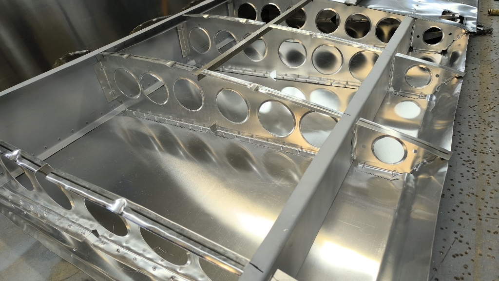

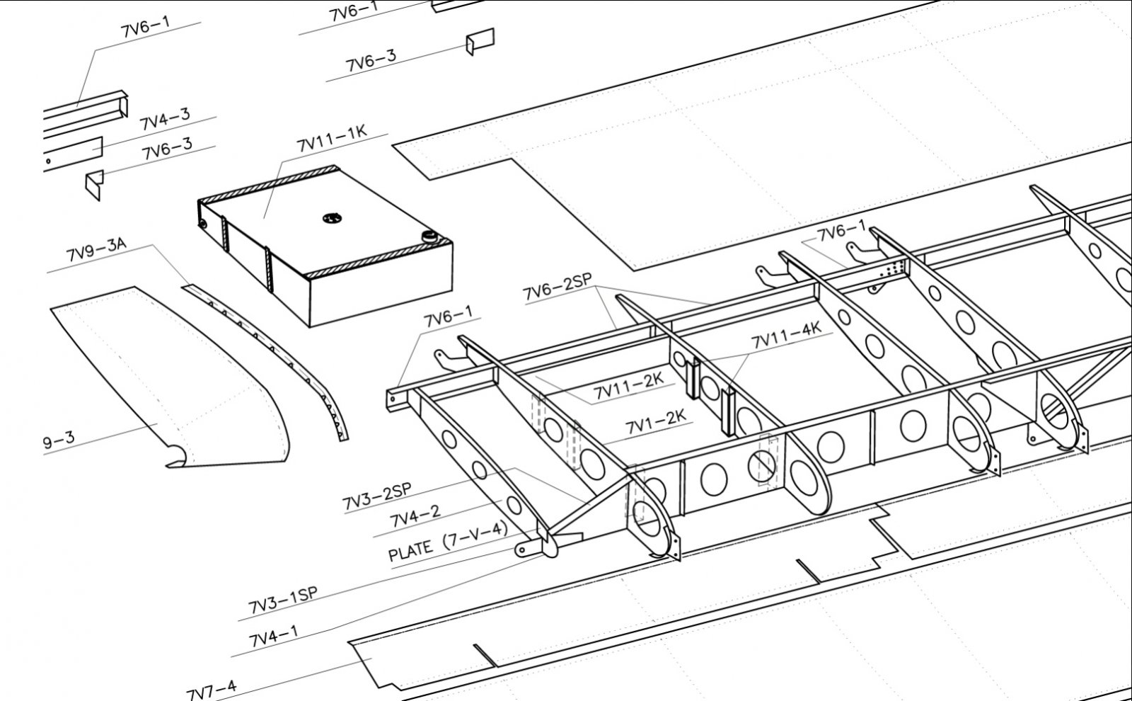

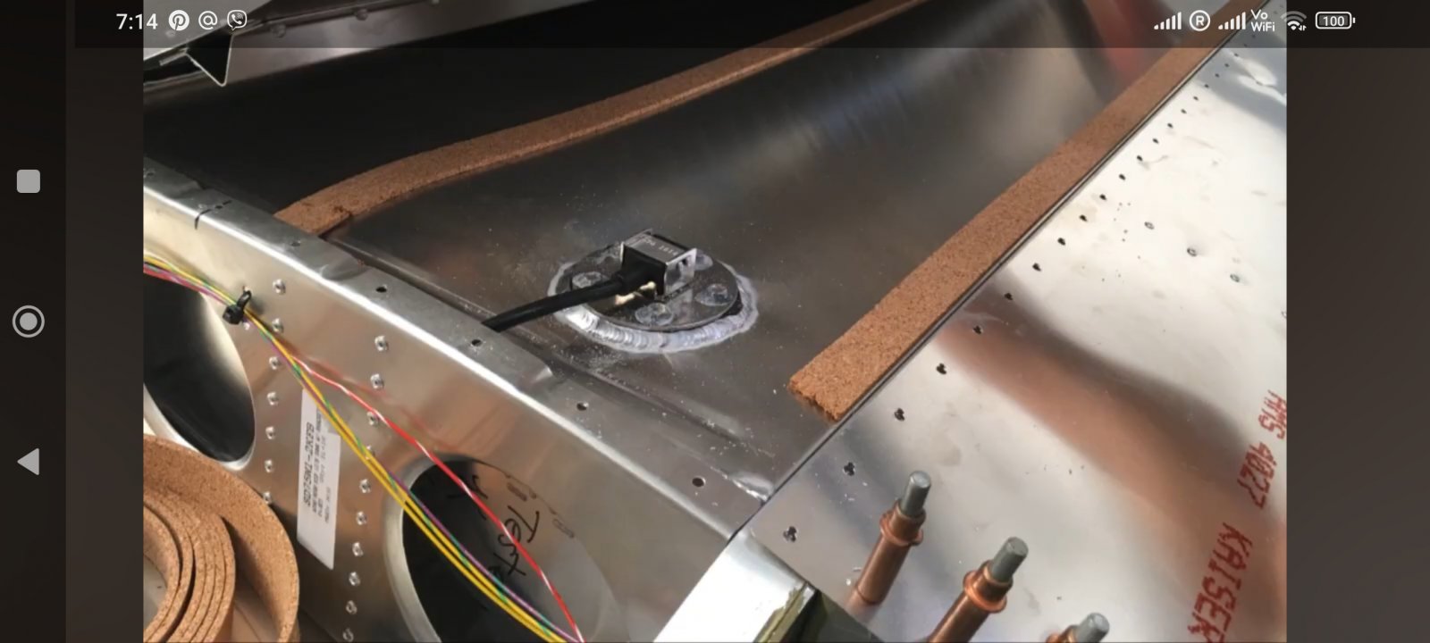

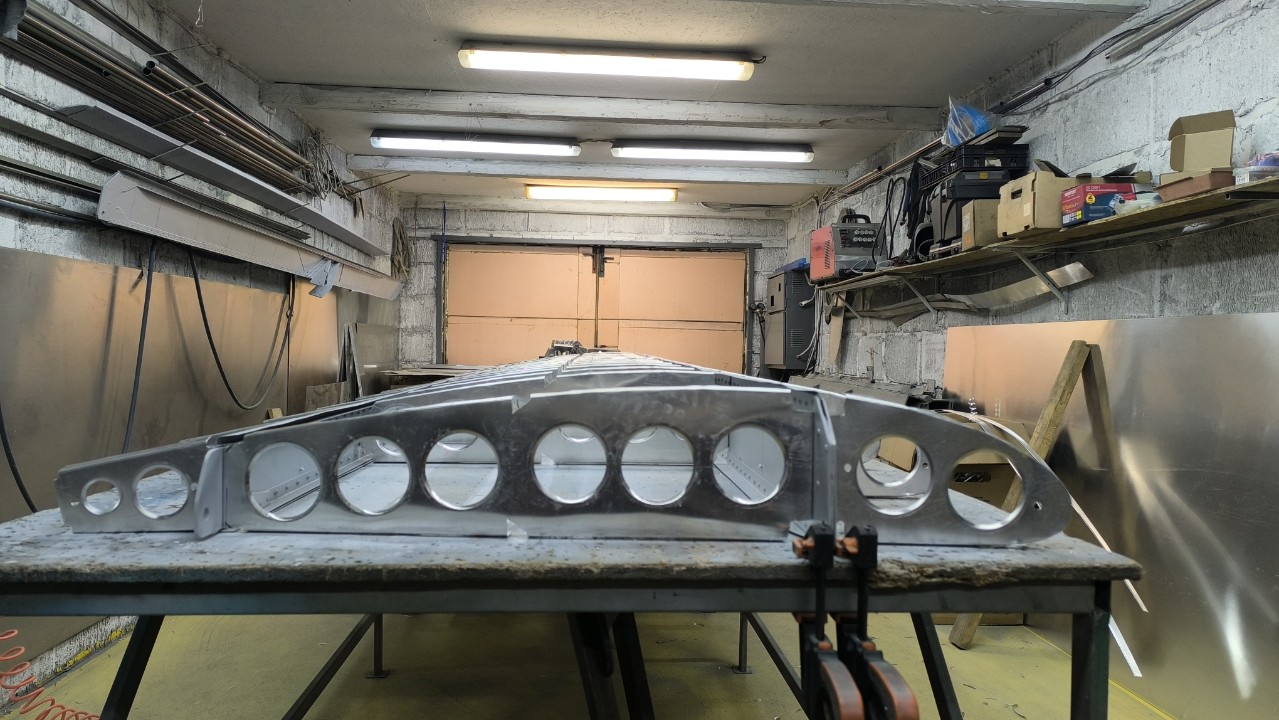

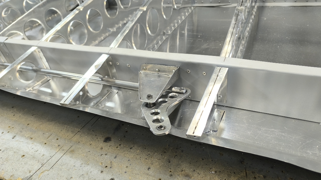

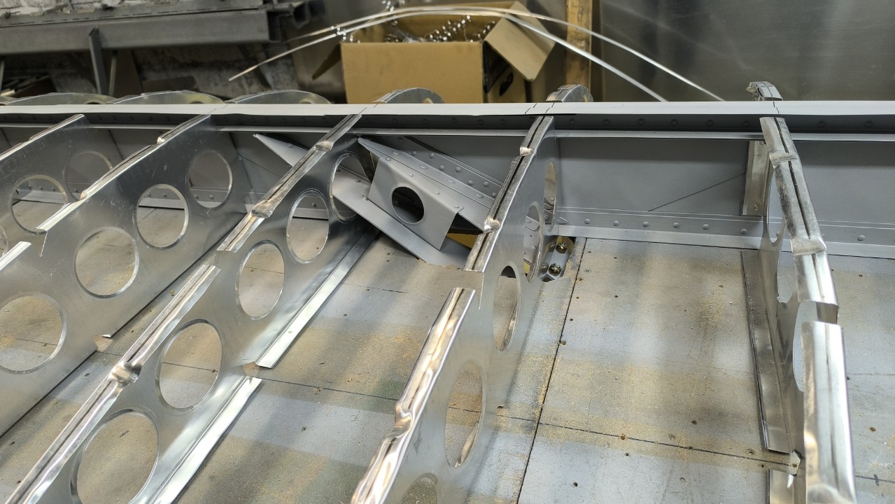

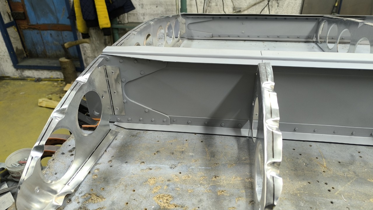

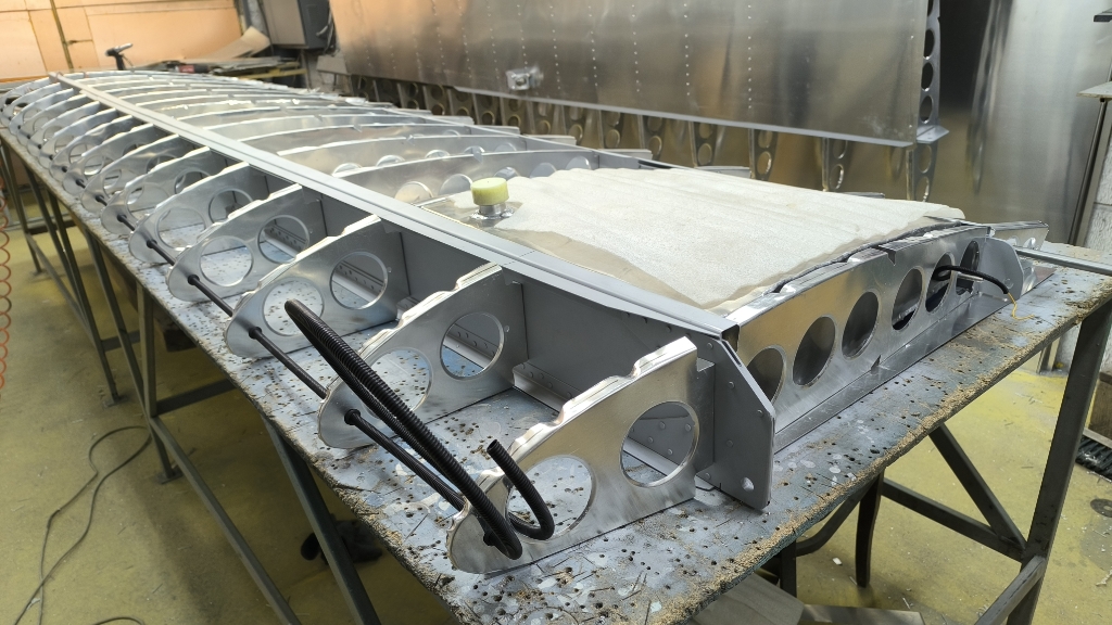

Бак на полосках, прокладках, со всех сторон, на лонжеронах резиновые, чтобы не двигался.
Ну это чтоб в стороны не сдвигался, как я понимаю. А висит он на чем ? На лентах ? или просто на нижнюю обшивку опирается и все? Какой обьем бака?
Баки по 40 л. Лежит на обшивке через прокладки.
Странное решение. Хотя если посчитать количество заклепок и усилие на отрыв на них то вроде как все в порядке. Но все таки как то не по авиационному. Как то ремонтировал итальянский самолет примерно такой же конструкции крыльев как на вашем самолете, так там бак тоже вкладывался в крыло под обшивку и с четырех сторон немного монтажной пены надуто от смещения но опирался он все таки не на обшивку ,а на специально вклепанные по углам уголки из дюраля. С другой стороны если посчитать площадь той пены то выходило что он и на ней прекрасно держался бы.
Пена хорошее решение, не хочется пачкать пеной, и если прольёшь бензин при заправке, с пеной ни чего не станет.?
Это сильнее Фауста Гете!
Заклепки на отрыв считаете на равномерно распределенную нагрузку, вероятно - а понятие цепного разрушения незнакомо?.
Ну а кессон же ещё тогда слабее, чем баки от Андрея! Так что все надёжно в этом случае! У меня вообще на пене держались без какого-либо дополнительного крепления, 10лет отлетал, нету замечаний, монтажная пена не разьедалась.
