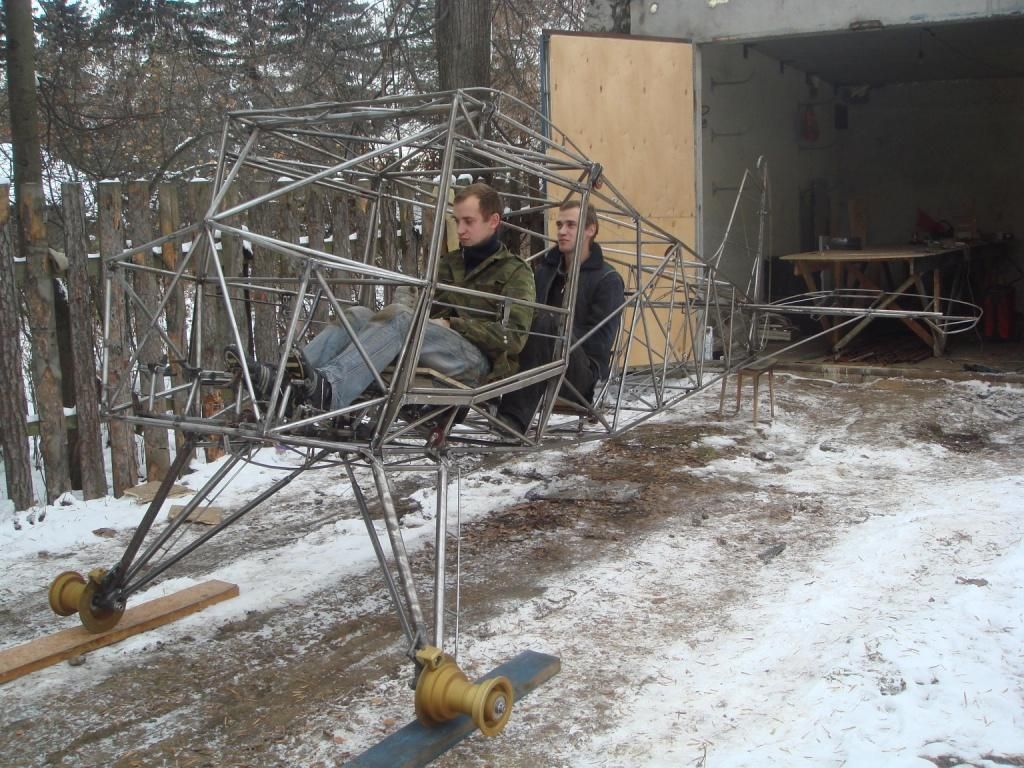

например вот так, http://mybearhawk.com/fuselage/fuseframe1.html , хороша всё таки труба ихняя, 4130 которая ,они её автогеном , а ей хоть бы хны  :STUPID
Ферму заказали, технологии не знаю, автор если захочет сам здесь напишет

На сегодня сделано:
загрунтована и склепана задняя стенка,
изготовлены нервюры, грунтуем,
изготовлены детали лонжерона, за исключением 3,6 метровых усилений, для которых сейчас пытаюсь купить лист д16т нужной длины.
Дальше планируем начать элероны и закрылки.
Сварена ферма из 20 стали, варили не сами, заказывали в Иваново.
