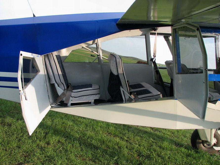

Чем Вам не нравится задняя дверь? На мой взгляд очень удобная. (ИМХО) Ни кому не навязываю свое мнение и мнение конструкторов.

по ссылке смотрел .... рад довольно много сделано Бирхоков

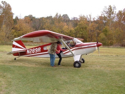

Фото где на задний ряд усаживается женщина (бирхок патрол) я двери задни зделал бы по-другому
Самолет универсальный, ни кто не будет отрицать что с этого самолета можно бросать паращютистов я говорю о смещении  второго ряда сидений назад что-бы легче выходить  либо стойку м/д дверями.
А вообще это все соображения по поводу задних дверей пораждены соображениями безопасности "аварийное покидание самолета".
Наверное имелось ввиду эта фотка?
Ну так тут вообще нет задних дверей.., она садится через переднюю за опрокинутую спинку переднего сидения.. И вот как раз это неудобно.., тем более по безопасности тоже, в случае аварийного покидания борта, она там и останется..

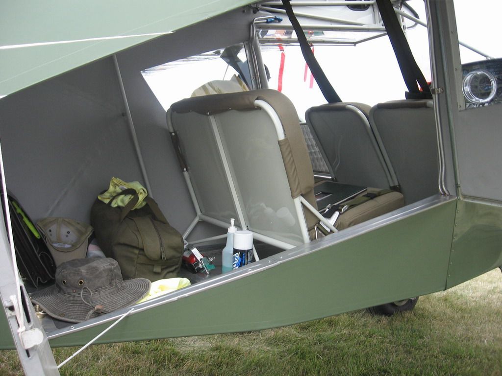

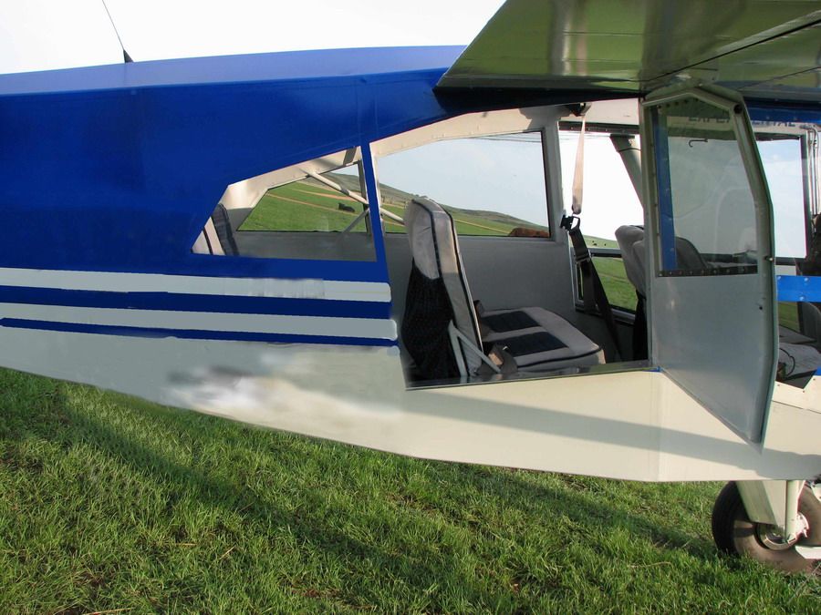

А вообще.., я бы багажную не делал.., а только пассажирскую, такой большой проём нет смысла делать..
Андрей Patrol 2-х местный самолёт с посадкой тандем. Так что не попал..Предлагаю пойти третьим  путём и сделать .....рампу :🙂

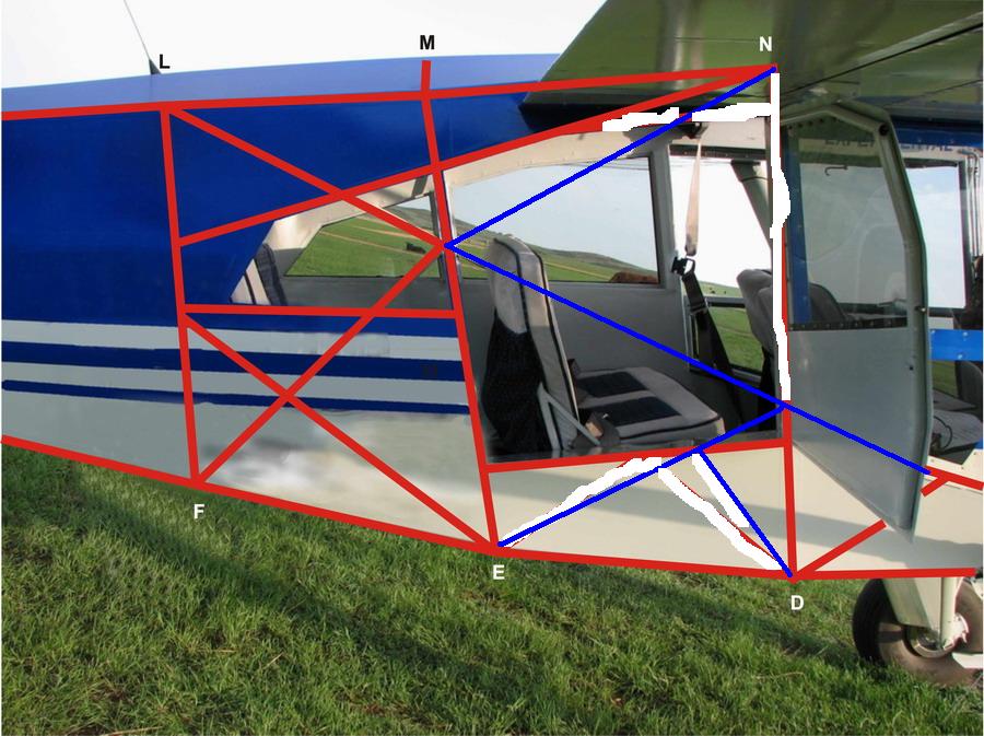

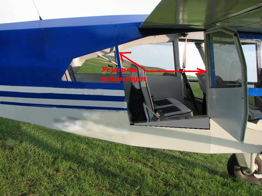

В любом случае надо усиливать шпангоуты

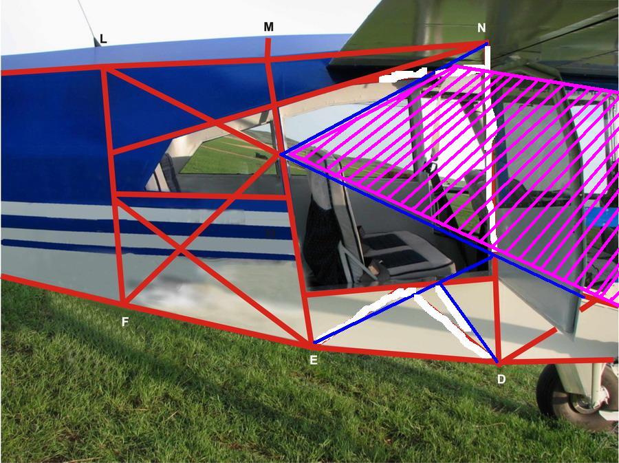

Ну, и что тут еще усиливать нужно? Думаю, что тут достаточно жесткости будет.., а этот маленький проем конструкцию не ослабит особо, если летают с большой дверью и все нормально.., то с таким дверным  проемом будет нормально, опять же ИМХО.

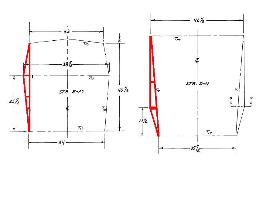

Усиливать надо в другой плоскости...  😉 Жестянки там будет маловато
Мне сначала показалось  ( на твоём рисунке) Что ты крест на бирхоке поставил.......КРАСНЫЙ ;D
Да всё правильно Коля, сохатого всё равно никто целиком не таскает... а по нормальному и дверей хватит... 😉
Согласен с NIKOLAI ответ 412 . Если правильно увидел там ещё порог у проёма опущен. Я ещё и на 10см назад отодвинул сиденье задние, передвигать стойку между дверями -много мороки.
Коля.., просто другой краски не было.., какая попалась под руки.., той и намалювал.. 😀
А так.., я показал тебе только вид сбоку.., то что ты показал по шпангоутам.., так это само собой разумеется.., усиливать нужно..

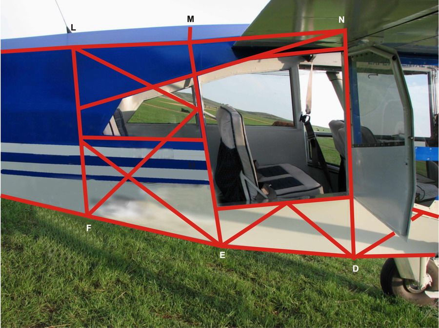

Господа профессионалы !
Подскажите пожалуйста. Такое изменение с целью увеличения левой двери имеет место быть на этом самолете?
