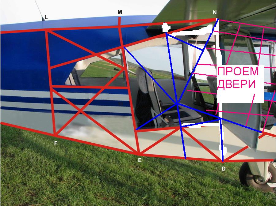

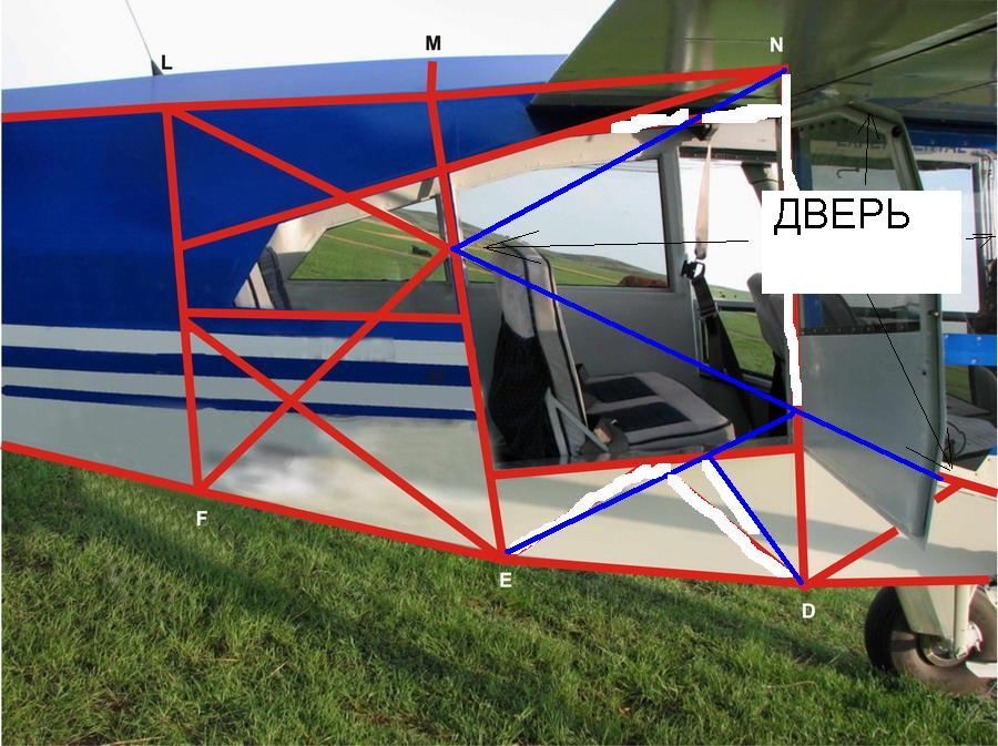

@ Mike_E
Миша.., так не получится.., ты ослабил задний узел крепления крыла убрав надве третьи трубу N-D
Сории. Конечно шпангоут НД  не убирается.
Он перемещается на место где середина заднего сиденья ближе к хвосту.
Я смотрел в Иваново у Жени эту ферму. Умо - Зрительно (по моему)  не потеряется жесткость.

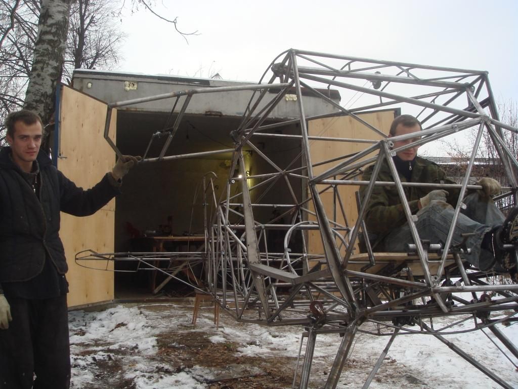

Миша.., он ее не увеличивал.., а просто убрал заднюю дверь вообще. А переднюю дверь сделал полностью откидной вверх. Только вот не знаю.., не будет ли ей подкос мешать открываться полностью вверх?
    133,2 КБ · Просмотры: 202
Можно решить и с большой дверью.Просто не посчитали нужным усложнять и нагонять вес на первом самолёте. В общем время покажет..

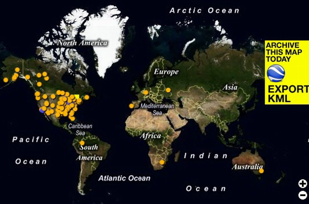

То что на этом http://www.mykitlog.com/search.php?...&aircraft_type=bearHawk&city=&state=&country= сайте зарегистрировались 17 строителей.., это не говорит о том, что их всего 17 самолетов. На самом деле их построено более 250 бортов и все они летают.., вот карта стран и городов, где летают и строят этот тип.. http://www.frappr.com/bearhawk также там и фото есть многих обладателей этого самолета.
К примеру вот можно посмотреть еще http://www.bearhawkin.com/Pictures.html
