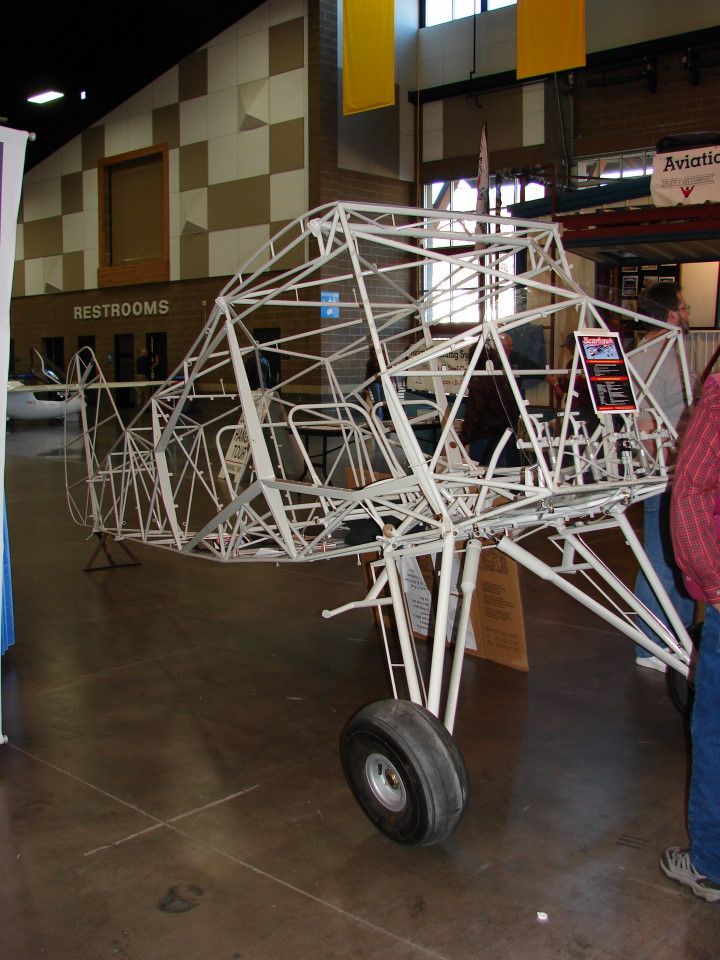

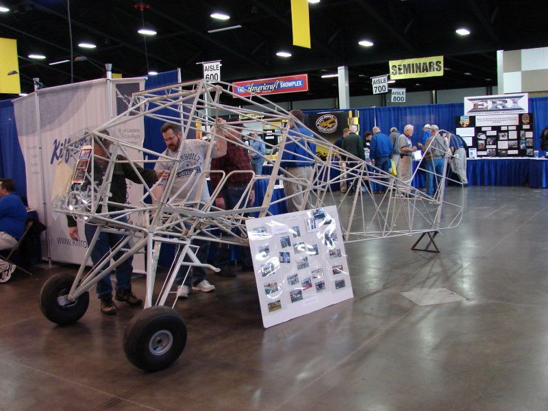

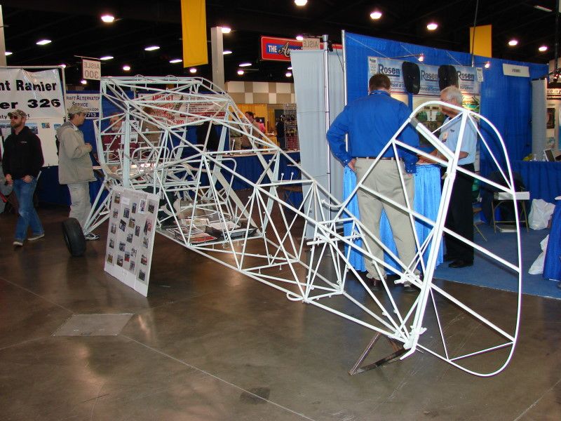

попался, тут на выставке
    123,5 КБ · Просмотры: 220
    105,5 КБ · Просмотры: 216
    96,1 КБ · Просмотры: 226
Если даже грубо прибросить по данным самолета (профиль, размах, хорда, вес, Lво, Lго, размах элеронов и закрылков)-ЛТХ самолета сходятся с заявленными, с разбросом 5%. Маловата эффективность элеронов для высокоплана. Аго и Аво на уровне 0,43 и 0,04. А по ВПХ, будет все, в зависимости от двигателя. Тем более, это наследник Пайпера. Конечно, для него и двигатель нужен соответствующий.
