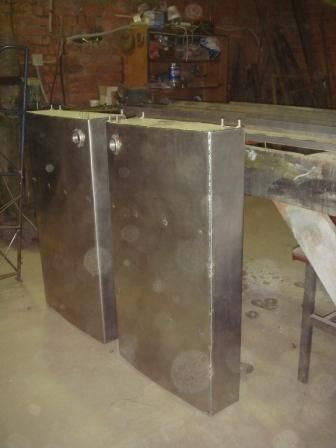

Топливные баки готовые к установке на самолет. Триммер руля высоты

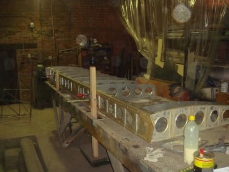

Начали собирать крылья. Пока вроде все сходится вполне нормально. Посмотрим что будет дальше.

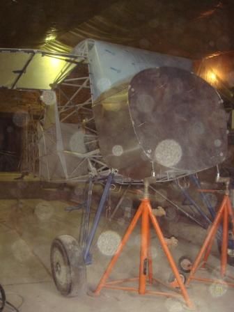

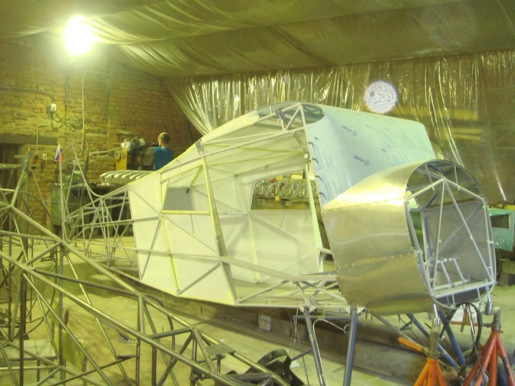

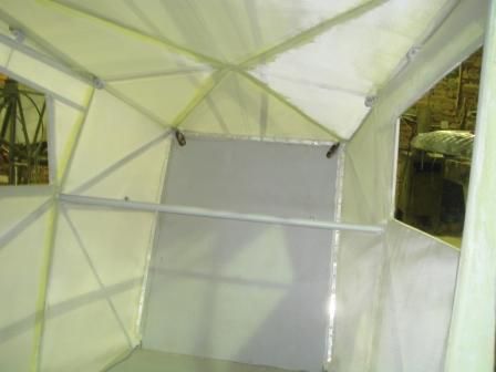

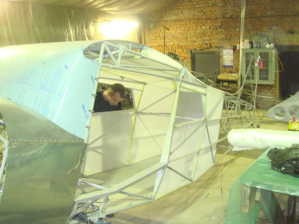

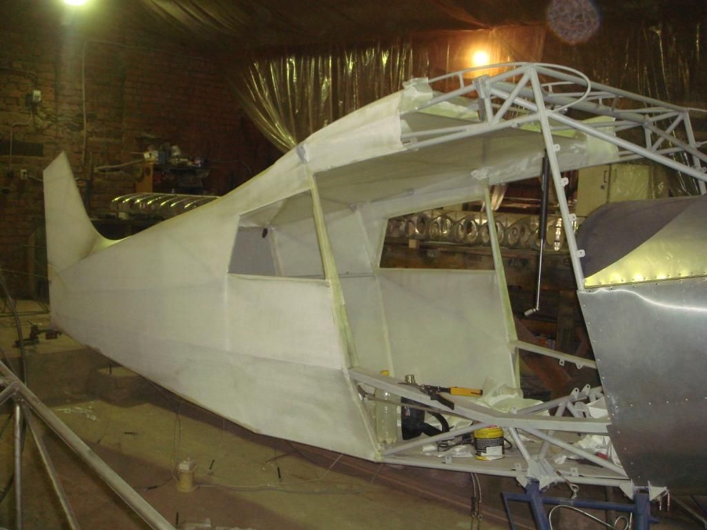

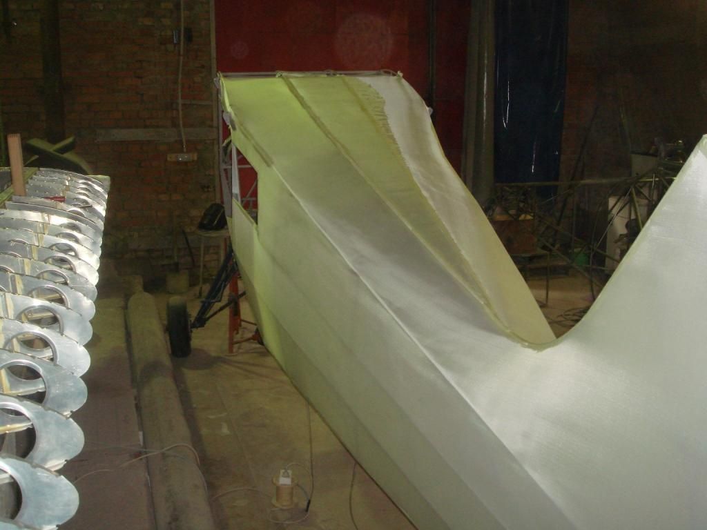

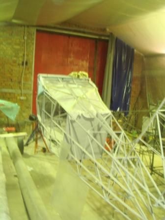

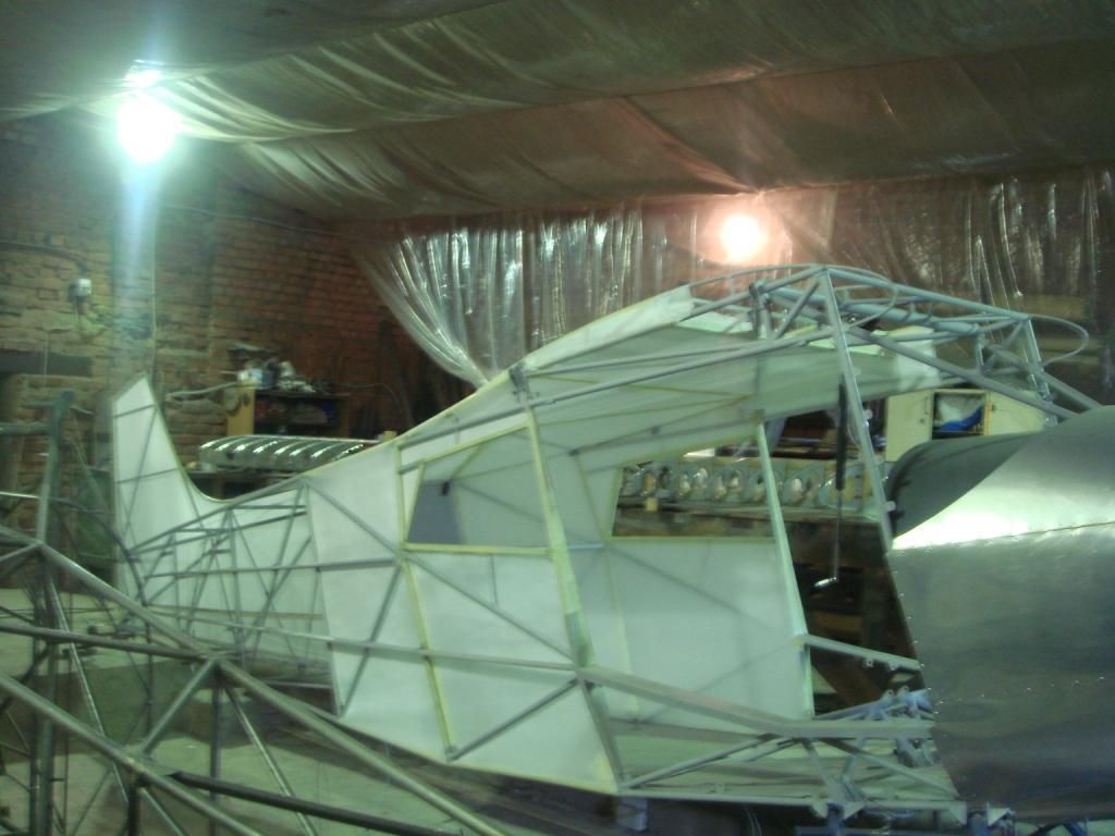

Сейчас обтягиваю фюзеляж. Фотка правда не в фокусе получилась. За неделю хочу закончить обтяжку фюзеляжа и тогда выложу фотки качеством получше.
    21,6 КБ · Просмотры: 147
Жень ты строго по чертежам , делаешь , или все таки какие то свои изменения вносишь, (втулки под домкраты не имею в виду) , вещь для самолета такой размерности действительно нужная.
Как на твой взгляд , конструкция самолета , достаточно рациональная , по сравнению с тем же як-12 ?

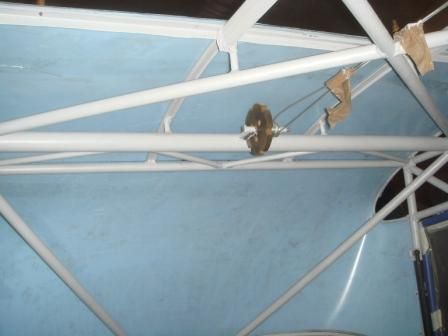

Не подскажете разводку управления на элероны и закрылки, заранее спасибо.
Для samodelkin_33rus
Андрей, я все стараюсь делать по чертежам, так проще получается. Самолет достаточно хорошо продуман, есть правда места в конструкции которые я может бы и сделал по другому, но стараюсь все делать как у оригинала.
Сравнение с Як-12 думаю будет не уместным так как  подходы к изготовлению этих самолетов совершенно разные. Bearhawk создавался именно для возможного гаражного повторения. Як-12 повторить в точности гораздо труднее будет.

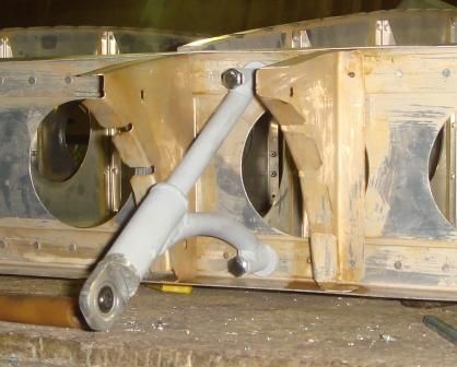

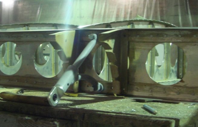

Примерка железяк на крыло
    25,1 КБ · Просмотры: 190
    38,4 КБ · Просмотры: 189
    18,7 КБ · Просмотры: 170

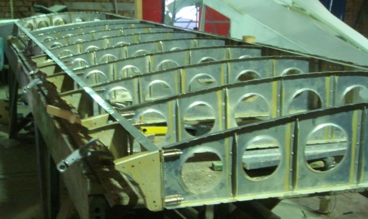

Пока не сделали мне еще овальные пуансоны для нервюр, собрал и прикинул как будет выглядеть консоль. Сейчас по жаре у меня работа не идет.., пережидаю жару, в цеху невозможно работать.

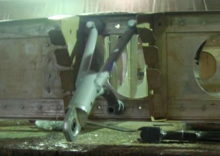

Женя.., подскажи пожалуйста, как и чем ты нарезал усилительные полосы на лонжероны. Я распиливал уголки 40х40х3 циркуляркой, их немного ведет (саблей), но думаю что не столь существенно.., накладывать полосы противоположно сабля к сабле и вроде все выравнивается.
И сфоткай пожалуйста место стыка удлинения недостающего размера полосы на лонжеронах. Как вы реализовали это место?

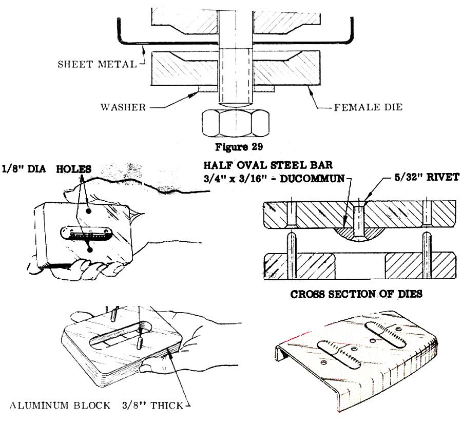

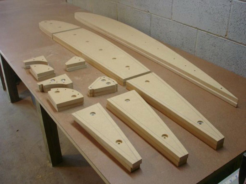

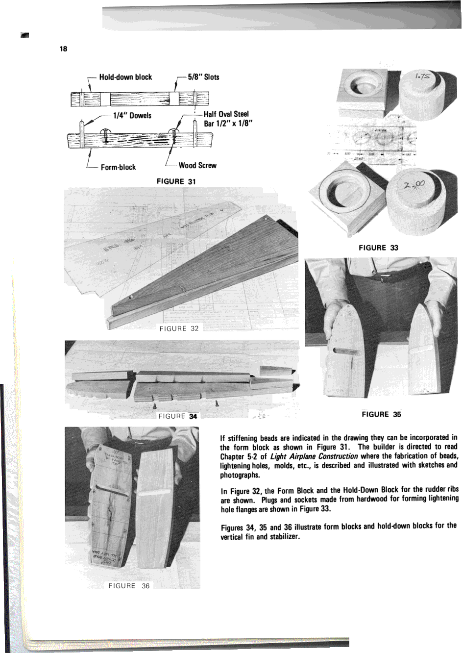

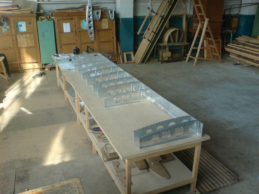

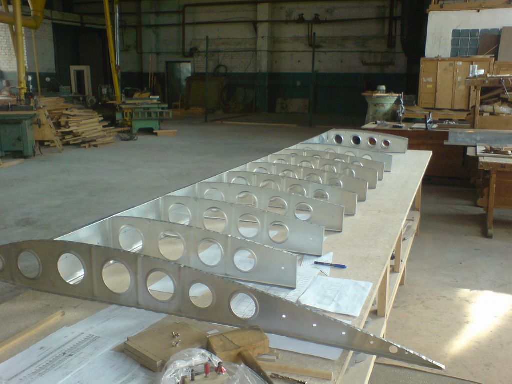

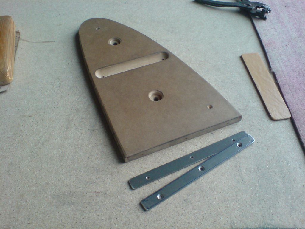

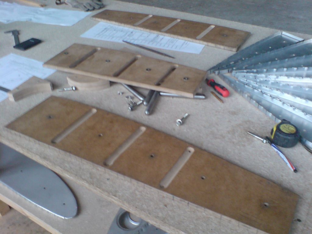

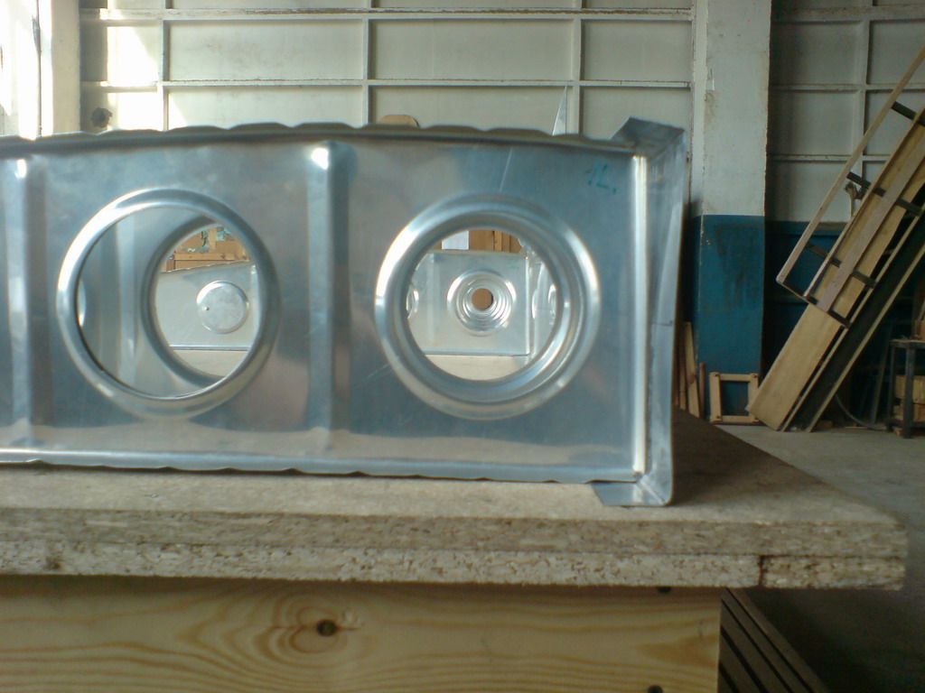

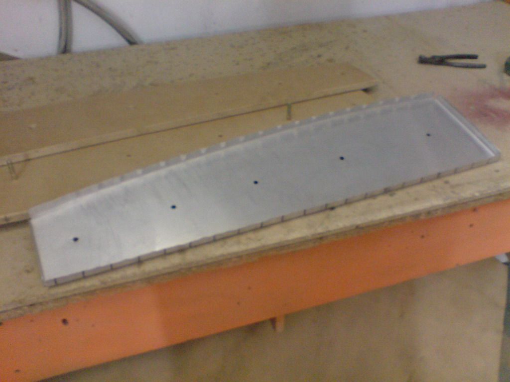

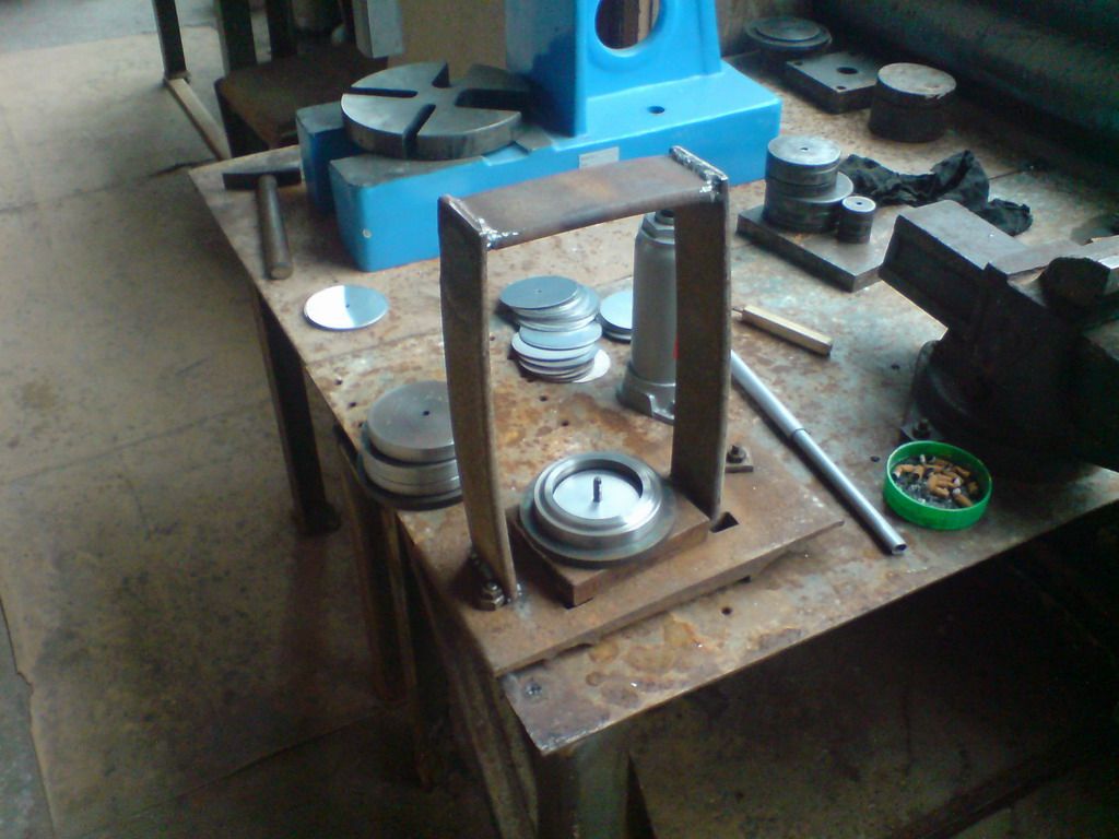

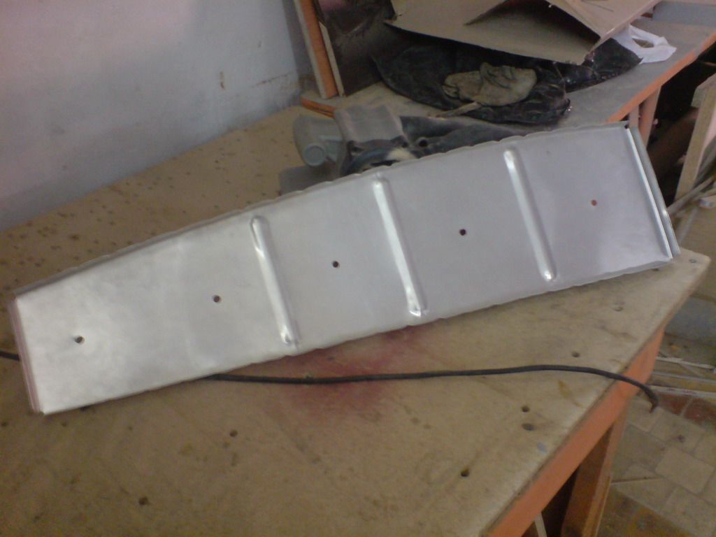

Андрей59, а Вы нервюры штампуете каким-то образом? На фотках они красиво выглядят. Вы не могли фотки Выших пуансонов для нервюр показать? И сам процесс штамповки тоже, если не секрет. Очень интересно,так как сам думаю над этим вопросом.
Вы не могли фотки Ваших пуансонов для нервюр показать?
Штампую обычным способом в формоблоках, резиновым молотком, а потом в самодельном прессе делаю отверстия с отбортовкой.
    95,1 КБ · Просмотры: 180
    80,4 КБ · Просмотры: 165
    96 КБ · Просмотры: 164
Сам процесс:
1. Выкраиваю шаблоном на листе дюрали Д16АТ х 0,6(0,8) части нервюр.
2. Электроножницами вырезаю заготовки.
3. Просверливаю отверстия в заготовках для сборки в пакет.
4. Затем по 6-8 заготовок собираю в пакет с первыми формоблоками и обрабатываю ручным фрезером и прямой кромочной фрезой контуры нервюр. (получаются все одинаковыые по контуру заготовки нервюр).
5. По одной заготовке во вторых формоблоках делаю отбортовку нервюр.
6. Делаю разметку для зигов, не разбирая формоблок с заготовкой.
7. После отбортовки нервюра становится изогнутой, специально сделанными пассатижами делаю зиги на бортиках нервюры, выравнивая нервюру абсолютно ровной.
8. Затем вставляю в нервюру в формоблок для выдавливания рифтов и ручным прессом делаю сами рифты.
9. Вырубаю отверстия облегчения с отбортовкой.
Собственно вот весь процесс изготовления нервюры.
Так делаю и с другими частями нервюры крыла.
Всего сделал 340 элементов нервюры, на 2 комплекта крыла.

Андрей59, спасибо! Очень наглядные фотографии. Технология выдавливания рифтов,оригинально придумана. Я представлял гораздо сложней эти пуансоны и матрицы.
