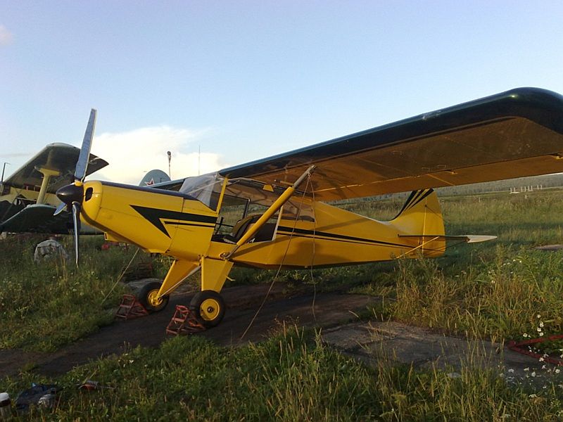

Сегодня наконец то нормально заработал движок Континентал О-470 .Запустили его не без некоторой доли мучений ,но наконец-то заработал.
Из положительных моментов могу отметить ,то что вибраций по сравнению с Вальтером-6 который юзал раньше практически нет.-работает очень ровно и мягко(все таки оппозитная шестерка -это КУЛ!) Звук мотора просто - ОХУЭР-Р-РО!
Был и сюрпрайз!
В переднем конце коленвала ,там где сажается винт есть отверстие диаметром миллиметров так -40-45. Раньше на нем стоял гидравлический ВИШ. Мы сейчас поставили трехлопастный переставной из Казани. Когда ставил винт возник вопрос что делать с дырой. Подозревал что ее надо как то глушить,но меня убедили что течи от туда не будет что надо гидро регулятор Винта законтрить и туды ничего не просочиться. В результате как только двигатель нормально заработал от туда поперла струя масла,да такая что в секунду образовалось облако масла накрывшее всех и самолет и меня с товарищем.
Теперь вопрос к знающим людям
1-Как эту дыру заглушить.
2- По инструкции емкость маслосистемы мотора 12 кварт-если я правильно перевел-то по нашему это 11 с хвостиком литров.
Залил туда 8 литров-по линейке получается уже верхний уровень(деление 12L). Самолет с хвостовой опорой- может надо хвост поднимать в линию полета когда меряется уровень масла?Или я чото не так посчитал.

Ну вот и свершилось это чудо! Аппарат прибыл к нам от Жени Шерстнева в субботу вечером, в воскресение аппарат был собран но не до конца, сегодня мы поздно приехали на аэродром, и работали с движком. Мой знакомый победил капризничивший континентал о-470 за 20 минут, потом было все доконтрено и уже когда село солнце аппарат выкатили на полосу.
После 2-х пробежек, на третьей, аппарат рванул в небо и инструктор решил уже дать ему побывать в воздухе.
Приземлившись, Андрей поделился впечатлениями, УС больше 50 не показывал, и маленько самолет нужно постоянно придерживать ручкой на себя. А посадка на нем сказочная, садится сам.
Завтра с утра продолжим доработку, и по ходу дела буду писать отчеты по испытаниям.
В целом пока все положительно  🙂

Сегодня еще разок подняли аппарат, инструктор был очень доволен аппаратом. УС поставили другой, был 450, воткнули 350, а не работал он, так как в пвд не была одета трубка динамики. Произвели регулировки закрылок, стабилизатора. В полете на прямой на полном газу с недогруженым казанским винтом УС выдал цифру в 170км, обороты в статике отличались от динамики всего на 100 об/мин. Набор с одним пилотом и 60 литрами был 5м/с на 100км/ч. После полета инструктора я хотел полететь с ним, но вышла беда..... в топливной системе, запустить движок не смогли, . Мотор работает только если брызгешь шприцом. завтра с утра будем лечить.  Затяжелить винт не получилось, лопасти задней кромкой цепляют капот, завтра будет готова проставка и если мотор вылечим то уже снимим окончательные характеристики. Управляемость аппарата хорошая, но он чуток строгий, не ленивый. В общем впечатления стали еще положителней 🙂
