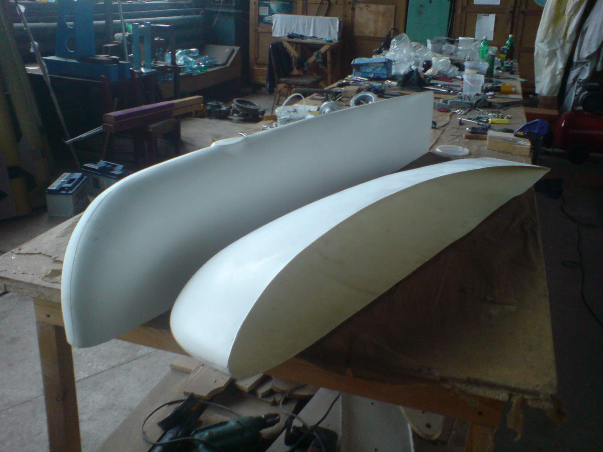

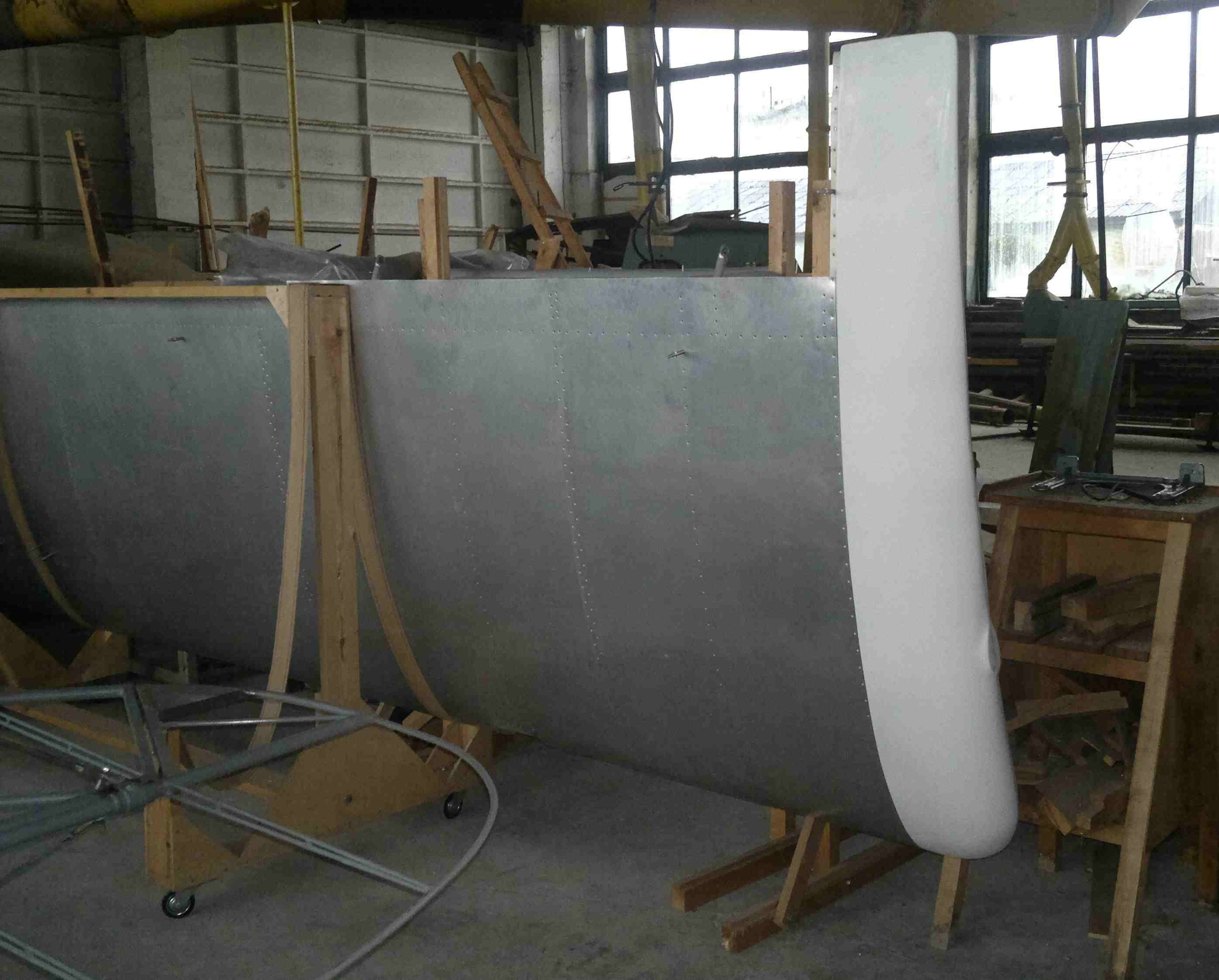

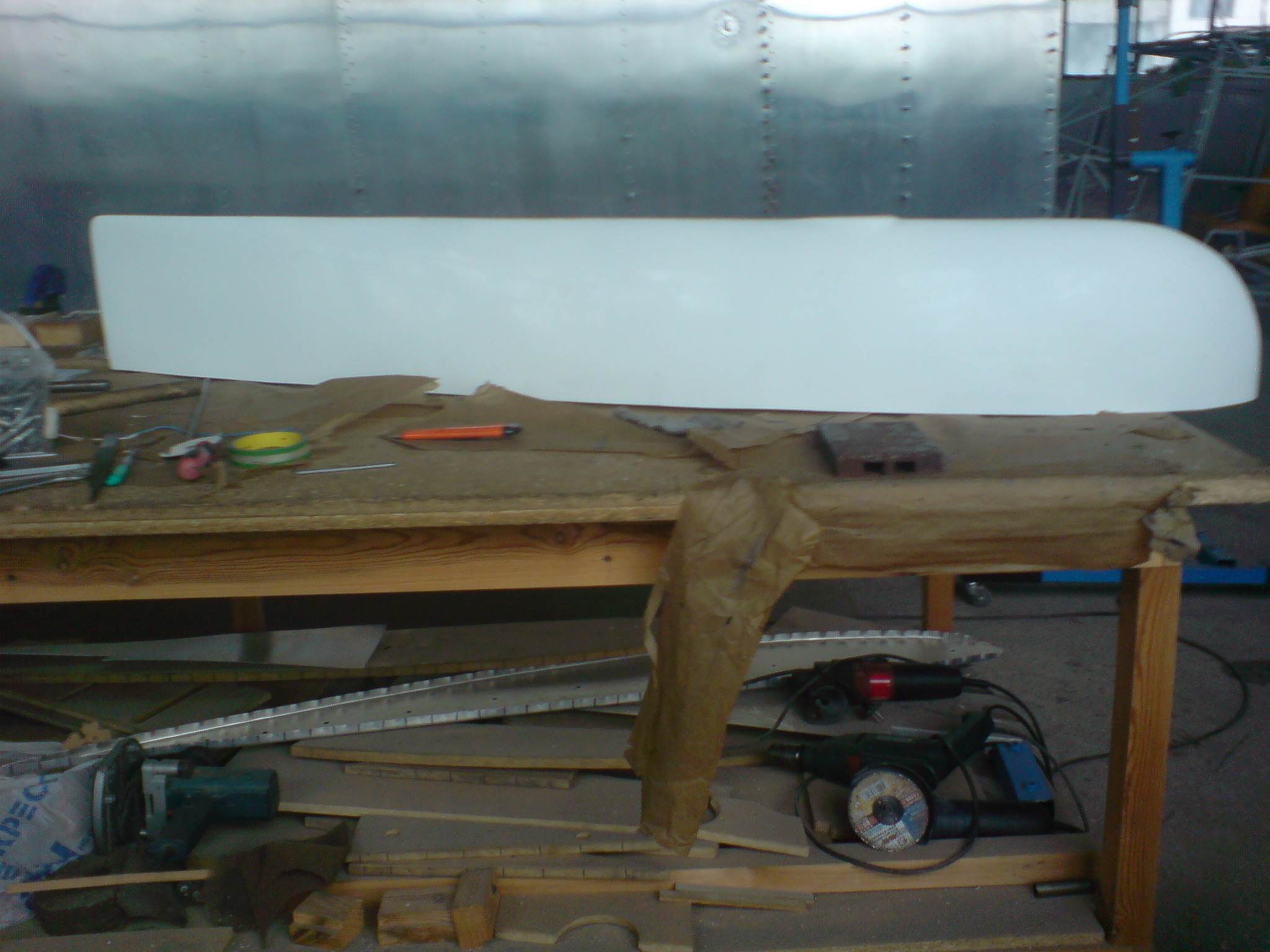

Строителям этого типа самолета могу предложить пластиковые законцовки крыла.
    164,6 КБ · Просмотры: 134
    166,8 КБ · Просмотры: 134
Да смотрится отлично.Но какую сумму Андрей выложил за 2 матрицы? На стеклопластиковую лодку хватит.Так,что ГОСПОДА КОЛЛЕГИ давайте дружней заказывать консоли,а то у энтузиаста больше денег не хватит на достройку Столь красивого самолета.
Сереж, цену набиваешь.. не ахти какая сумма за законцовки.., но если сообща делать.., все станет за копейки.., как и профиль на подкосы заказывали, одному бы не сделать было заказ, а все вместе выполнили поставленную задачу.
Давайте и с закоцовками также решим.., кому нужны, сделают.., я уже договорился.., матрицы лежат готовые, осталось только скорлупу выклеить..

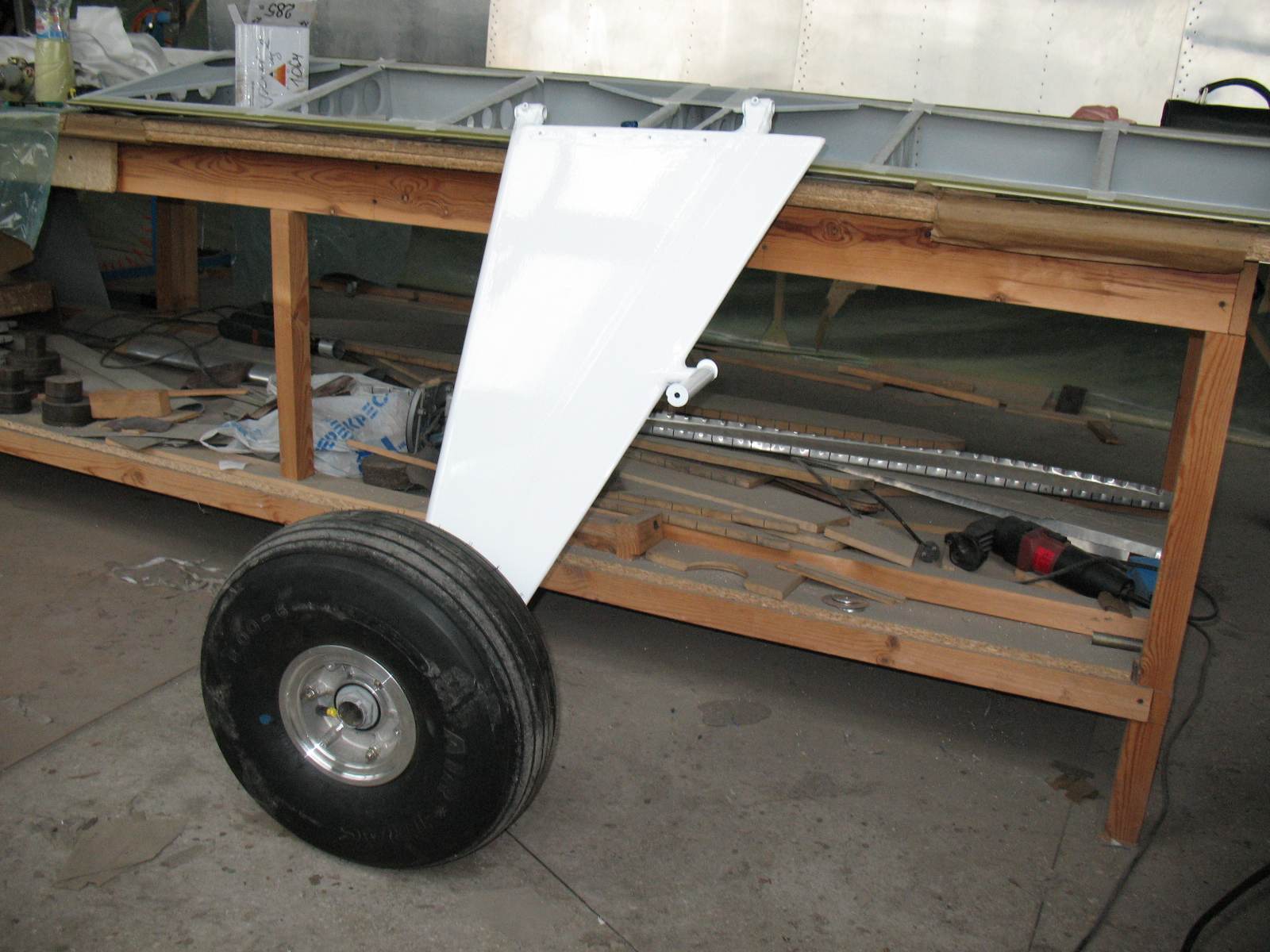

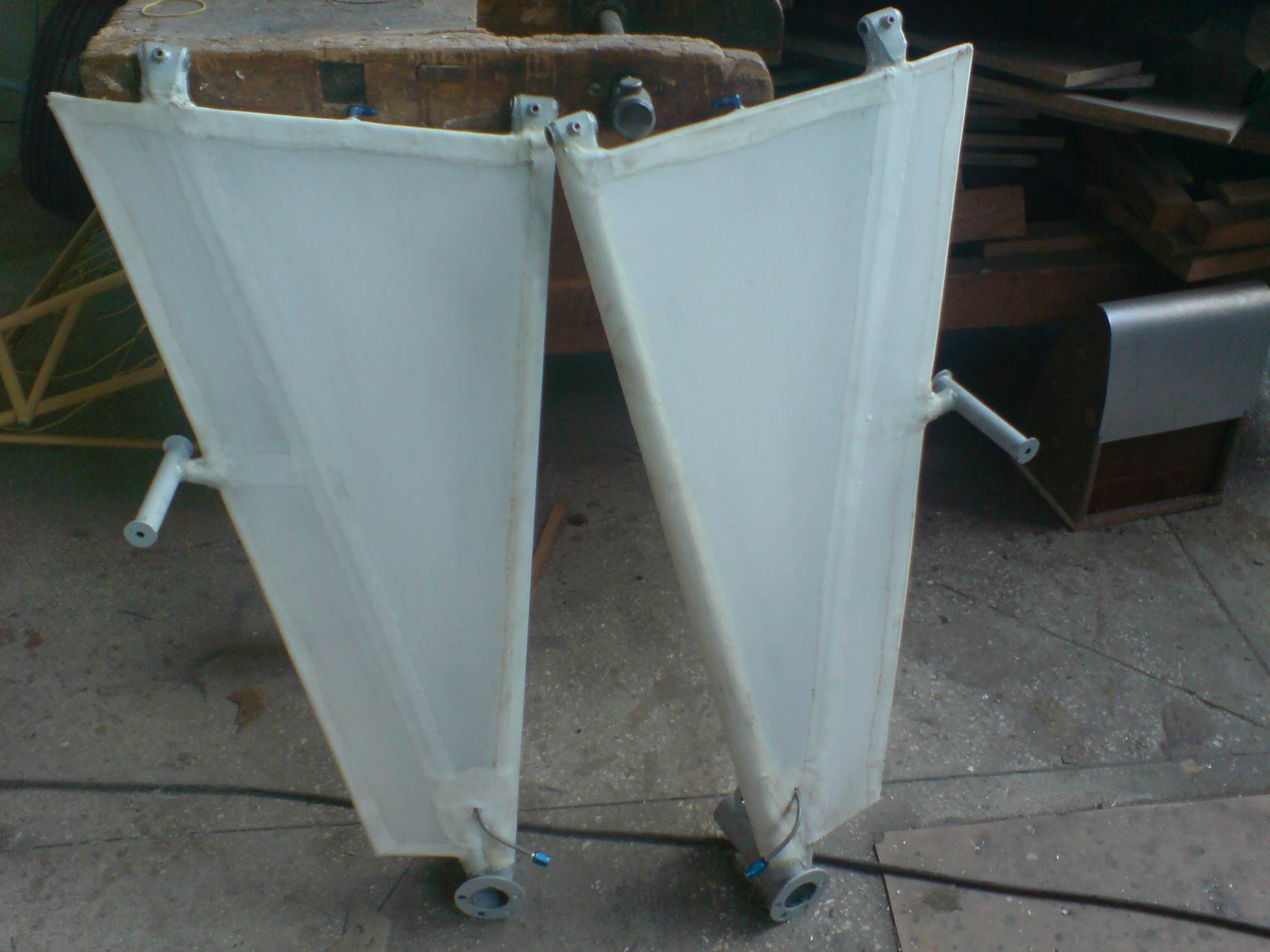

Попробовал работать с термоусадочной тканью.., сказал бы, даже не плохо получается.., приклеивал на клей "Момент-1" натягивается как барабан после строительного фена, потом пропитываю 4-6 слоев жидким клеем ПВА.
Вот результат (пробовал на стойка шасси):
    163,1 КБ · Просмотры: 147
Вот довел до конца "ноги" самолета. Фото не передает всего, но мне очень понравилось, как пластиковые получились.
    164,1 КБ · Просмотры: 138

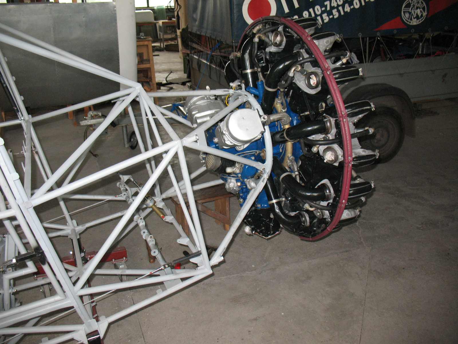

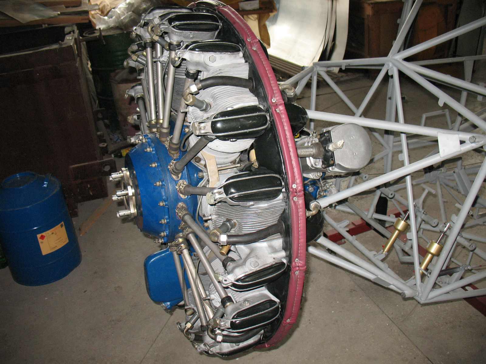

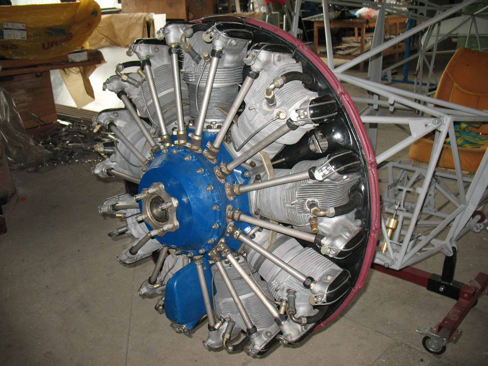

Наконец то появилось "СЕРДЦЕ", будем реанимировать и видимо в скором будущем оно заработает, надеюсь.
    157,5 КБ · Просмотры: 176
    159,5 КБ · Просмотры: 174
    160,6 КБ · Просмотры: 170
Повесь на него тряпочку,чтобы не запылился за 3-5 лет до его запуска.
а зачем безредукторный? тяги же меньше а жрет так же... мне думается что можно было ноги длинючие сделать чтобы родной  винт крутил почти трехметровый там же виш все дела...
а цена этого трехлопастного счастья??? родные к м-14п от 20 тыр предлагают в неограниченных количествах на просторах
экс СССР...
Но в любом случае очень радует что бирка будет с 14м!!!
