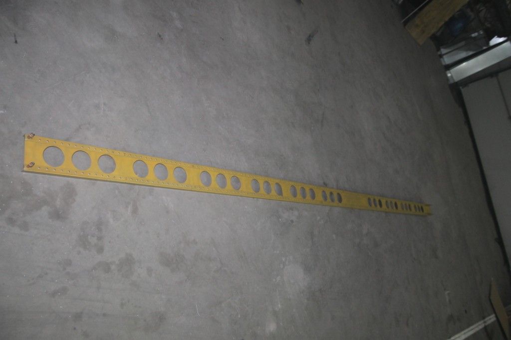

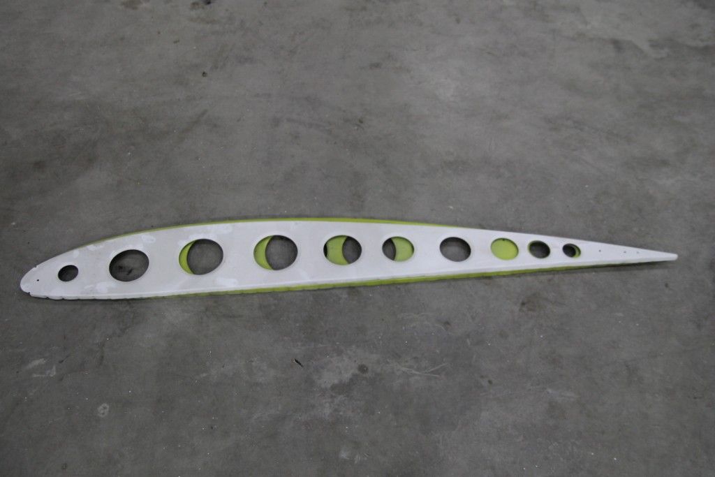

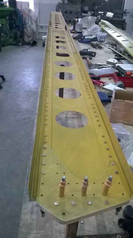

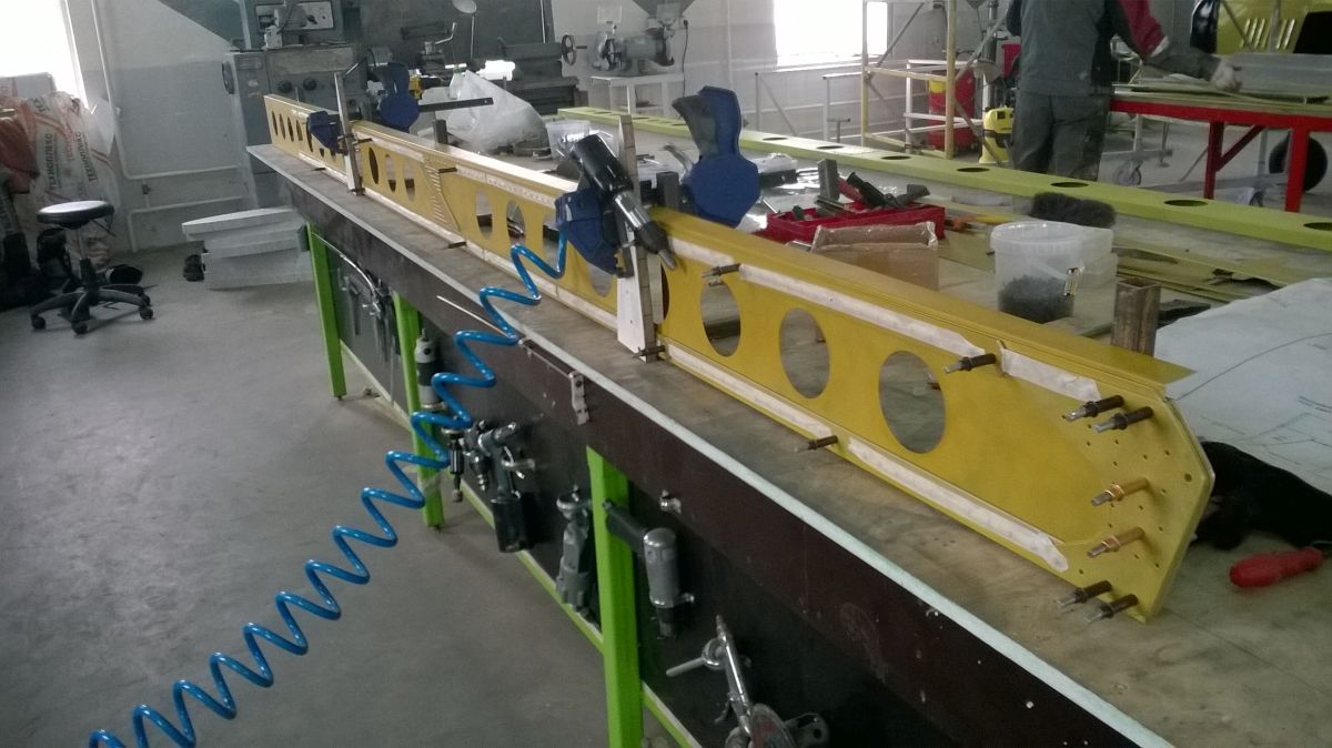

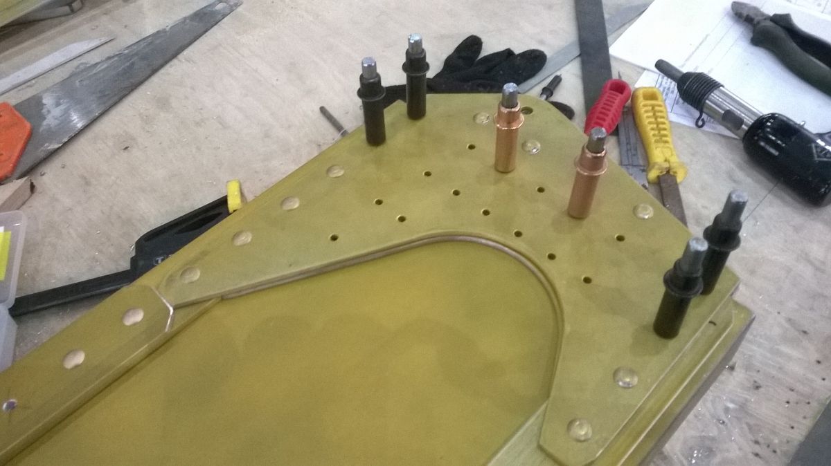

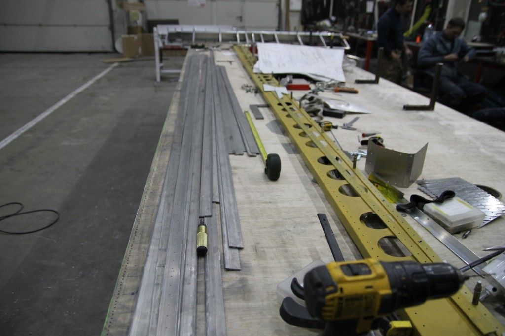

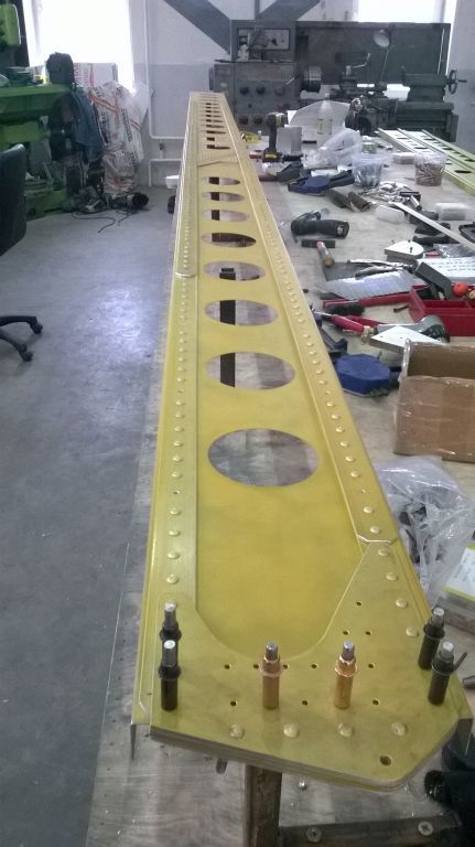

Продолжаем выкладывать фото о проделанной работе за неделю.

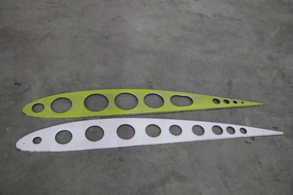

    63,3 КБ · Просмотры: 193
    68,5 КБ · Просмотры: 195
    57,9 КБ · Просмотры: 218

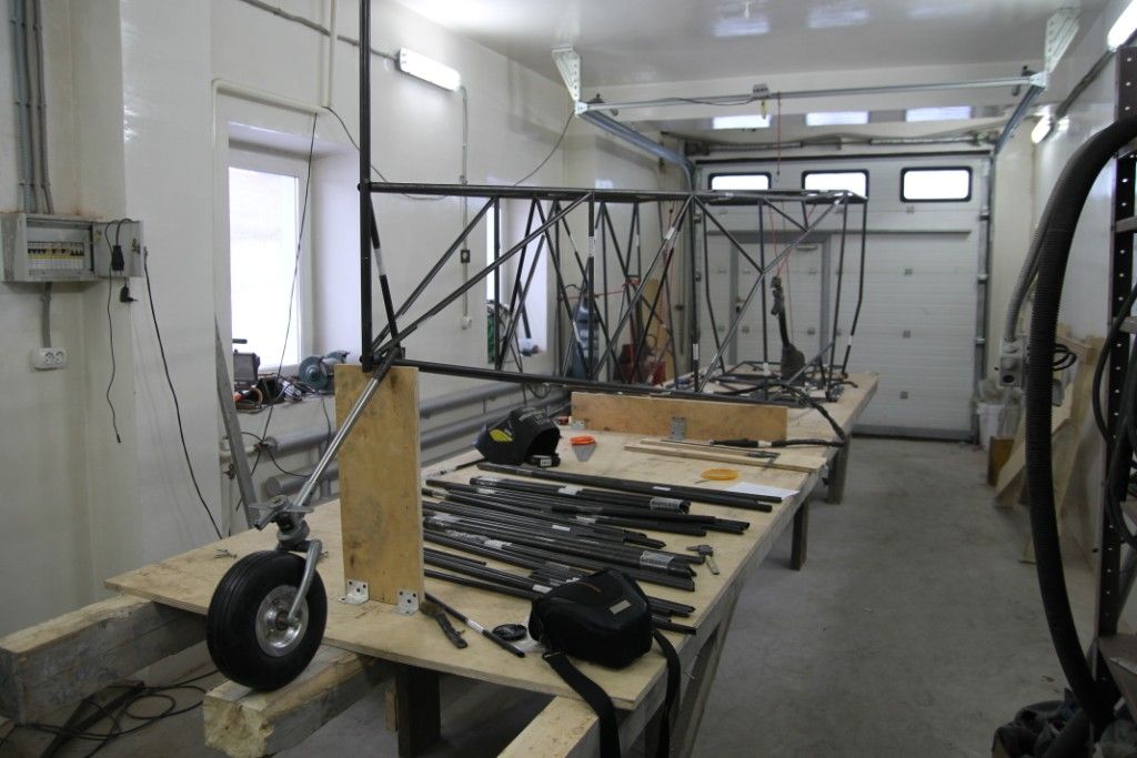

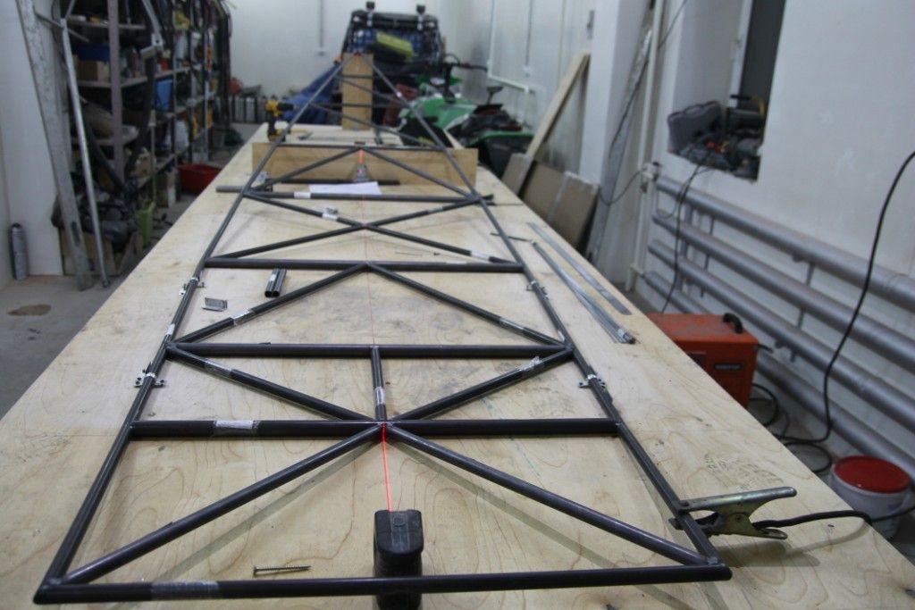

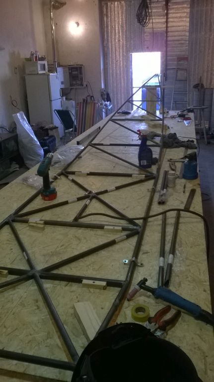

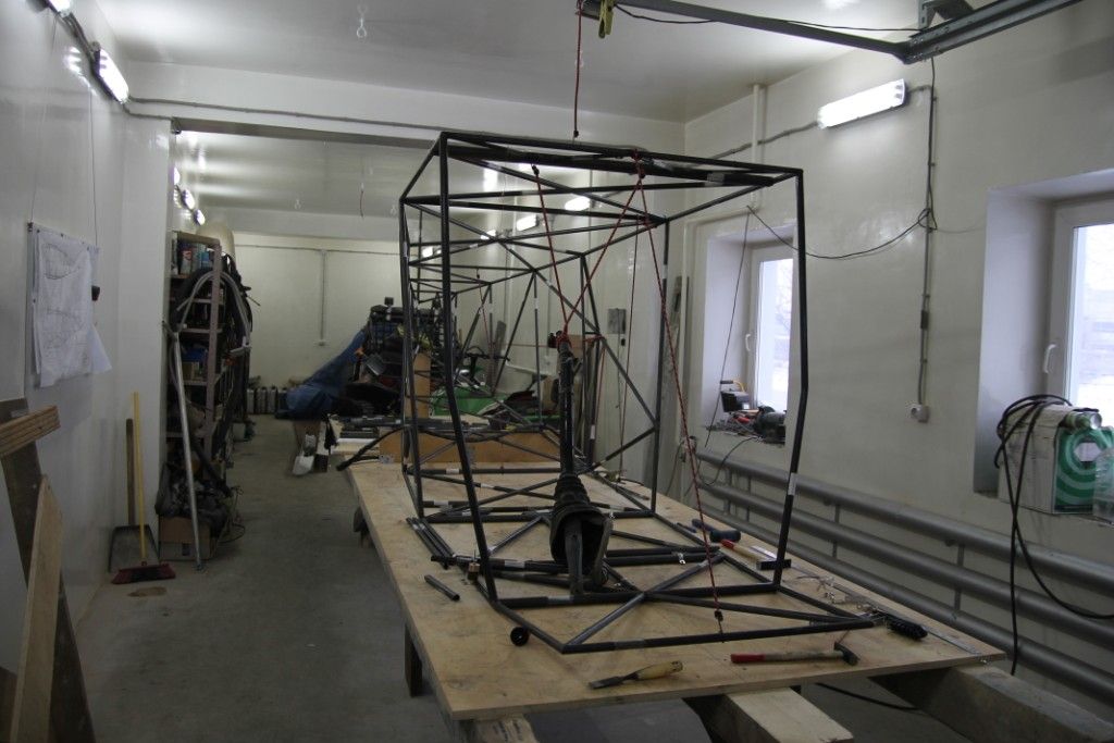

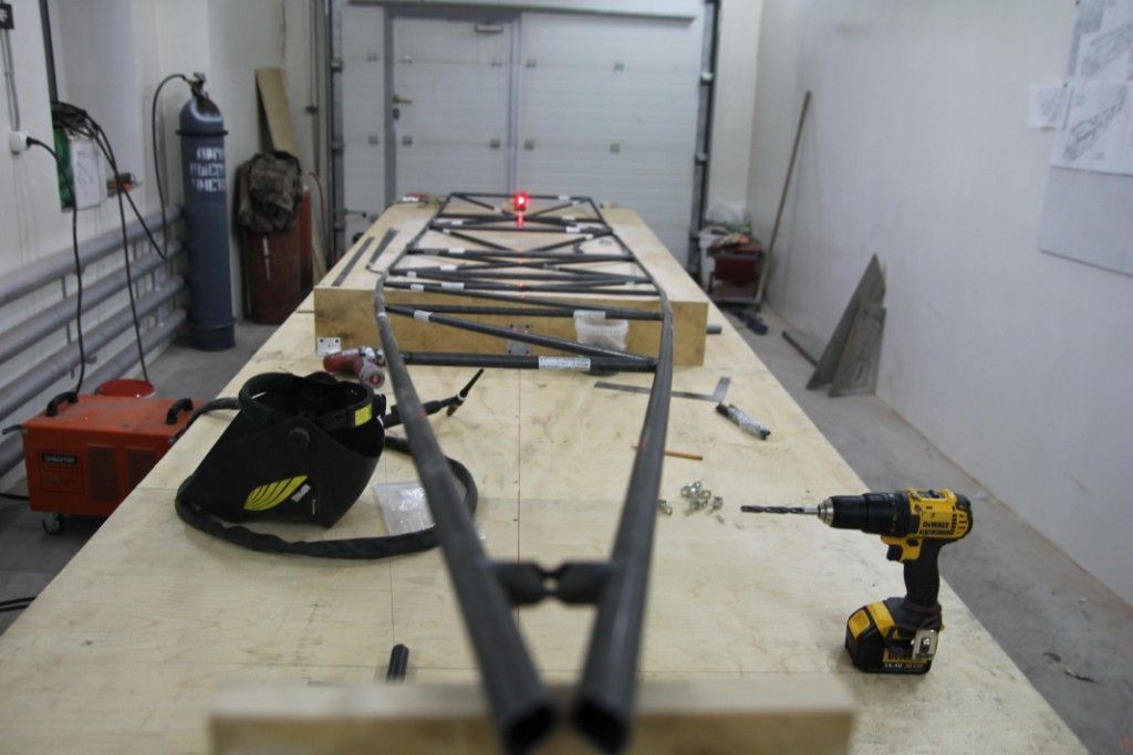

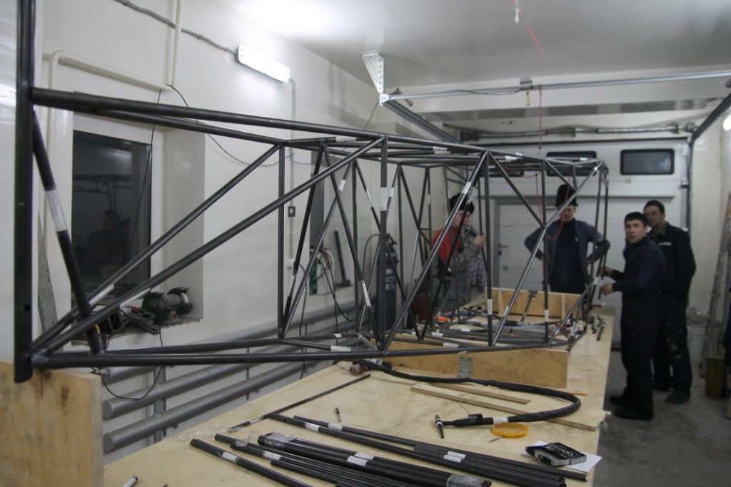

Начинаем сборку Фюзеляжа
    93,4 КБ · Просмотры: 237
    75,7 КБ · Просмотры: 223
    101,1 КБ · Просмотры: 186

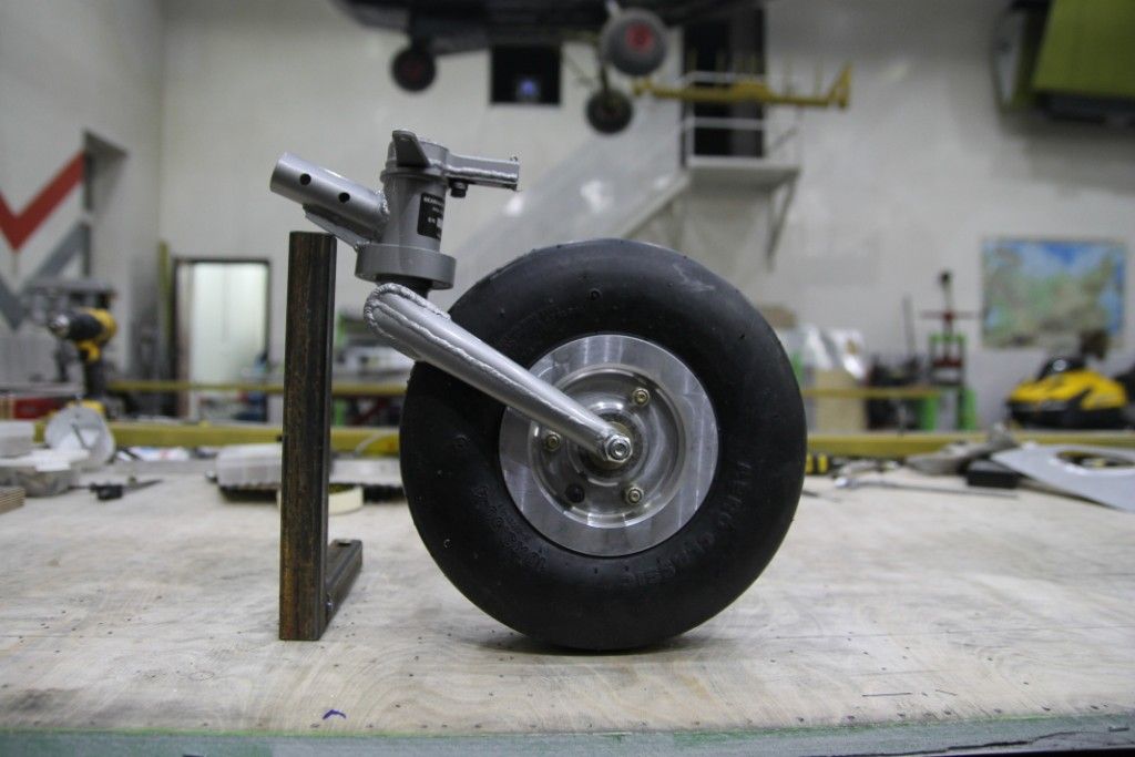

Первое колсо "прилетело"
    78,2 КБ · Просмотры: 192

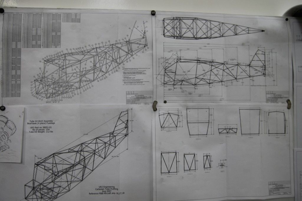

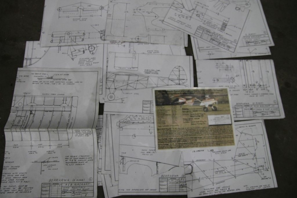

а вот и чертежи Патруля 😛
    84,8 КБ · Просмотры: 209
помаленьку собираем
    96,9 КБ · Просмотры: 211
    93,7 КБ · Просмотры: 215
    96,5 КБ · Просмотры: 221

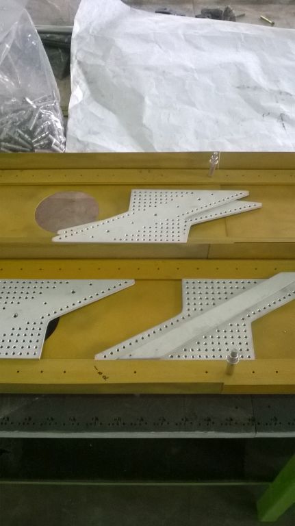

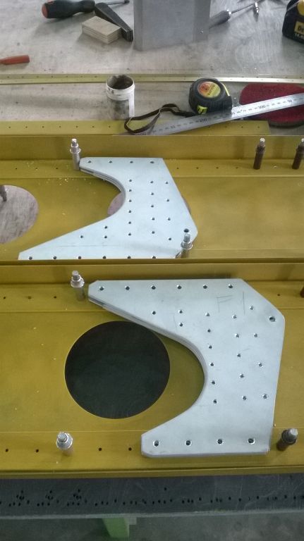

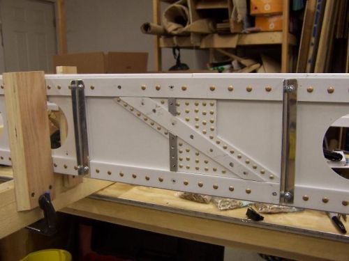

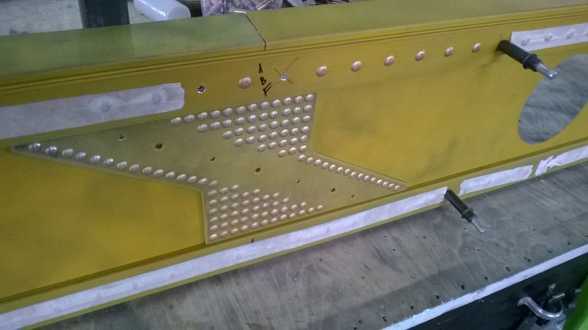

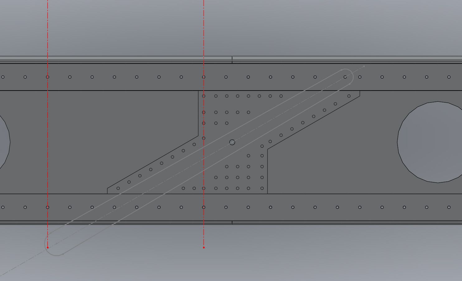

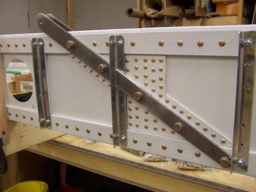

А как носовую полунервюру приклепывать будете? И заклепки слишком часто на накладки наклепали, не знаю правда плохо это или нет.
Вот так например
    28 КБ · Просмотры: 211
    28,7 КБ · Просмотры: 206
Придется высверливать заклепки.
Андрей, и мне кажется, что слишком часто насверлили отверстий на силовой пластине, что не очень хорошо для этого узла, не ослабили ли!?
