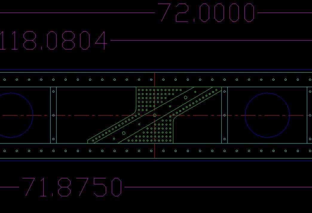

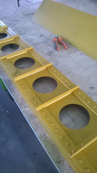

Чертёж детали был взят с американского yahoo форума до получения официальной копии чертежей, основное требование AC43.13-1b (3 диаметра между центрами заклёпок многорядного шва) соблюдено.
    63,3 КБ · Просмотры: 166

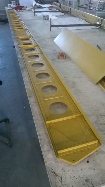

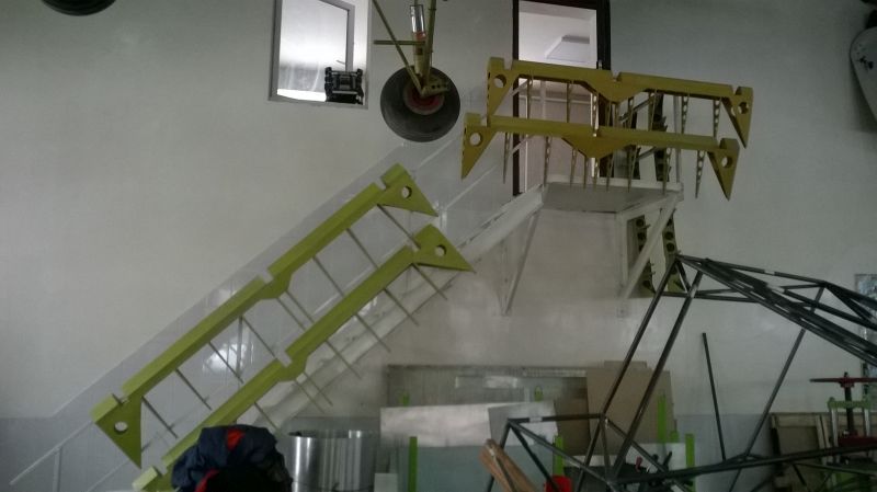

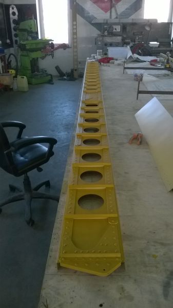

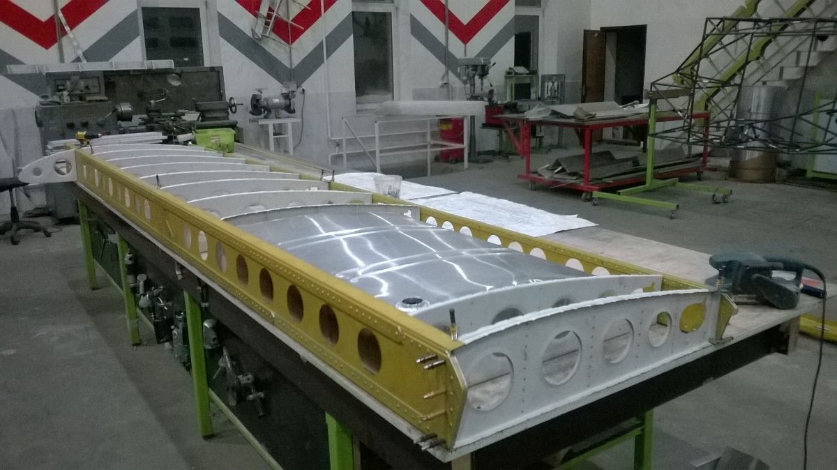

Привет Сергей. Подготовка стандарт: скотч-брайт+очистка+обезжиривание, грунт 2-х видов, "Тиккурила" Ростекс Супер светло-серый (можно убрать только со слоем дюраля  😱, был проведён эксперимент, окрашенную деталь опустили в ацетон на сутки - покрытие осталось в первозданном виде) и Реофлекс жёлтый. Реофлекс - тонкий, достаточно прочный слой, но очень вонючий при работе, тиккурила - пахнет карамелью ;D.
С деталей муса смылось легко! а в полостях даже не полимеризовался этот дыркурилла... Может конечно технологию в городе Верном нарушили, но вроде по русски читать умеют да и по пиндосовски тоже...

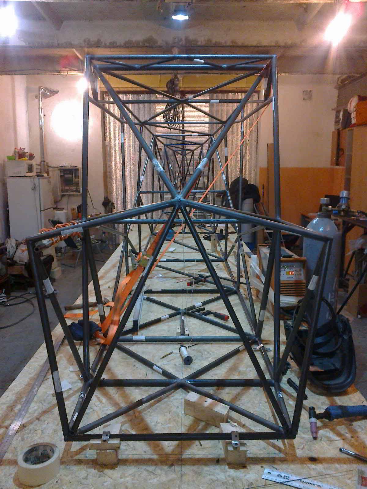

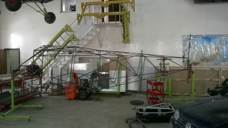

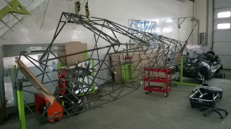

А чем собираетесь  грунтовать а затем окрашивать металический каркас фюзеляжа? Есть какие рекомендации?
Такой грунт вроде как в доступности а вот краска (Краски для военной промышленности и авиации).......,Чем сами то красить будите??? :🙂 Надо ведь подобрать такое чтоб если на метале появятся усталостные трещины...,краска тут же их повторила (проявила) :'(

Ну вот....обломали... Мы собираемся грунтовать и красить рестоврированный фюзеляж Як-12 чем нибудь ДОСТУПНЫМ И ПРАВИЛЬНЫМ....А вот чем? Определиться не можем!!!! :🙂
санек грунтовов существует великое множество вопрос в том на какую поверхнось наносить будете еслив это сталь то это адна грунтовка а еслив сплавы из алюминия то это другие грунты а вообще надо брать и эксперементировать

А еще хочу сказать вот что,лучше уделить время для качественной подготовки поверхности под грунтовку и покраску,нежели столь трепетно и скурпулёзно выбирать ЛКМ,на спор могу самой наилучшей и дорогой грунтовкой так деталь покрыть отвратительно что она облезет через неделю ;D.
Тем же грунтом ГФ 0119 можно очень хорошее покрытие сделать на долгие годы.
В общем хороший грунт это еще не всё,нужно руку приложить и есть еще правило общее для  покрасочных работ
...лучше несколько тонких слоёв с промежуточной просушкой чем один толстый...
Единственное что, наши грунтовки могут отличаться по качеству в зависимости от производителя(к сожалению!)
