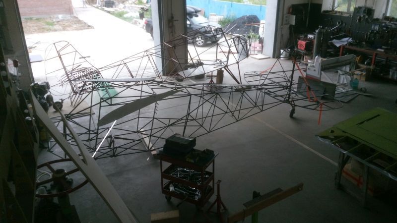

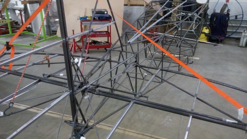

Строим самолет по мотивам Bearhawk

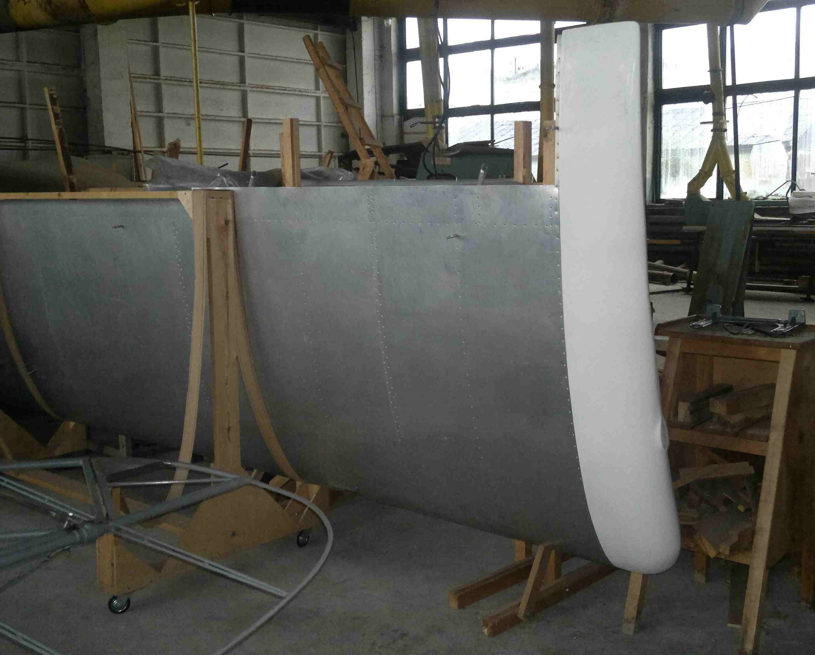

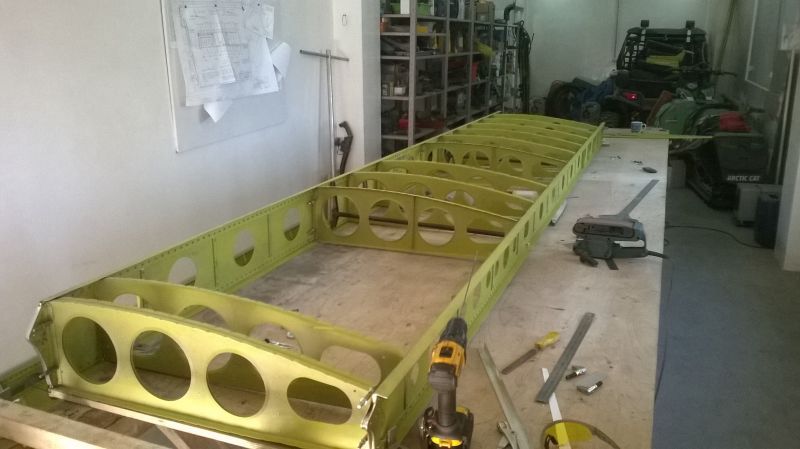

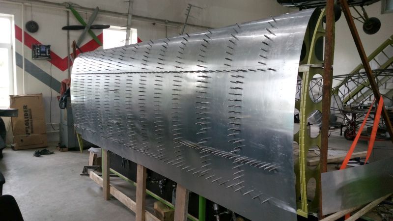

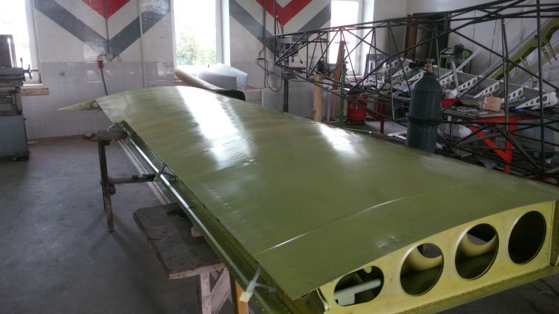

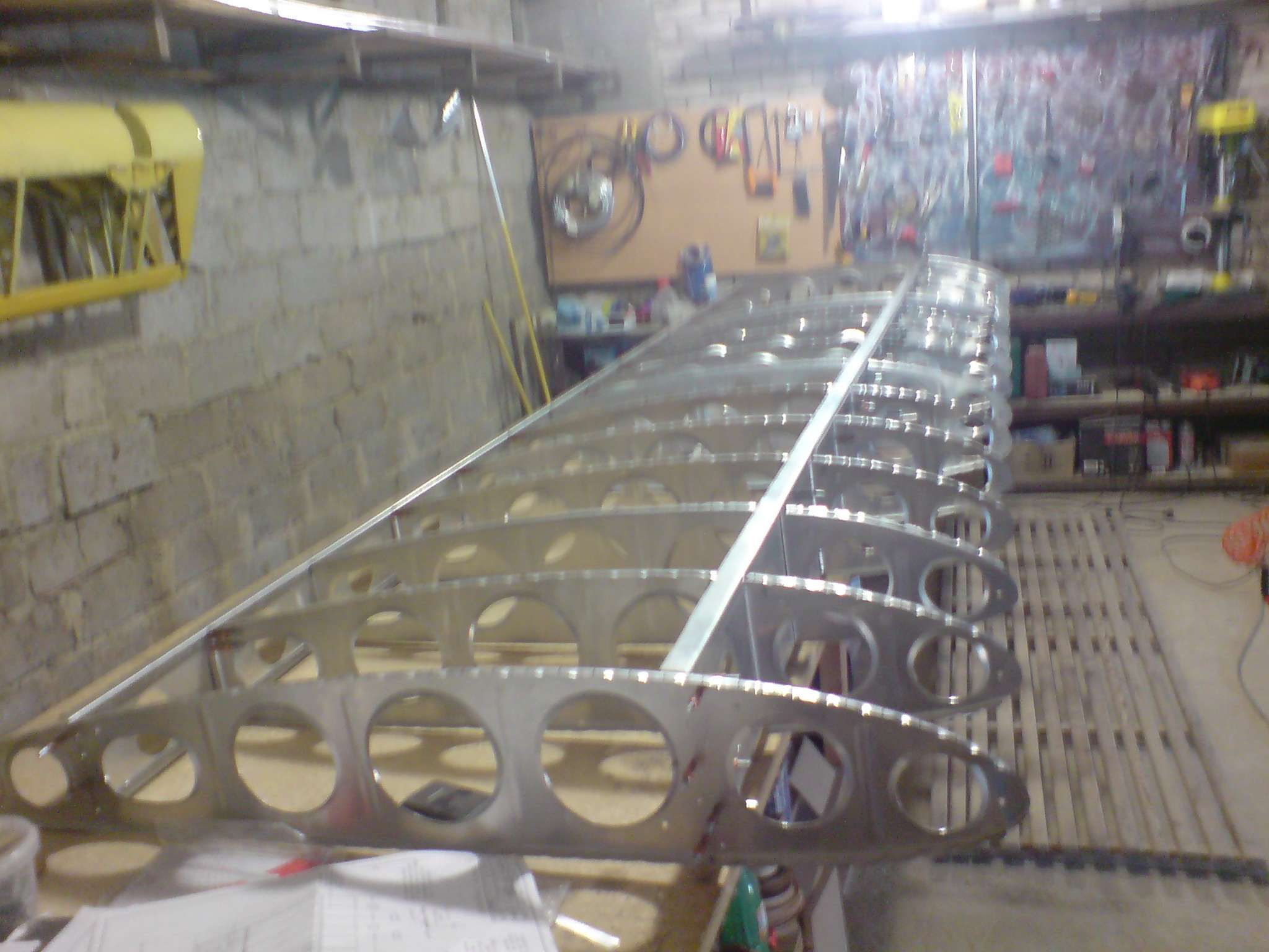

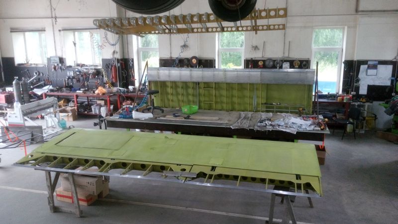

Сборка крыльев
    57,1 КБ · Просмотры: 235
    55 КБ · Просмотры: 226

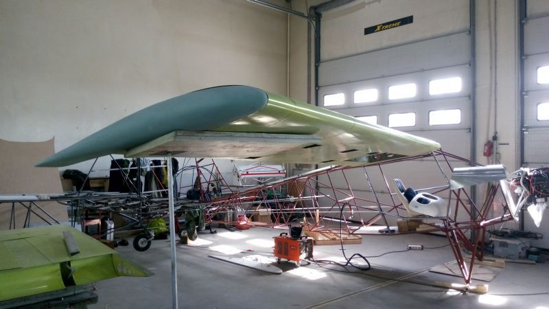

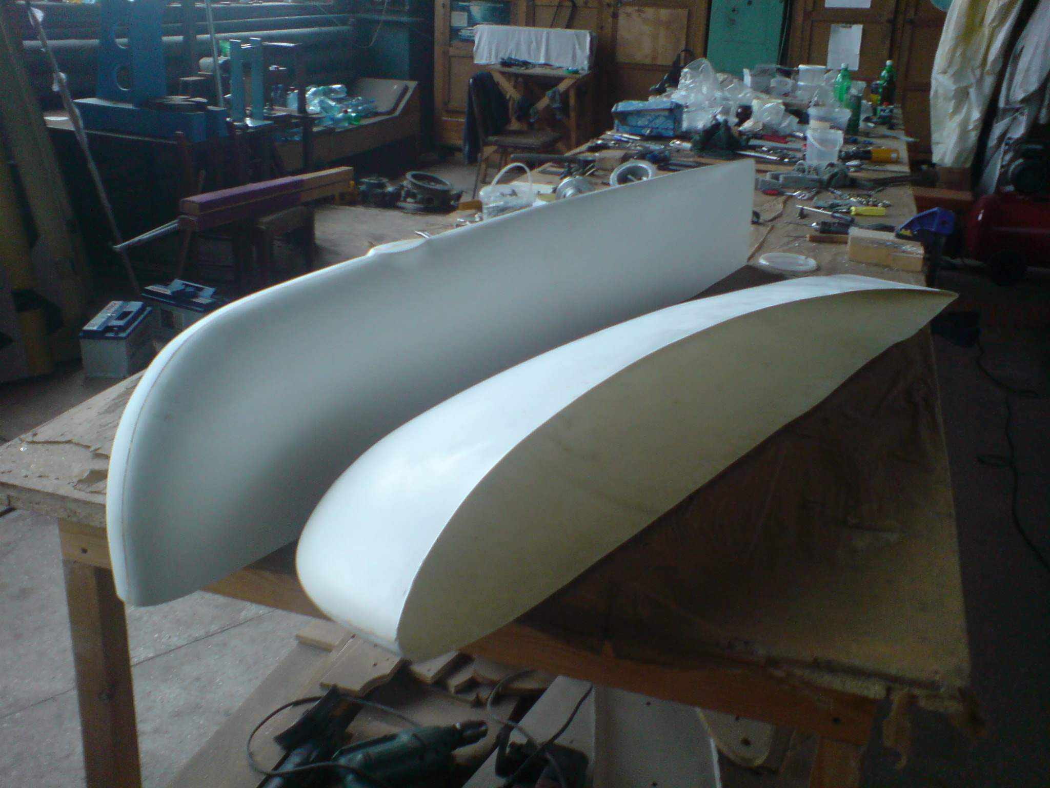

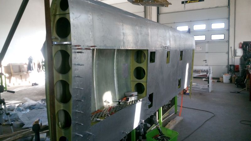

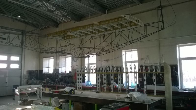

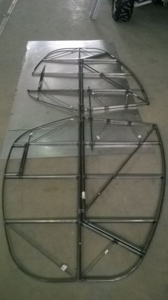

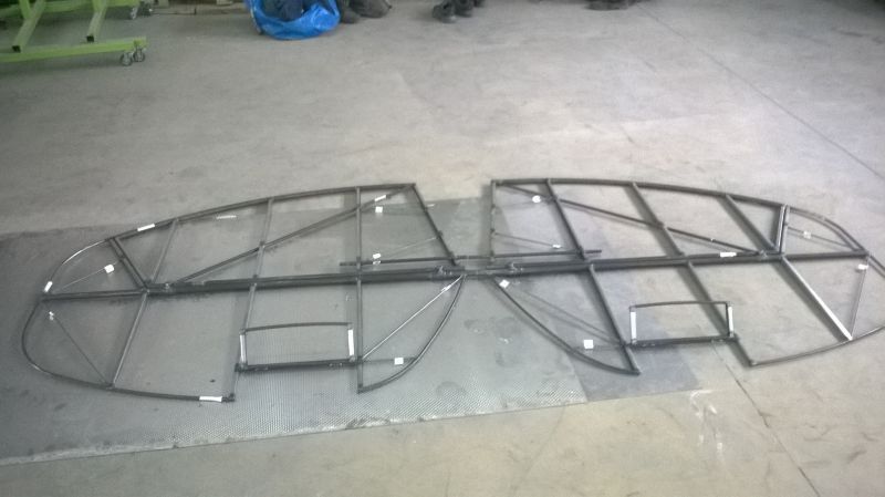

Андрей, если есть потребность в Fiberglass Wingtips, то могу сделать на ваши крылья, матрица имеется.

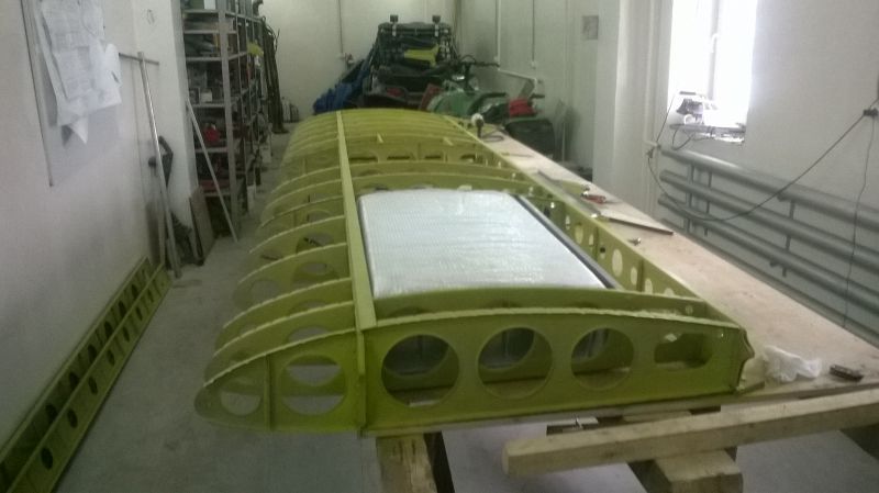

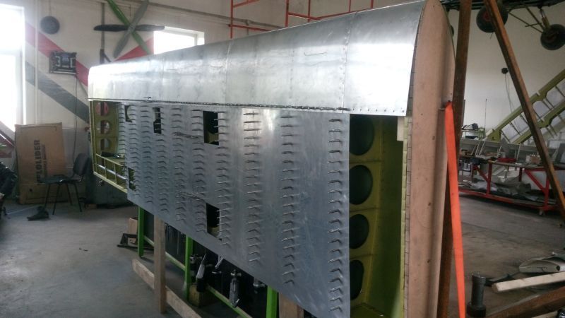

    184,2 КБ · Просмотры: 178
    164,6 КБ · Просмотры: 179

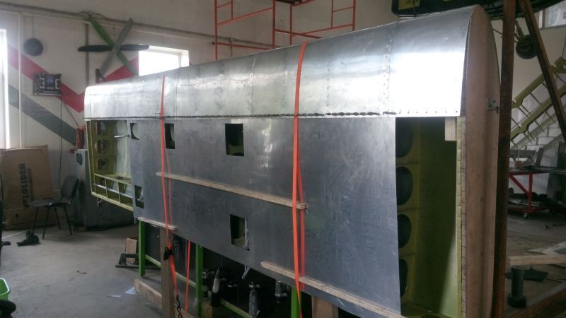

подскажите какие Фиксаторы Клеко используются в основном для постройки , и примерное количество.
Хорошо получились консольки..

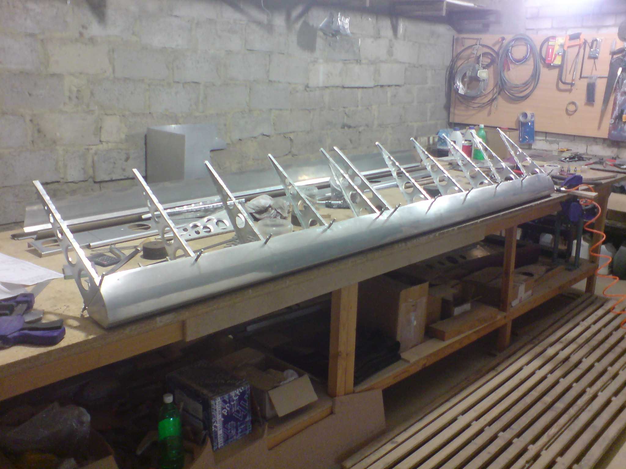

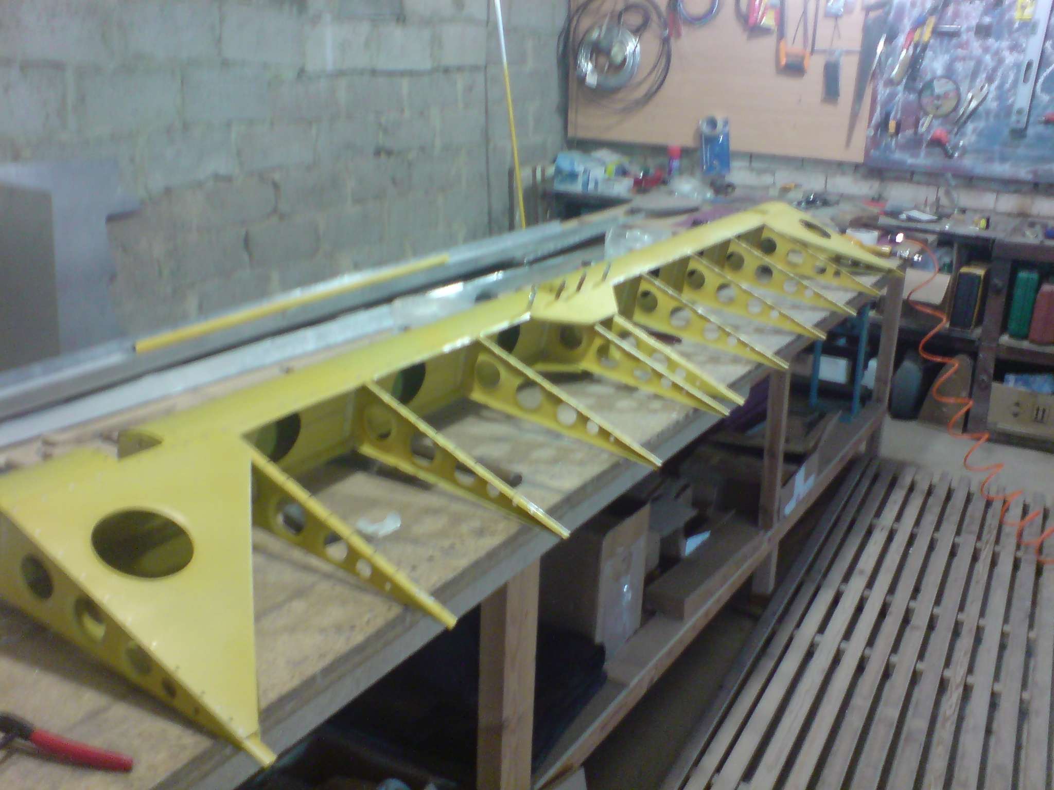

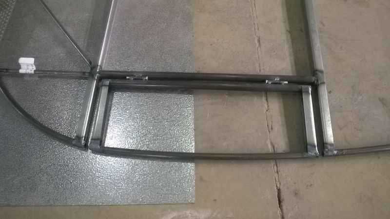

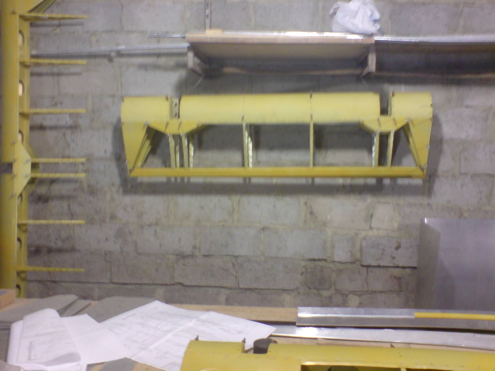

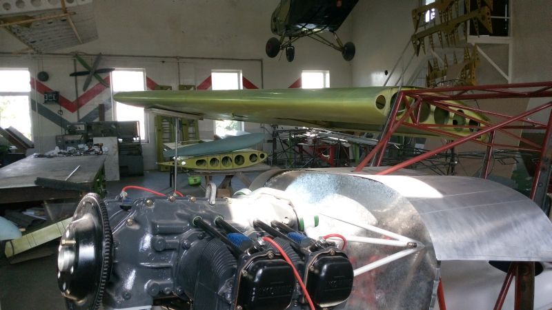

А я вот пока только закончил с элеронами и закрылками на Патруля.
Только еще балансировочный аэродинамический груз в элероны не сделал.., и нет узлов навески пока еще..
    162,7 КБ · Просмотры: 189
    165,1 КБ · Просмотры: 182
    184,4 КБ · Просмотры: 196

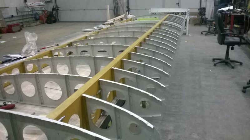

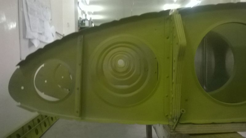

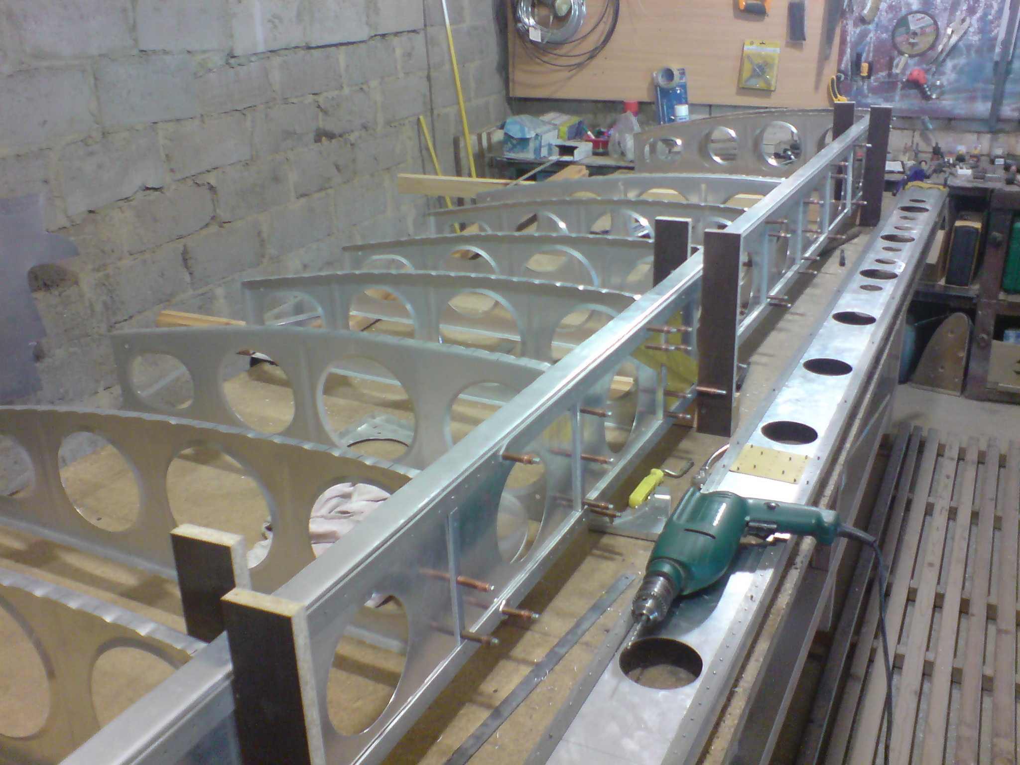

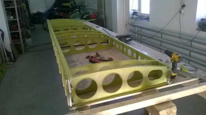

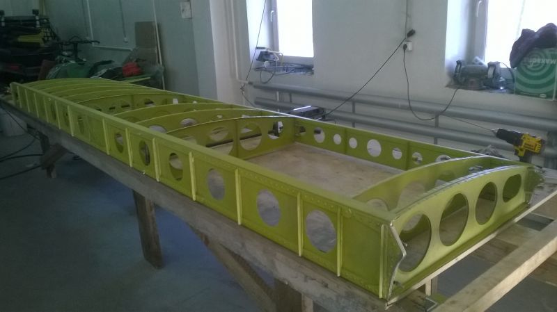

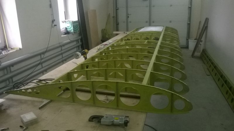

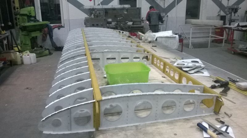

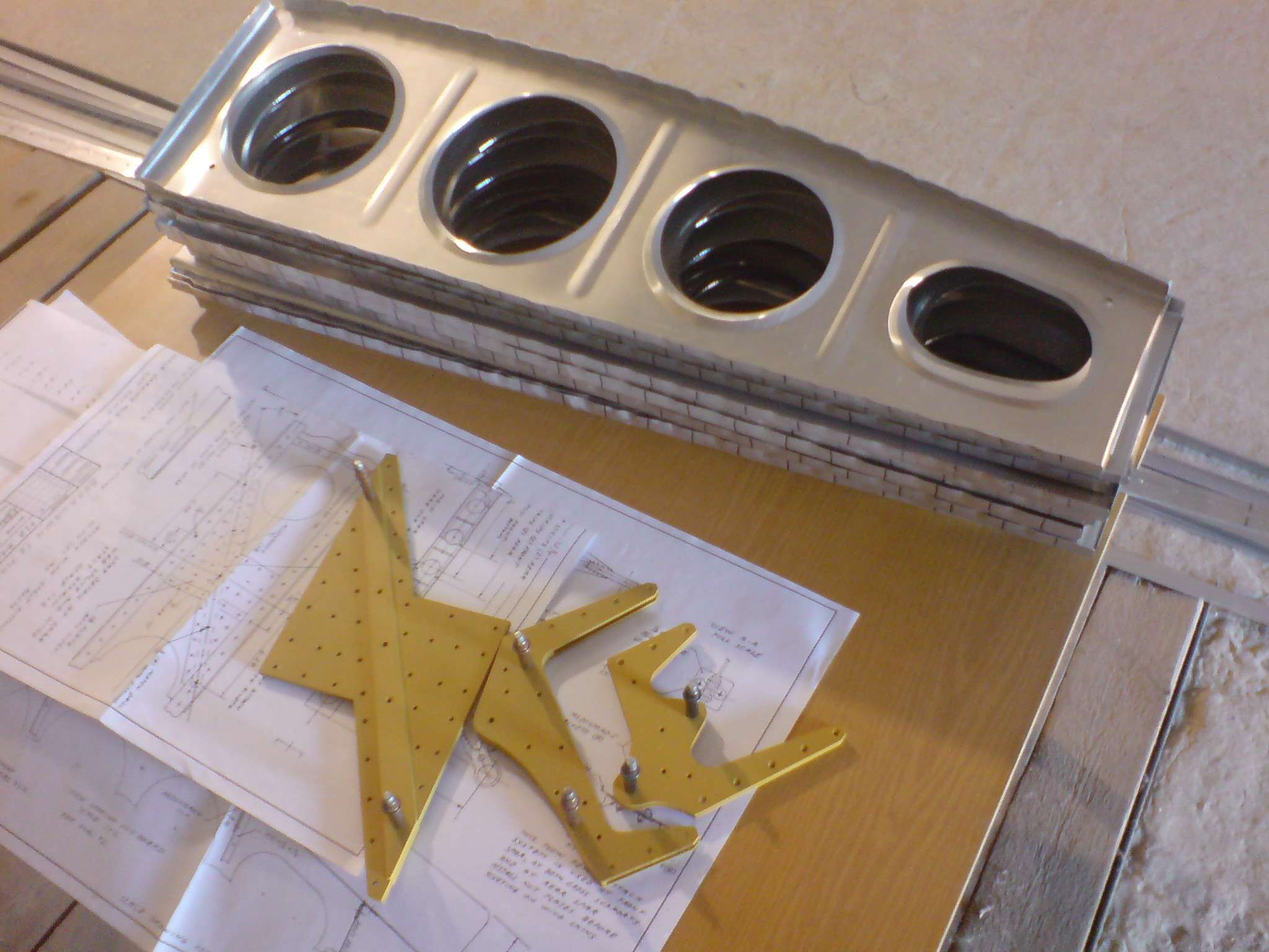

Продолжаем делать крыло.
1. Наделал нервюр.на фото один комлект центральных нервюр на одну консоль.
2. Предварительная сборка правой консоли на клико..
    166,7 КБ · Просмотры: 193
    161 КБ · Просмотры: 200
    161,6 КБ · Просмотры: 192
