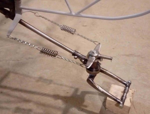

Сделал хвостовую опору. Если есть желающие, могу повторить такую же или под рессору.
Срок изготовления 2 недели.

Если не секрет, Андрей, из чего делали хвостовую рессору . Если точили, то марка стали, режим т.обработки ? Спасибо.
Стопор колеса можно включить только на земле, выйдя из самолёта ?
Использовал ст.45 и ст.20 на саму вилку.
Сторонится оно автоматически в нейтральном положении когда колесо стоит по направлению полета, стопор заходит в углубление оси. При нажатии на педали в одну или другую сторону, колесо разстопоривается.

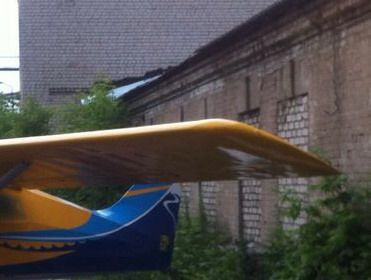

Спасибо, Андрей. Всё это есть в наличии, надо просто напрячь булки и дожать проект. Законцовки ваши не понравились. Предъявлять претензии не будем, но и ставить тоже.
Могу изготовить хвостовую опору,  как раз себе сейчас делаю.  Есть профиль 108 на подкосы из сплава 6063-Т6. Я строю Патруль,  как Вы уже поняли.
А чем Вам законцовки не угодили? Что в них не так сделано? Делал конечно не я, а Гусев Сергей в моих матрицах, но я себе их поставить и даже не плохо смотрится. Тем более я их ставить на профиль Riblett , а не на NASA 4412, который немного отличается, но ничего, подправил и натянул. Если эстетически не понравился, то это уже дело вкуса.

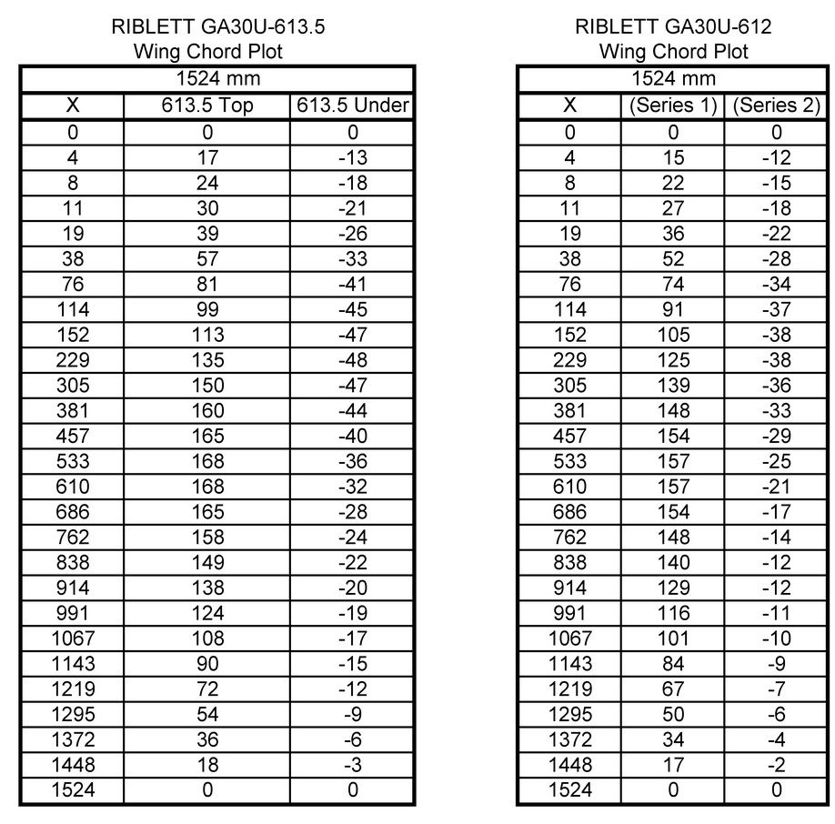

Подскажите какой профиль крыла у Patrol и какой у LSA ?
Я имею ввиду классификацию Riblett или Nasa такой то
Беглый поиск по интернету дал следующие результаты:
Для Patrol: Ribblet GA 30-4135
Для LSA: Ribblet 30-6135.
The 30 is for the series of airfoil
The 6 is 6% camber
The 135 is 13.5% thickness
Иногда перед последней цифрой ставят точку, но это то же самое, что и без точки.

Спасибо большое! Что то не мог найти в документации.
Они сильно отличаются от приведенных выше?
Ribblet 30-6135 и GA30U-613.5 это одно тоже.
у 30-4135 другая кривизна профиля (расчетный Су)
распределение толщины вдоль хорды одинаковое у обоих (NACA0015 пересчитанный на относительную толщину 13.5%, ЕМНИП)
