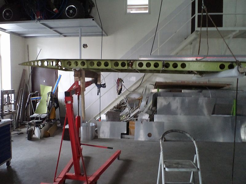

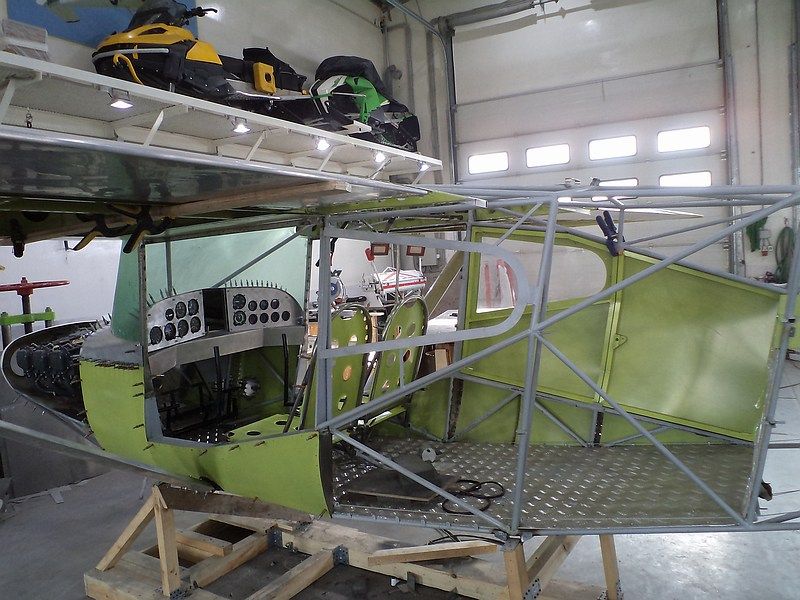

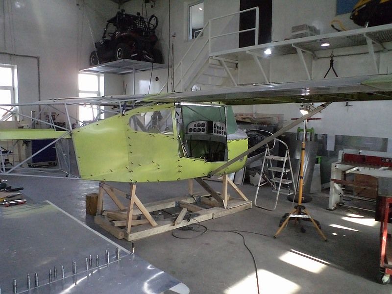

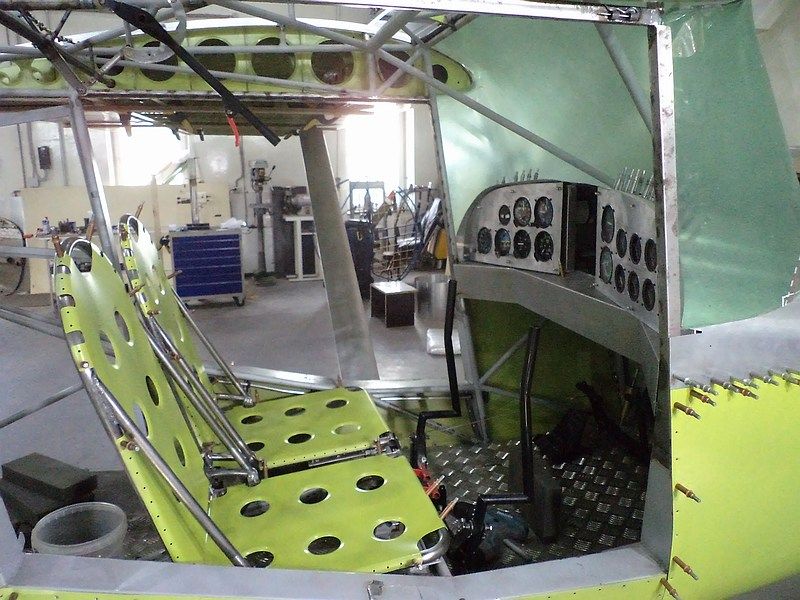

У меня тут вялотекущее строительство.
Еще думаю как реализовать систему складываемого крыла. Для партизанских посадок.
Но это по ходу сборки.
Дело двигается.
    113,5 КБ · Просмотры: 493
    81,3 КБ · Просмотры: 496
    112 КБ · Просмотры: 494

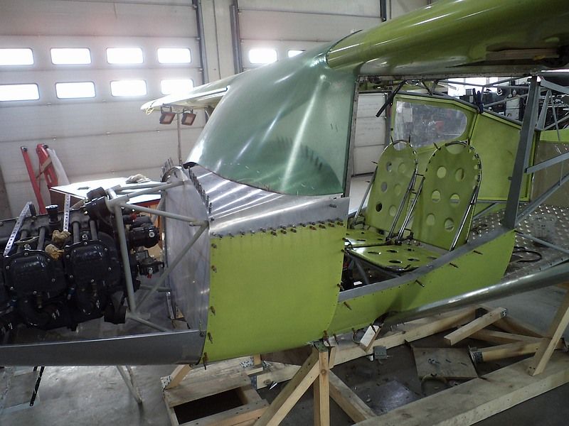

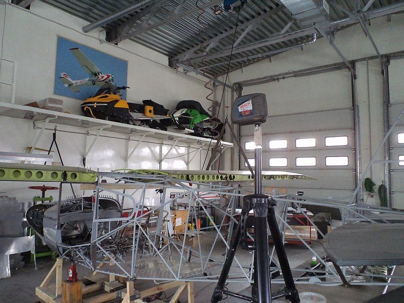

Выставляем крылья.
    118,2 КБ · Просмотры: 376

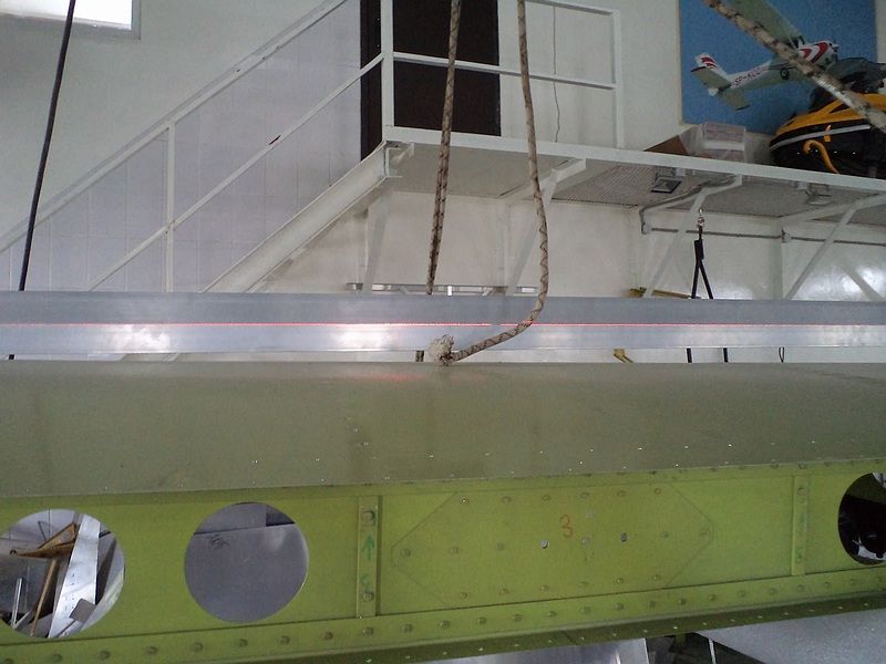

    60,7 КБ · Просмотры: 373

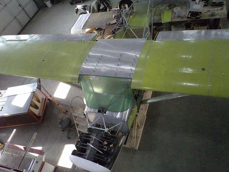

    71,9 КБ · Просмотры: 377
