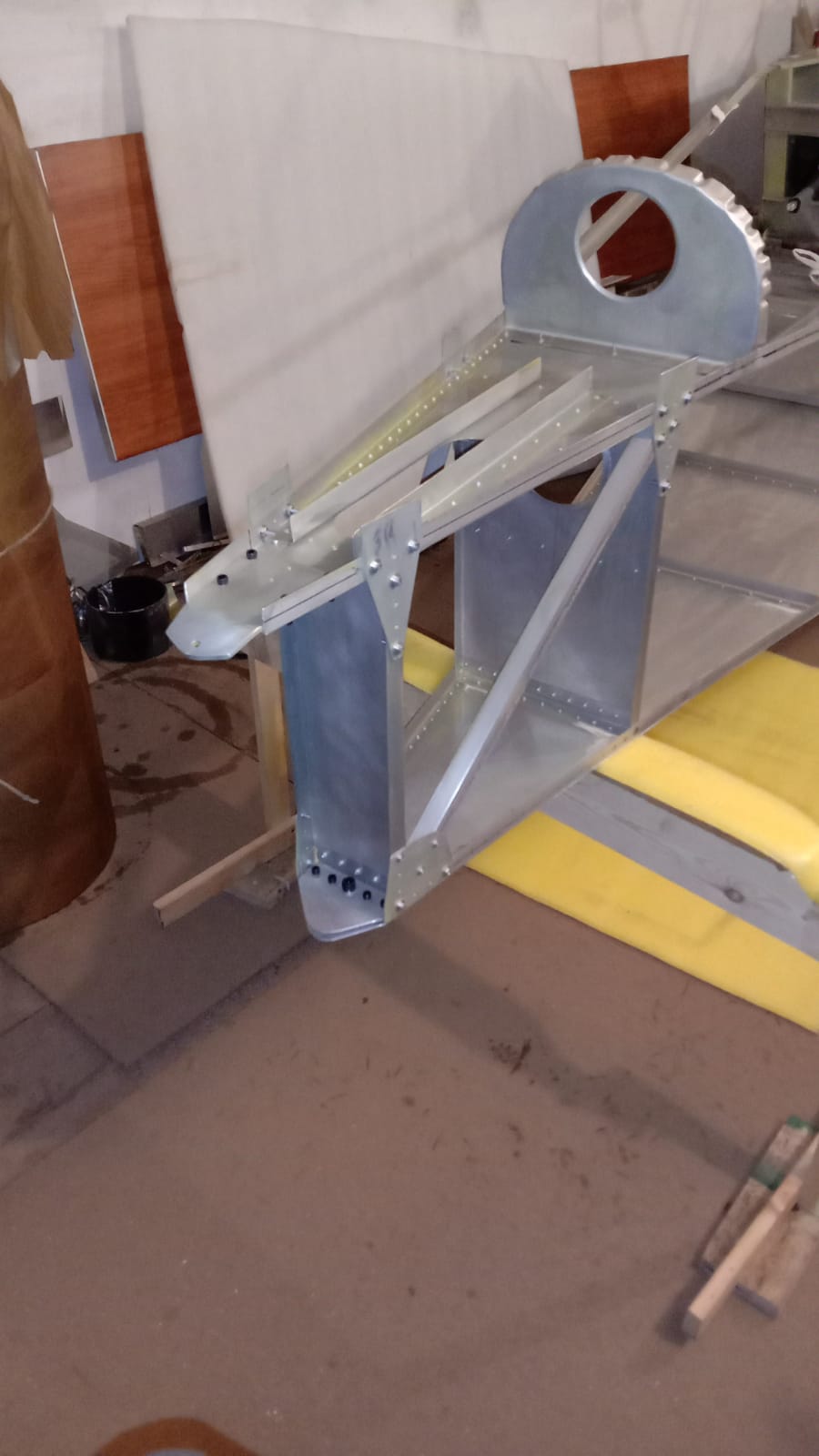

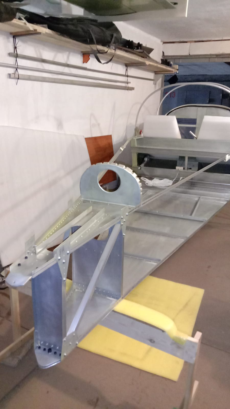

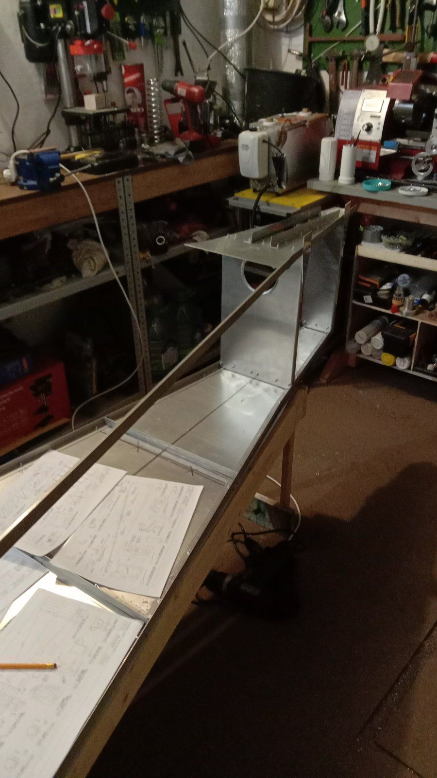

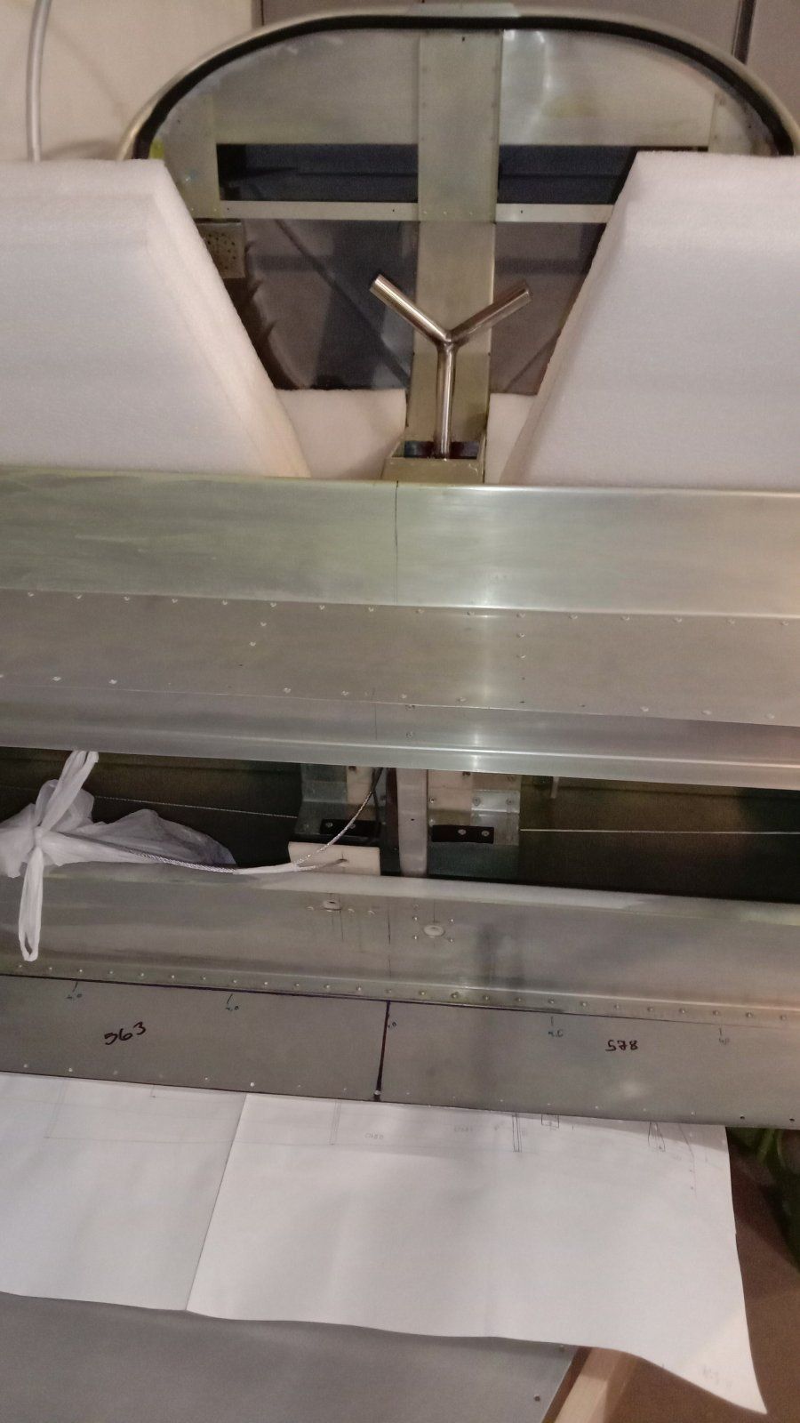

А я потихоньку строю, уже и в гараж еле помещается. Достроить - уже победа, а если ещё и полетит...

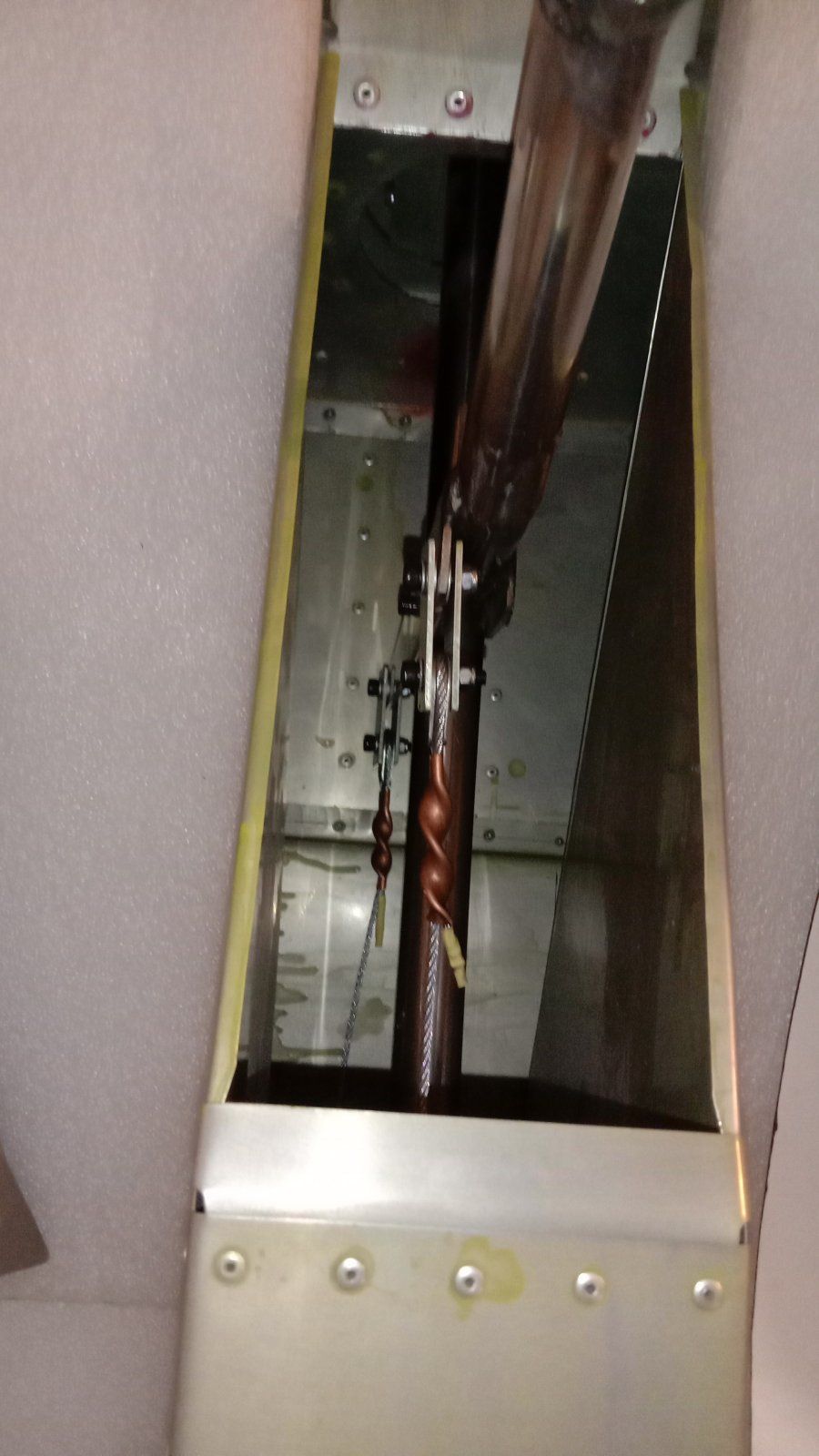

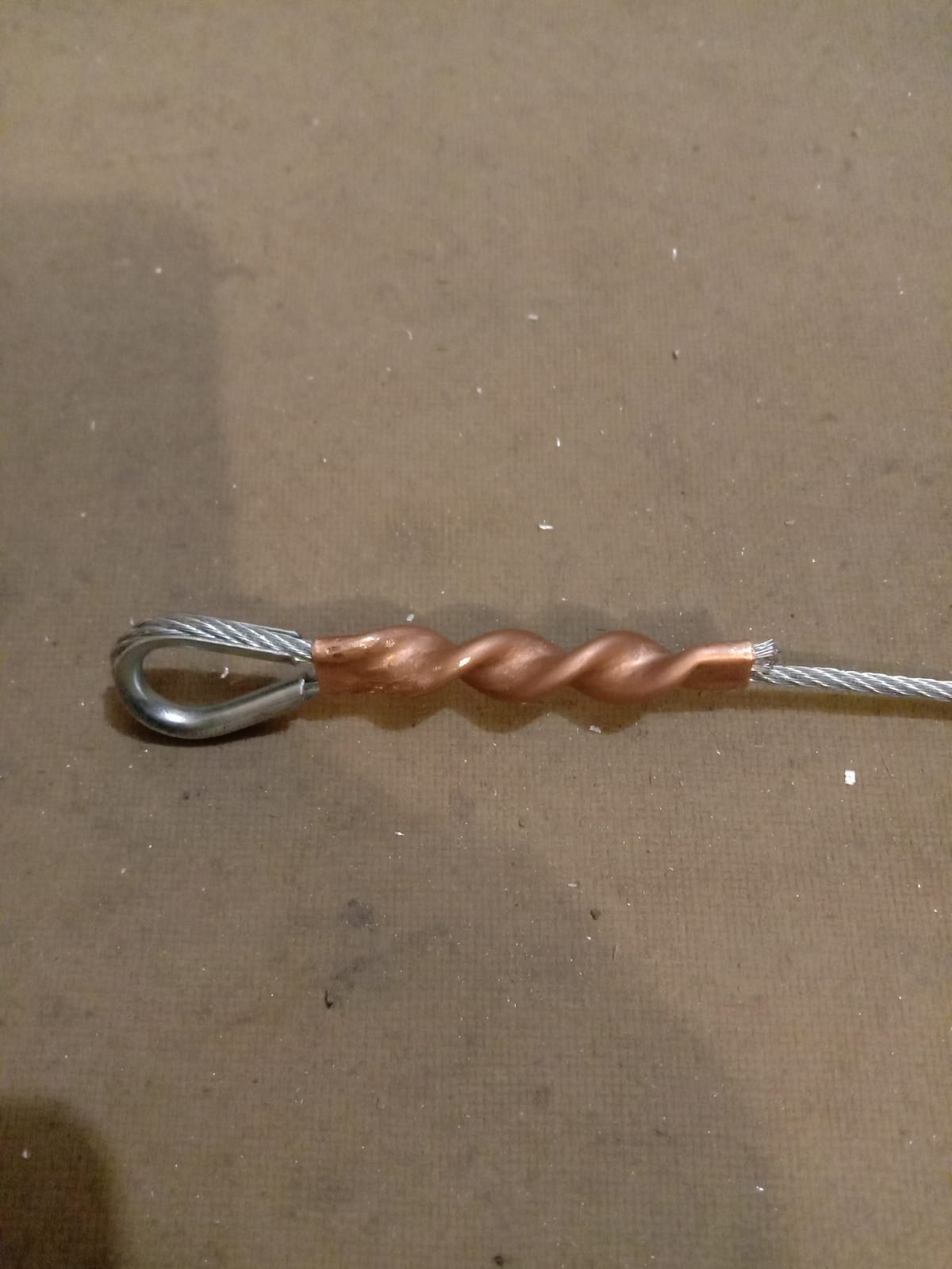

В медной трубке расплющиваются и скручивается. Где-то читал про такой способ.
Крепеж меняю на оксидированный класса 12,9
Применять этот крепеж в соединениях алюминиевых деталей смысла нет. ( Развертками пользуетесь?)
Тем более, "оксидированный"... Лучше цинк с пассивацией. Это покрытие более долговечное, поскольку пассивация делает цинк в паре с алюминием менее активным.
"Оксидирование", на этом черном крепеже не гальваническое и потому не стойкое. Это, по сути, слой окалины и горелого масла ( при закалке ).
На форуме много тем с предложением авиационного крепежа. Он и из металла правильного и диаметр тела болтов "полнее" и покрытие на многих - кадмий. Тысяч на 10-20 можно купить разных номиналов на весь самолет.

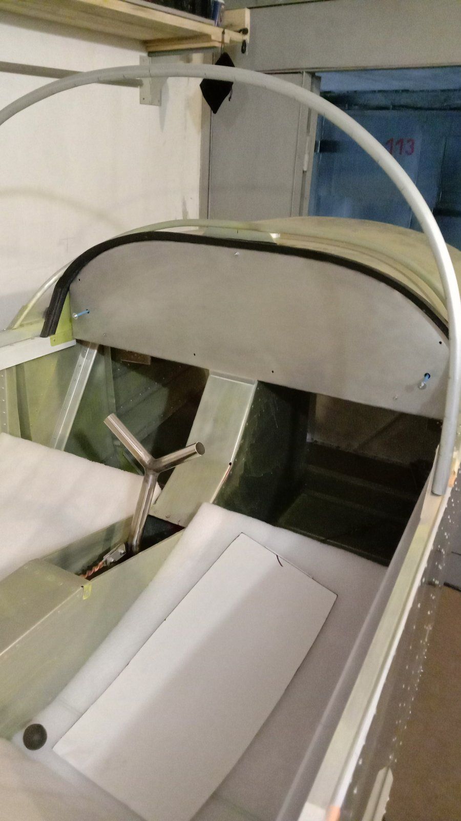

Немного отвлёкся от хвоста, сделал инструментальную панель. Нужно ли её виброизолировать?
Тут многое зависит от предпочтений. Кто-то делает, а кто-то нет. Потом и те, и другие отстаивают свою точку зрения😛.
