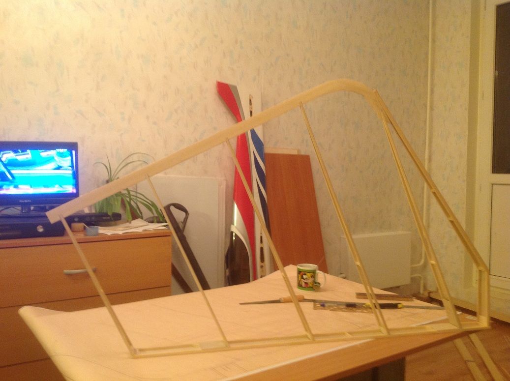

Двигаемся дальше:
Нервюры Руля Направления:

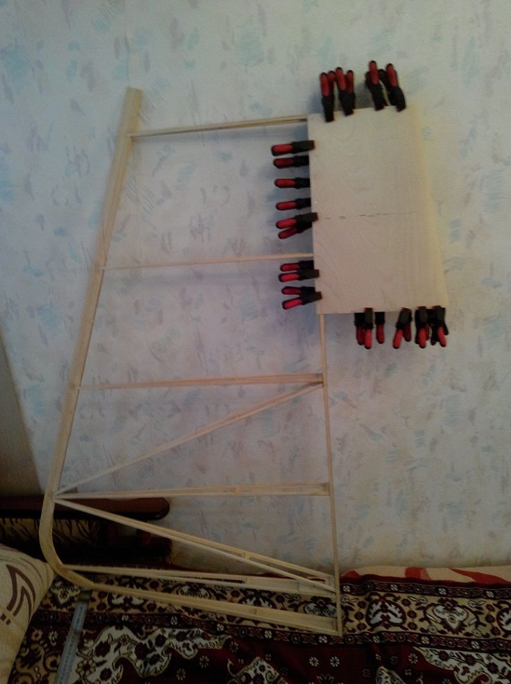

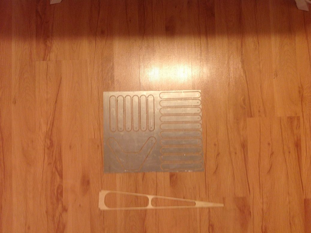

Попилил сегодня мет.детали на оперение-кабан РН и Ушки навески рулей на весь планер.
Материал-Д16Т 3мм.
И ради эксперимента пильнули на пробу из обычной 3мм фанеры нервюру руля высоты (450х70х10).По весу вышла 14 грамм!!Еще усилю ее рейками по периметру и вуаля-все просто и быстро!
    92,4 КБ · Просмотры: 152
эээ это как бэ стенка...сплошная 3мм фанера.
Будет наклеиваться реечки-полочки 6х3мм и стоечка,получится двутавр.

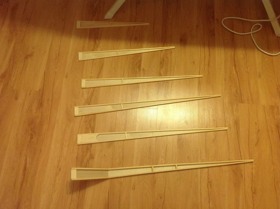

Вопрос:
Элерон,4500х380,высота его лонжерона 70мм,с обшитым лбом диаметром 70мм.Нервюры с шагом 400мм.Хватит ли жесткости на кручение,зашив лоб,или же все нервюры надо поставить косые???

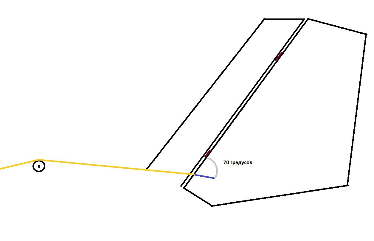

еще вопрос:
возможно ли провести тросовую проводку управления РН по такой схеме?(тросы и кабанчик не перпендикулярны оси вращения руля)

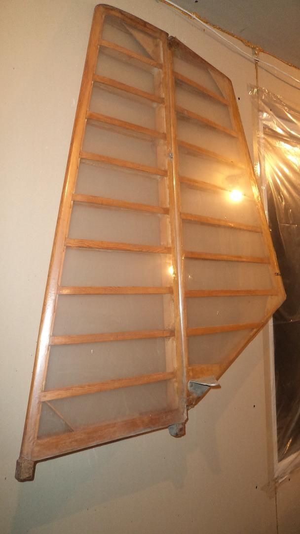

А чем Вы собираетесь обтягивать поверхности? Ткань может скрутить Ваш руль в бараний рог. Это наши моделистские болезни, сам этим страдал. Нервюрка 3мм, сверху накладочка,  двутаврик, .... получается очень легко, но непрактично.
Моё первое ВО , такого же типа , летало кстати . Обшивка- полиэтилентерефталатная пленка, термоусадочная, тюльпаны в неё цветочники упаковывали.
