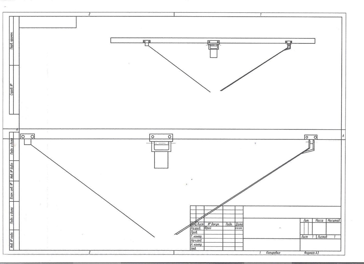

Вот это принципиальная схема. Для дальнейшего развития нужны дэтали.

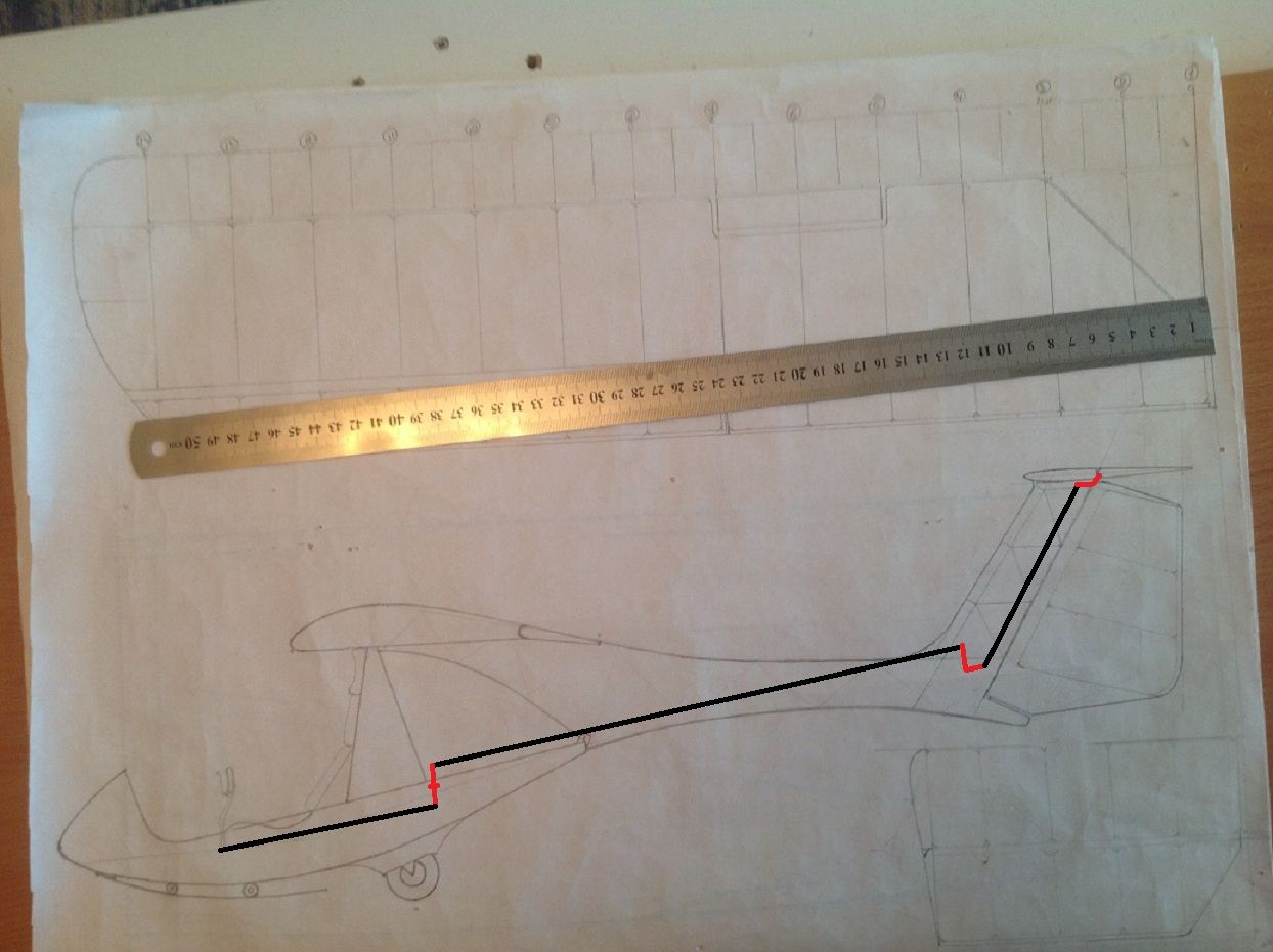

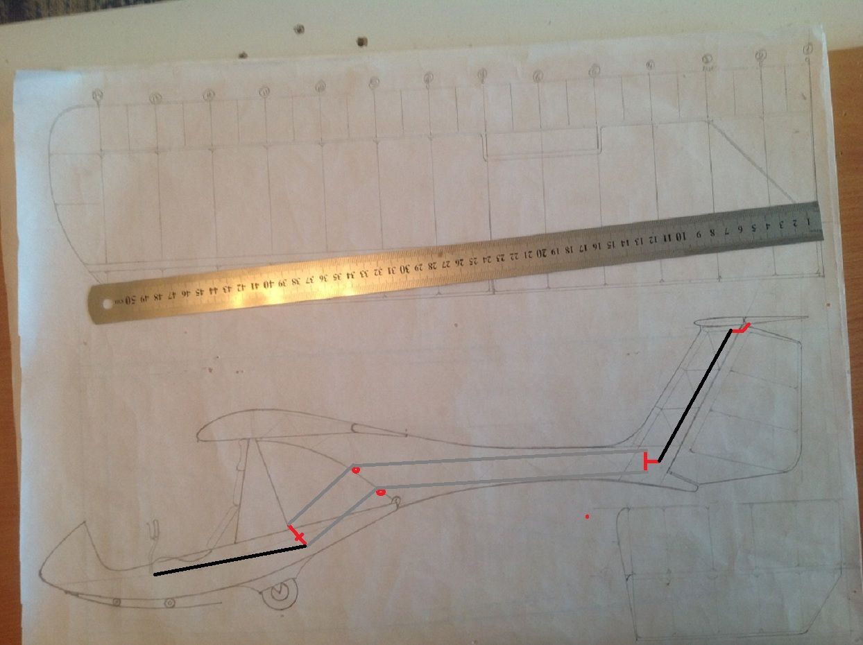

Прорисовал новое ВО.
Разрабатываю проводку управления РВ.
пока два варианта:
1)-полностью жесткие тяги
2)частично с тросовой проводкой.
на геометрию качалок не обращайте внимания-рисовал схематично...
    100 КБ · Просмотры: 166
    98,7 КБ · Просмотры: 154
Толщина хвостовой балки 50мм.
Вся проводка снаружи.
Как думаете,не даст ли она большого лобового сопротивления?Вроде как все это барахло находится в тени(спина пилота,пилон..)
