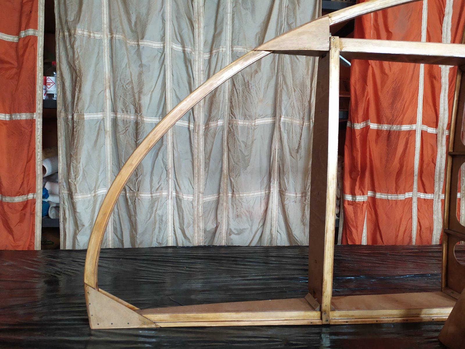

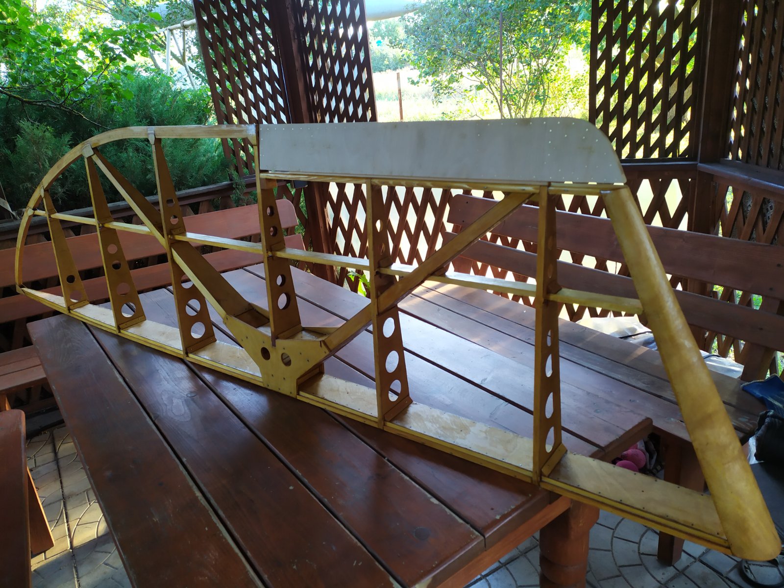

У-2 южных кровей.

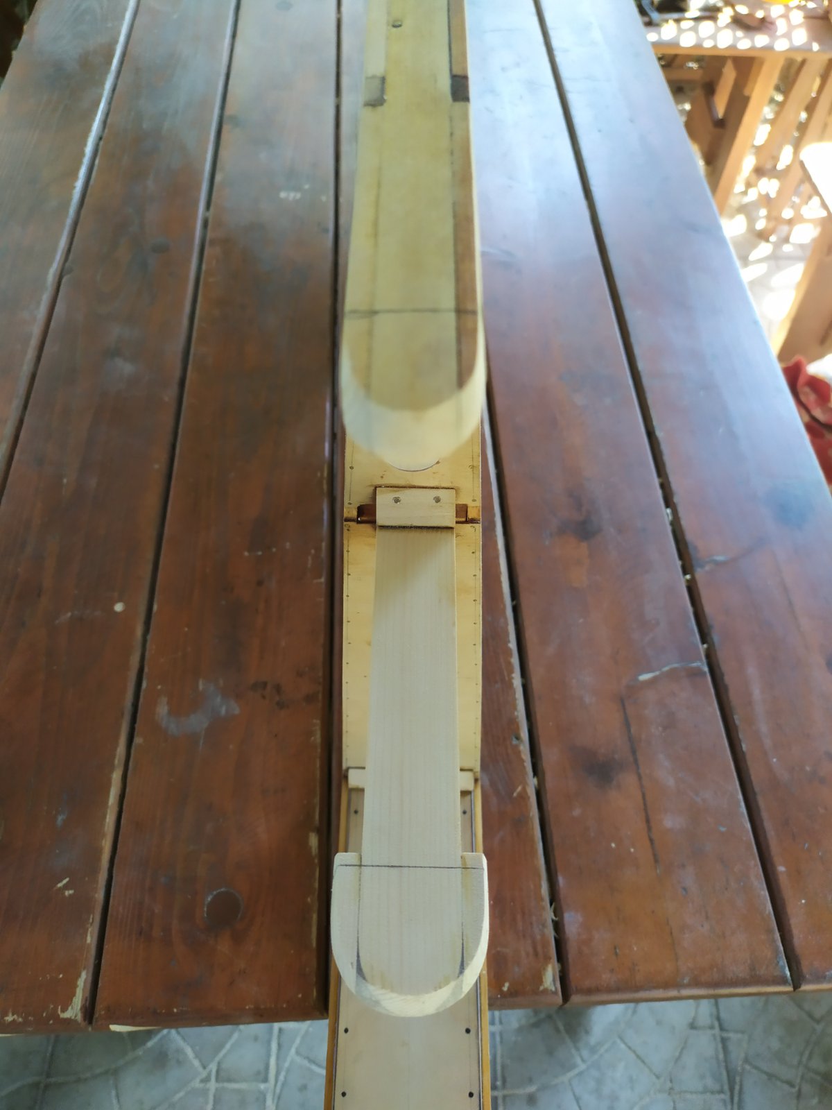

Закончу с рулём.

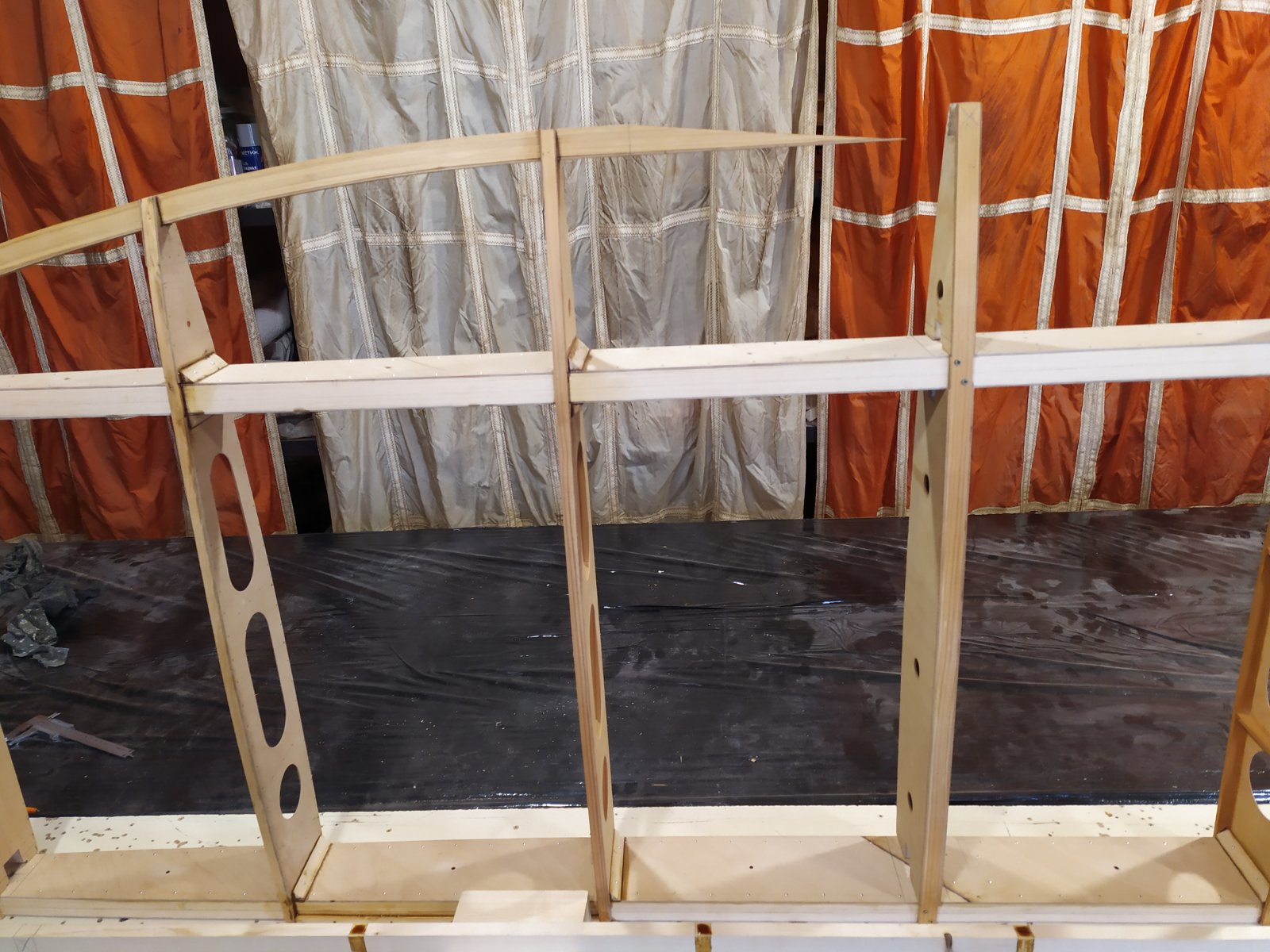

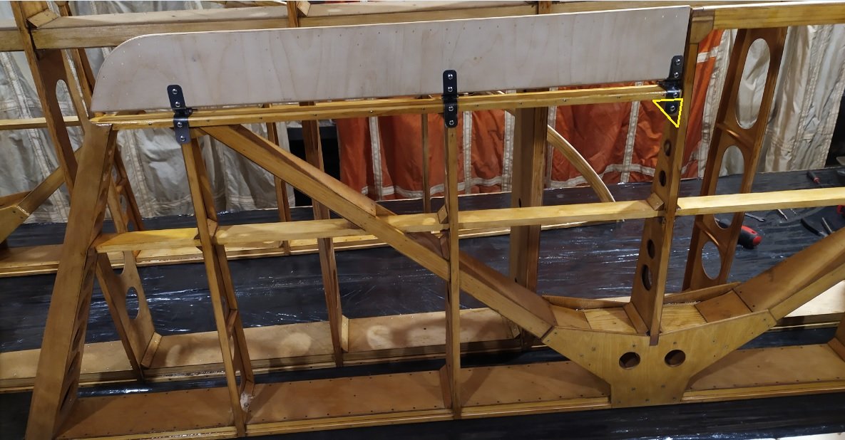

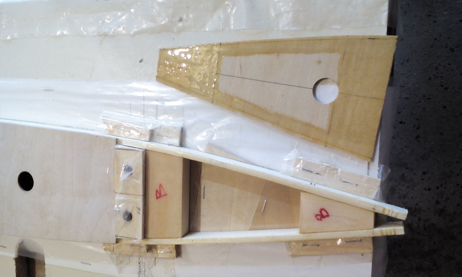

Для крепления триммера врезал полку.

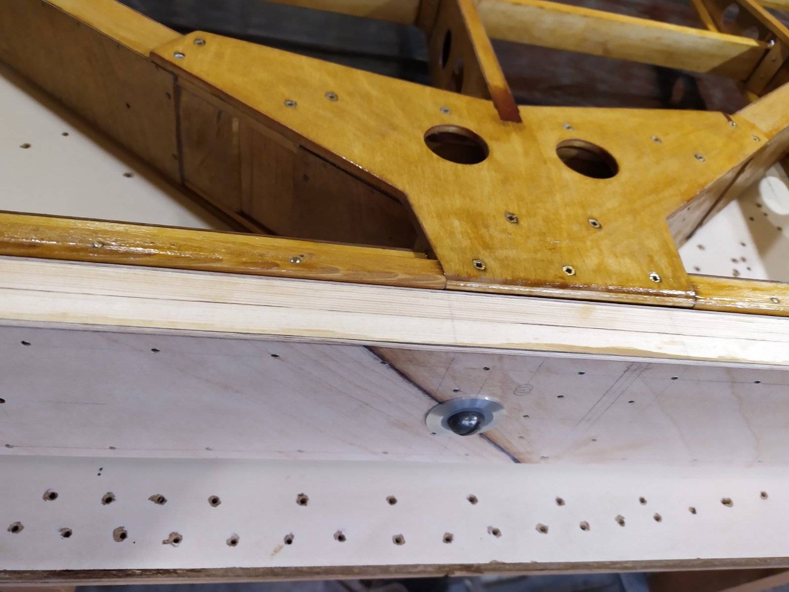

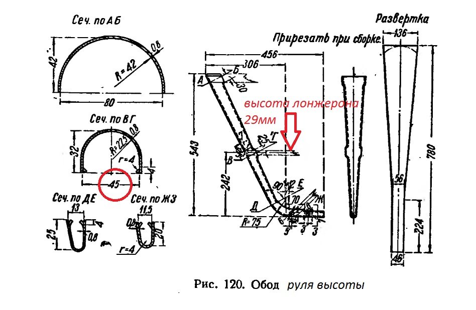

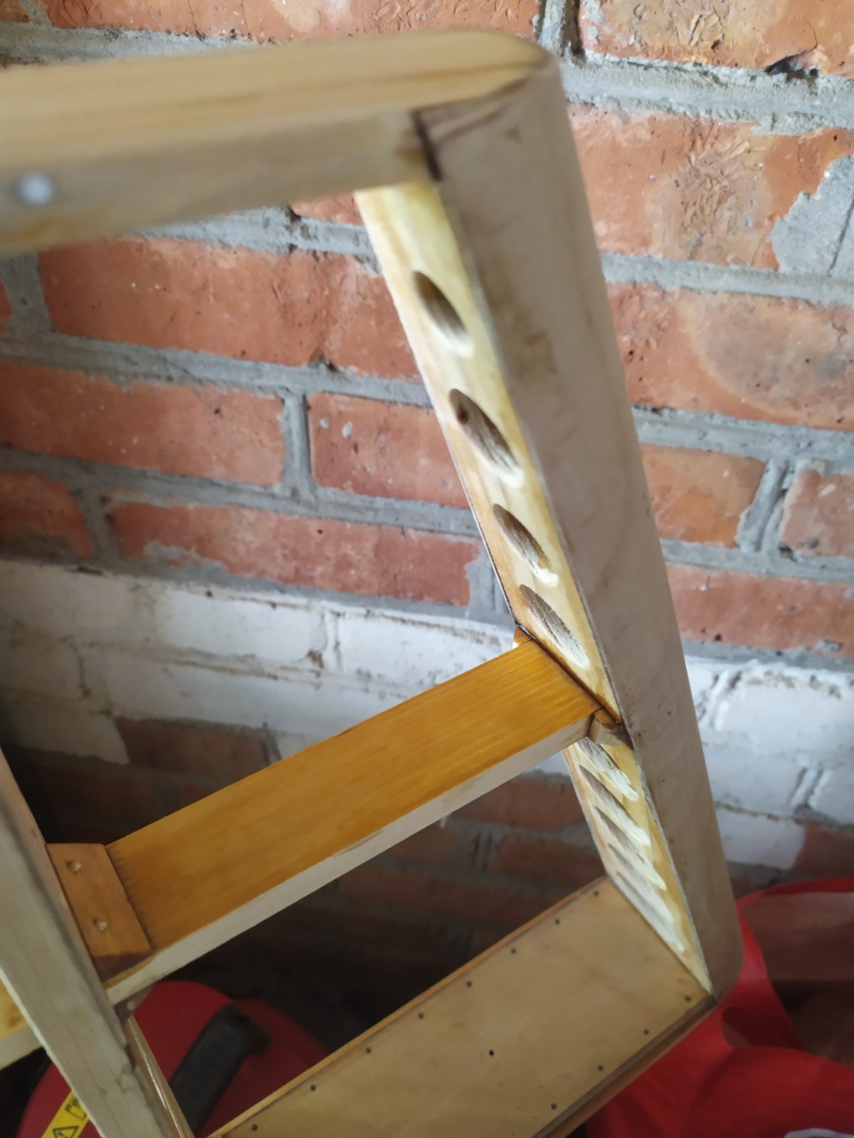

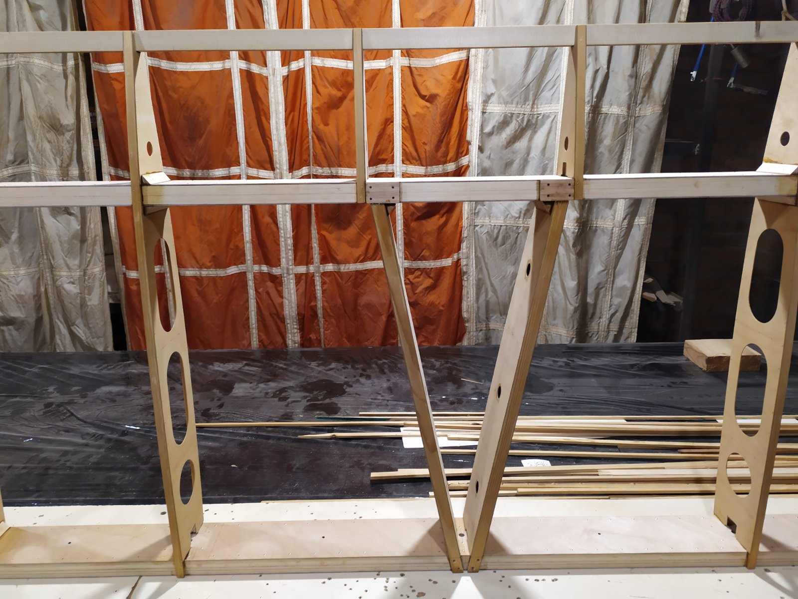

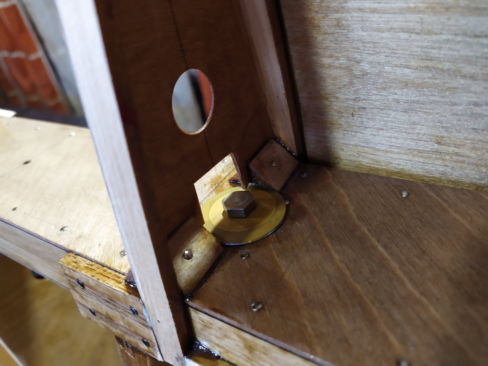

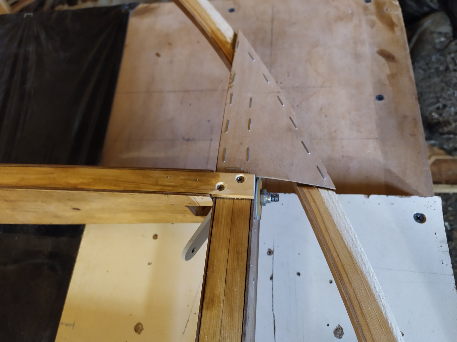

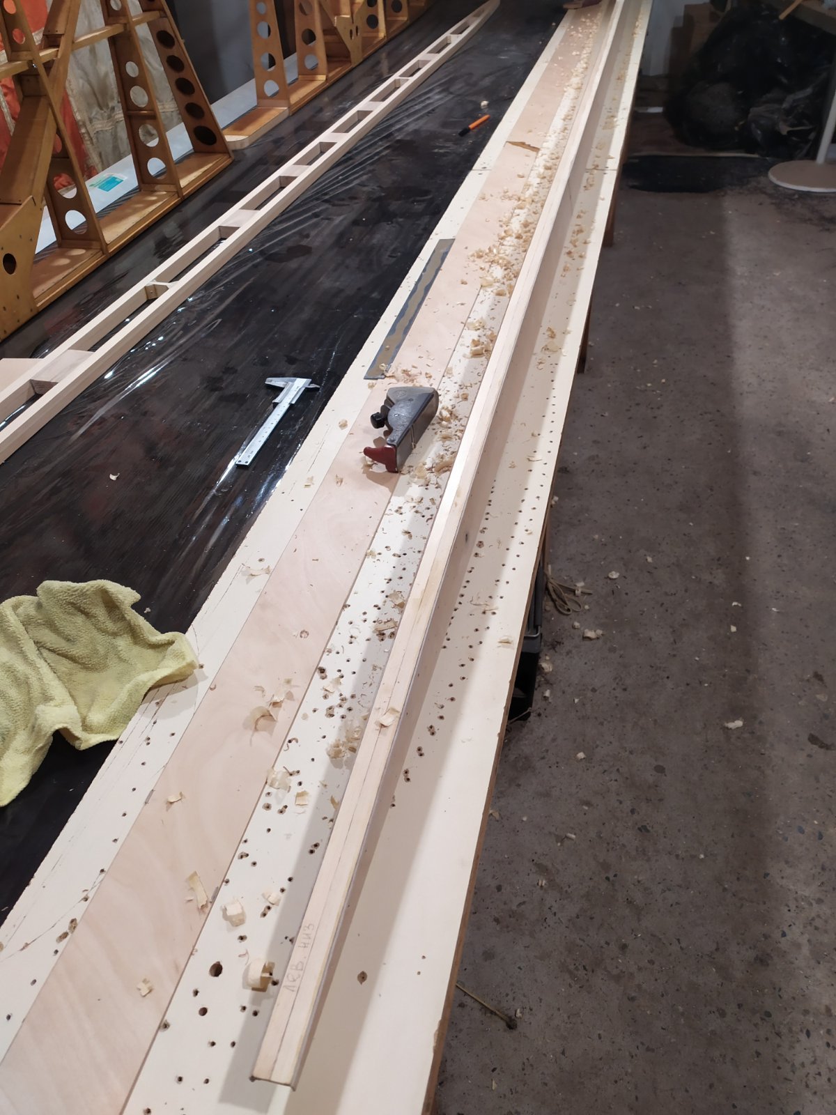

И опять случилась непонятка. Высота заднего лонжерона 29мм, а толщина обода в месте сопряжения с этим лонжероном 45мм. Данный момент ни где не описывается. Решил расширить лонжерон накладками.

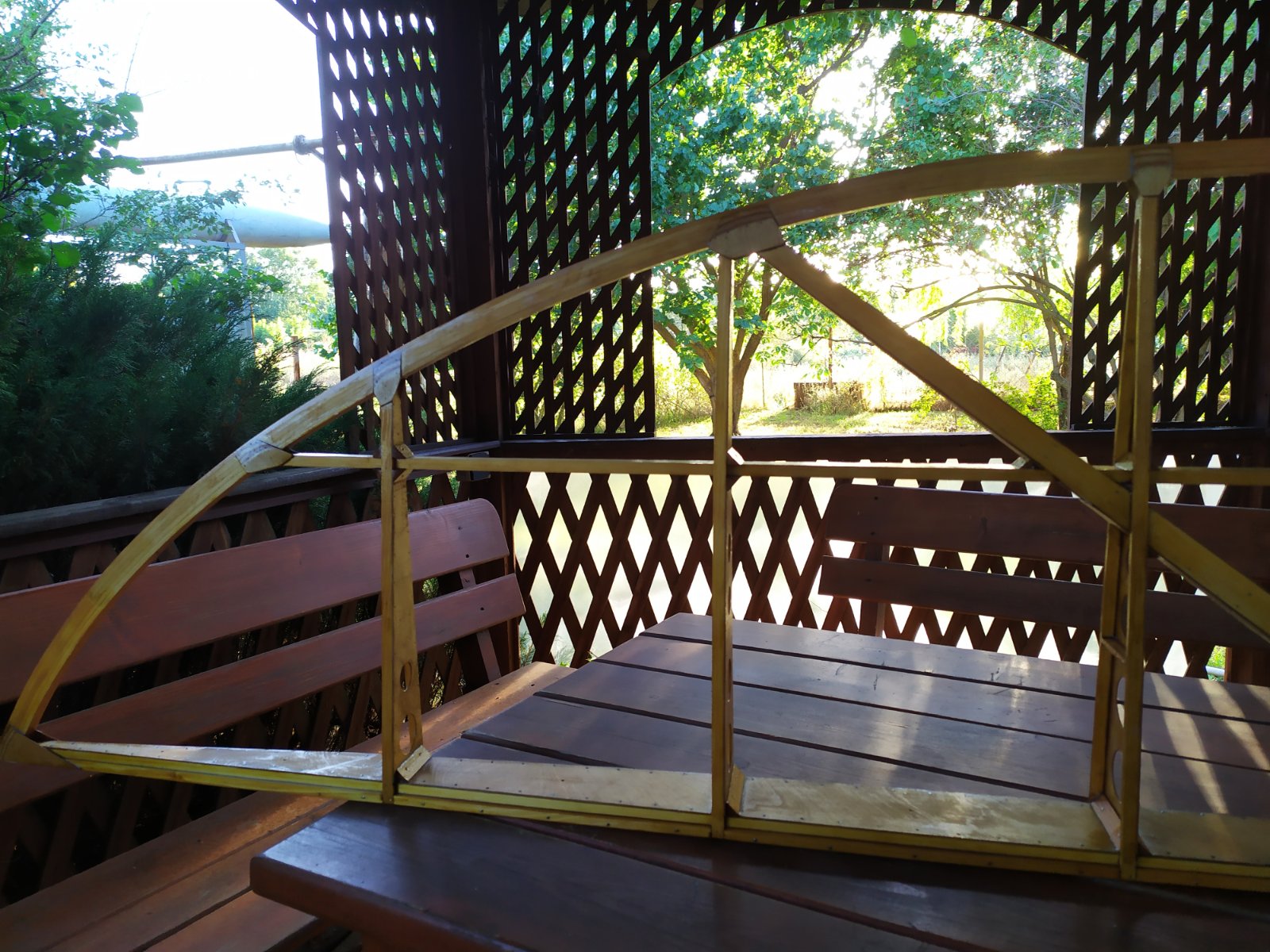

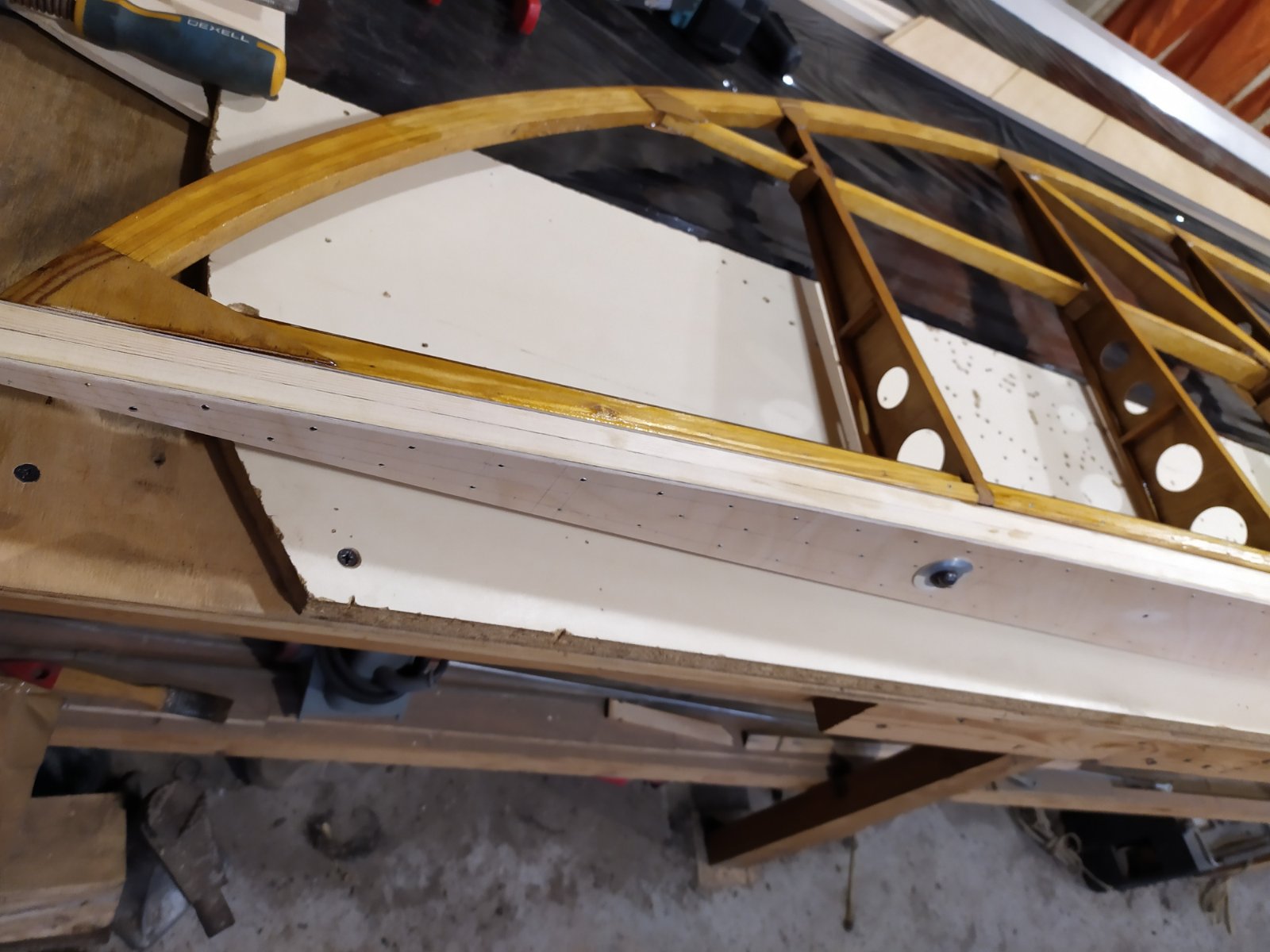

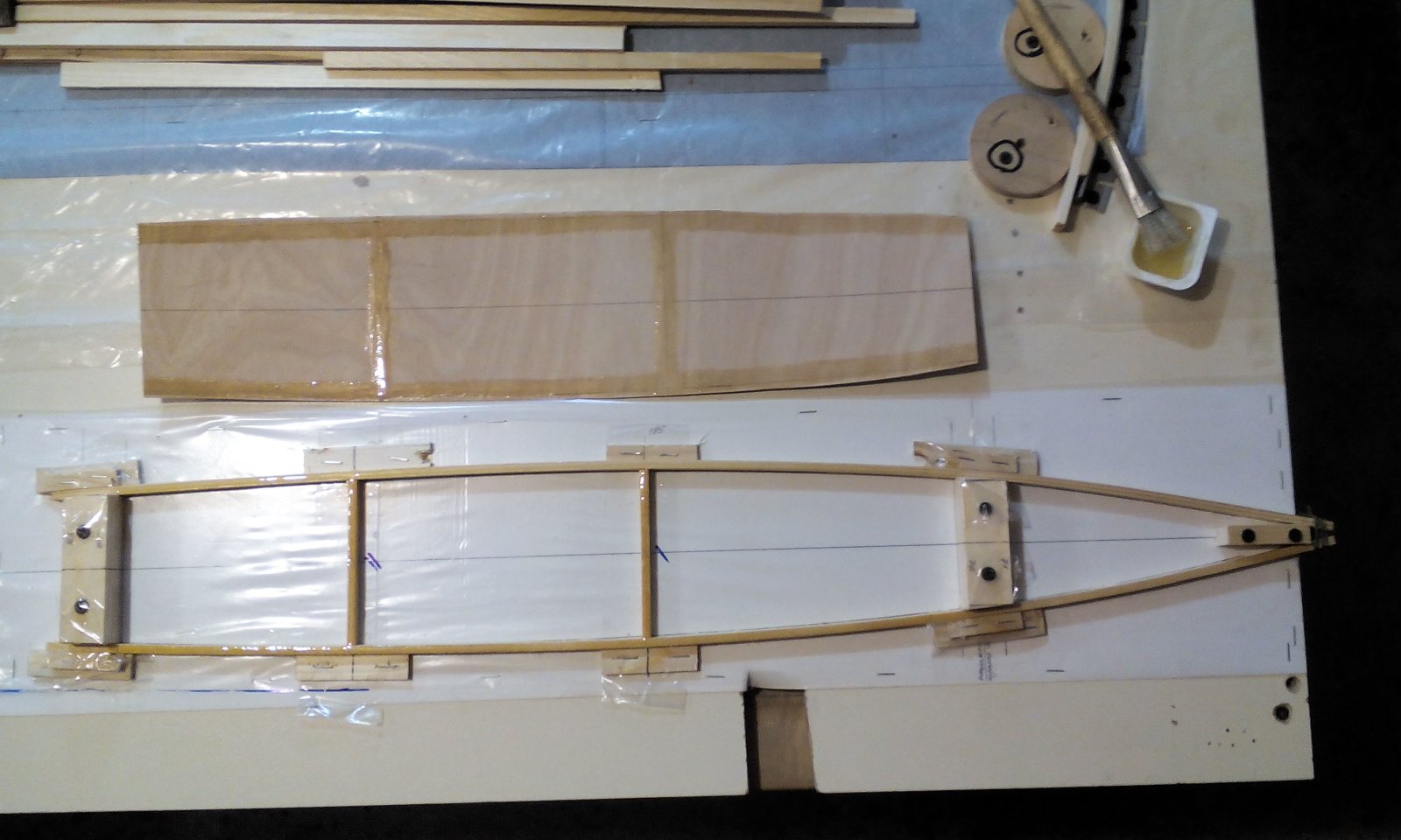

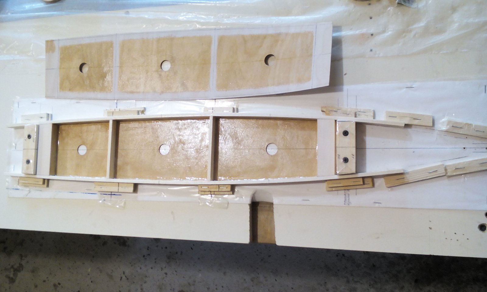

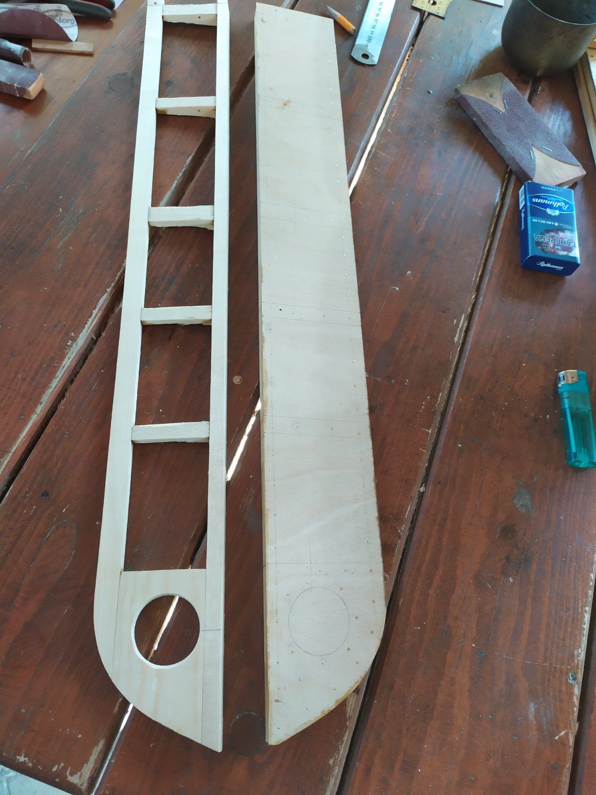

В основе триммера клееная рамка. Прогнал через рейсмус придав профиль, зашил 1мм фанерой.

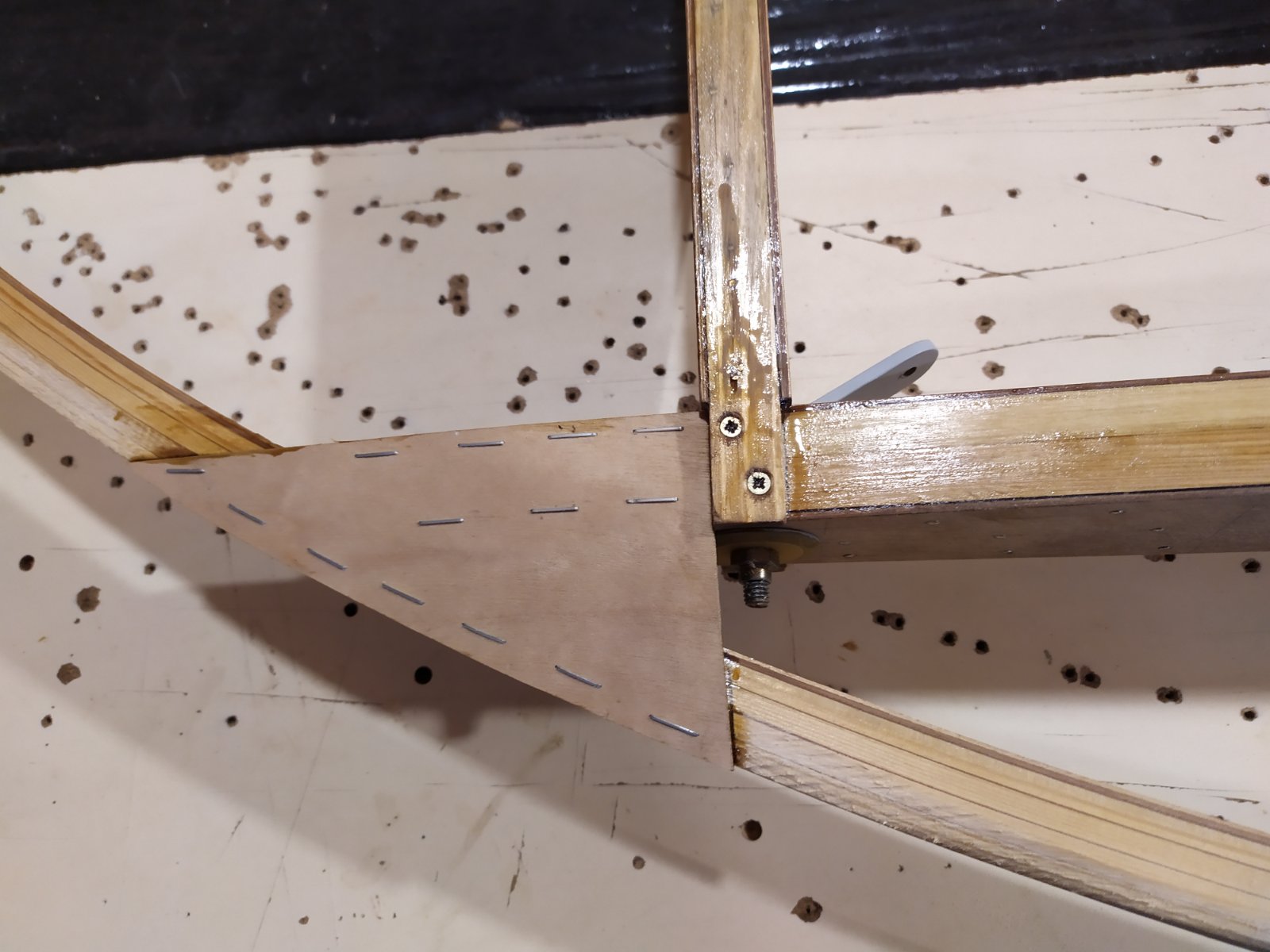

Ну и наконец кницы, покрытие, примерка триммера.

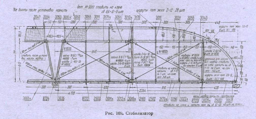

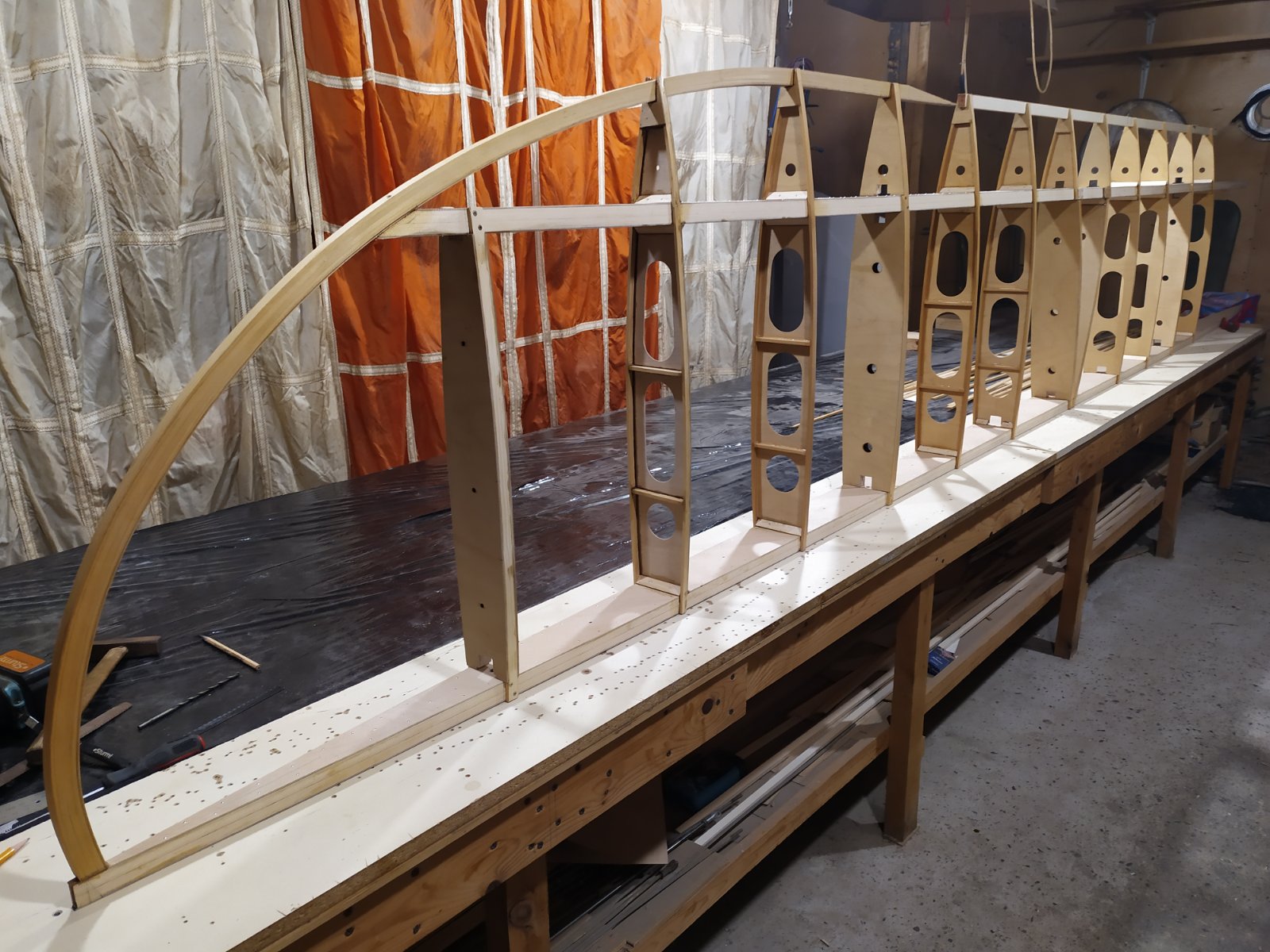

Стабилизатор.

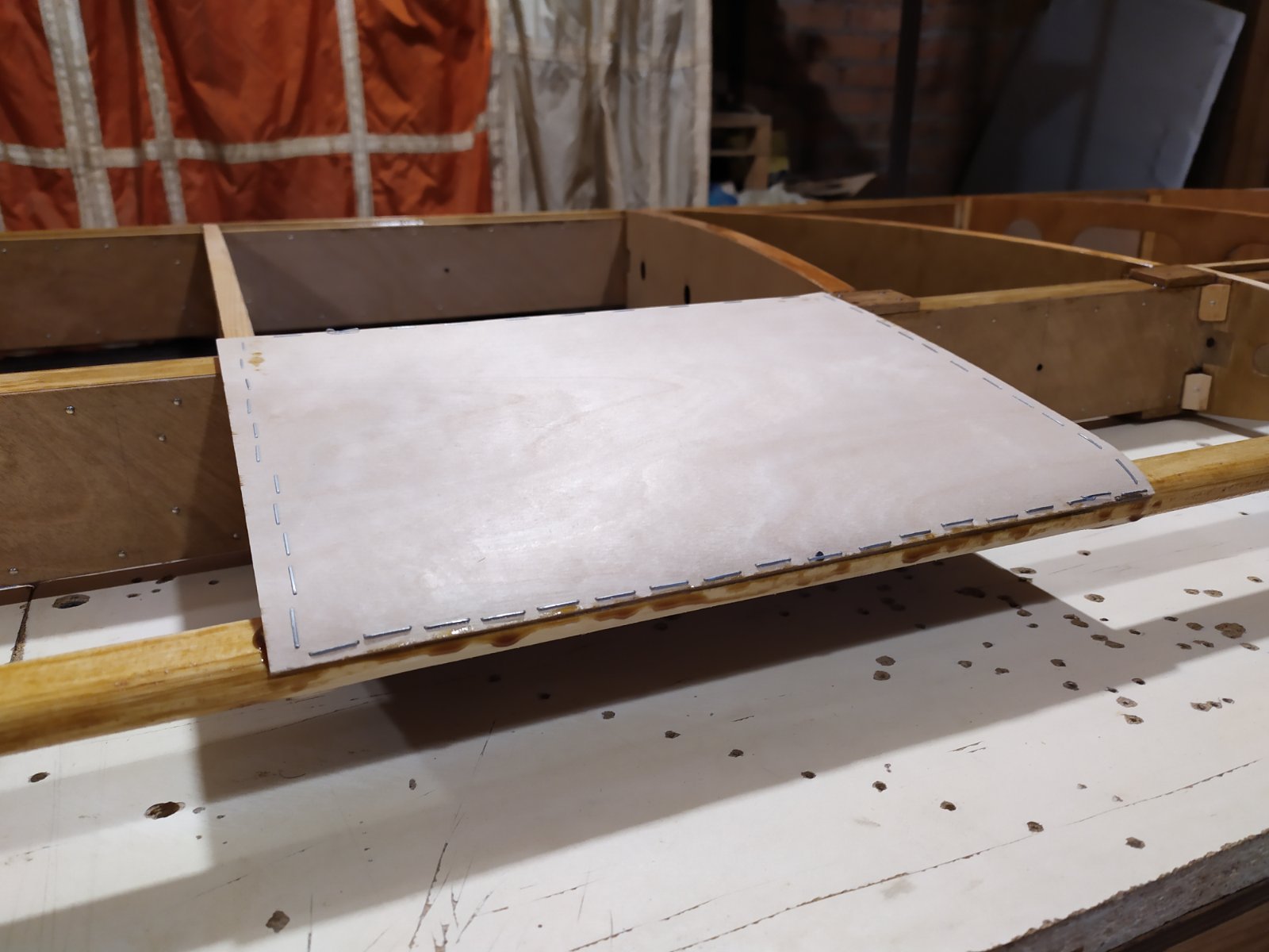

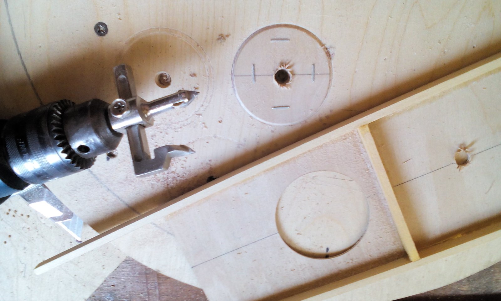

Чтобы не было рваных краёв при перфорации (из личного опыта), необходимо удаляемую часть фиксировать, например скрепками. Возвращаясь в прошлое так же поступал при изготовлении приборных панелей, только фиксировал болтами.

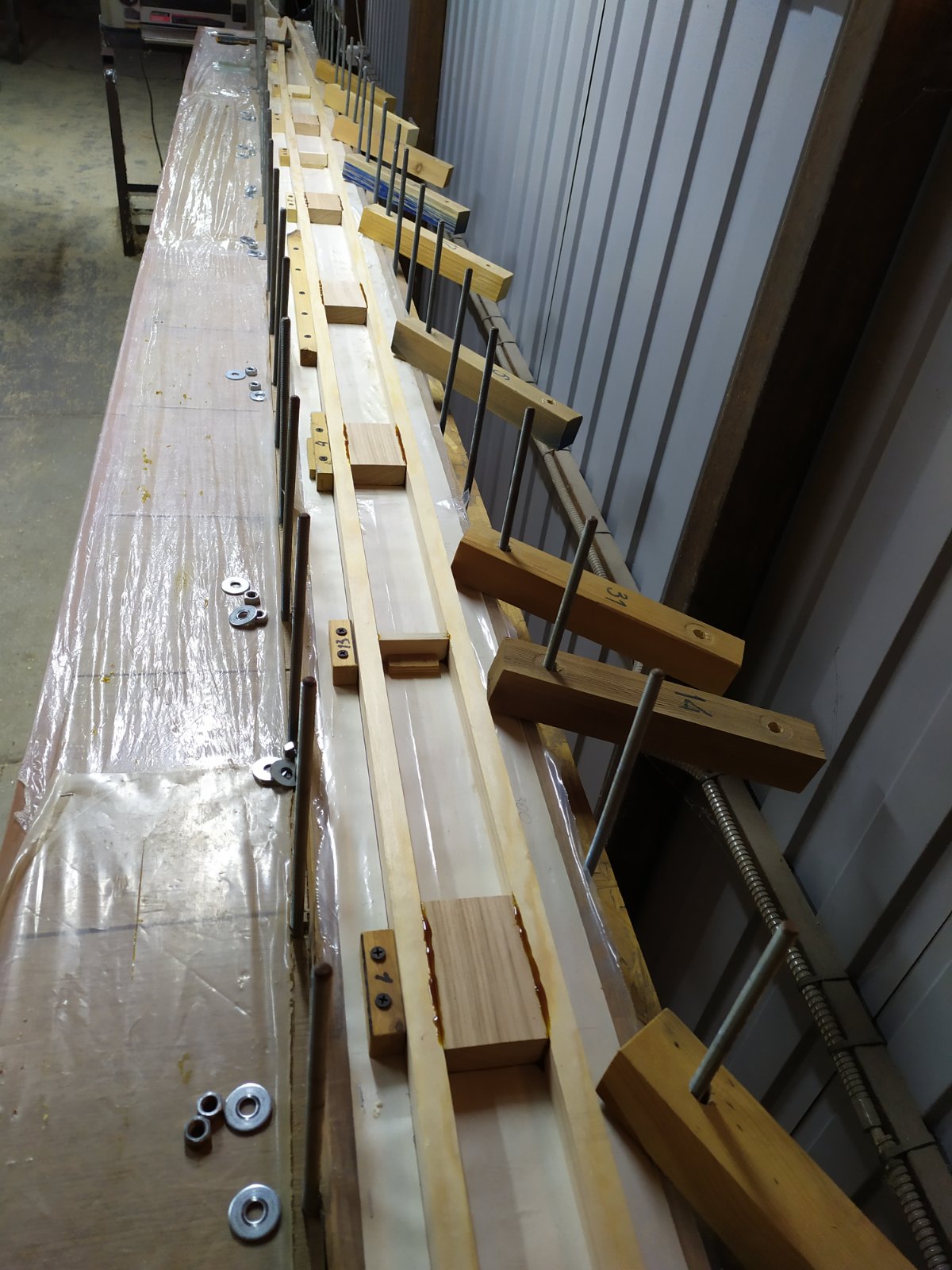

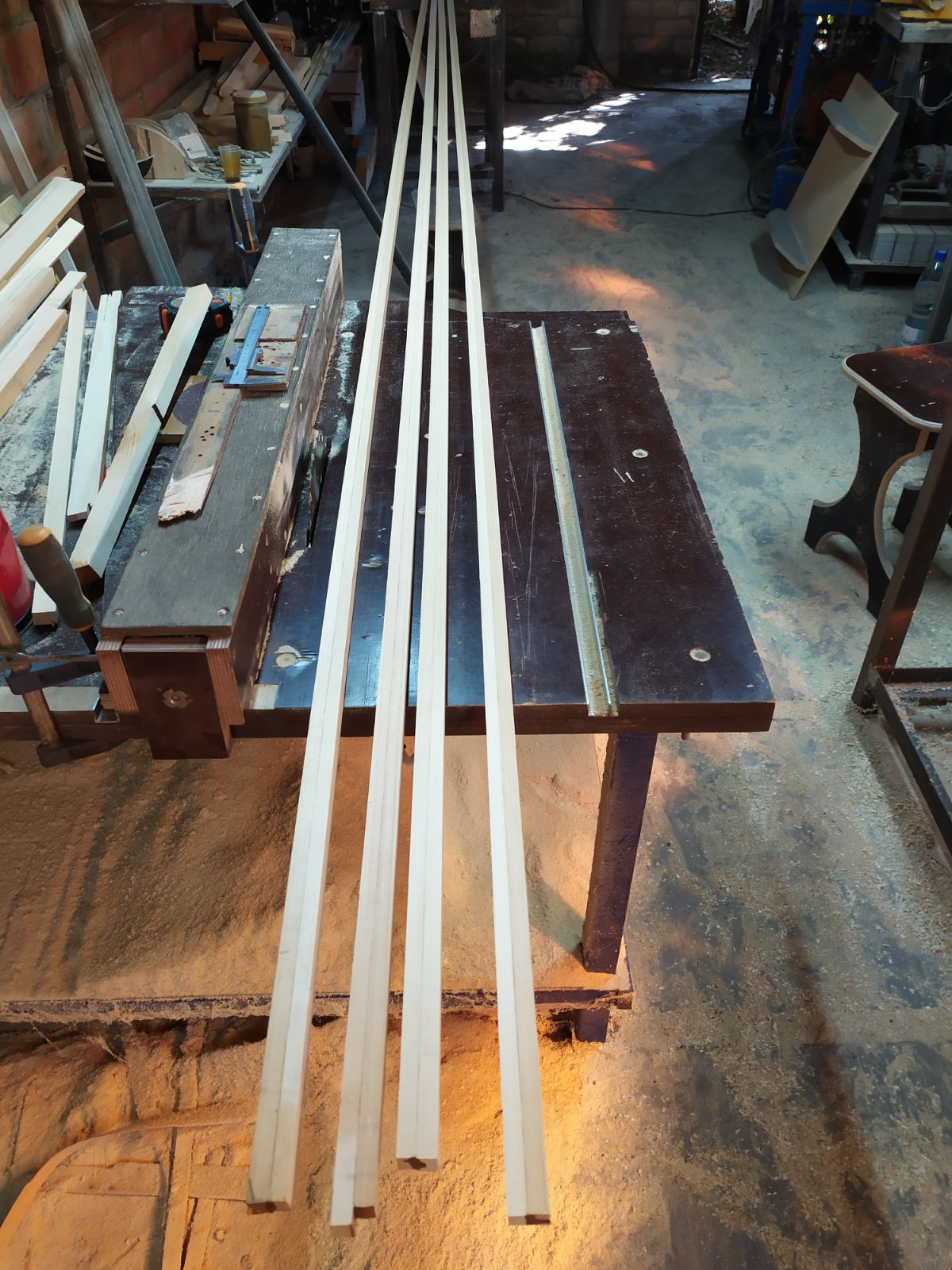

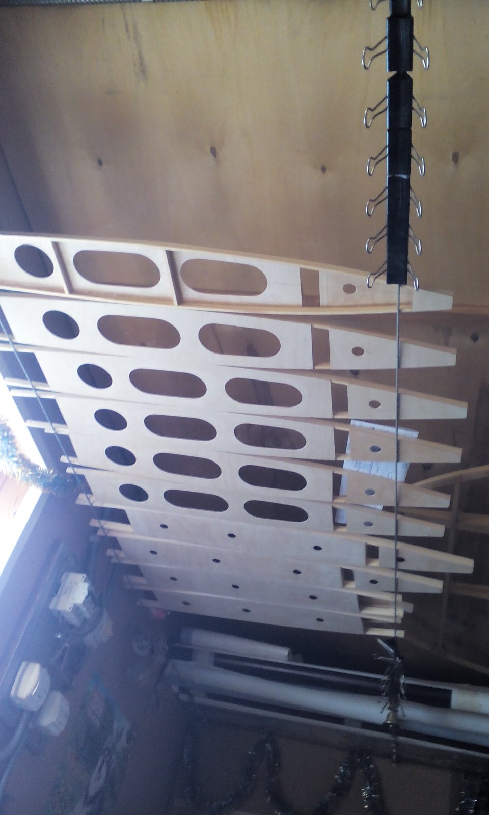

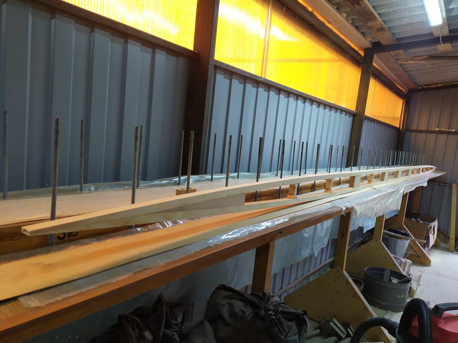

Переклей полок лонжеронов.
Бобышки и законцовки - ясень.

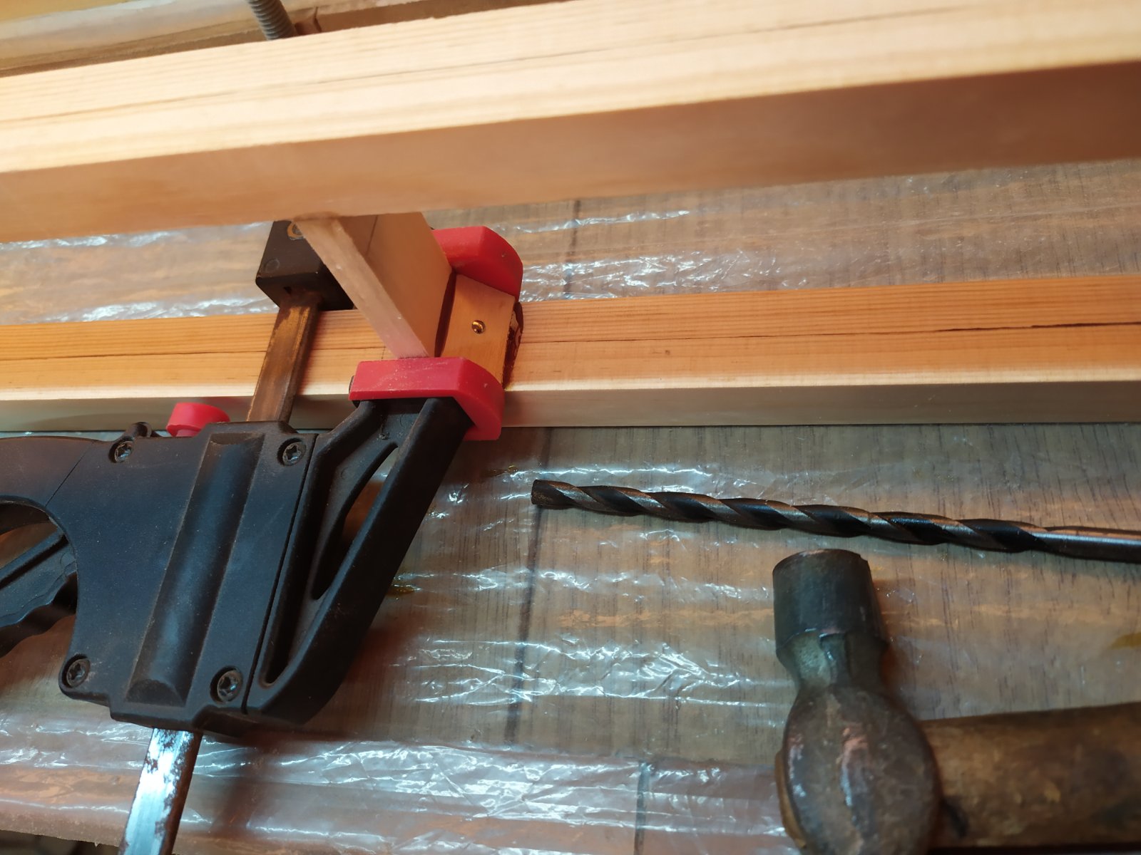

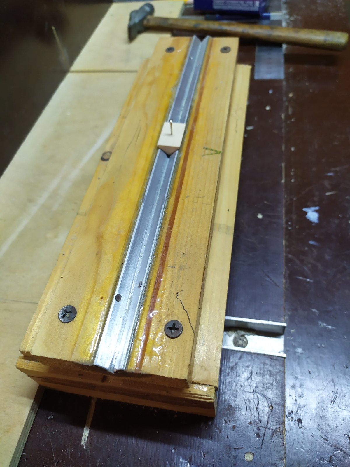

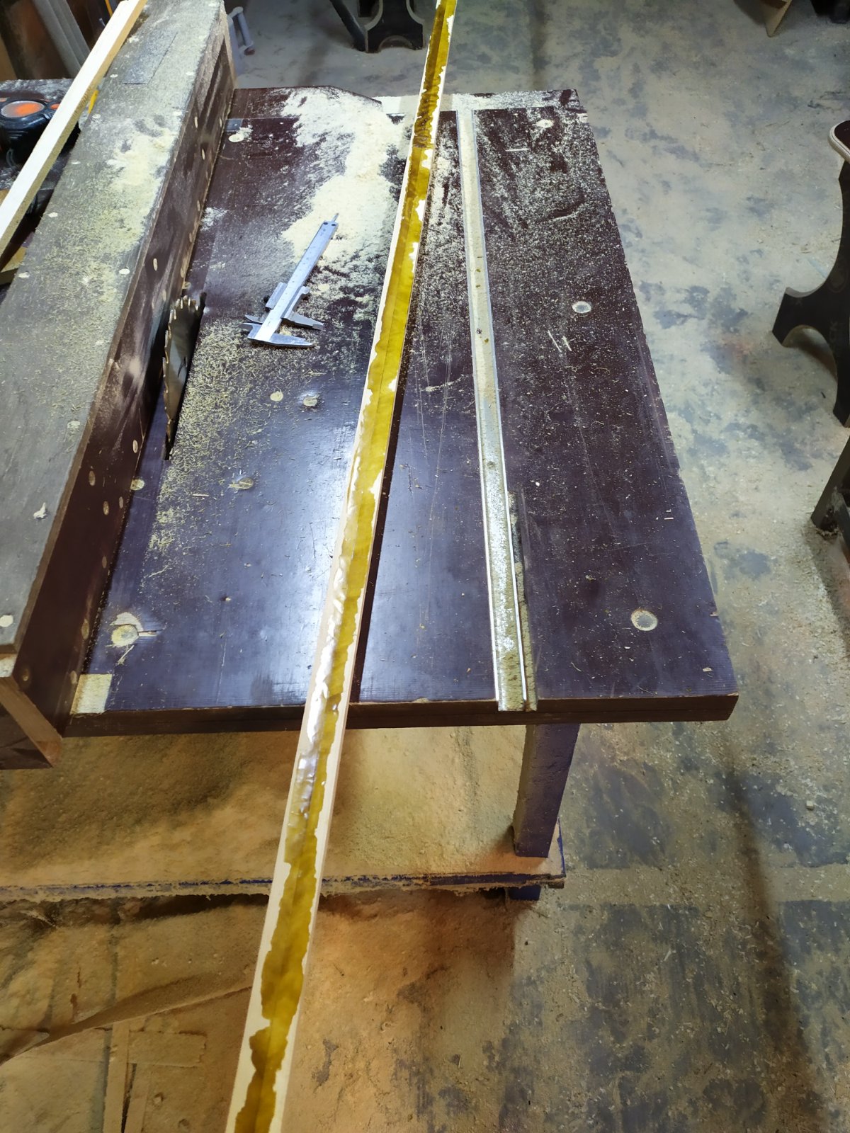

Для изготовления липовых уголков пользуюсь такой оснасткой, ставится прямо на стол рейсмуса. Её же использую для забивания гвоздей в уголки.

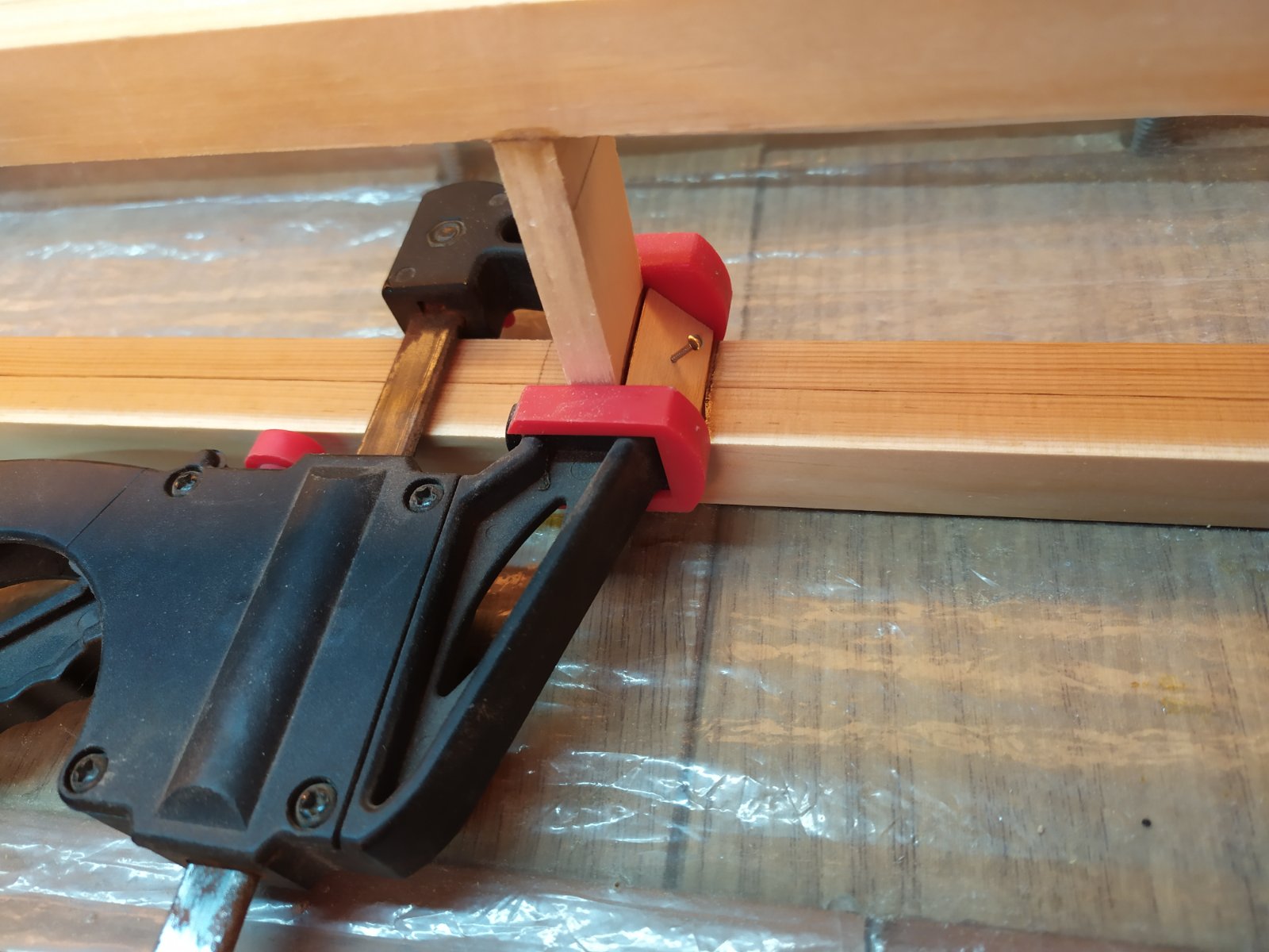

Чтобы не корячиться с удерживанием маленьких уголков при их прибивании использую такой метод
В некоторых местах, где подлезть не возможно, использую старое сверло по бетону. В нём с обратной стороны проточена выемка, чтобы не слетало с гвоздя.

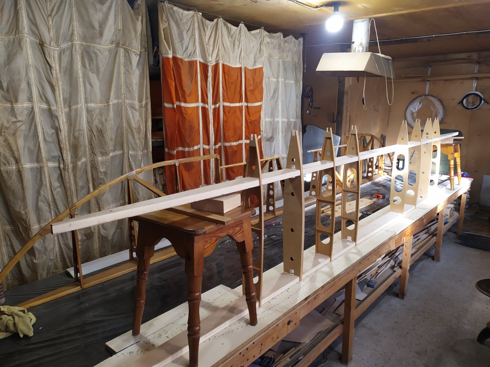

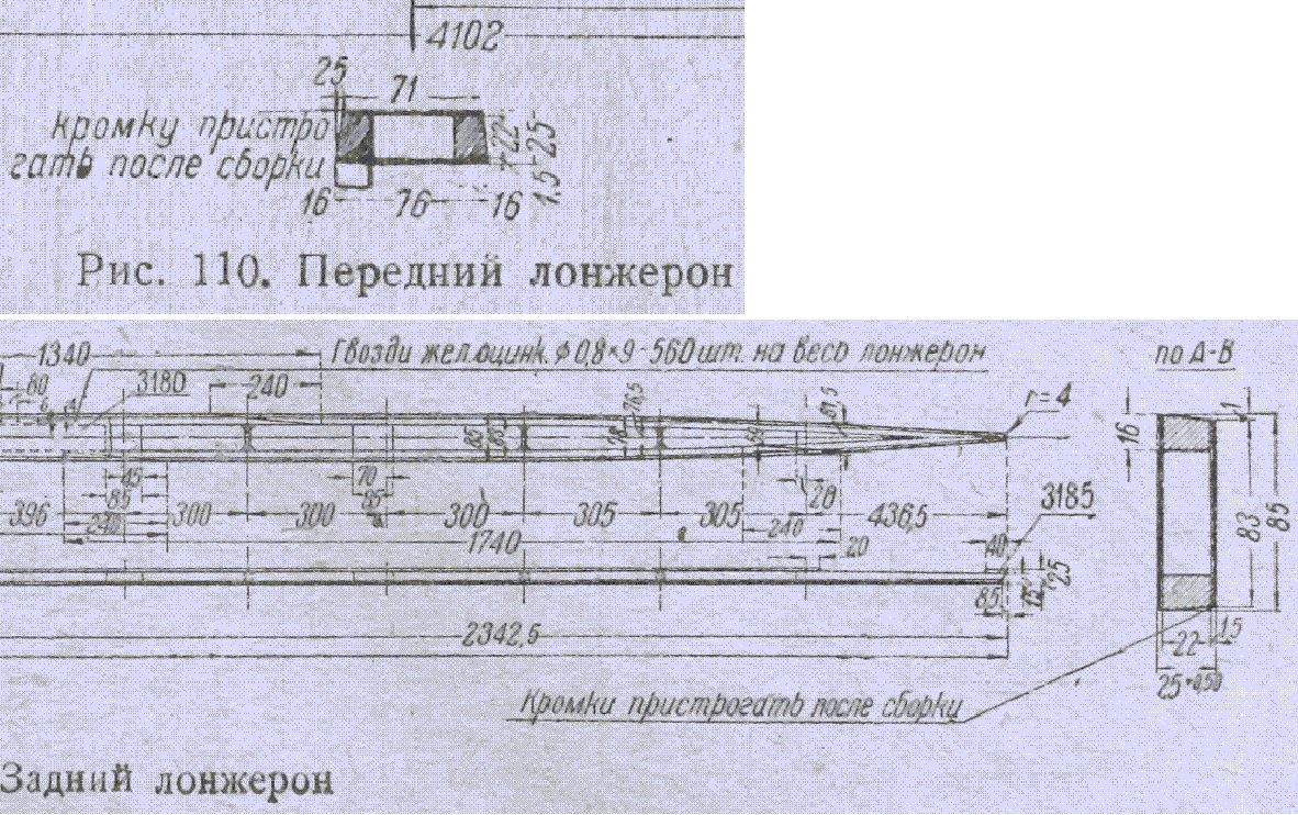

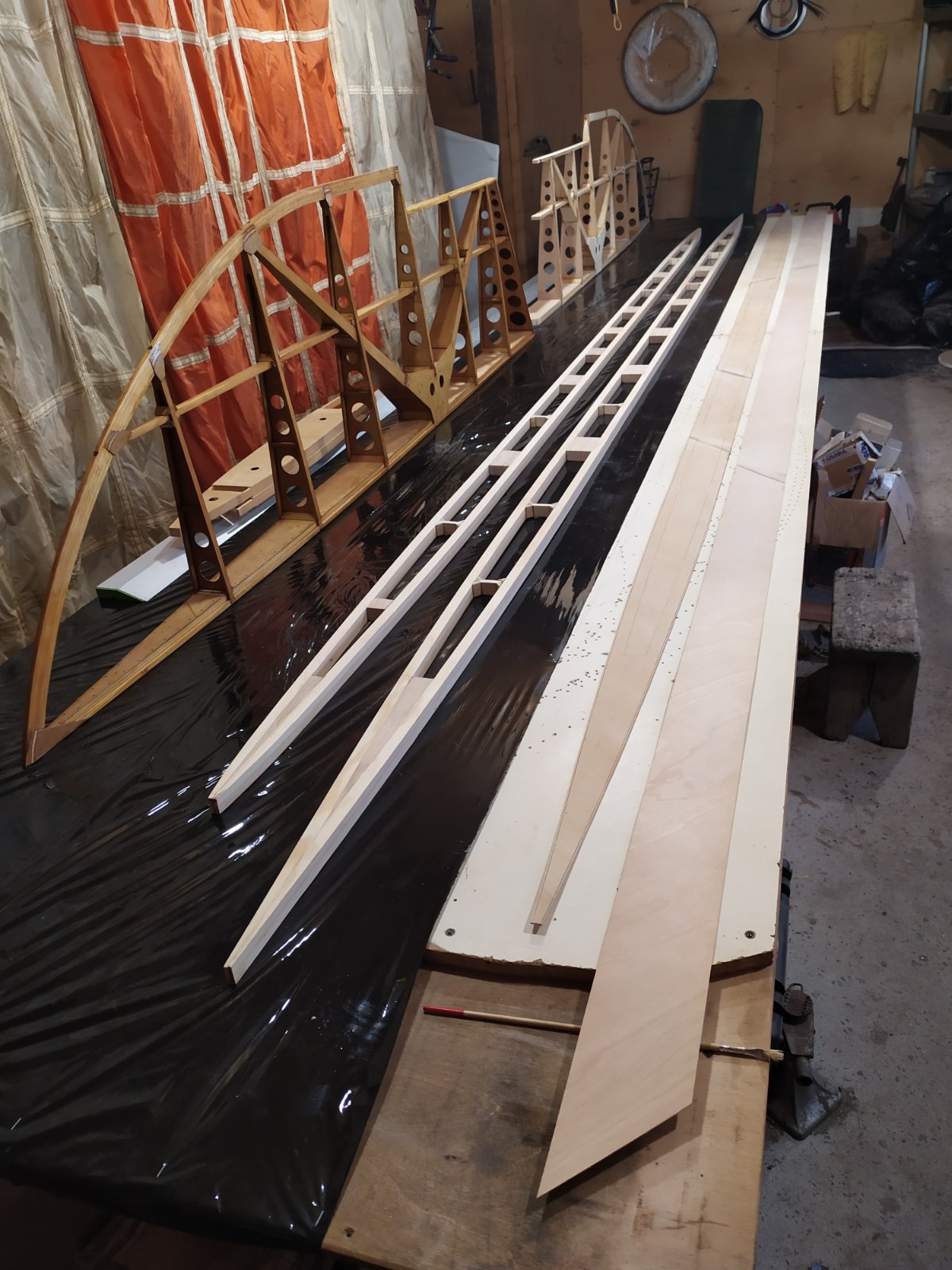

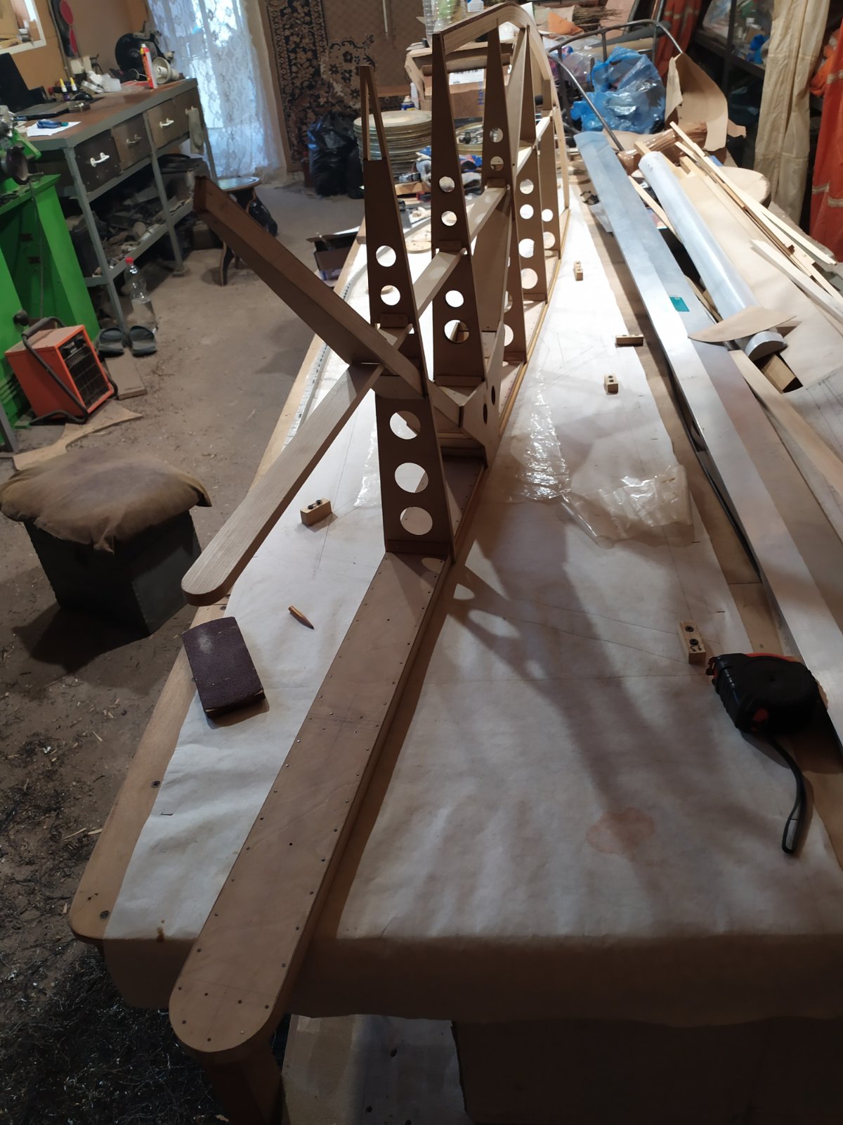

После склейки заднего лонжерона опять возвращаемся к свадьбе, теперь лонжерона и половинок руля.
Малковка лонжерона.

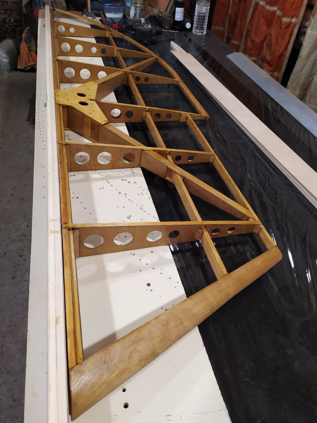

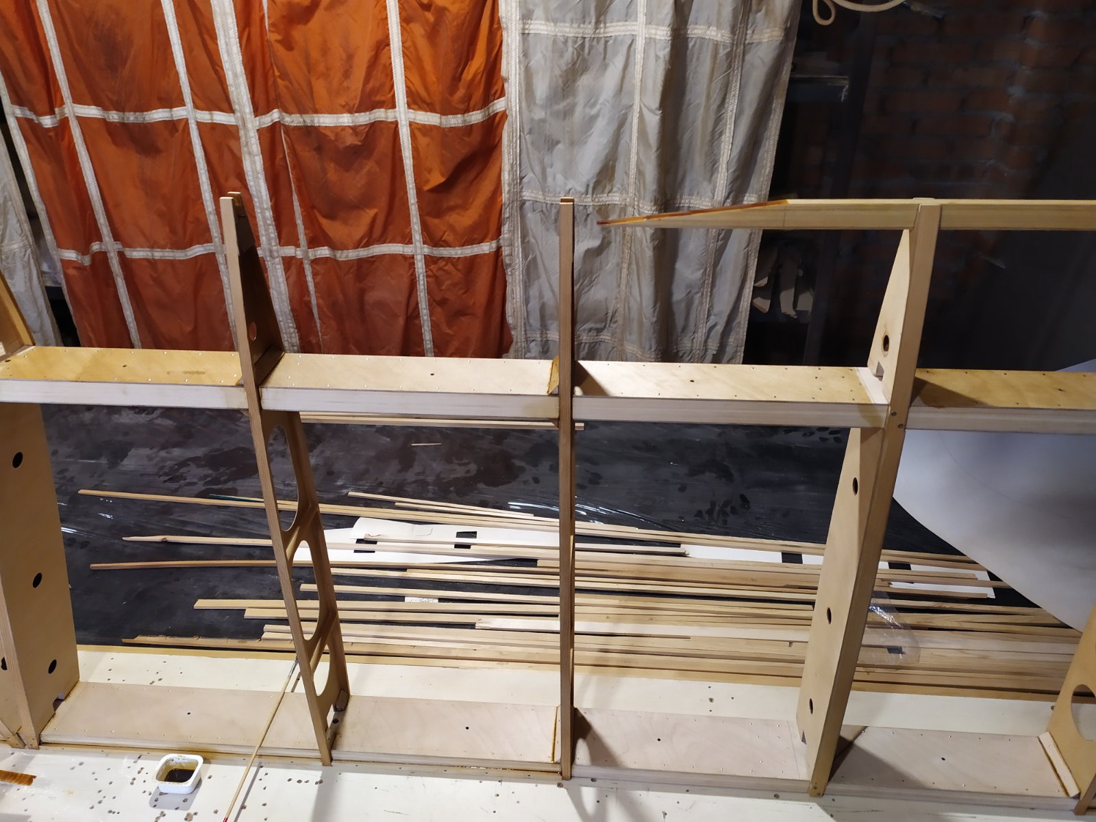

Интересовался назначением фанерных вставок в носике, некоторые новоделы без них. Ничего вразумительного не услышал, сделал как в чертеже.
Это защита от проводки управления рулем направления.
БИНГО!!! Я так и думал! Проводка проходит как раз над этим местом и в случае повреждения(боевого) может повредить обшивку. Да здравствует ХАИ!

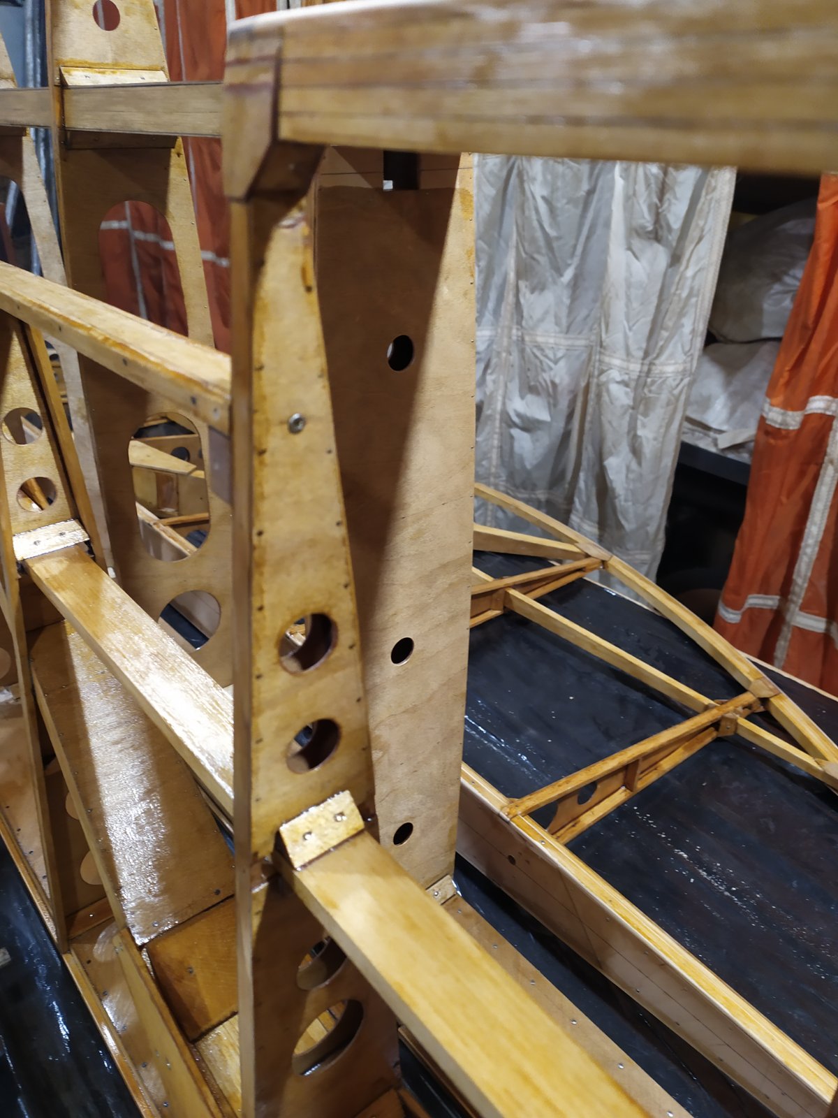

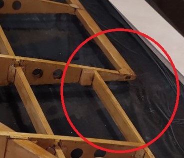

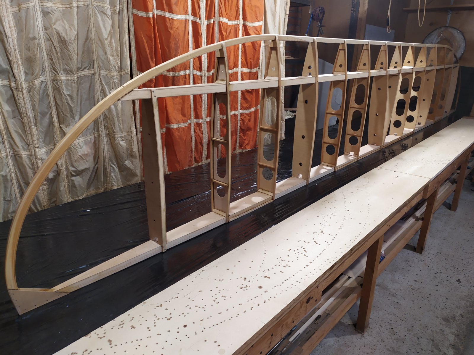

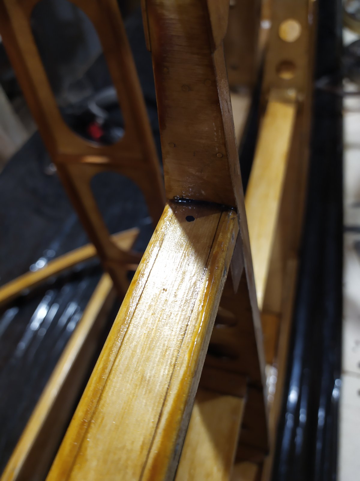

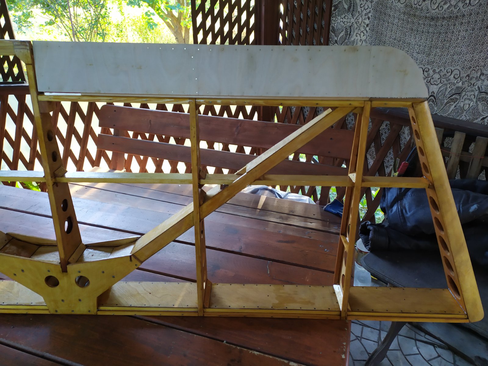

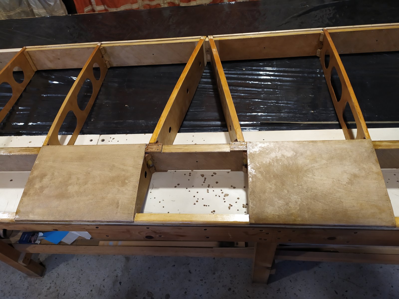

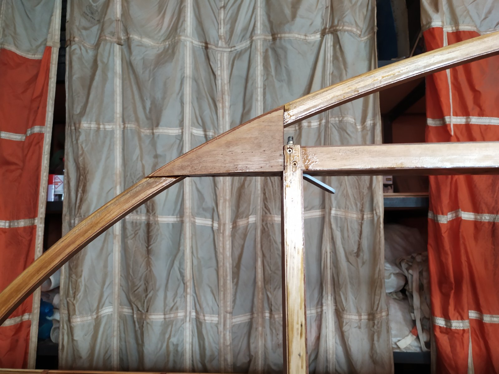

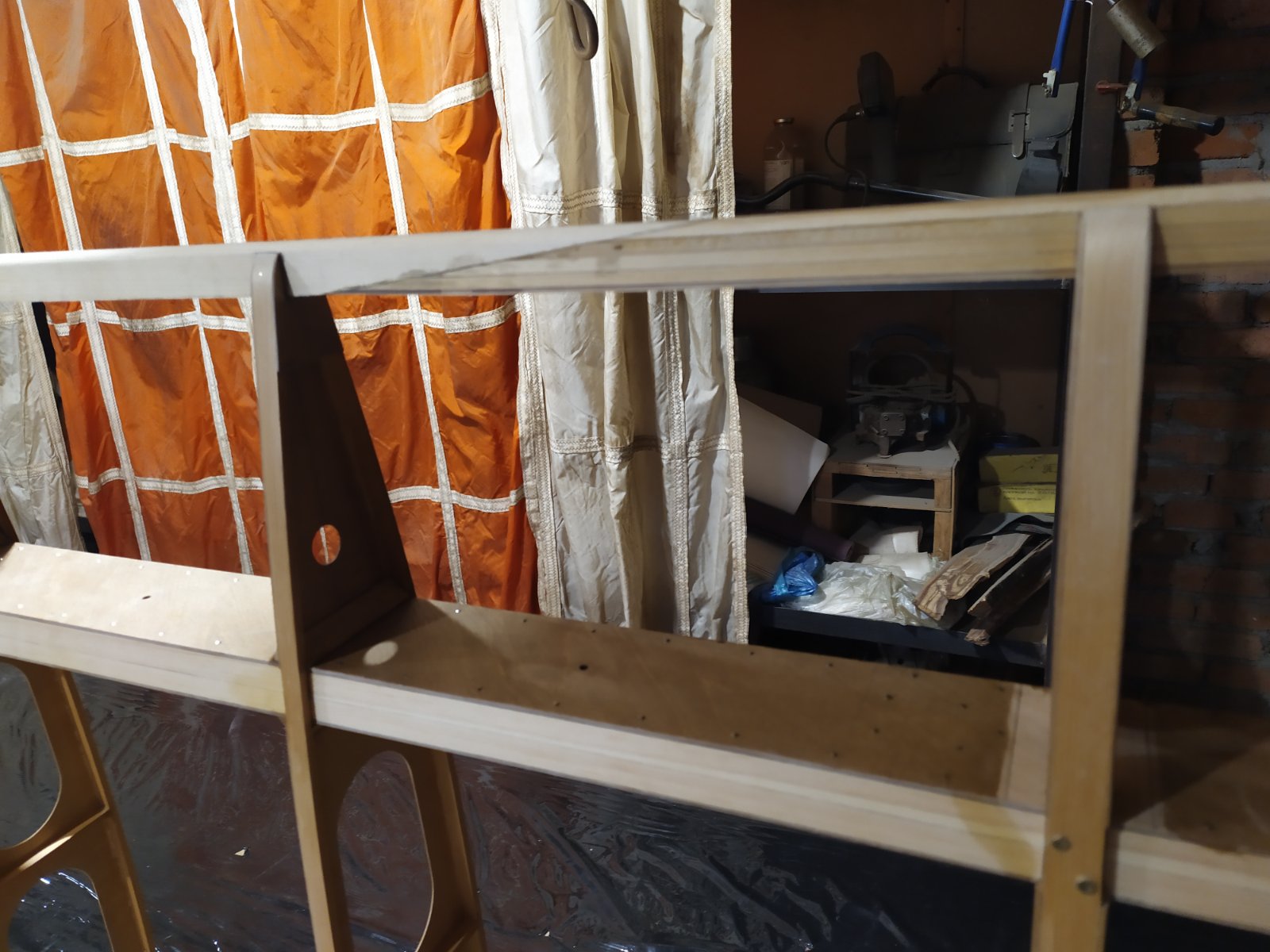

Вот место не совсем удачное.
Усилие не передается - задняя кромка перерезана. При обтяжке стенка, окантовывающая вырез под триммер, будет сильно деформироваться от натяжения ткани.
Соединение этой стенки с нервюрой не радует глаз.

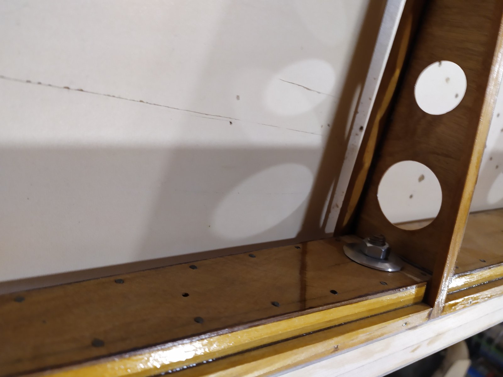

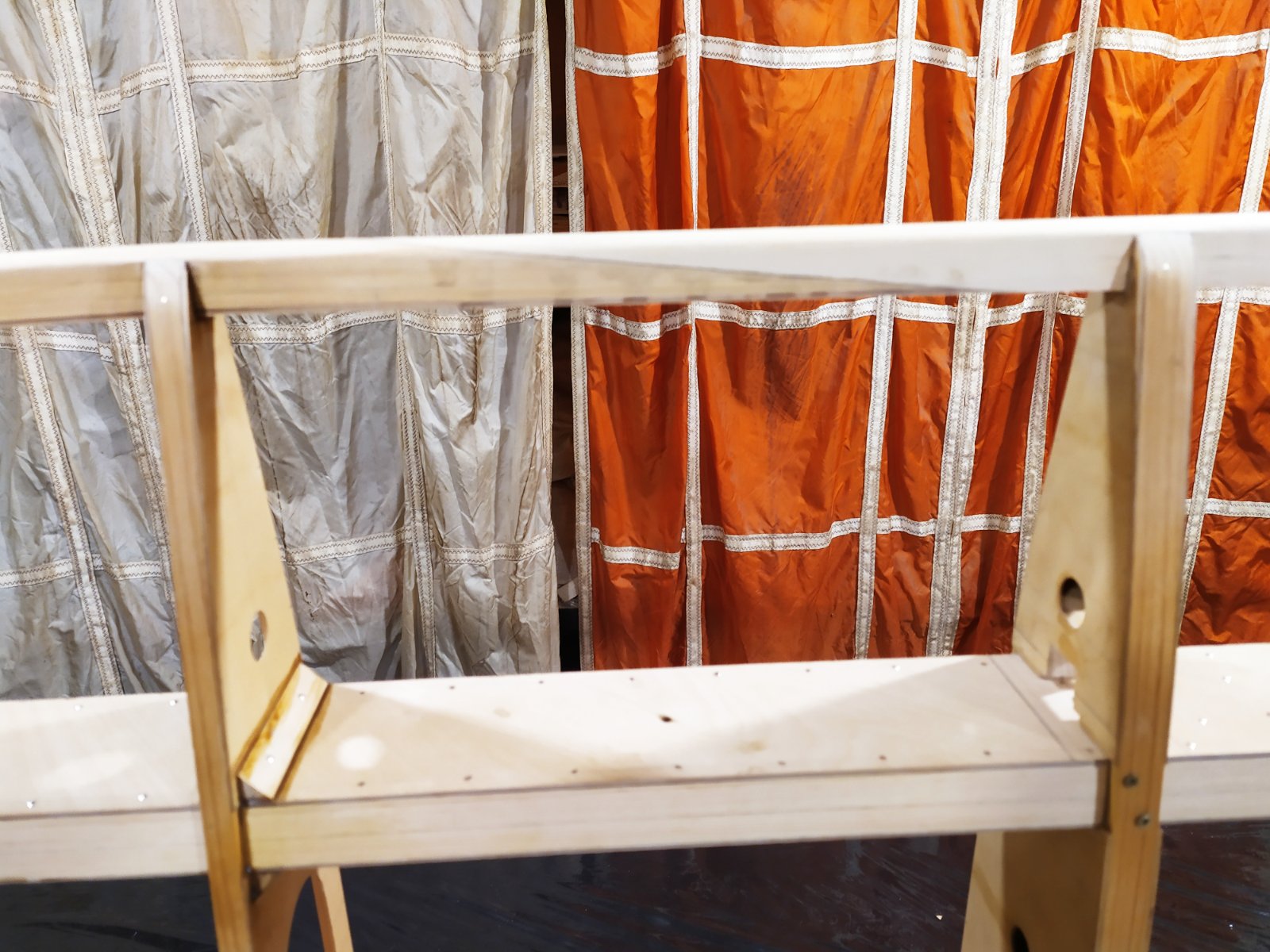

Упс! Давайте определимся пока не сделал вторую половину. Полка крепления триммера не просто прислюнявлена к стенке нервюры, а врезана в неё и закреплена саморезом через вторую стенку на клею. Бобышка вклеена для прохождения через неё винта крепления петли триммера. Сделал доп. фото.
И перерезания здесь не должно быть никакого, тем более от ткани.
Задняя кромка крепится к нервюре через две бобышки и две кницы.
Для "благородной" врезки триммера Вы часть задней кромки перерезали и сдвинули вперед.
По логике эта вырезанная часть задней кромки должна иметь строительную высоту в плоскости РВ аналогичную с отрезанной частью и крепление её к нервюре тоже должно соответствовать креплению удаленной части. Плавные переходы жесткости при этом должны быть соблюдены. Если этого не делать то обязательно появятся трещины.
Натяжение тканевой обшивки довольно сильная штука.
как вариант подкрепления этойй стеночки - превратить ее в тавр или швеллер путем подклейки дополнительных планок
ну или организовать 'коробку' - установить пред этой стеночкой такую ж, а сверху и снизу закрыть фанерой
Ну, ребята вас понесло! Это ж не сверхзвуковой ракетоносец. Я конечно не офигеть какой конструктор, но по моему все нормы жесткости соблюдены, строительная высота соответствует, это видно. Что касается бобышек в задней кромке - их там нет, книц вполне достаточно, единственная бобышка на одиноко стоящей нервюре в конце обода. На сколько мне известно задняя кромка практически не несет никакой нагрузки, по крайней мере на этих скоростях. На самолетах 1-й МВ задней кромкой служила веревка. Единственное что здесь можно предложить, чтобы вас успокоить, это чуть увеличить и видоизменить угловую бобышку.

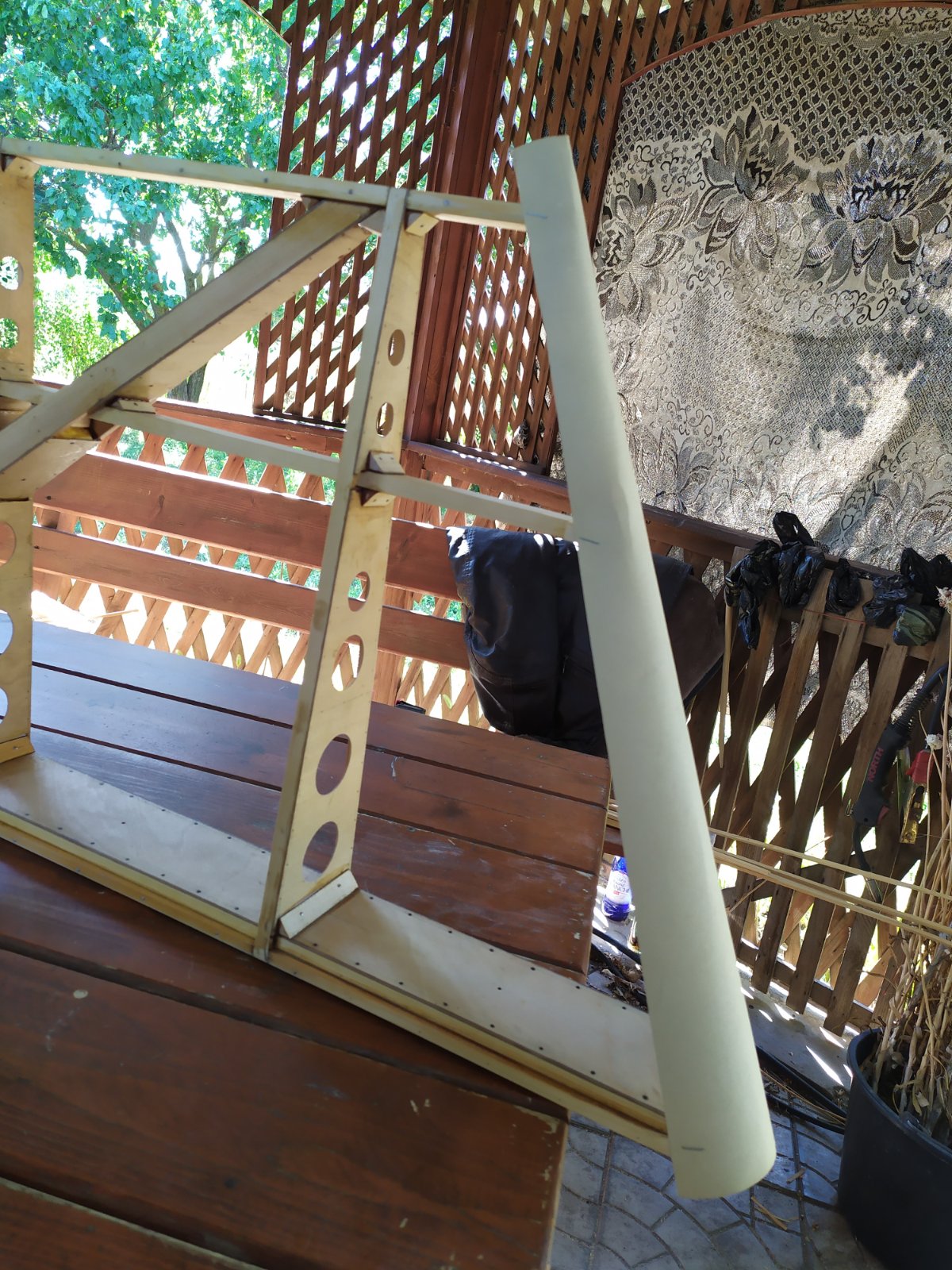

в Вашем случае к той стеночке, в зазоре между ней и триммером, подклеена рейка, по коей причине стеночка стала таврового сечения, что конечн ж увеличит ее жестокость на изгиб в горизонтальной плоскости, но будет ли этого достаточно чтобы 'взять' натяжение ткани
Рябиков прав. таневая обшивка тянет будь здоров, и деформирует кромки. (термоусаживаемая синтетика поменьше). Речь идёт о том, чтобы были равны моменты инерции сечений задней кромки и этой стенки ( J ), который зависит в кубе от толщины (в плоскости хорд) и в 1-й степени от высоты сечения.
Если бы к рассуждениям были приложены прикидки величин, позволяющие усомниться в прочности/жесткости элемента - все выглядело бы, во всяком случае, серьезно - в отличие от умозрительности, имеющей место. Тогда можно было бы аргументировать "за" и "против".
Если Вы можете как либо задать усилия от натяжения обшивки, буду только рад просвещению в этом вопросе.
Я в данном случае ориентировался на равнопрочность изменяемой конструкции и собственный опыт по обтяжке.
В данном случае, очевидно, представляется критичным натяжение ткани в районе триммера РВ вдоль хорды. Однако. представив себе заднюю кромку РВ в виде трехопорной балки с моментным закреплением на концах и (пускай) шарнирной заделкой на средней опоре при распределенной равномерно, силе натяжения от обшивок, легко построить эпюру нагружения и, зная сечения, определить допустимую силу натяжения ткани.
С силой натяжения ткани вдоль размаха, для нервюры, можно поступить точно так же.
Сам считать, я, естественно, желания не испытываю: любой может сдеать это самостоятельно в течение 15 минут.
Если ткань будет та которой Ан 2 тянут,то может и сломать(некоторые умудряются крылья поломать😂)А вот ежели взять тряпку поамериканистей,то ничего не выгнет и служить будет намного дольше)
