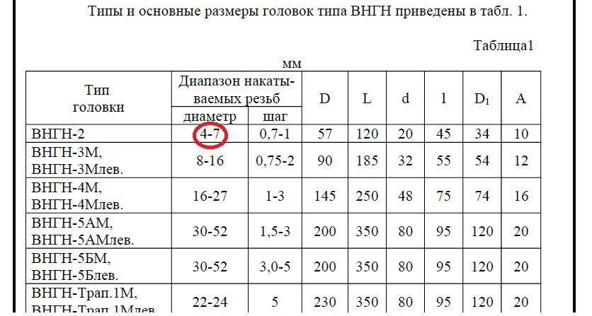

Таки головки разные бывают. ВНГН-2 только правую, ВНГН-3М правую и левую.
Да и к чему вам головка, и плашки хватило бы, типа нп-2 🙂
Вы не много не в курсе:
К тому же читал отзывы и есть мнение бывшего владельца моей головки, что плашки НП полное гавно. Вопрос был про накатку левой резьбы правыми роликами.

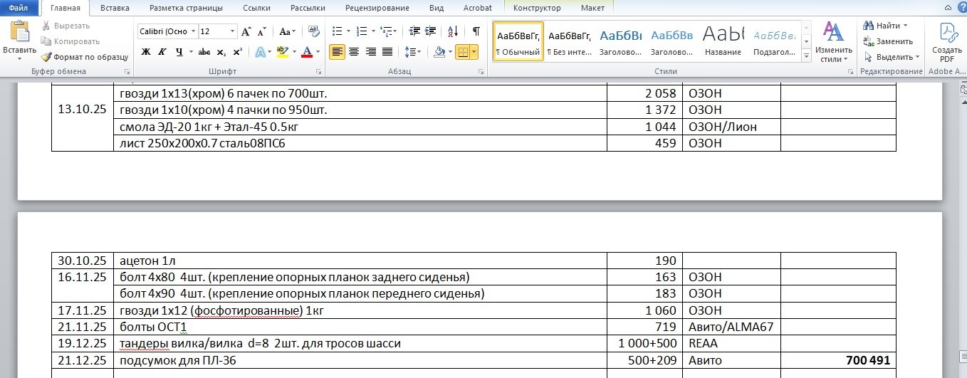

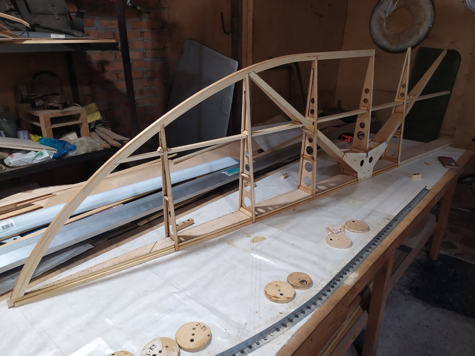

1. Это наверное для теоретиков, я не знаю как правильно посчитать прОценты. Думаю примерно 35%. Осталось по фюзеляжу металлические узлы и стойки шасси примерно 5% и 4 плоскости крыльев-60%.
2. Если Вы имеете ввиду количество потраченных часов, то это вообще не определяемое число в моём случае. Сегодня делаю, завтра не делаю, после завтра начал делать - кран на кухне потёк..., а вот уже и траву косить пора. Кто живёт в частном доме знает что такое частный дом. Я знаю только некоторые цифры: общее количество деталей в самолете - 8499, из них деревянных - 5324, металлических - 3175. И ещё где то читал, что на изготовление одного самолета уходило 4000 человекочасов, но это при том, что готовы все кондукторы и оснастки.
3. Если кто то до сих пор считает, что самолет можно построить за 3 копейки, то он сильно ошибается. Весь документ выкладывать не буду, только скан из последнего:
Там на роликах, нет резьбы в нашем понимании, просто канавки. Но ролик наклонен для правой резьбы в левую сторону, а для левой в правую. Таки головки бывают левые и правые, хотя ролики одинаковые. Головка внгн, вещь сугубо промышленная, требующая оправок и большого станка, и жутко дорогая. Для вашего объема и плашки хватило бы, к тому же, можно и руками накатать и они намного дешевле.Но резьба только правая. Мне если придавит, я ее левую сам сделаю. 🙂
Про гавно, оставим тому, кто вам внгн продал.
Грубо, если катать 10000 резьб, то нужна внгн, а если 200-300 то плашки с головой хватит.

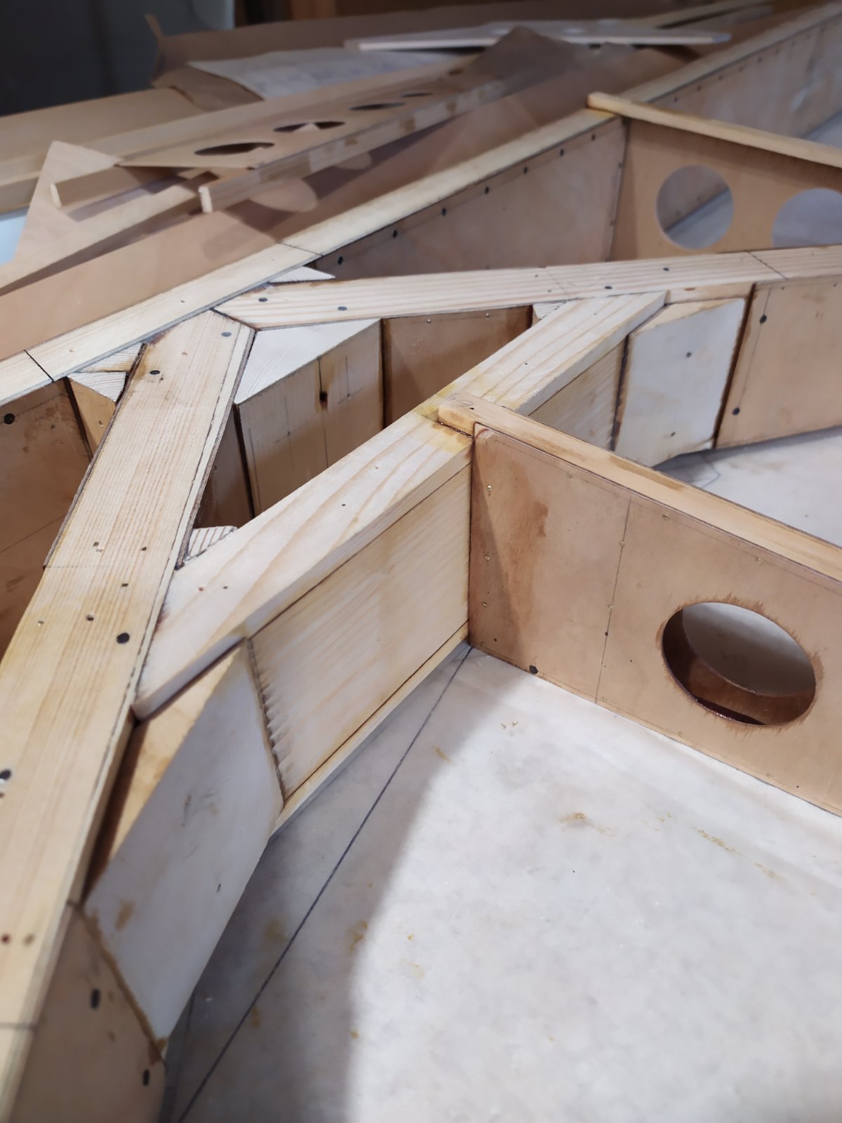

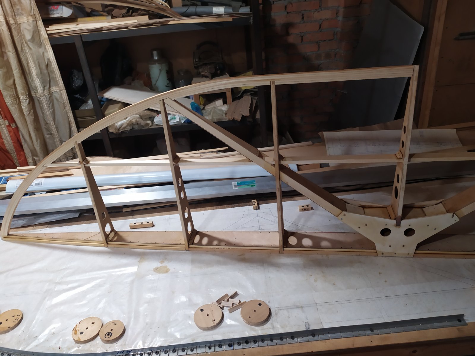

Я, однако, не стал бы распространять предположения, а воспользовался бы собственным "сыном ошибок трудных".

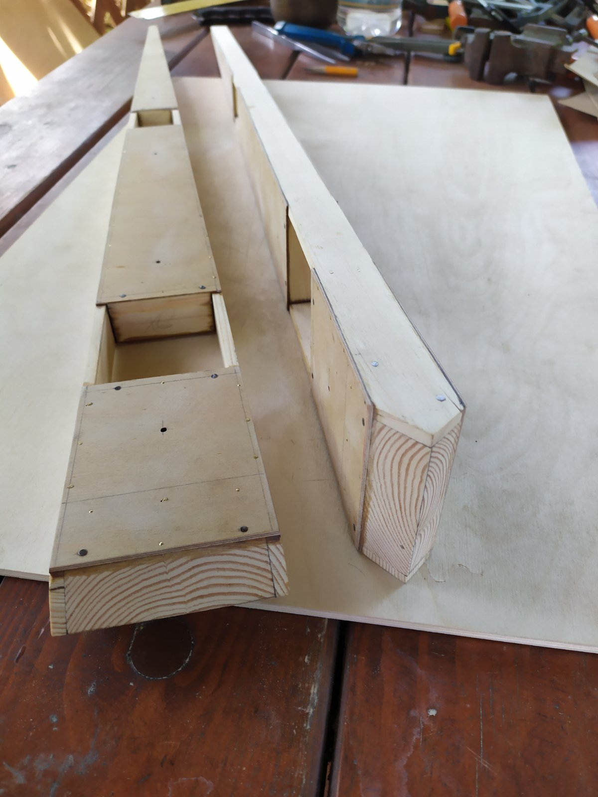

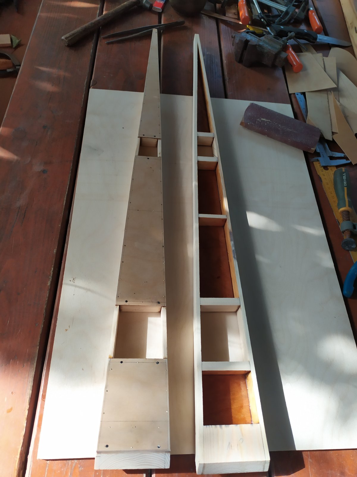

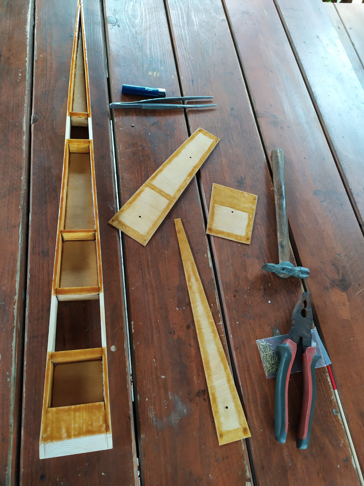

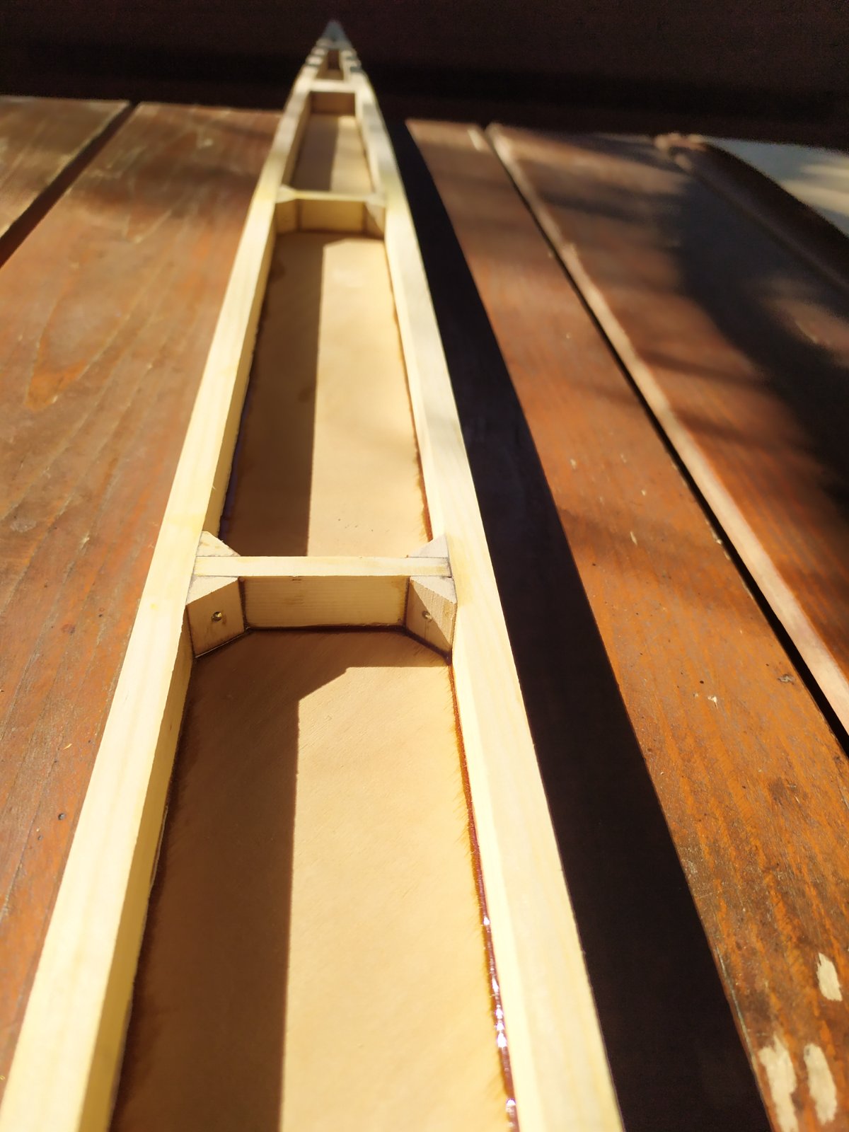

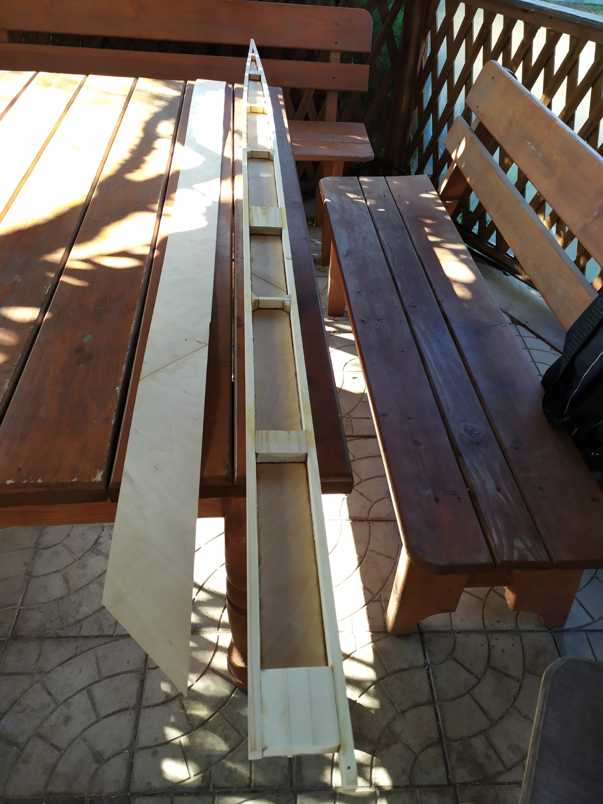

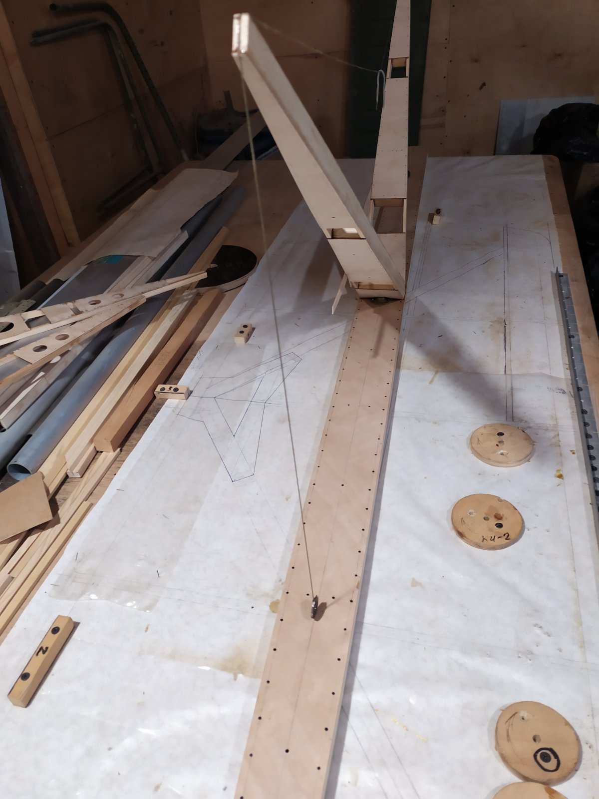

За прошедший тёплый сезон.
Половинки руля высоты.

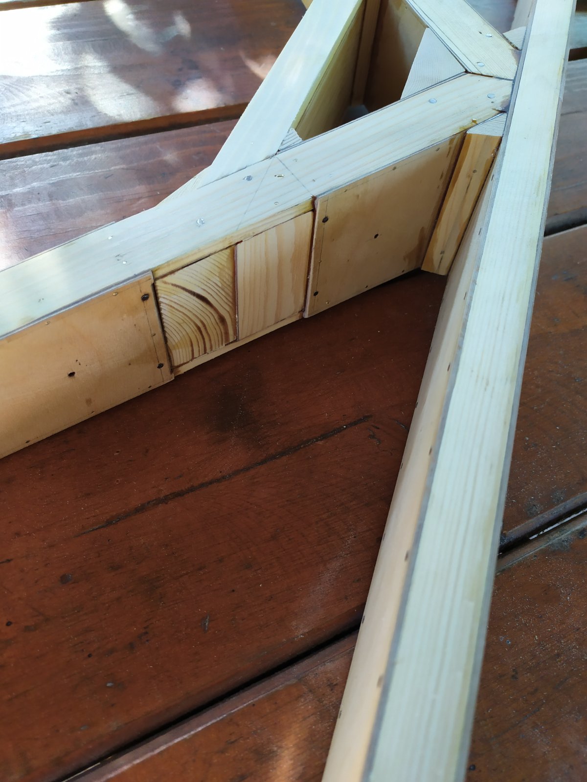

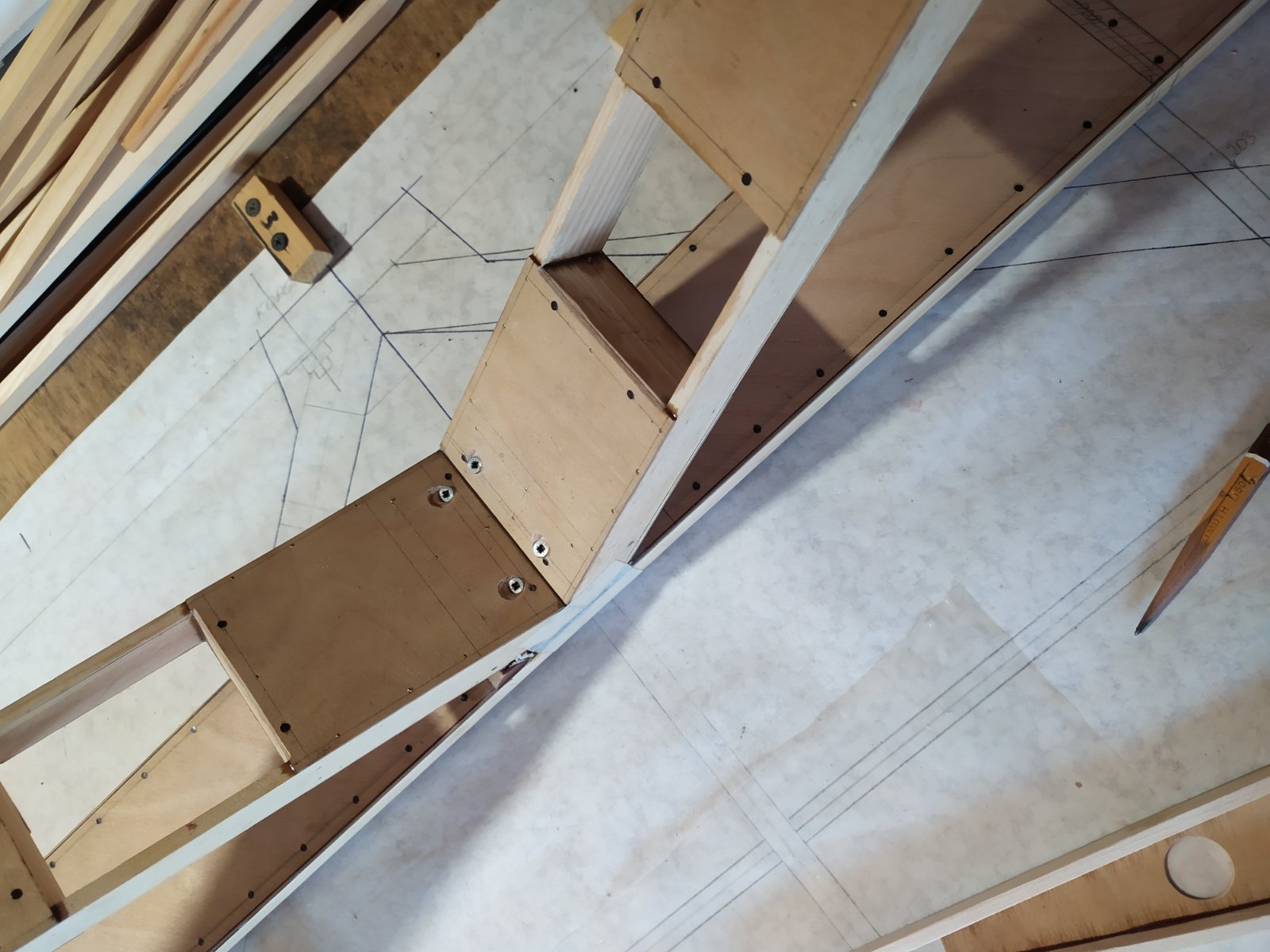

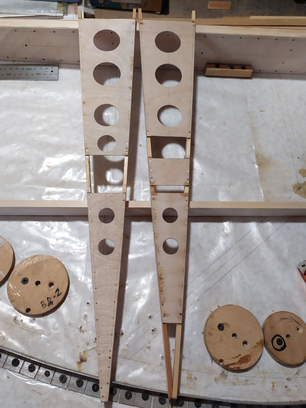

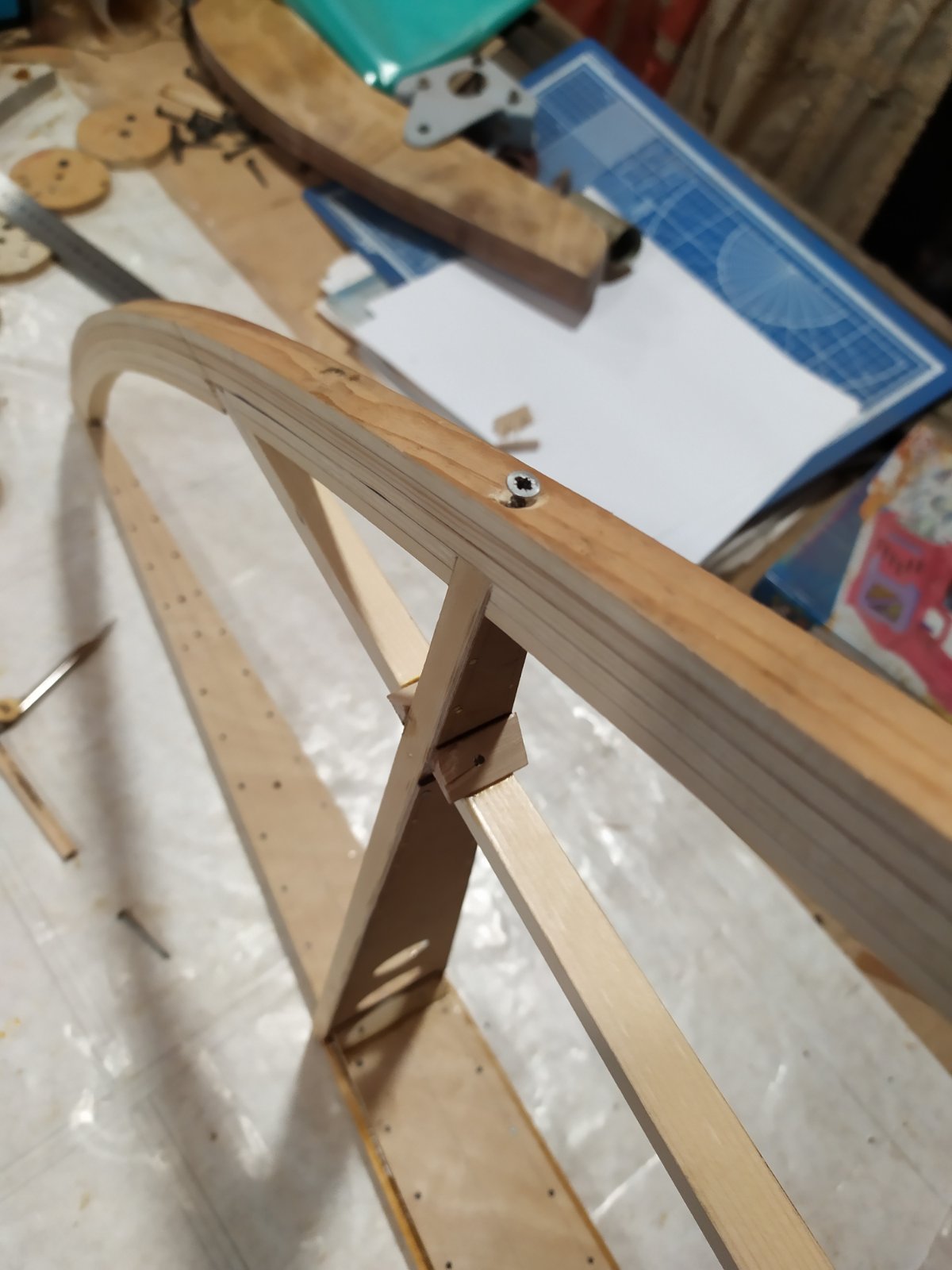

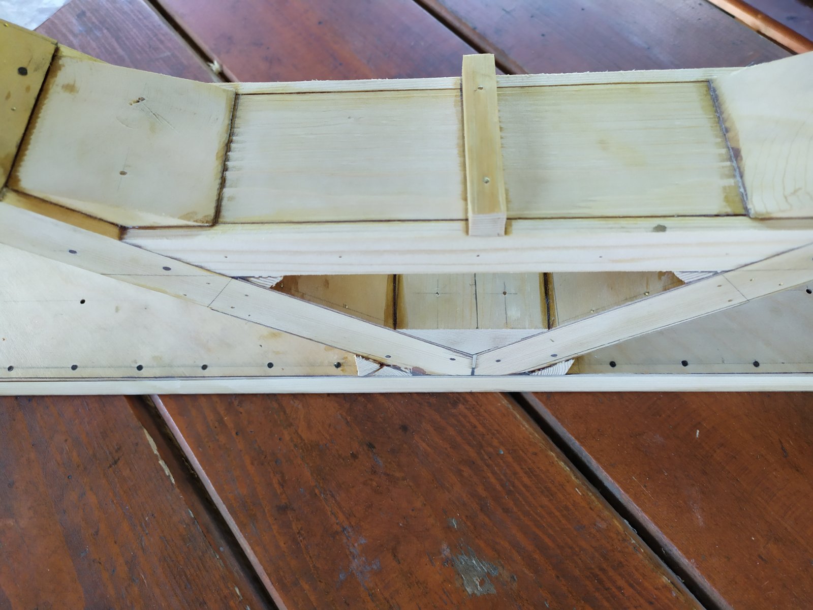

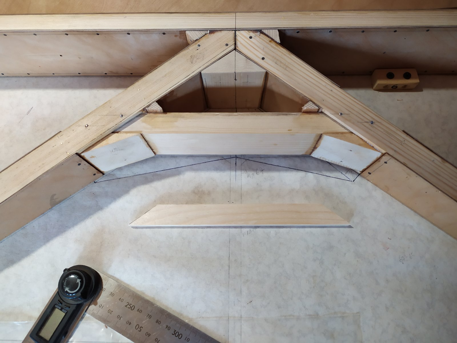

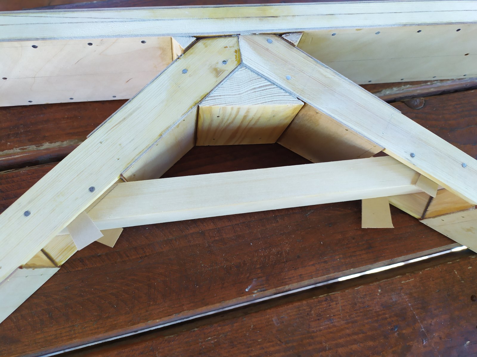

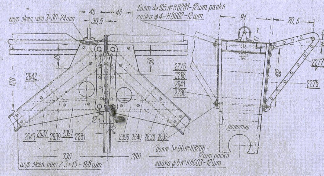

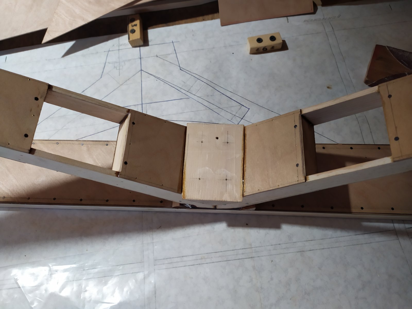

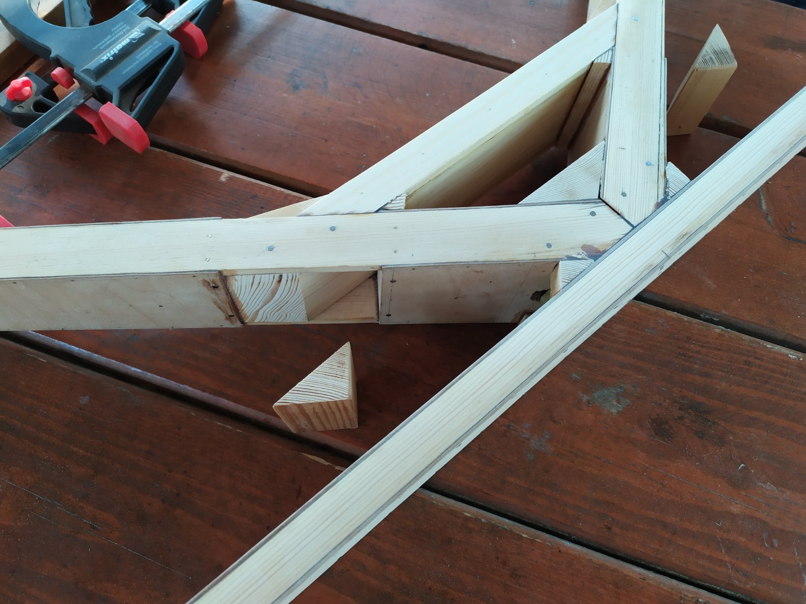

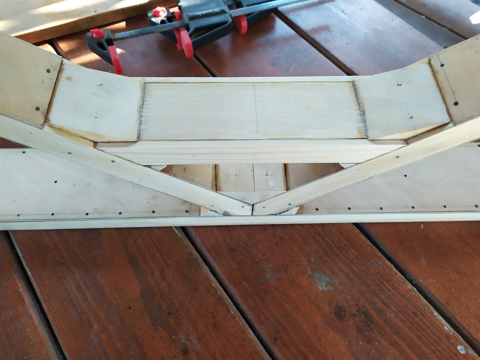

Косые нервюры:

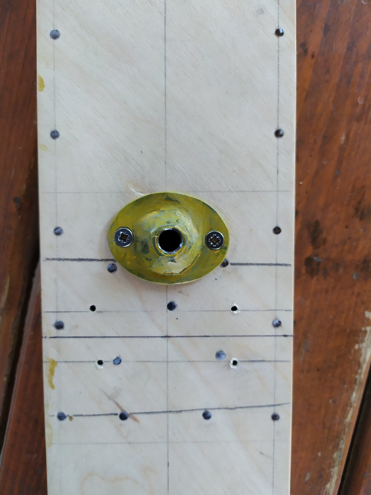

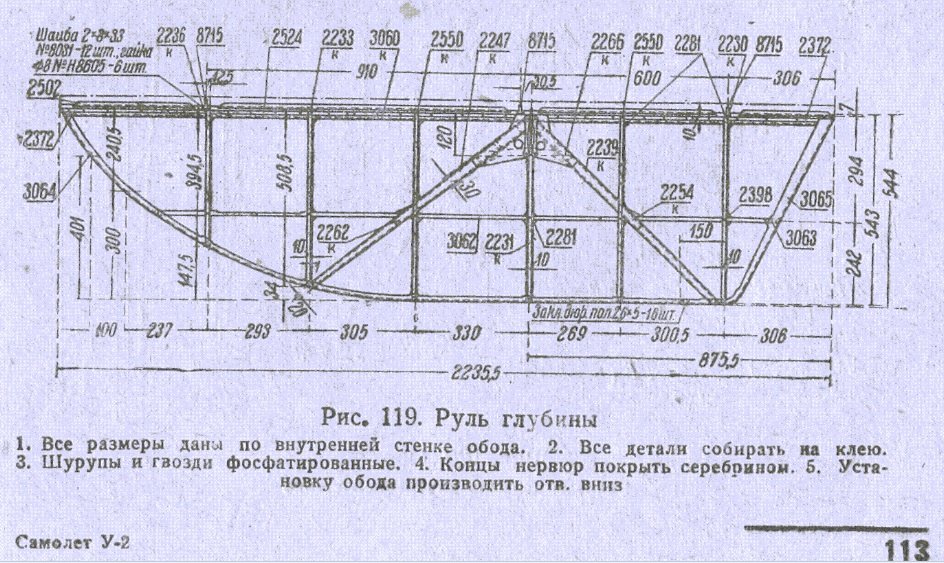

По данному узлу возникли непонятки, как закручивать и кернить ушковый болт после сборки? Спасибо Олегу Лейко(инженер109) за ликбез с иллюстрацией. Данный узел не разборный, т.е. ушковый болт затянули гайкой, раскернили и забыли, и занимаемся склейкой. На тот период времени болтов не было, но руки чешутся и останавливаться на пол пути не хотелось. Решение, ход мысли: делаю фиксированную гайку, всё дальше обкладывается и обклеивается. Ушковый болт в последствии вкручивается, затяжка регулируется подкладкой тонких шайб. По сути кернение болта предотвращает его отворачивание. В данной ситуации гайка фиксирована, а возможное отворачивание болта предотвратит его соединение с вильчатым болтом стабилизатора посредством валика. Дополнительно Олег подсказал зафиксировать болт локтайтом, так и сделаю.
Дальше клею косые нервюры на своё место. Прижимаются они к лонжеронам на клей шурупами, по чертежу 3х30, по факту - ни о чём. я ставил нерж. саморезы 3х35, но лучше бы использовать 3х40(ИМХО).
