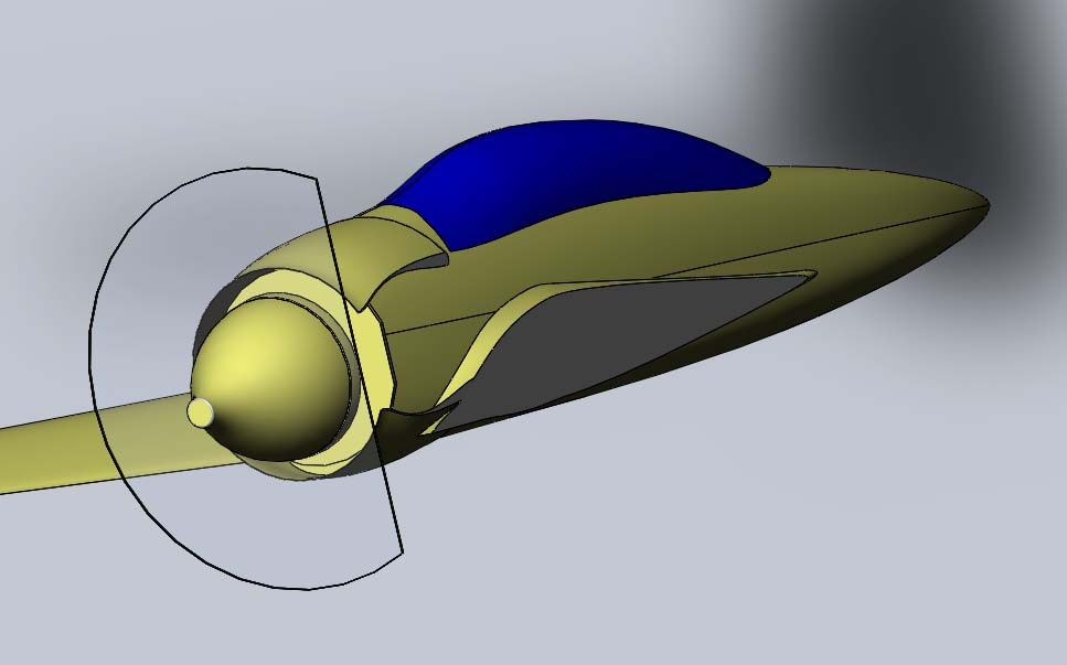

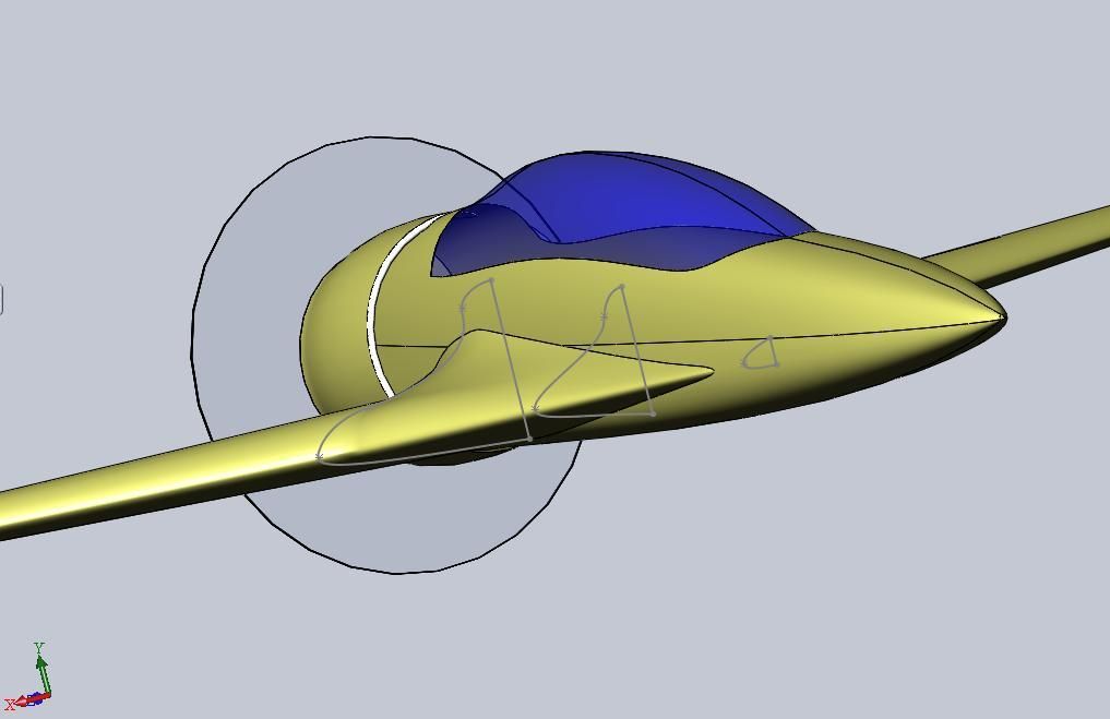

Мало того, что опять наплыв с острой кромкой, ещё и заднюю кромку вылизывать придется - диффузорчик огого
Наплыв я переделаю... т.к. "начисто" я его не делал... (сделал вообще)... будет с тупой кромкой.... первый результат покажу вечером...
Про диффузор не совсем "догоняю"...
Я не специалист в области виртуального "дутья" ...и, м.б. поэтому, не верю в получение каких-либо достоверных результатов.
Хотя-бы картину обтекания увидеть... для начала... Чтоб понять куда двигаться дальше...
Диффузор на картинке - просто "солидовская" залипуха!?
Наверное... по гладкой поверхности сложно определить кривизну  поверхностей...
Про диффузор: между задней кромкой и капотом расширяющийся канал - диффузор. На картинке плохо видно - вход капота и задняя часть наплыва - вроде как тоже диффузор. Надо делать зализы, чтобы срыв оттуда не развивался.
По наплыву... "затупил" кромку по аналогии с Миг-29... на скрине внизу показал сечения, из которых видна геометрия сечения... Форму в плане пока не трогал (вогнутый)...

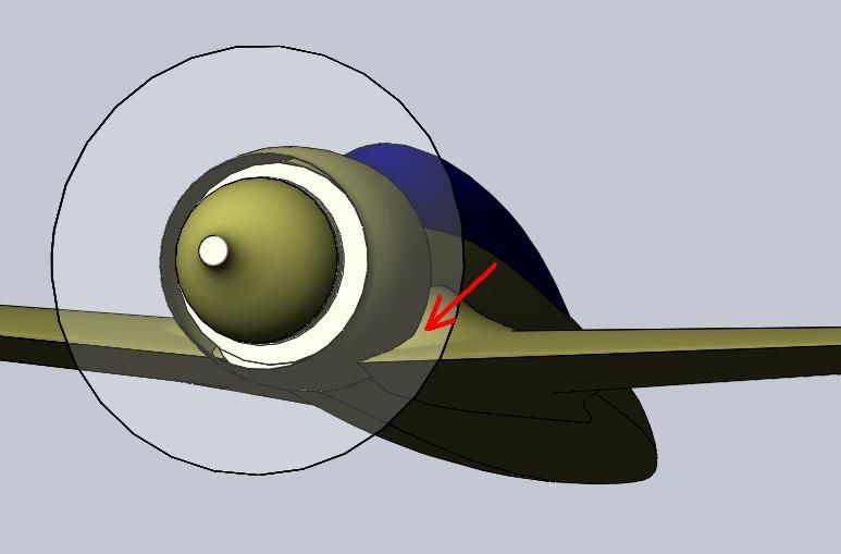

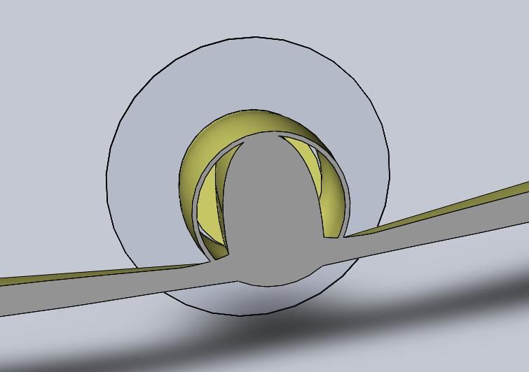

Последний скрин внизу поста - сечение по передней кромке капота (пока как есть)... для наглядности...
Куда стрелка показывает на нижнем скрине ?
Вот поэтому и хочу посмотреть картинку "течения струй" в космосфлоу... чтоб понимать что куда и как "течет"

Углы в снчениях канала надо скруглять несмотря на уменьшение сечения -  эти углы все равно запираются.
Стрелка правильно направлена - там обязательно зализ. А наплыв то зачем такой горбатый? Весь вход под капот заткнет. Судя по сечению фюзеляжа капот ложится верхней частью на "горбушку"- считаю, что зазор у капота должен быть везде одинаков. Не стоит проток ограничивать. Фюз сверху подрезать - будет почти незаметно, а движок охлаждаться будет лучше.

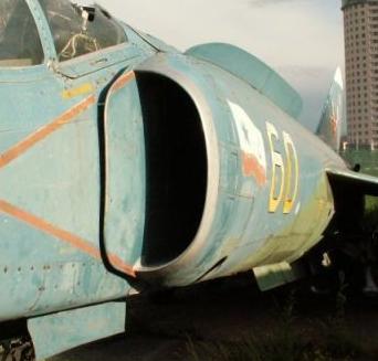

Совершенно верно - надо рисовать не как легче (тело вращения),а как лучше:заборники в виде баклажанов с круглыми концами.
Вы предлагаете сделать по аналогии с Як-58 ?
Я исходил при выборе "схемы" входа воздухозаборника минимум переделок.. например штатный капот от Як-52... поэтому такая конфигурация "тела вращения"...
Как принципиально повлияет форма воздухозаборника предлагаемая вами и В.П.
