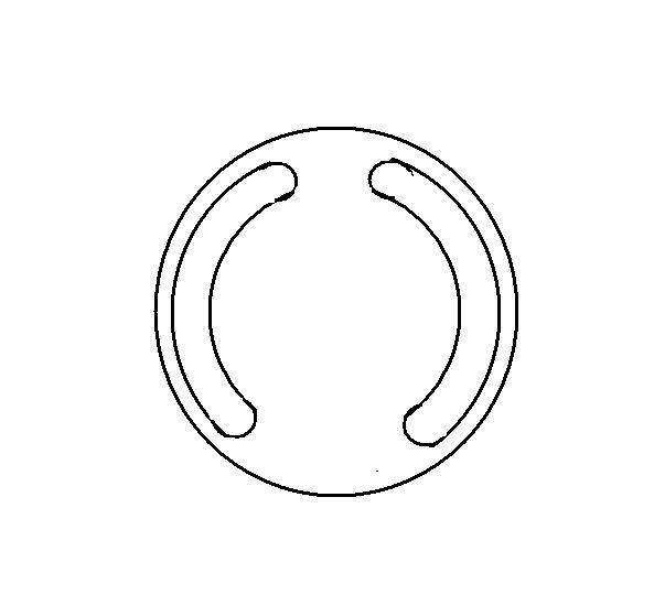

Вы привели похожее на нужную форму, фото:два  заборника овальной формы по бокам фюзеляжа,имеющие суммарное сечение,равное по площади всем отверстиям в дефлекторе (от шпангоута до цилиндров достаточно места,чтобы компенсировать неравномерность охлаждения цилиндров,а расход все равно определяется сечением отверстий в дефлекторе и не увеличится пи любом сечении входа);отступ отверстий заборников от борта сделан для слива погранслоя и снижения разности давлений в заборниках при скольжении.Если дойдет дело до постройки,выклеивание капота окажется далеко не самой важной проблемой.
например штатный капот от Як-52... поэтому такая конфигурация "тела вращения"...
Так уже вроде пришли к тому, что штатный капот, перевернутый задом наперед, будет плохо выполнять свои задачи?

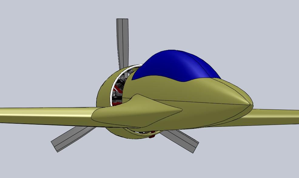

А по входу в воздухозаборник, если я правильно понял В.П., то это должно выглядеть как-то так:
    18,1 КБ · Просмотры: 171

По всей видимости, это и есть ответ на мой вопрос - а для чего нужен острый наплыв.
Получив лишние 100 кг вы сделаете что? Снизите посадочную скорость? На малой скорости не будет интенсивных вихрей - и нету 100кг. Задача получения дополнительной подъемной силы на малых скоростях и малых углах атаки (повторюсь - выше чем угол срыва ПГО нос не задерёшь) решается более тривиальными способами, но в этой ветке об этом говорить нет смысла.

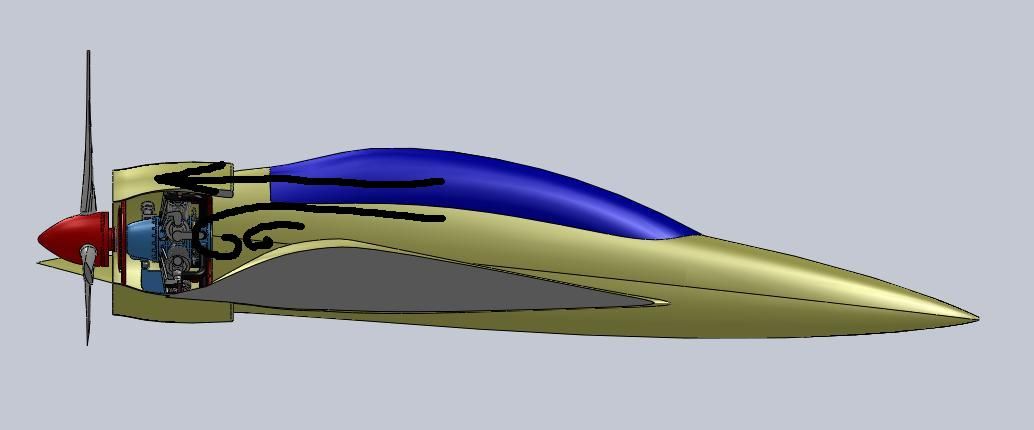

    24,3 КБ · Просмотры: 173

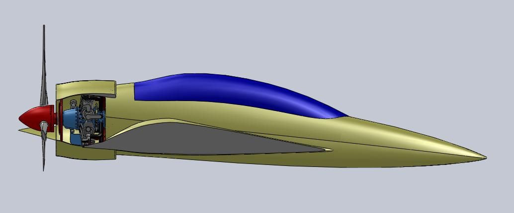

    25,2 КБ · Просмотры: 186
Судя по сечению фюзеляжа капот ложится верхней частью на "горбушку"- считаю, что зазор у капота должен быть везде одинаков. Не стоит проток ограничивать. Фюз сверху подрезать - будет почти незаметно, а движок охлаждаться будет лучше.
Так или нет ? И еще сделаю вариант, как подсказал В.П.

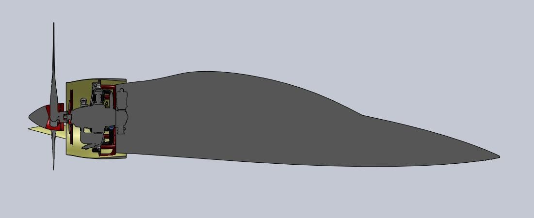

    28,7 КБ · Просмотры: 190

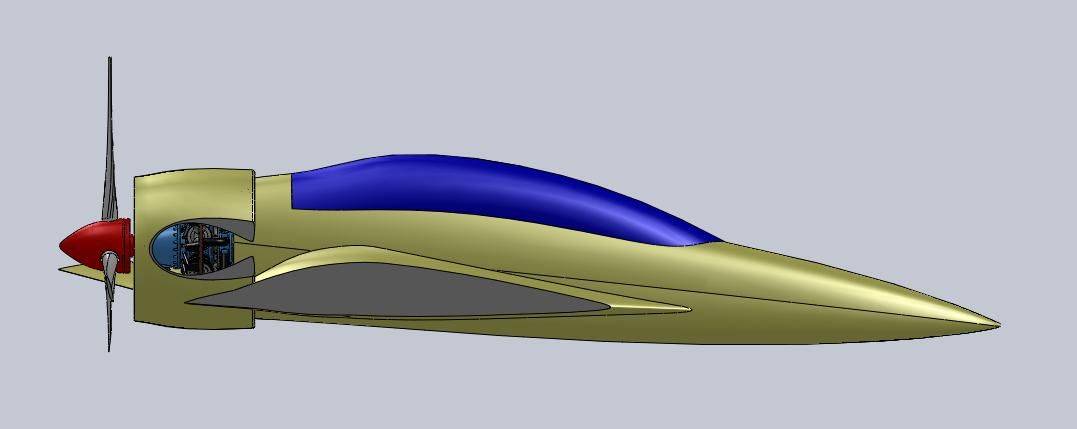

    16,5 КБ · Просмотры: 189

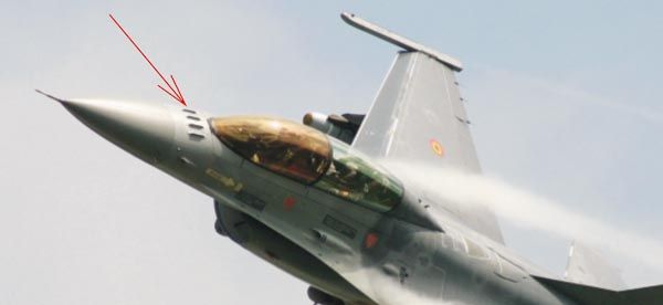

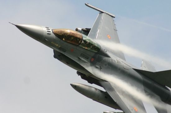

Мы тут про наплывы спорим....смотрите
мои последние видео...на N38MK   вот это далема!!!
что тут о стрэках спорить.....
делай острыми и всё!! ;D
сделайте двухщелевой закрылок Фаулера, и прибудет с вами огромная подьемная сила на малых углах и малых скоростях)))
а что, если сделать самолет с обратной стреловидностью крыла? И канарда тоже! бОльшин критические углы атаки будут) И никто не скажет что похоже на ЛонгИЗИ или Вериизи или SS-1
при вихре создаваемом за CG ....там будет производится
и подъёмная сила...тем самым как у Ф-16,
у которого при появлени этих вихрей происходит давлениe на носовую часть фюза и компесируется флай-бау-wire
наглядная картинка...спасибо!

Потому, что сначала рисуется наплыв "аля МиГ-29", активно "продувается" в игрушечном симуляторе, подкрепляется научными изысканиями за уши притянутыми к схеме "утка" и никакого желания разобраться, а как работает обычный наплыв "не фильдиперсовый". А то может он и не нужен вовсе?
Ну для начала в симуляторе я ничего не дул )))))  Это тоже по вашему сделано в "игрушечном симуляторе" http://sla-avia.ucoz.ru/forum/2-15-1 ?
Может он и не нужен... я только учусь... и возможно я в чём-то ошибаюсь... но я больше воспринимаю наглядные примеры, чем многостраничный выкладки с мелко-убористыми формулами...  И как говорится очень всем вам опытным коллегам признателен за то что "возитесь" с моим проектом...
А то что там будет срыв это понятно и так... (правда начиная с какой скорости и при каком угле атаки  😉 )  Обещаю, подтянуть в ближайшем времени свои знания по наплыву...
