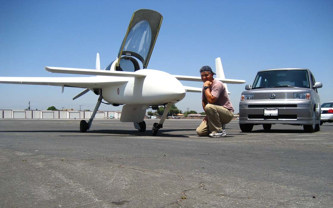

    99,6 КБ · Просмотры: 195
Вот не пойму я кое-что. Тут вы все так активно этот наплыв обсуждаете... Сравниваете с истребителями. Не кажется ли вам что Рутан на Изи сделал наплыв просто чтоб поместить в нем топливные баки и багаж? Раз уж на профиле самого наплыва он (Рутан) не акцентирует внимание.
Berkut driver, механизация крыла - великая сила))) Она позволяет расширять диапазон скоростей самолета очень сильно. Почему бы и нет) К тому же у нас тут аэродромы не очень...
Насчет аэродромов. Если будет стоять ВИШ и хорошие тормоза, то 500 метров для разбега-пробега будет хватать. На Velocity по крайней мере разбег/пробег значительно короче по этой причине. Высокая посадочная скорость Long-EZ на самом деле не сильно выше Як-18Т и зачем городить огород?
ЗЫ. Можно ещё придумать раздвигаемый канард, чтобы часть ПГО выдвигалась при выпуске закрылков. Правда всё равно получится "огород"  🙁.

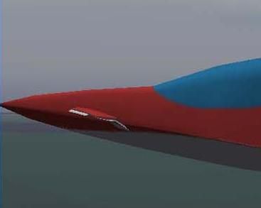

Если вы внимательно просматривали эту ветку, то не могли не заметить, что мы обсуждали тему (или подобную - на примере зависающего РВ)
Посмотрите на картинку ниже (столь ненавистного многим симулятора, но аналогичной живой фотки под рукой нет, а рисовать неохота)
На скрине показано примерное посадочное положение ПГО... видите какое положение занимает РВ - можно сказать что он работает и как простой закрылок (можно сделать щелевой)... но это ничего не меняет... Приращение Су видимо есть, но момент от больших закрылков оно не компенсирует...  Больше отсюда не "высосешь"...  Тем более, что это положение не фиксированное... а меняется в процессе полета многократно...
На классических самолётах положение РВ обратное на этом режиме.
Городить огород с раздельным РВ (половинка РВ работает как закрылок) я не стал... т.к. не увидел в этом решения проблемы... как и с зависающим...
