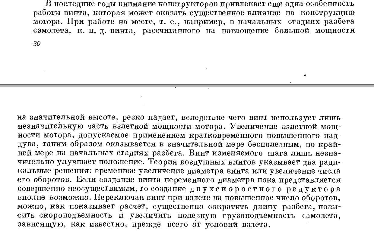

Нашел случайно в книге Орлова 1940-го года "Конструкция и расчет деталей авиационных двигателей", такую заметку:
    141,4 КБ · Просмотры: 175
ВИШ добивается увеличения оборотов, сокращая шаг. Как простым понижением редукции, без увеличения мощности, добиться того же? По-моему, какая-то ошибка в тексте. В разговоре о вариаторе речь идет как раз о том, чтобы увеличить передаваемую мощность на винт, без увеличения его оборотов, только увеличивая обороты двигателя, то есть, повышая редукцию.
Спасибо - очень даже в тему (к тому же ещё и в поддержку вариатора, как механизма, который позволит раскрутить винт на старте, до максимально-возможных оборотов при данной мощности двигателя).
Как сказано в заметке:"Переключая винт на большие обороты на старте.......". А это возможно только если увеличить редукцию на столько, чтобы движок развил максимальную мощность! ВАРИАТОР!!!
