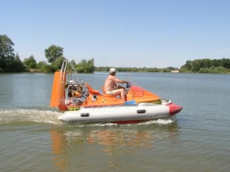

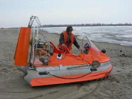

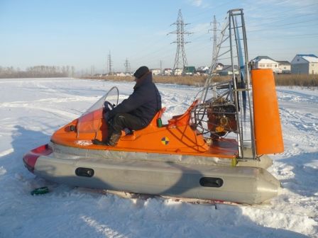

Делаю такие всесезонные  "Пепелацы "
Аэросани-аэроглиссер   -"АэроТанк"
Тоже всерьез задумался о применении вариатора .
