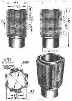

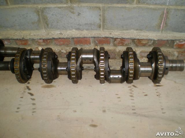

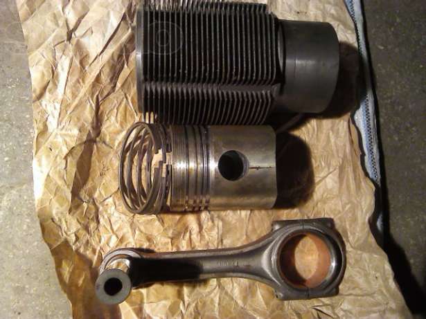

О коммерции можно думать только, полетав на своём чуде и показав народу. Так шо дело за малым нати грузовую татру, снять четыре цилиндра с головами, два звена коленвала с подшипниками и шатунами,Всё обточить до расчетной прочности и веса, выковать картер и вперёд на испытания, Хош опозит, хош Х, хош дизель, хош бензин. В нём мяса столько, точить не переточить. И размерности авиационные. :🙂

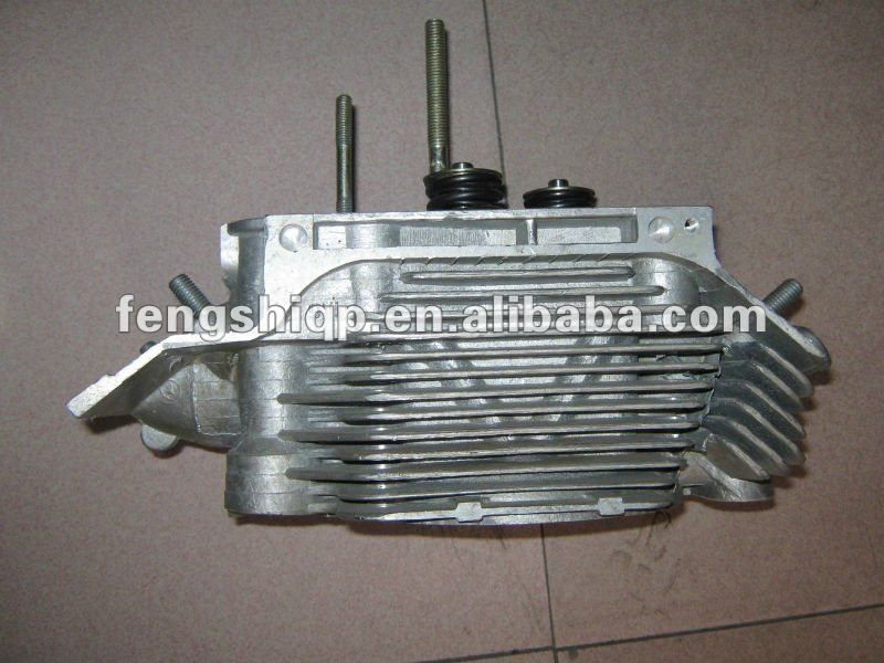

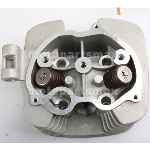

Головка от двигателя CG-250 как альтернатива ураловским.
Посмотрел внимательно. Можно использывать цилиндры, головки и детали коленвала. но это всё аццки большое и тяжёлое, оправдано только при постройке двигателя сил на 400 и выше, иначе удельные показатели будут никакие. Была ещё легковая бензиновая Татра, но там как я понимаю запчасти  более редкие и дорогие будут.
