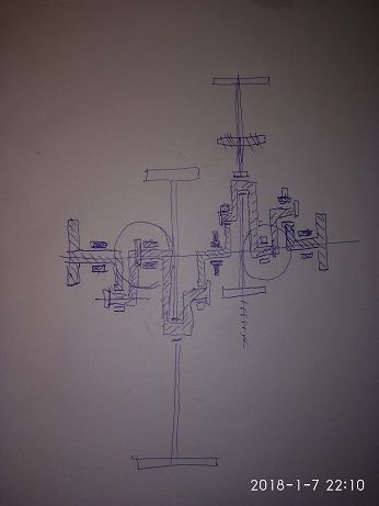

Набросил на бумаге
    13,8 КБ · Просмотры: 85

Набросил на бумаге
Вы весьма грамотно изобразили схему многоцилиндрового двигателя Баландина. Но нужен соединительный вал с 3 мя парами шестерен, без него работать не будет... 🙂
Мне нужно понять почему.
То есть ввести 3 шестерни вместо 3 коленвалов?
Конечно есть положения поршней, когда коленвал не провернешь. Нагрузка получается приближается к делению на ноль.
