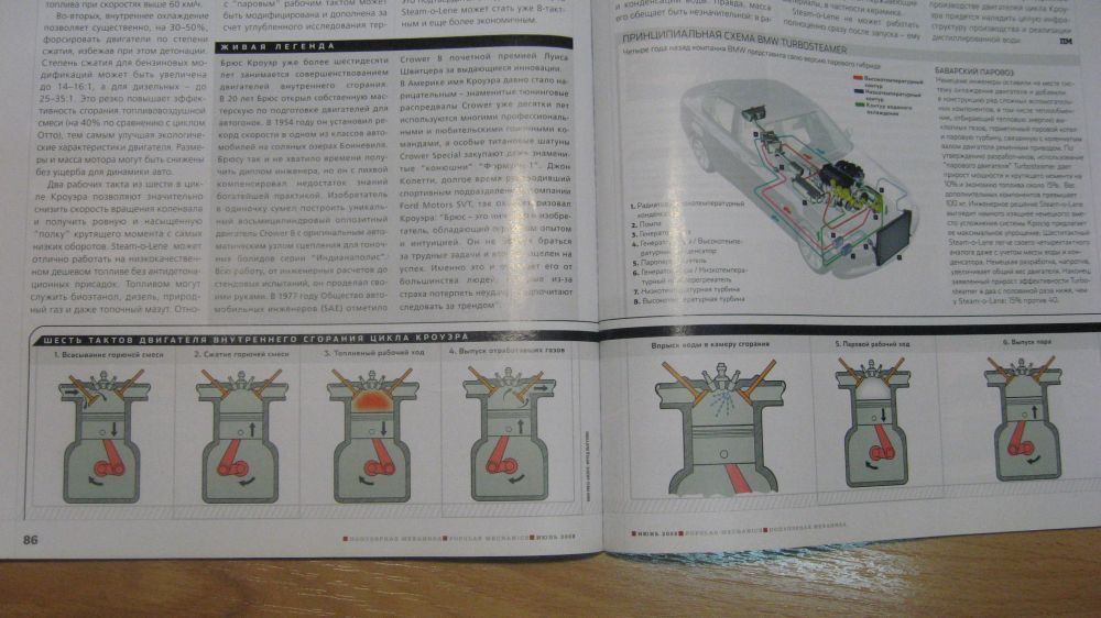

Специально для....Yuriy+ 😀.пока просто сфоткал.можете погуглить 6-тактный двигатель Кроуэра(Crower) . Кроуэр- дядька пет 80,занинимается не только болтовней в форумах,но и призводством тюнинговых распредвалов и шатунов в т.ч. для F-1.В общем весьма известная в автомире  личность .странно что вы даже не слышали :'(
    89,9 КБ · Просмотры: 85

Внимательно читайте про полезную работу никто не упоминал только кпд и тепловыделение.А полезной работы,согласен, запросто может быть в 3 раза больше( при в 6 раз большем расходе топлива ;D),

Паровой фантом топлива: 6-тактный двигатель Кроуэра
Рубрика: Экотехнологии   |   Просмотров: 18702   |   Комментариев: 11   |   Версия для печати
В шеститактном двигателе Брюса Кроуэра сгоревшее топливо повторно совершает работу, возвращаясь к жизни в виде горячего пара
Два рабочих такта из шести в цикле Кроуэра позволяют значительно снизить скорость вращения коленвала и получить ровную и насыщенную «полку» крутящего момента с самых низких оборотов.
Шесть тактов двигателя внутреннего сгорания цикла Кроуэра
Рассматривать современные моторы под капотами автомобилей – сплошное удовольствие. Какие они мощные, компактные, тихие и экономичные: современный дизель потребляет менее 6 л топлива на 100 км при рабочем объеме 2 л и бешеном крутящем моменте. И все же КПД даже самых технологичных дизельных моторов с технологией Twinturbo не превышает 33%! Атмосферные бензиновые ДВС еще менее эффективны – их КПД с трудом дотягивает до 25%.
Температура газов в камере сгорания четырехтактного ДВС Отто достигает 2000[ch730]С. Внутренние стенки цилиндра и рабочая поверхность поршня нагреваются до 1500[ch730]С. Часть тепловой энергии уходит из камеры сгорания на четвертом такте вместе с выхлопными газами. Чтобы быстро отвести тепло и охладить камеру сгорания до оптимальной температуры, применяется мощная система охлаждения, неисправность которой грозит поломкой двигателя. Перегрев – проклятие автомехаников, работающих с высокооборотными спортивными моторами. Температура внутри кокпита гоночного болида во время заездов достигает 70[ch730]С, а некоторые узлы двигателя раскаляются докрасна. Выходит, что автомобиль куда более эффективен в качестве калорифера, нежели в качестве транспортного средства.
Можно ли заставить избыточное тепло совершать полезную работу, вместо того чтобы отводить его от мотора и рассеивать в атмосфере? 75-летний изобретатель Брюс Кроуэр на практике доказал, что это возможно.
Остатки сладки
По признанию самого Брюса, последние 30 лет он постоянно думал о том, как превратить тепло двигателя во вращение коленчатого вала. Озарение, как это часто бывает, пришло к нему во сне. Брюс решил, что в концепции Отто не хватает еще двух тактов – рабочего и холостого. Но источником энергии для них должна служить не очередная порция топливовоздушной смеси, а избыточная температура! В качестве рабочего тела он применил простую воду. При атмосферном давлении вода, превращаясь в пар, увеличивает свой объем в 1600 раз и обладает колоссальной энергией. В двигателе Кроуэра вода впрыскивается в камеру сгорания в виде мельчайших капелек под давлением около 150 атм., когда заканчивается четвертый такт цикла Отто и поршень возвращается в исходное положение. Попадая на раскаленную поверхность поршня и гильзы цилиндра, вода превращается в пар и толкает поршень вниз, совершая рабочий пятый такт. На шестом такте отработанный пар удаляется из камеры сгорания через выпускной клапан. Таким образом Кроуэр заставляет уже сгоревшее топливо еще раз совершить полезную работу, используя его «тепловой фантом». Эту концепцию изобретатель назвал Steam-o-Lene.
Цикл Кроуэра отличается от традиционного цикла Отто не только количеством тактов, но и отношением количества рабочих тактов к их общему числу. Так, у Отто это отношение составляет 1:4, а у Кроуэра – 1:3, дополнительные 40% полезной работы совершаются на неизменном количестве топлива. На четвертом такте раскаленные выхлопные газы не удаляются из камеры сгорания полностью, а сжимаются поршнем, создавая очень высокое давление. Вода в такой среде испаряется быстрее и равномернее. Далее отработанный пар поступает в конденсатор, где охлаждается и снова превращается в воду. Часть остаточного тепла используется для обогрева салона автомобиля.
Снег – знак победы
Брюсу не терпелось проверить свою идею на практике. В его домашнем гараже давно стоял одноцилиндровый дизельный мотор, переделанный под бензин. Его-то он и решил использовать для проверки гипотезы. Мотор получил новый распределительный вал под два «лишних» такта и модернизированную систему впрыска. Ненужная дизельная форсунка была приспособлена под впрыск воды, а вентилятор системы охлаждения для «чистоты» эксперимента отсоединен. Когда, наконец, все было готово, Брюс присоединил к топливному тракту два бачка – с бензином и чистой дождевой водой, рванул тросик стартера, и двигатель заработал. Через пару секунд на ошарашенного Брюса откуда-то сверху начал падать «снег». Это были кусочки белой краски, отвалившиеся от потолка из-за направленного вверх открытого выпускного коллектора, извергавшего горячий пар вперемежку с выхлопными газами. Мотор нормально работал больше часа, но его можно было спокойно касаться руками – он был едва теплым!
Целый год после этого Брюс Кроуэр экспериментировал с различными настройками газораспределения и впрыска воды. И только наверняка убедившись, что концепция Steam-o-Lene работоспособна, он приступил к оформлению патента. Любопытно, что идея шеститактного ДВС с впрыском воды в цилиндры еще за 90 лет до Брюса Кроуэра пришла в голову некоему Леонарду Дайеру из штата Коннектикут. Дайер даже запатентовал свое изобретение в 1920 году, но за все эти годы никто из автопроизводителей им так и не заинтересовался. В 2007 году патентное ведомство США признало приоритет за Брюсом Кроуэром.
Паровые перспективы
Преимущества Steam-o-Lene перед традиционными четырехтактными ДВС очевидны. Во-первых, радикально решается проблема эффективного охлаждения внутренних стенок камеры сгорания и специальная система охлаждения весом более 100 кг оказывается не у дел. Отсутствие радиатора позволяет дизайнерам уменьшить коэффициент аэродинамического сопротивления кузова автомобиля за счет отказа от воздухозаборников и решетки радиатора. А это один из самых существенных факторов, влияющих на расход топлива при скоростях выше 60 км/ч.
Во-вторых, внутреннее охлаждение позволяет существенно, на 30–50%, форсировать двигатели по степени сжатия, избежав при этом детонации. Степень сжатия для бензиновых модификаций может быть увеличена до 14–16:1, а для дизельных – до 25–35:1. Это резко повышает эффективность сгорания топливовоздушной смеси (на 40% по сравнению с циклом Отто), тем самым улучшая экологические характеристики двигателя. Размеры и масса мотора могут быть снижены без ущерба для динамики авто.
Два рабочих такта из шести в цикле Кроуэра позволяют значительно снизить скорость вращения коленвала и получить ровную и насыщенную «полку» крутящего момента с самых низких оборотов. Steam-o-Lene может отлично работать на низкокачественном дешевом топливе без антидетонационных присадок. Топливом могут служить биоэтанол, дизель, природный газ и даже топочный мазут. Относительно низкий температурный режим в камере сгорания резко снижает образование вредной двуокиси азота. А между тем системы фильтрации и нейтрализации двуокиси азота в современных автомобилях весьма дорогостоящи. Брюс также предполагает, что горячий пар может предотвращать появление нагара на клапанах и стенках камеры сгорания, очищая их во время «парового» такта подобно пароочистителю. Но для подтверждения этого эффекта требуются длительные испытания прототипа.
Концепция 6-тактного Steam-o-Lene с «паровым» рабочим тактом может быть модифицирована и дополнена за счет углубленного исследования термодинамики процесса. Брюсу кажется перспективной установка на двигатель турбокомпаунда – системы, в которой вслед за турбиной нагнетателя в выпускном тракте следует силовая турбина, сообщающая дополнительный крутящий момент коленчатому валу двигателя посредством гидромуфты. Турбокомпаунд мог бы повысить эффективность работы двигателя еще на 10–15%. Некоторые специалисты, анализировавшие концепцию 6-тактного ДВС с впрыском воды, отмечают, что теоретически возможны даже два последовательных паровых такта. Если это подтвердится в ходе испытаний, то Steam-o-Lene может стать уже 8-тактным и еще более экономичным.
Ложка дегтя
Разумеется, концепция Кроуэра не лишена недостатков. Основная проблема – это замерзание воды зимой. Добавление антифриза может негативно сказаться на эффективности испарения и экологических параметрах двигателя. Проблему могла бы решить термоизоляция водяного резервуара и его предварительный подогрев от аккумулятора. Но как быть, если автомобиль длительное время находится на открытом воздухе?
Другая проблема – необходимость установки на автомобиле дополнительного оборудования для хранения и конденсации воды. Правда, масса его обещает быть незначительной: в рабочем контуре пар и вода будут находиться при атмосферном давлении и максимальной температуре чуть более 100[ch730]С, что позволяет использовать вместо металла легкие пластмассы. Не исключено, что часть воды будет попадать в моторное масло и это потребует установки специального сепаратора для ее отделения. Впрочем, давно отработанные технологии смазки паровых турбин для нужд энергетики имеют целый ряд готовых решений этой проблемы. Для изготовления клапанов, поршня и гильзы цилиндра, скорее всего, потребуются нержавеющие материалы, в частности керамика.
Steam-o-Lene не может работать полноценно сразу после запуска – ему нужно время для разогрева рабочих поверхностей камеры сгорания до 450–500[ch730]С. Несколько минут он работает как обычный 4-тактный ДВС, а затем переходит на полный рабочий цикл. Перед остановкой мотор тоже должен некоторое время поработать в 4-тактном режиме для полного удаления пара из цилиндра. Разумеется, вода должна быть дистиллированной: при использовании обычной на седле клапана со временем образуется твердая накипь, обладающая высокими абразивными свойствами. При серийном производстве двигателей цикла Кроуэра придется наладить целую инфраструктуру производства и реализации дистиллированной воды.
Июнь 2008   |   Автор: Владимир Санников
