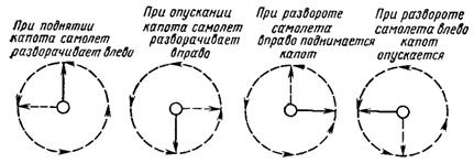

И самое интересное в ситуации с прецессией это то, что реакция проявляется только тогда, когда мы пытаемся изменить направление.
"Вишенкой на торте" является тот факт, что при этом гироскоп стремится самостоятельно отклониться в другой плоскости, перпендикулярной первой.
Очень простая, но зато очень понятная картинка из советского прошлого, без научно теоретических заворотов.
Показано куда будет отклонять самолет гироскопический момент винта при попытке изменить направление.
Вид из кабины по курсу полета. Справедливо для винта левого вращения, как на самолетах Як-52 и Як-55.

Надеюсь, теперь вам стало понятнее, что такое прецессия гироскопа на практике?
