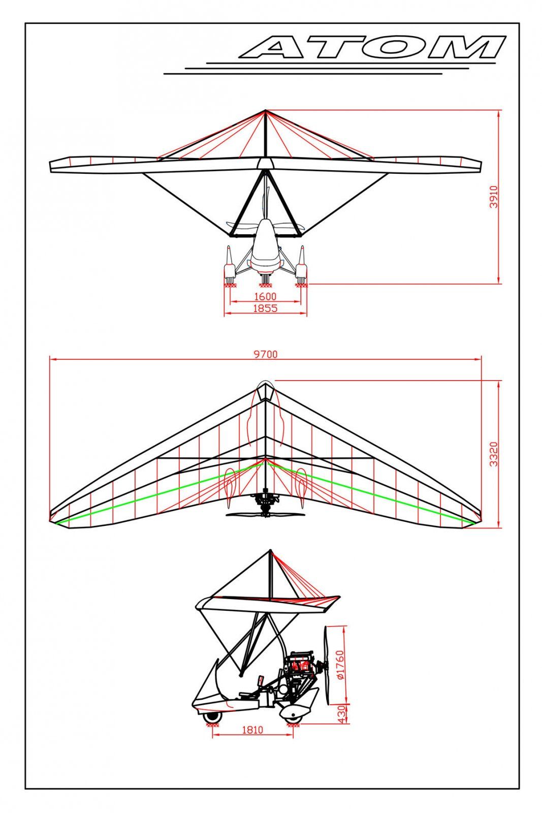

Для анализа и иллюстрации нужны подобные картинки. Подскажите, где можно взять подобные на AEROS 2 и TANARG.
Трайк Атом тоже можно рассматривать, как аппарат серийный и достаточно удачный.
