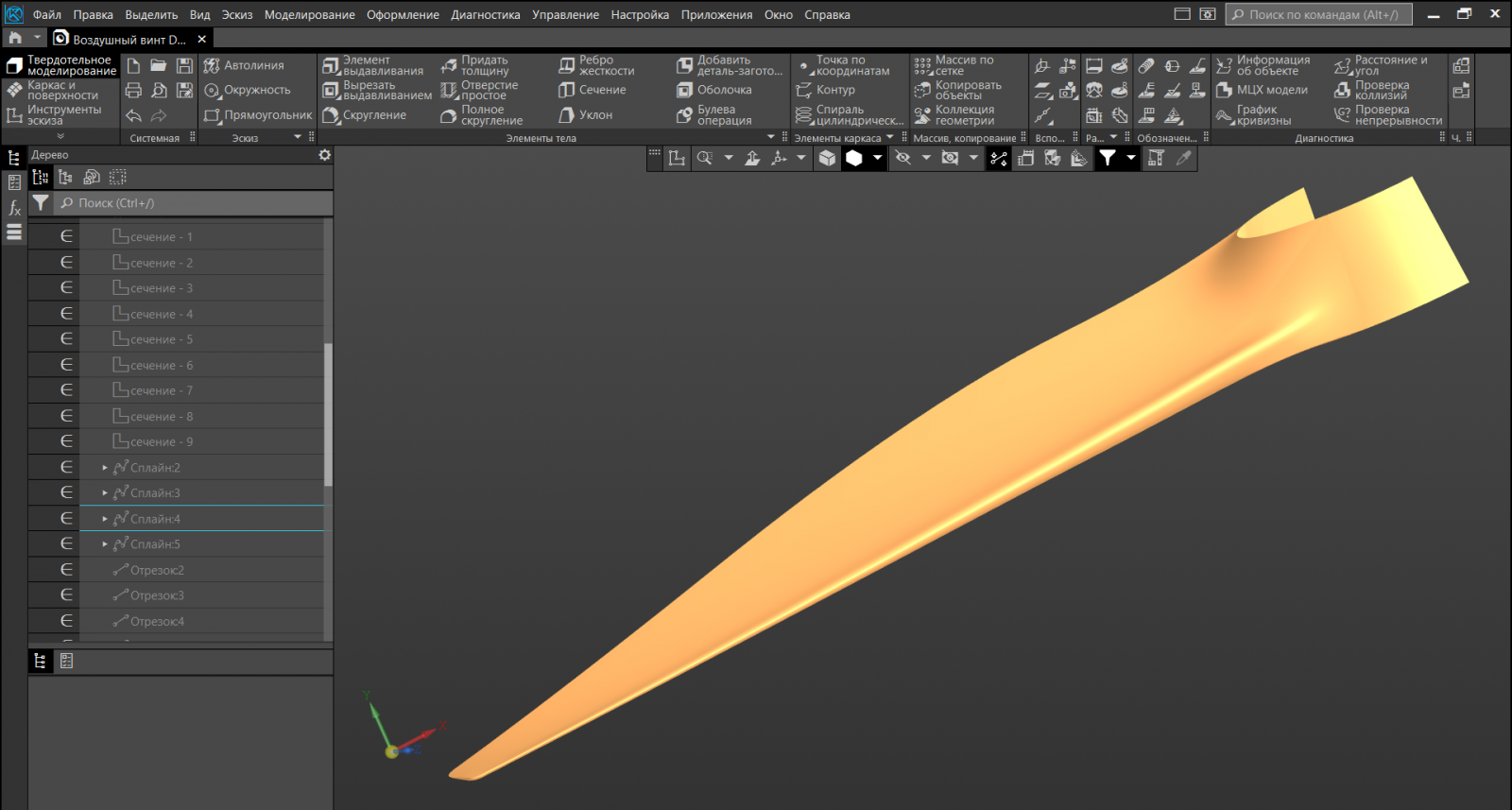

Возьмите несколько поверхностей (четыре вместо пяти), сшейте эти три поверхности, а затем превратите в твердое тело.
Хорошенький совет строить четыре отдельные поверхности бегая вокруг них с бубном сшивая их между собой.
А я предлагаю построить только один неразрывный сплайн и далее из него единственного просто построить лопасть с любой формой обвода лопасти любой относительной толщиной и с любой круткой без всяких там сшиваний четырех поверхностей.

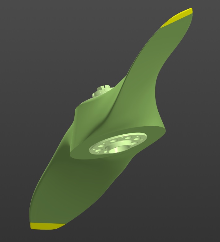

3D модель воздушного винта Д-344 в сборе с втулкой. Масштаб 1:1 Самолёт По-2 (У-2).
Это модель лопасти и части ступицы воздушного винта D=994 мм, переменного шага.
Все модели выполнены поверхностным моделированием в Компас-3D.
