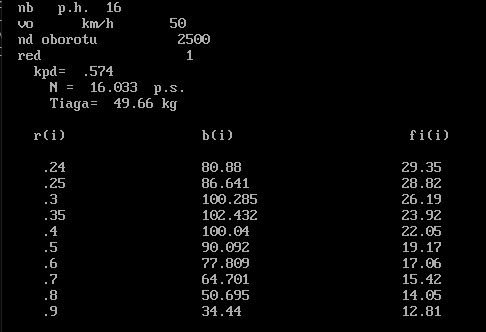

Не понял почему хотите 4 лопасти? Неразъемный четырехлопастной винт 1,5м даже в легковую машину не влезет для перевозки. Двухлопасной проще, ну лопасти у него соответственно пошире будут. Соединять можно как угодно, т.к. всю прочность несет стеклоткань. Программка КПД считает. См. картинку для 1,5м, 2 лопасти, 50 км/час. кпд -0,574, хорда макс.-102мм.

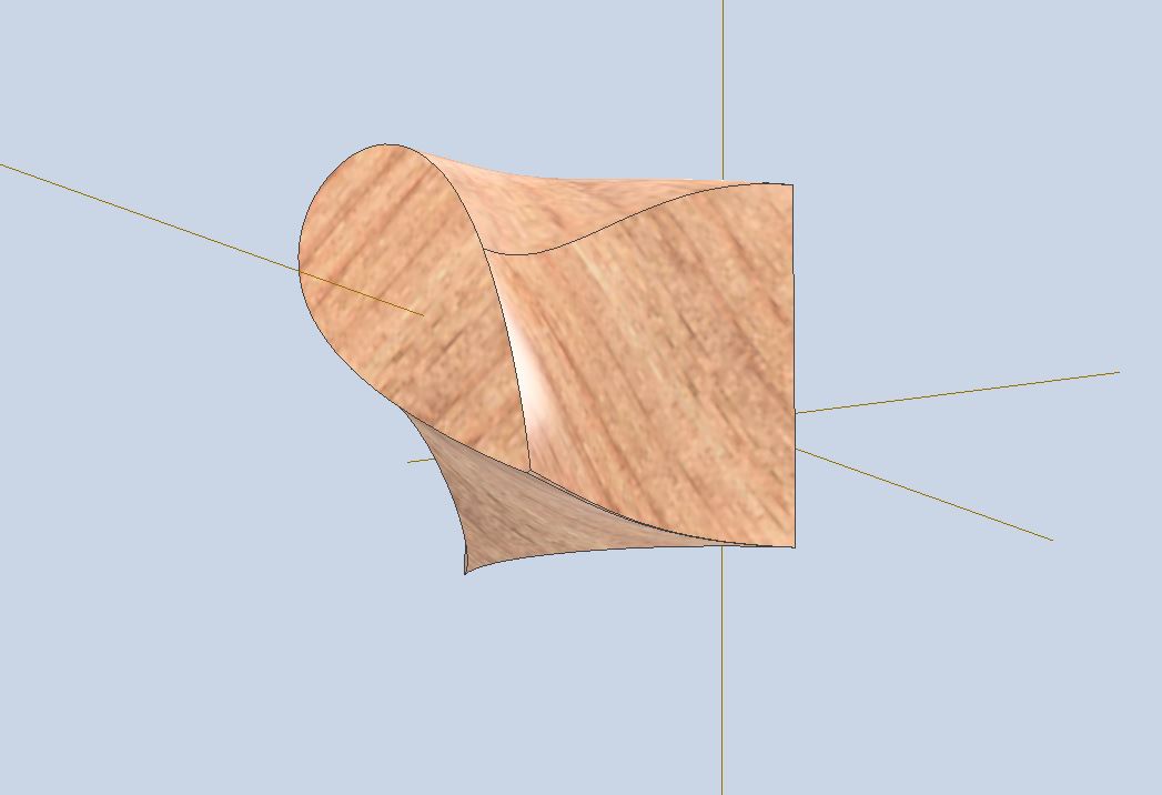

Переход с первого сечения на ступицу я всё таки доделал. Увы, не идеально. И до идеала далеко. Устраивает ли меня это? Нет. Но, лучше, увы, сделать не получилось.
Параметризация худо-бедно работает - можно будет подкрутить и диаметр, и шаг, и профили отдельных сечений.

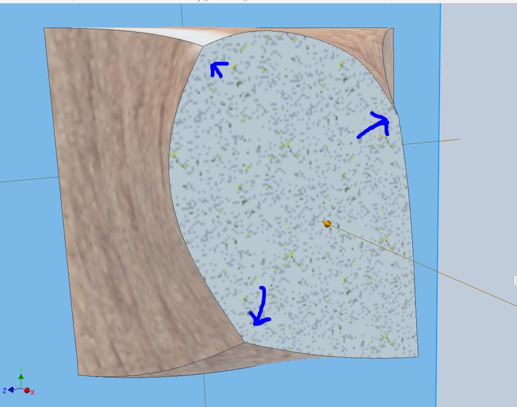

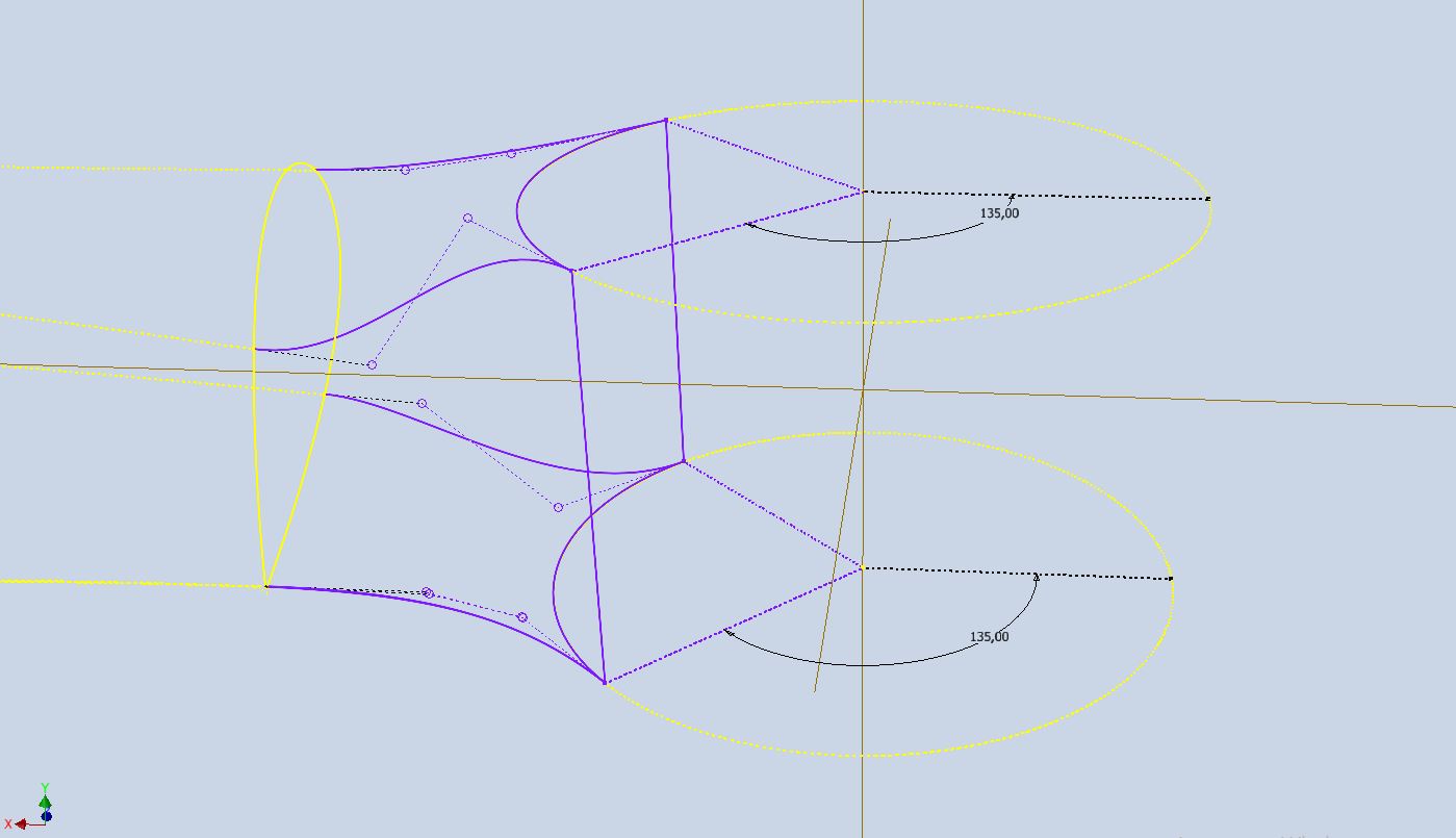

Увы, совсем гладкий переход сделать на получилось. Пришлось добавить 2 дополнительных сплайна:
Из-за этого получились некрасивые углы:
Возможно, получится это безобразие как-то сгладить. Да, совсем не идеально но, лучше, чем было у меня, когда я делал переход, заменив первый профиль на овал, который вытягивал "лофтом" в круг.
Плюс к этому возникла новая проблема - тело перехода отказалось объединяться с телом лопасти и ступицы - непонятно, почему. Но, так-то не беда - при печати можно будет перевести в полигональный формат и вручную сшить сетку.

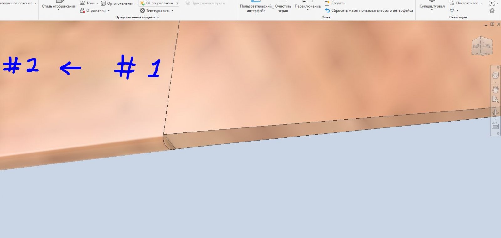

Ещё один недостаток - пришлось заднюю кромку перехода делать не со скруглением, как все профили, а с плоской фаской - иначе поверхность не строилась почему-то. Видимо, я криворукий. Щель сзади между верхней и нижней половинкой профилей - 0,8мм. То есть высота "ступеньки" около 0,35мм. Тупо закроется стеклотканью потом, нестрашно так что. Вот так вылядит:

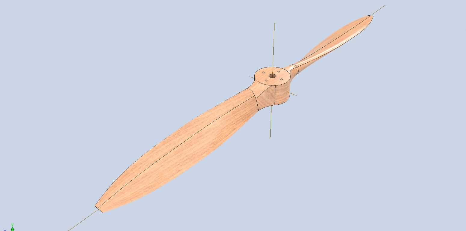

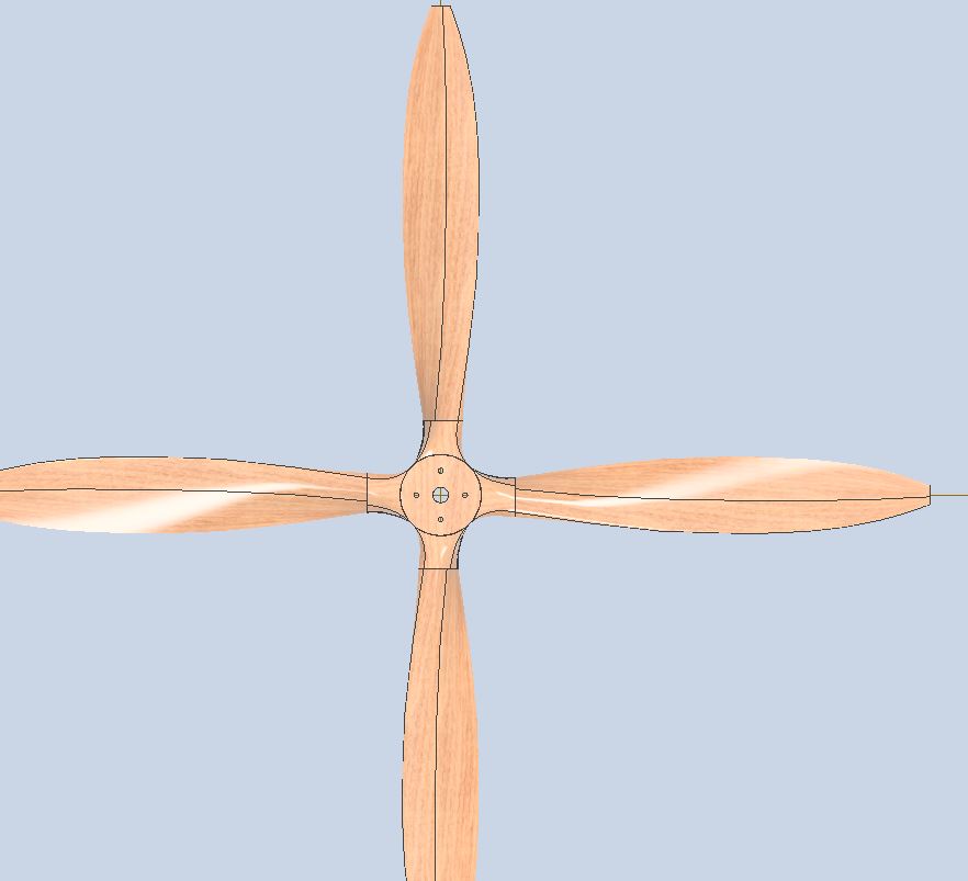

Ну и общий винт винта:
Текущие параметры таковы:
Диаметр 1500мм, шаг 90мм по всей длине лопасти.
Так что теперь одной проблемой меньше и остаётся только пересчитать винт под приемлемые параметры.

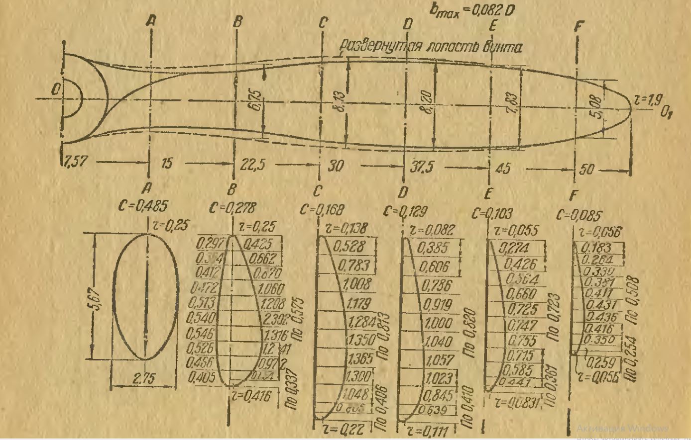

Кстати, вопрос на засыпку - какой профиль наиболее подходит под такой винт? Я длины хорд и толщину профилей взял напрямую из учебника с т.н. "английского винта. Но вот не знаю, как правильно делать: во-первых, надо сам профиль верный выбрать и, во-вторых, надо обеспечить достаточную толщину, чтобы была приемлемая прочность (напечатанный слишком тонкий кончик лопасти, как мне кажется, может отвалиться)

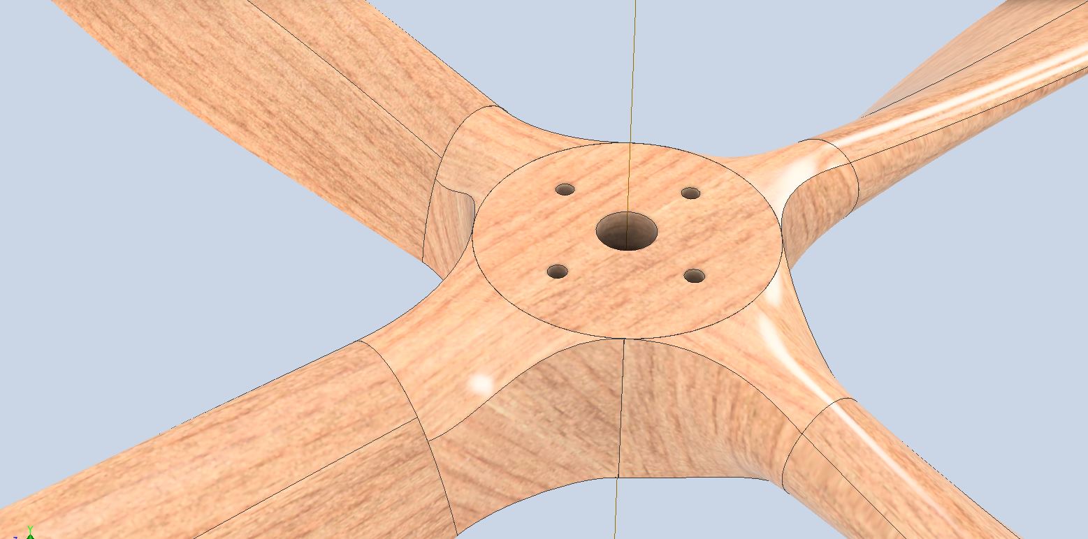

P.S. Четырехлопастный вариант (выборку втулки пока делал):
Если считаете по английскому винту, то все параметры (и профиль) берете от него. Тонкий кончик для стеклопластика не проблема.
То есть, если я взял длины хорд и толщину профилей отсюда:
то тогда их можно считать условно верными и останется только пересчитать шаг и обороты? Тут кто-то писал выше - обороты вроде как нужны 2600.
Хотя вот тут:
написано про про аналогичный винт. Обороты, я так понял, двигателя - 3600-3800. С редукцией 2/1 обороты винта будут около 1800-1900. Чуть выше, чем у меня, но всё равно не 2600.
P.S. На картинке из учебника размеры даны в процентах от диаметра.
Почему рассчитываю на 50 км/ч, а не статичную тягу?
Как я говорил раньше - по капельке выжимаю максимальную экономичность везде, где только можно. Обычным летунам важна именно статичная тяга, т.к. взлетают либо на лыжах со снега, либо на колесах с земляных или даже травяных полей. А мне важна именно экономичность в полёте. Да, дистанция взлета увеличится, да и взлетать придётся с асфальта - но это вообще не проблема.
В случае дельталётов и паратрайков, разницы не заметите - проектировать по статической тяге или на скорость 50 км/ч.
Пропеллер работает в зоне "затенения" , а точнее, заторможенного потока. Потому, что толкающий и расположен "в аэродинамической тени" от тележки.
Я обсчитывал готовый пропеллер, ( двухлопастной деревянный моноблок для 28 л.с. Ф1420 мм шаг 0,7 м ) на котором летал с максимальной скоростью 90+ км/ч. Получалось, что на той скорости, у него концевая часть работала на отрицательных углах атаки... Из этого, можно сделать заключение, что реальный угол атаки и скорость набегаюшего потока значительно отличаются от воздушной скорости ЛА данных типов.
Это не безобразие. Реальное сечение будет более вытянутым по горизонту и приплюснутым. Острые углы скругляются при обработке.
Когда Вы получите удовлетворительный результат, то распечатайте пробник ступицы с ближними сечениями размера 1:5 увидите, как всё переходит от ступицы к профилю.
