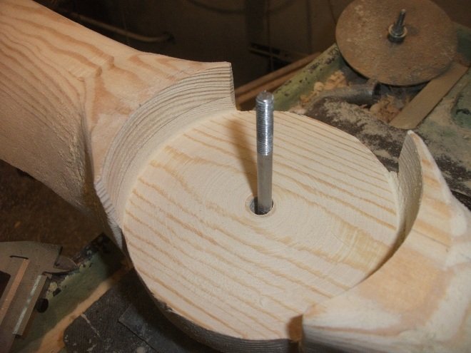

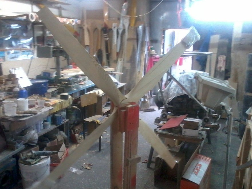

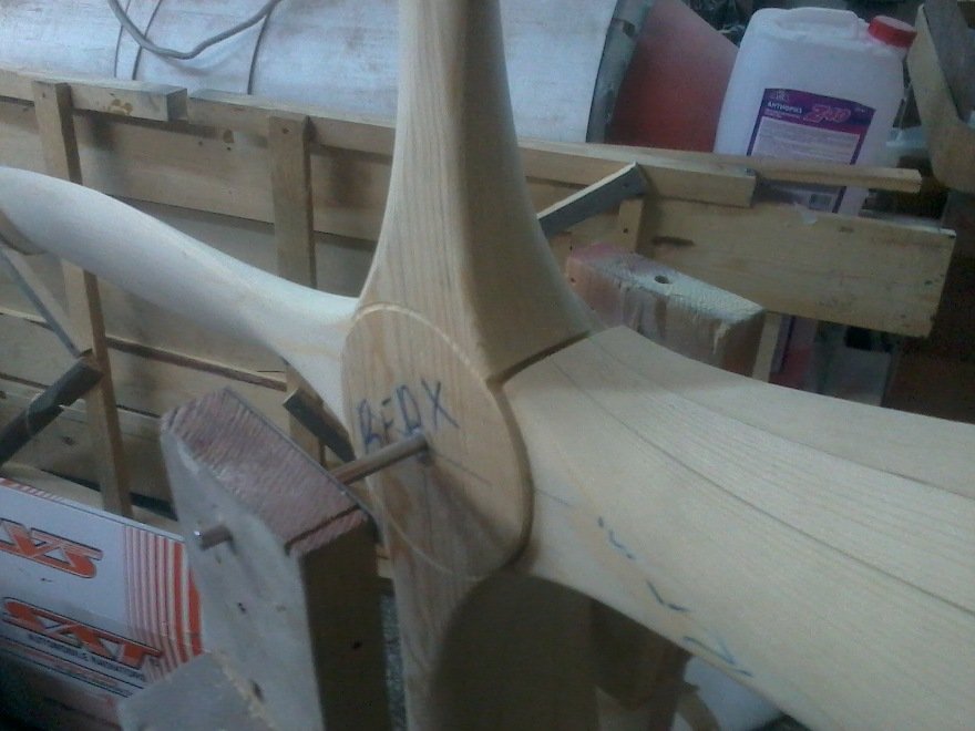

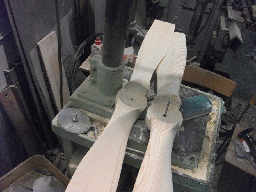

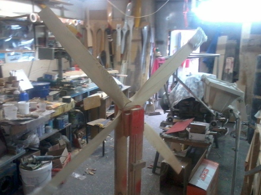

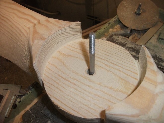

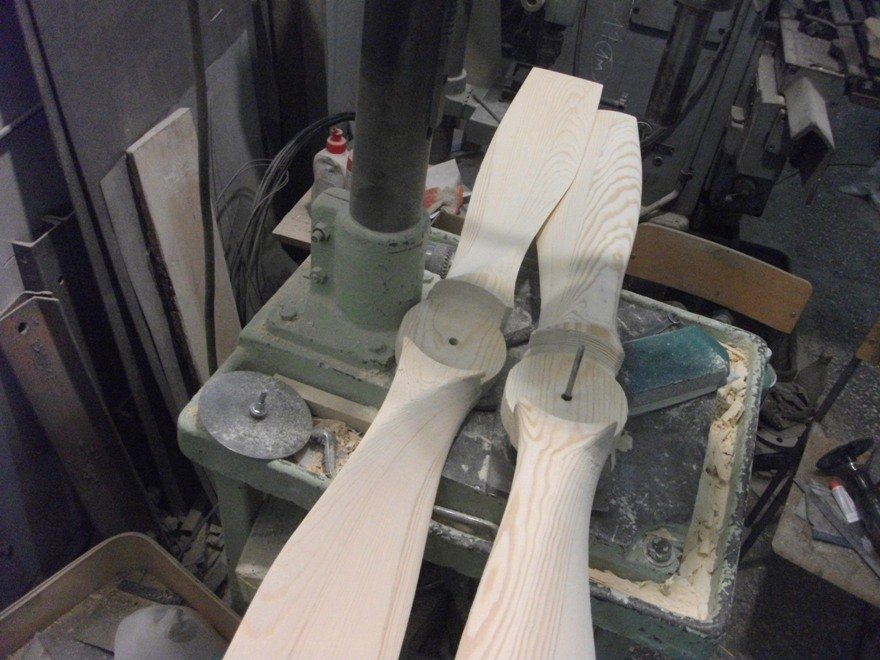

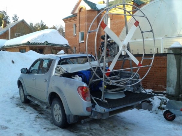

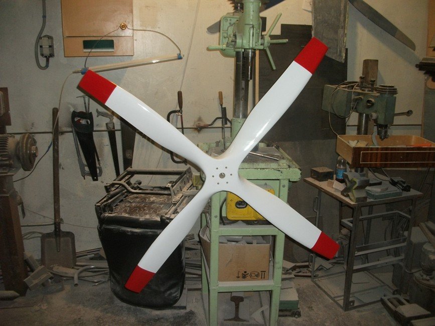

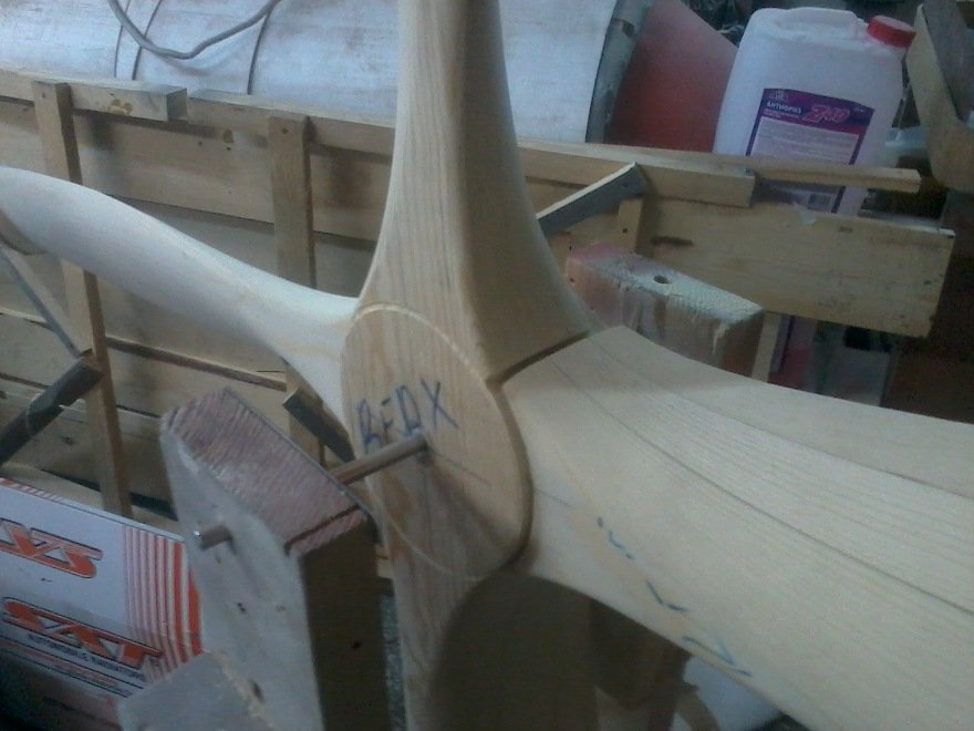

Тем временем я всё таки умудрился откопать из недр ссылку на сообщение, где показана стыковка двух двухлопастных винтов через выборку на половину толщины ступицы:
ТОЛЬКО когда по условиям габаритов невозможно поставить винт большого диаметра в соответствии оптимального соотношения мощность -ометаемая площадь . Вынуждено переходят на 3-4 -5........6 . Однозначно теряя в КПД преобразования мощности мотора в тягу . ЭТИ соотношения даааавно изучены ,теоретически и проверены на практике предыдущими поколениями .........
Если мотору в 130 л.с согласно расчетов требуется винт 2 м ( соответствующей редукцией ) по 3 кг с лошади -реално получить . Но Вот закасчик ограничил диаметр до 1,5 м. и только тогда !!! сделал ему винт 4 лопастной .Который уже дай бог 2 кг с лошади сможет дать........ .чудес не бывает . Закасчик готов в угоду габаритов -потерять тягу .
У Вас же задача противоположенная - получить максимальнвозможную тягу со слабосильного моторчика .Поэтому , Вам настойчиво советуют не многолопастной винт........НУ И ПРОЧИТАТЬ ,вникнуть в Юрьева .
Причем такая врезка ,с точки зрения прочности не совсем оптимальна ,точнее совсем неоптимальна , но я ВСЕ ЭТО в рубашку стеклопластика под вакуумом на эпоксиде замоноличиваю и прочность на 90% берет на себя именно стеклопластик .А дерево там как наполнитель , формообразующий .....

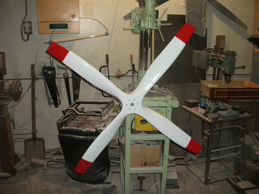

Да, у меня также одна из причин - уменьшить габариты. Потому что гаража нет и аппарат планируется сделать разборным, чтобы можно было хранить в квартире
(да-да, ужас). Поэтому ограничения в том числе и размерные - иначе я могу просто не протащить всё это безобразие сперва через дверь, а потом протащить по лестнице на улицу.
К тому же, касательно паратрайка, большой винт - это увеличенная высота его установки на телегу, т.к. необходимо ещё соблюсти минимальный зазор между винтом и землей сантиметров 25-30. Плюс также под винт надо ограждение - а по бокам и сверху этого ограждения установлены, не знаю, как обозвать их, "петельки", в которые при старте укладываются стропы крыла и которые участвуют в выводе крыла. То есть, при большом диаметре винта увеличивается диаметр ограждения и следом увеличивается расстояние между уложенными в эти "петельки" стропы - усложняется вывод крыла.
Да, вы все правы - при одинаковой мощности четырехлопастной винт проигрывает в КПД двухлопастному. Но, как мне кажется (хотя я, вероятнее всего, сильно ошибаюсь) это потерю КПД можно частично компенсировать двумя путями: Во-первых, если мы делаем четырехлопастной винт с такой же потребляемой тягой, как и у двухлопастного, то надо будет снизить шаг винта - а это, если верить PropSelector чуток даст повышение КПД. Во-вторых, винты соосной схемы противоположного вращения, если верить книгам, имеют общий КПД на 3-5% больше, чем два таких же винта, но по отдельности. Отсюда могу сделать скромное предположение, что за счёт этой "компенсации" потеря КПД будет приемлемой.
Вот, что нашел в книге Юрьева, которую советовали выше:
По пунктам с картинки:
1) Про потерю КПД и частичную компенсацию написал выше.
2) Сопротивление фюзеляжа тут не актуально, т.к. винт толкающий, но, увы, появляются другие потери.
3, 4) Проблема несущественна
5) Снижается нагрузка - а вот это уже приятно.
6) Если честно, тут по причине отсутствия опыта ничего не могу сказать.
7) У меня из "загромождения" планируется только стойки, поддерживающие редуктор.
По поводу врезки для соединения двух винтов - да, прочность это снижается, но, я тоже пришел к выводу, что основная нагрузка будет идти на стеклопластиковую оболочку. Правда, у меня планируется не вакуум, а немножко другая колхозная технология: Плавные и ровные участки (лопасти) можно оклеить, просто постелив стеклоткань на поверхность. А вот а вот участки с кривизной (переход лопасти в ступицу) хочу ужать не вакуумом, а термоусадочным рукавом при помощи фена. При этом в термоусадочном рукаве наделаю лазером кучу-кучу мелких дырок для выхода воздуха.

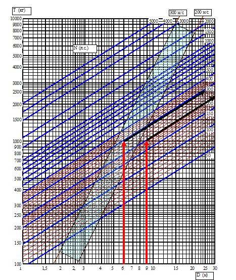

Опять задам вопрос на засыпку.
Берем вертолет, скажем с весом 1000 кг.
Ставим ему несущий винт диаметром в 6 метров и потом с диаметром 9 метров.
Пусть эти два несущих винта изготовлены правильными руками и имеют они равные КПД .
У того же Н. Б. Юрьева по номограмме первому несущему винту с диаметром 6 метров потребуется двигатель с мощностью 295 л.с, а второму несущему винту будет достаточно 200 л.с.

Земля притягивает вертолет к себе с постоянной силой, вертолет имеет нулевую скорость, а мощности разные?
Вы не внимательны.
Я писал, что у обоих несущих винтов одинаковые КПД.

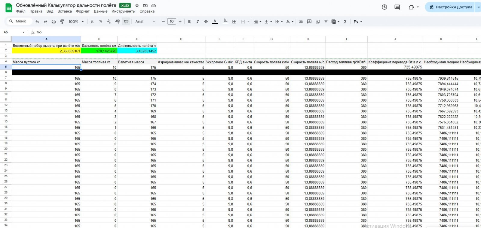

Йа тут на досуге (ну, как "на досуге" - несколько целенаправленно потраченных дней) попробовал сделать калькулятор. Воткнул вышеупомянутые формулы потребной мощности и скороподъемности, воткнул аэродинамическое качество, потребление топлива и т.д.
И плюс к этому немножко заморочился с расчётом времени/дальности полёта:
Учёл то, что постепенно топливо вырабатывается и масса уменьшается. Меньшая масса - меньшая потребная тяга.
Так что калькулятор считает значения с шагом в 1кг топлива, считает, сколько и как далеко можно пролететь на этом килограмме топлива и потом суммирует все значения времени/дальности.
Осталось выяснить, насколько можно доверять расчётам😏
