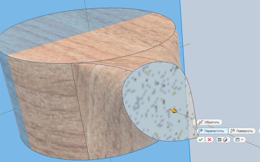

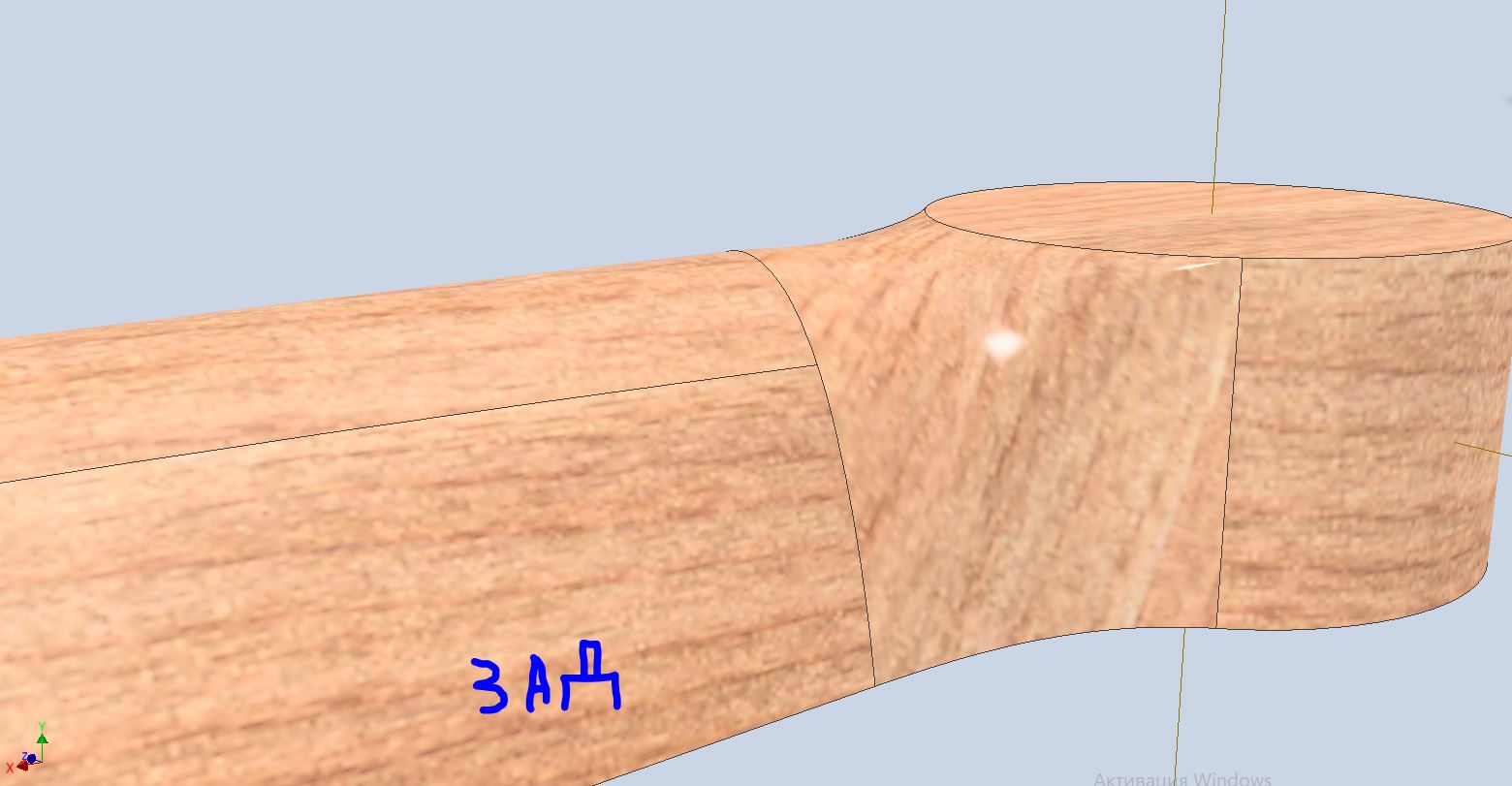

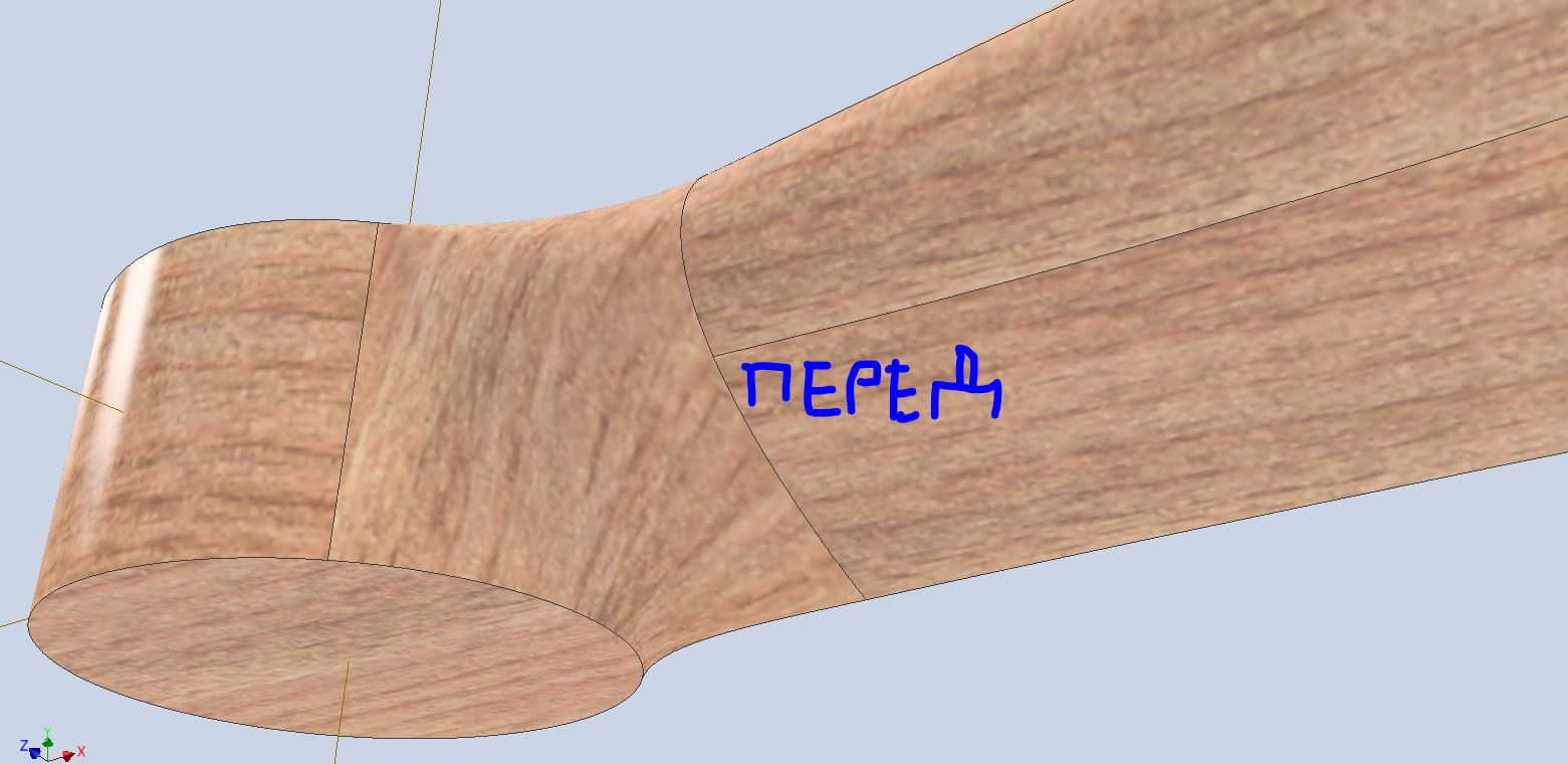

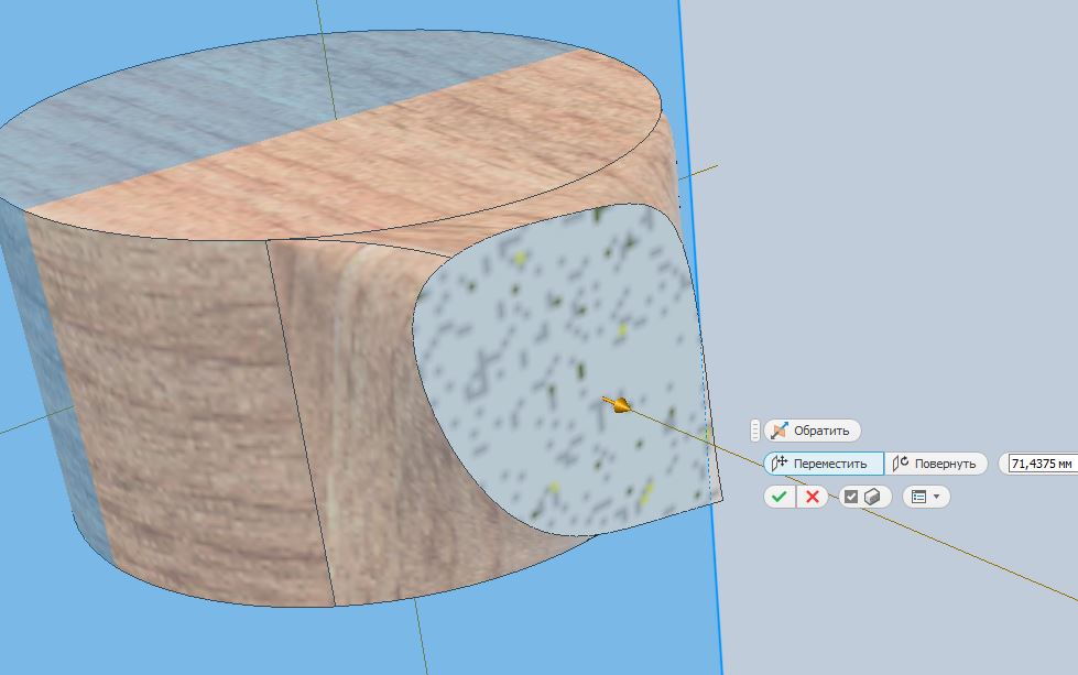

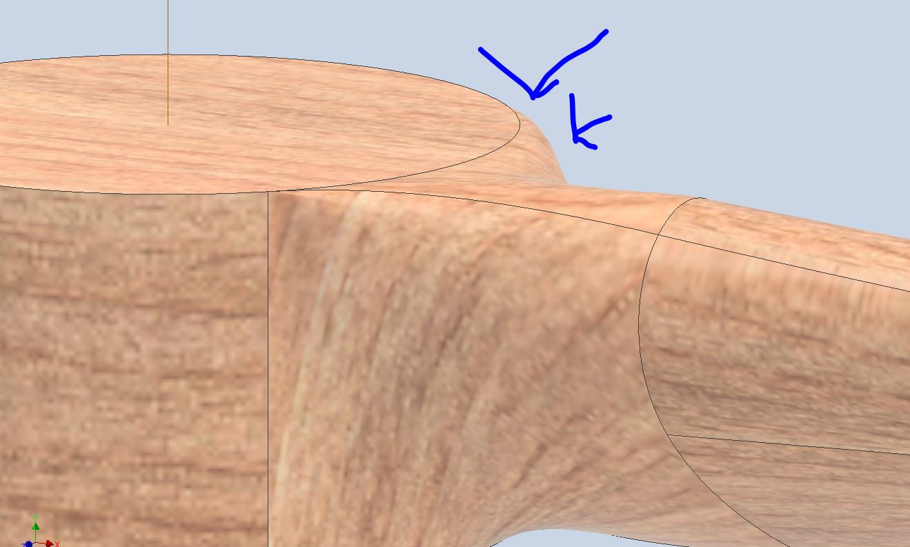

Ищу помощи по параметрическому моделированию винта и продувке в САПР
А я предупреждал...

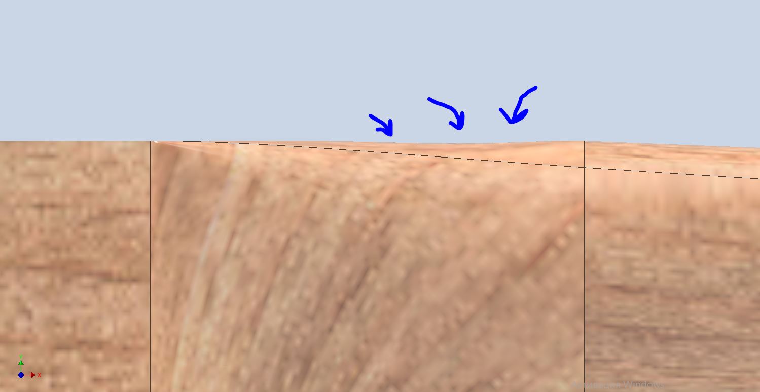

Когда заданы контуры передней и задней кромки+ крутка, то длина хорды получается автоматически и вставляя профиль с, опять же, автоматической привязкой по длине вы на парите голову высчитывая длину хорды. Если плясать от хорды, то на виде в плане вы получите сплайн с "багами" - с неправильными перегибами.
По поводу профилей - чем винтовой профиль отличается от вертолетного?
Ну, мне кажется, что тут кому как удобнее. Я вот использую 7 сечений и, если попробовать провести сплайн, то кромки получаются без перегибов. Правда, я в паре мест немного скорректировал длины хорд на пару миллиметров - изначальные значения не давали угловатостей, но вот форма была немного не эллиптической. Что удобно, в Inventor'e (в других не знаю) не обязательно высчитывать новое значение, а просто приписать поправку к старому. Условно "100мм + 2мм" вместо "102мм".

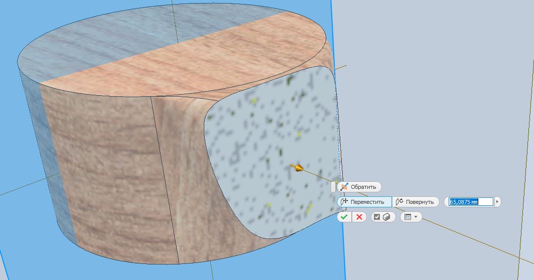

Всё так, если смотреть на воздушный винт в плане (вид сверху). Только не к втулке, а к ступице. 🙂
Мне не приходилось создавать такие сборки.
Поэтому, точного совета как Вам действовать в этом случае, к сожалению дать не смогу.

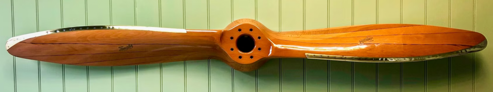

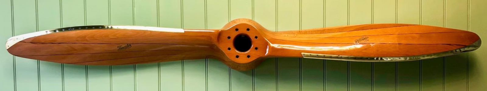

Обратите внимание на этот винт. Очень напоминает тот что Вы моделируете.
Только тут ступица выполнена не цилиндрическая, а в виде усечённого конуса. Но это не суть.
Только в этом винте, выборка в плоскости ступицы для других целей.
Да, не втулке, ступице.
Просьба сильно не реагировать - в 21-м году слёг с ковидом (плюс пару-тройку недель назад переболел новым вариантом) и с 21-го года словил дислексию - бутаю буквы и слова. Ых...

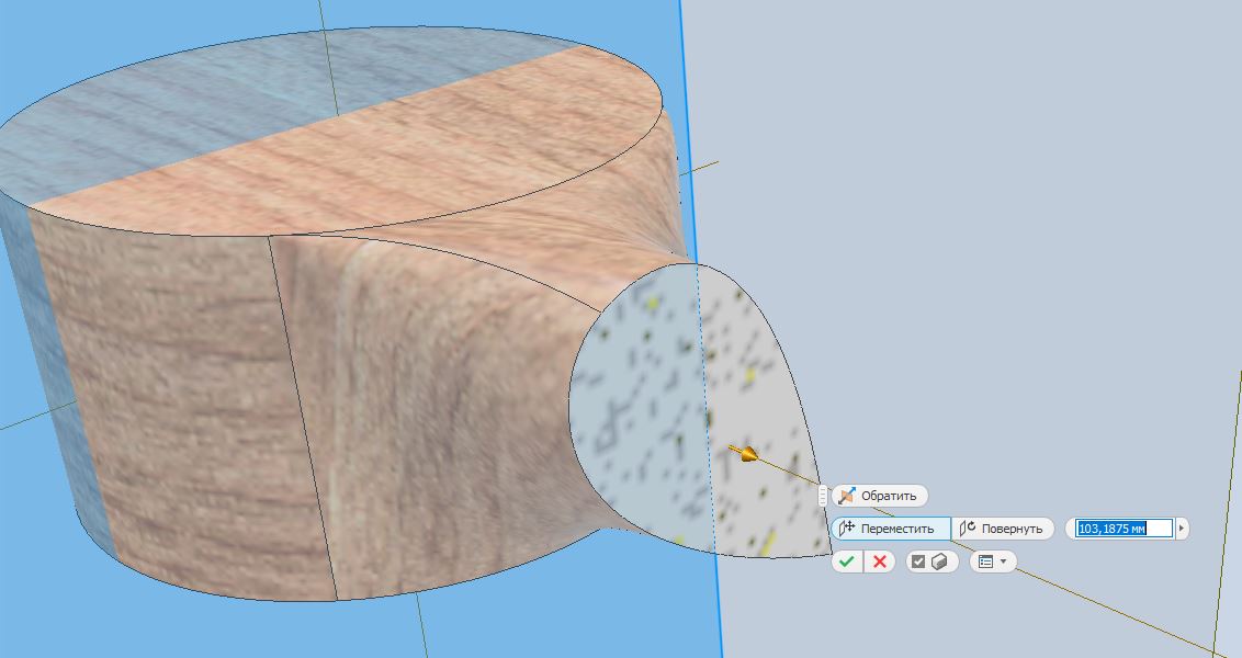

По поводу винта - ну, по моей логике, вроде, так и нужно. Если винт двухлопастной, то окружность ступицы можно поделить пололам - будет по 180 градусов, туда и подводим сплайны. А если 4 лопасти, то это уже 90 градусов.
Собственно, почему бы и нет. 👍 🙂

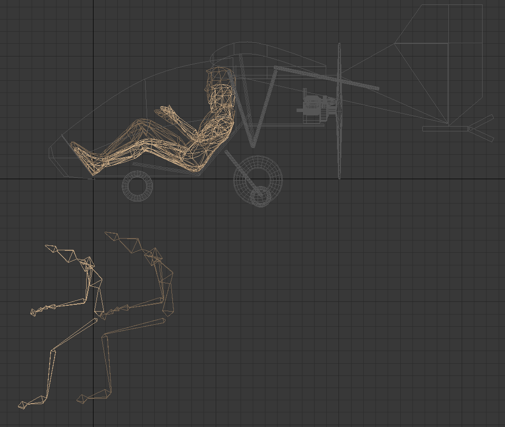

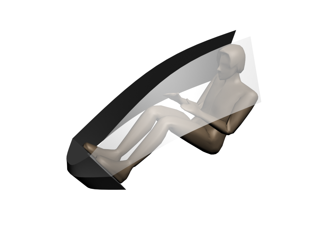

Так что придётся пожертвовать немного обтекаемостью и сделать не зализанный обтекатель, а из панелей. Концепция отдалённо походит на Sonder Kraftfahrzeug 222:

Тем временем я всё таки умудрился откопать из недр ссылку на сообщение, где показана стыковка двух двухлопастных винтов через выборку на половину толщины ступицы:
