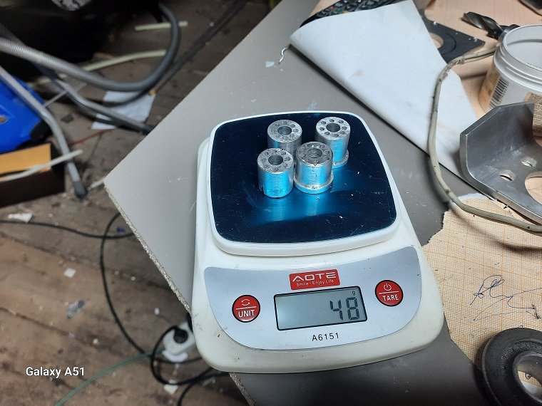

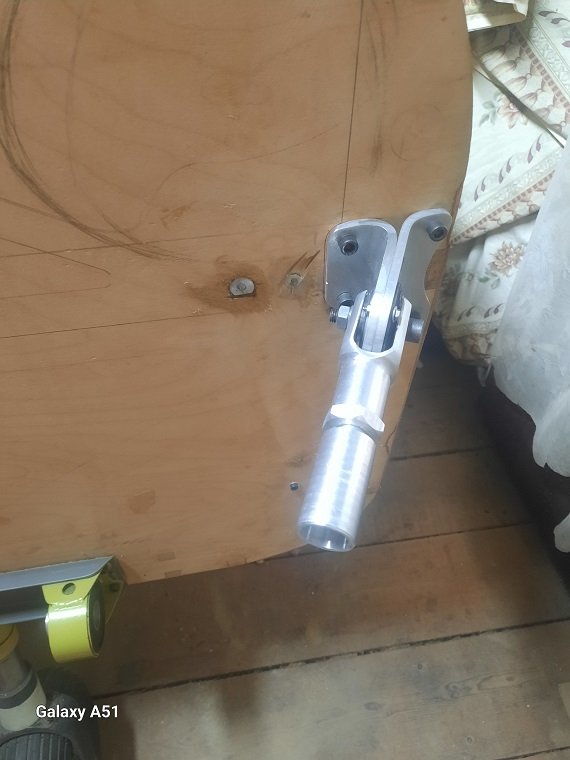

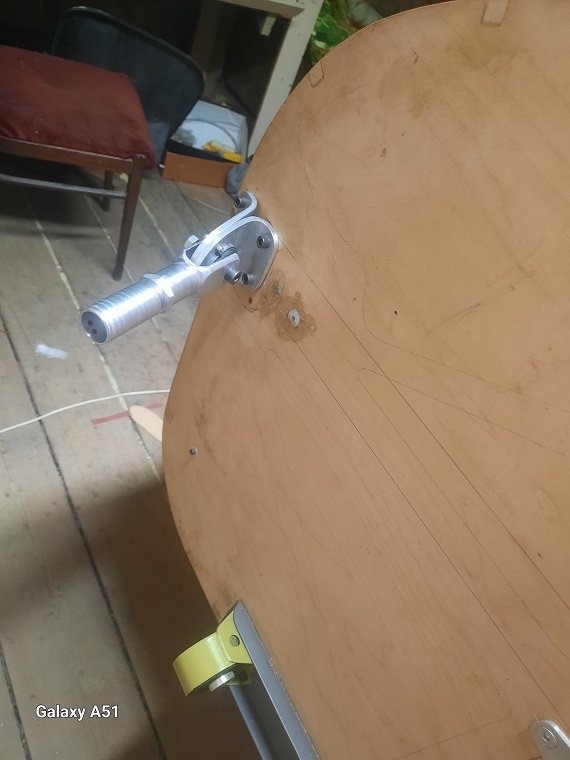

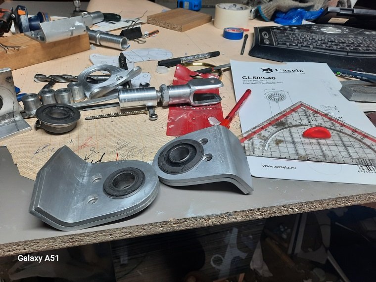

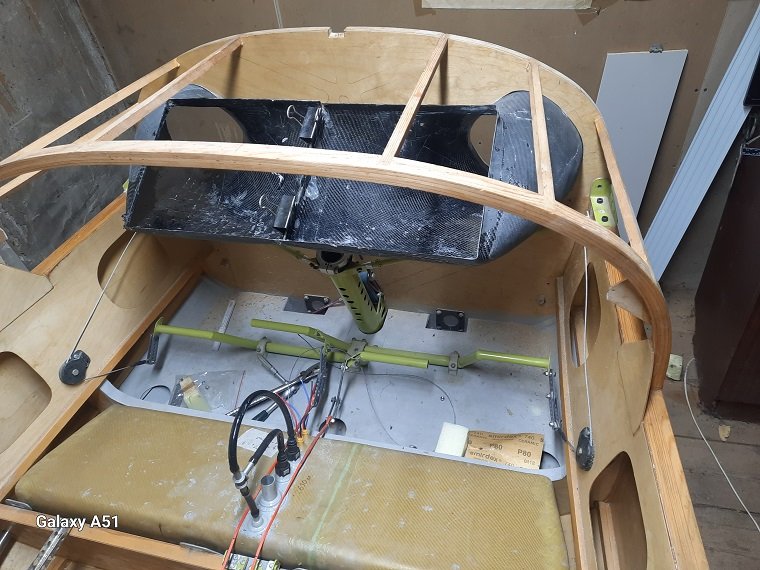

Верхние вилки навески двигателя -
высокопрочные болты в полном теле - клас прочности -10.9.-китайские брать не стал -немецкие не намного дороже все под развертку -без люфтов -вся эта возня занимает не мало времени .

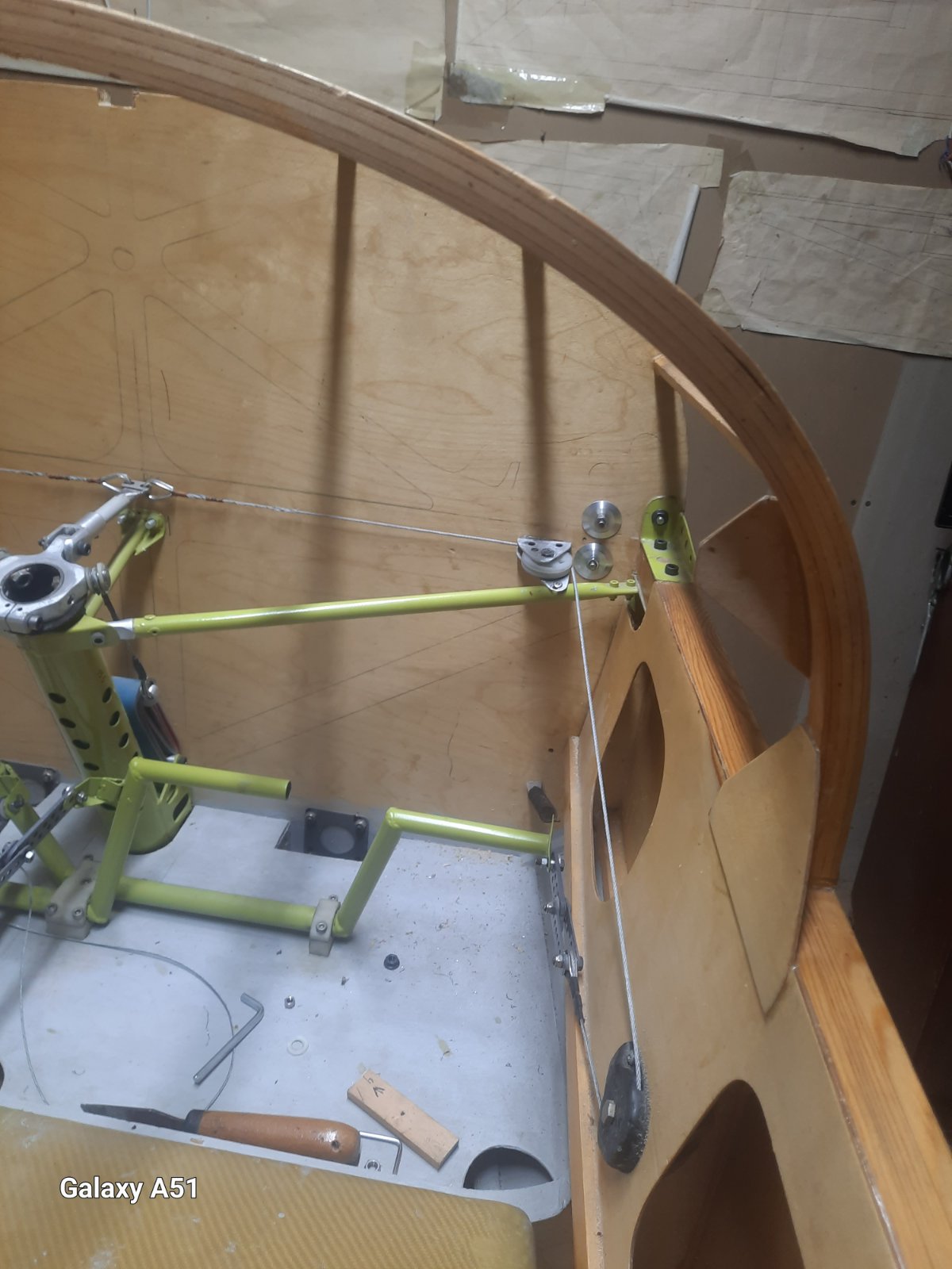

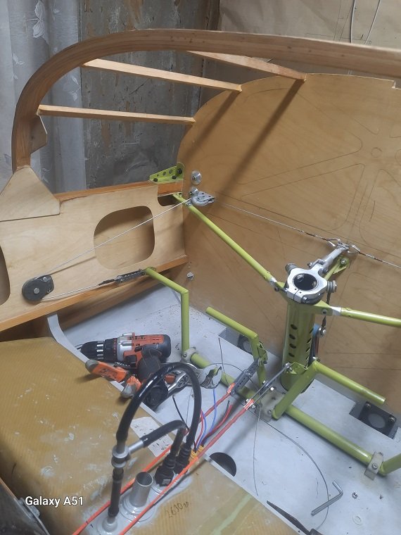

Добрый день всем -
столкнулся с неприятным моментом навешивая верхние серьги саленблоков для навески двигателя -закрепленые и полностью настроеные шкивы управления шасси- мешали установке верхних кранштейнов моторамы и пришлось переустанавливать блоки управления передним колесом и перенастраивать тросы -потеря времени и лишняя возня . Идущим за мной лучше сначало установить верхние саленблоки моторамы а уж потом ролики передней вилки .
очень не люблю переделывать. -
Да и жарко у нас уже две недели в тени 38-36 -и это тоже замедляет работу -но двигаюсь .
Серьги навески двигателя тоже еще раз буду снимать -для покраски и еще установки противопожарной подстилки -дальше фото моих не быстрых усилий -а так хочется быстрее -проедешь на рынок за мелочами разными приезжаешь и как будто в баню сходил духота -в мастерскую -включаешь вентилятор и голова пару часов чужая -наверное все же старею .
дальше фото .

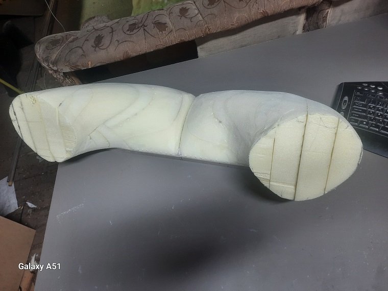

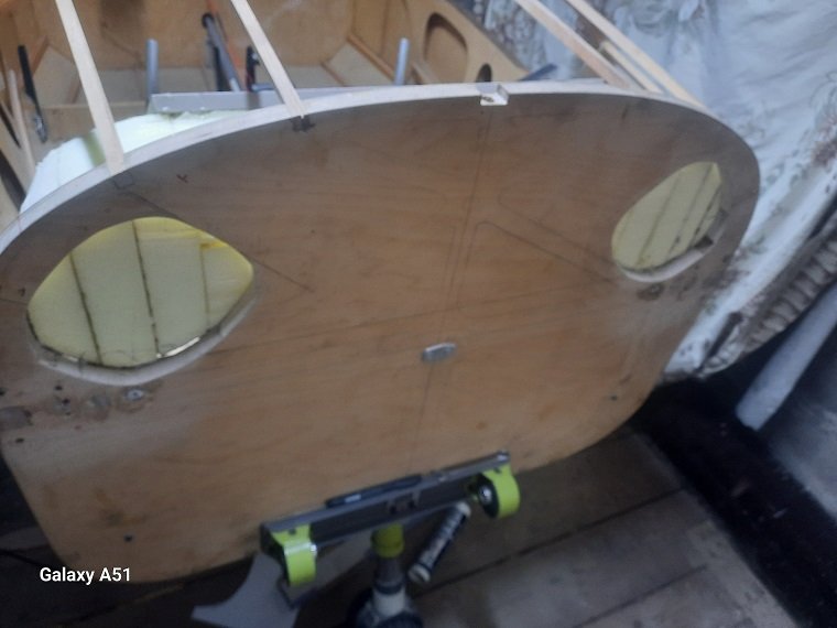

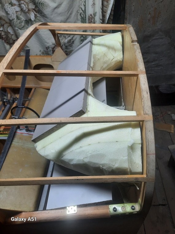

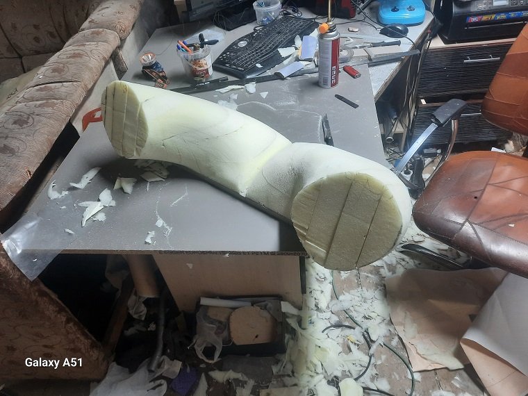

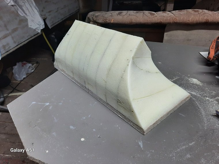

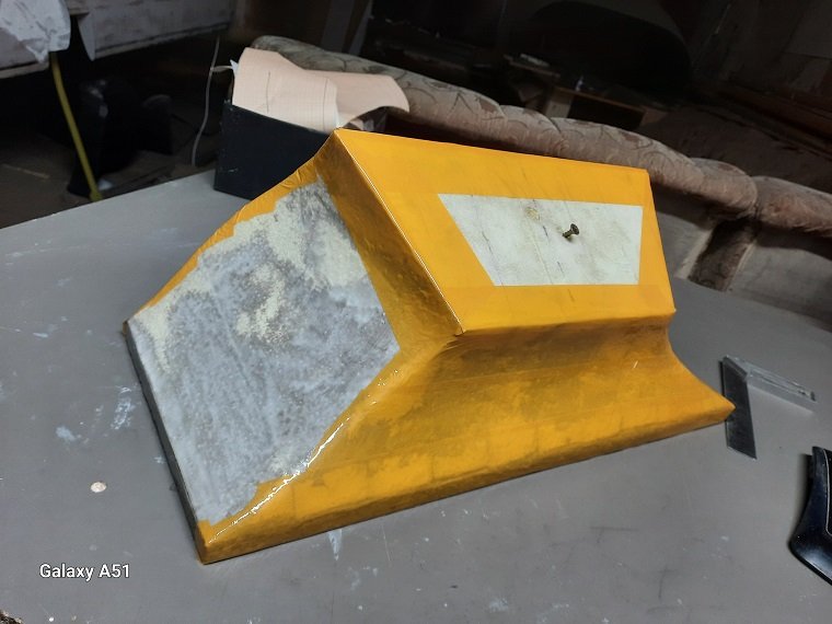

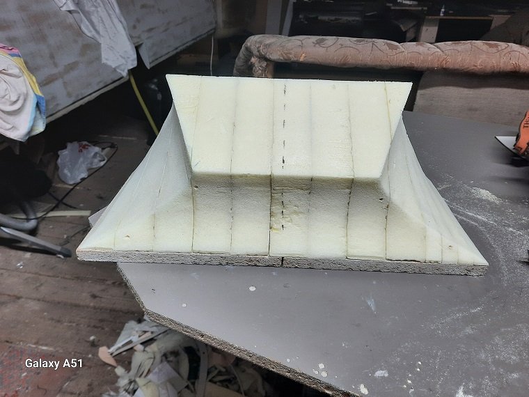

Добрый вечер всем -

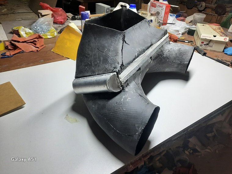

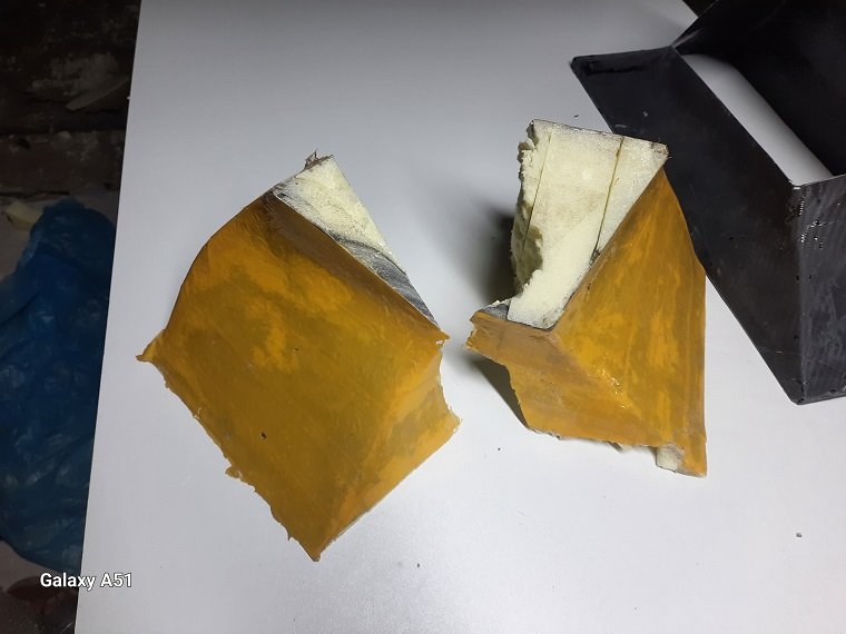

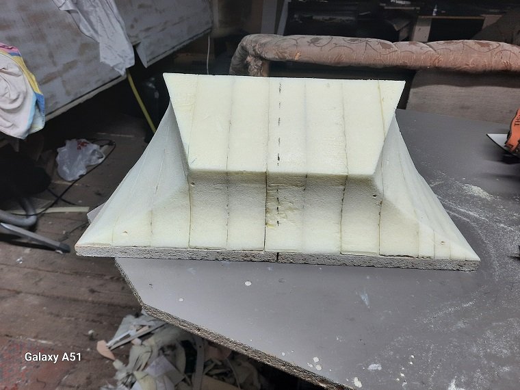

кое что успел навоять -мастер модель кожуха продувки радиатора -
к стати вот этот пенопласт у нас делает местный завод как утеплитель - но это не пеноплекс он скажем по жёстче - не мерил его плотность но мне нравится -если бы делал просто самоделку из головы -то сделал бы из него нерваюры толщиной 12 мм и с двух сторон под вакумом оклеил бы стеклом плотность 105 -
просто мысль - но думаю для обноместника с хордой 80 или 90 былобы не плохо
ну это лирика дальше фото

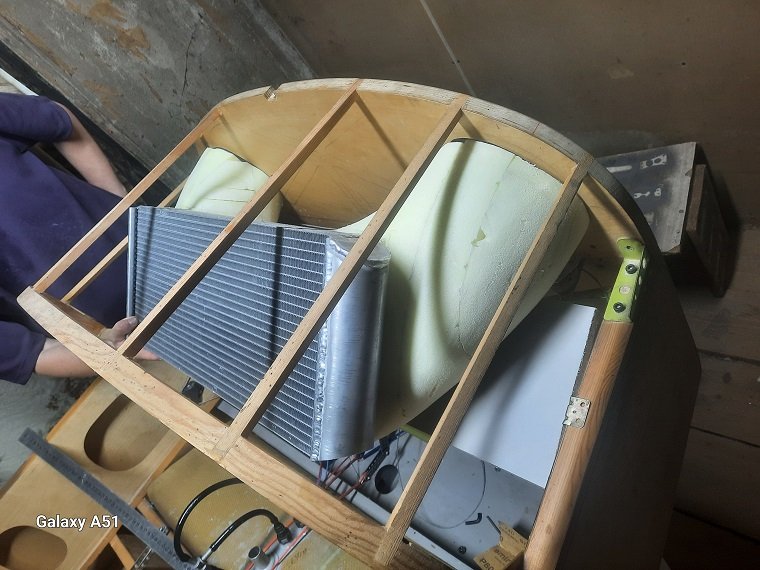

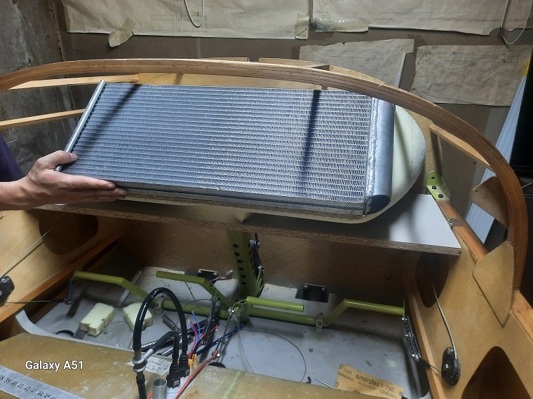

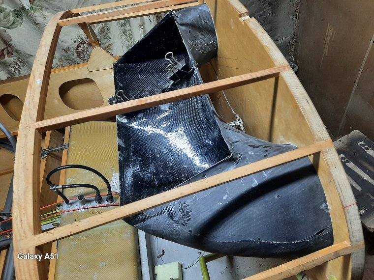

Сам радиатор будет стоять ниже на 16 мм поскольку под ним скрепляющая понель из лдсп .пока все -но времена благоприятные -работаю дальше .....
Тут мне оди приятель посоветовал если устал за целый день и к вечеру только время построгать немного -просто не спеша через устал и не хочу -сядешь и шкуришь строгаешь и смотришь а уже час ночи -и думаешь а всетаки хорошо что пенсионер -ни кто не пнет завтра с утра -что бы бежать на работу -вобщем люблю что нибудь мастерить

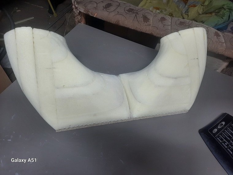

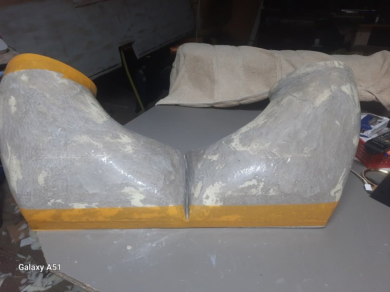

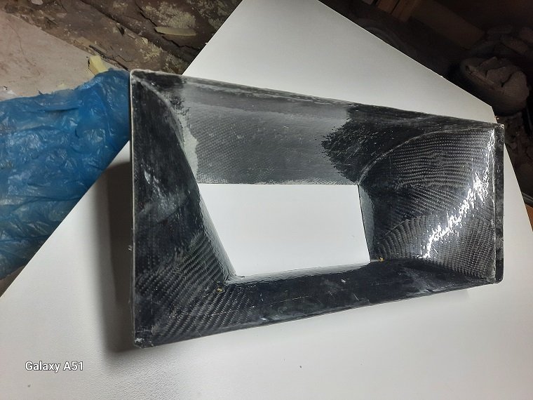

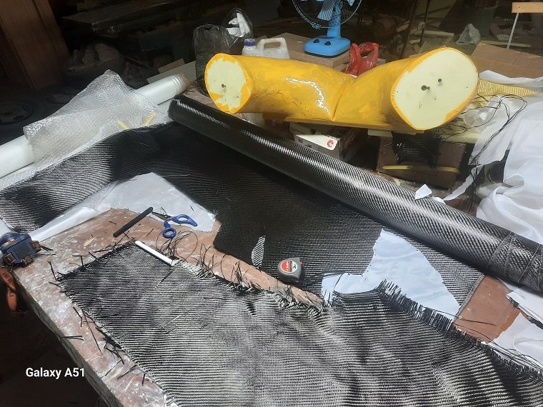

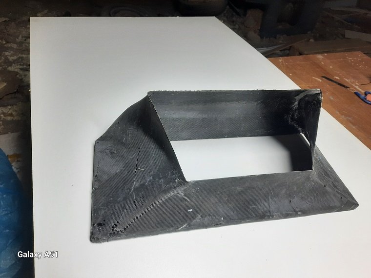

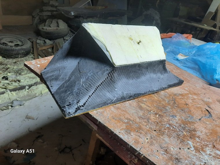

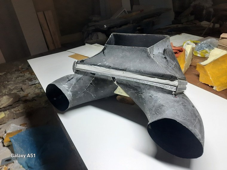

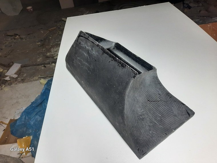

Добрый день- есть продолжение по компазитам
    57,6 КБ · Просмотры: 175
    71 КБ · Просмотры: 164
    83,3 КБ · Просмотры: 180
    144 КБ · Просмотры: 176
    126,2 КБ · Просмотры: 162
    82,1 КБ · Просмотры: 178
    102,3 КБ · Просмотры: 190
    95,9 КБ · Просмотры: 181
    115,5 КБ · Просмотры: 182
    83,7 КБ · Просмотры: 186

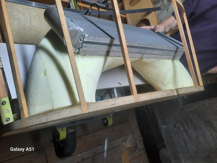

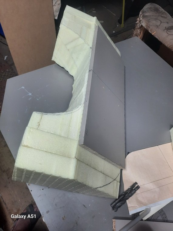

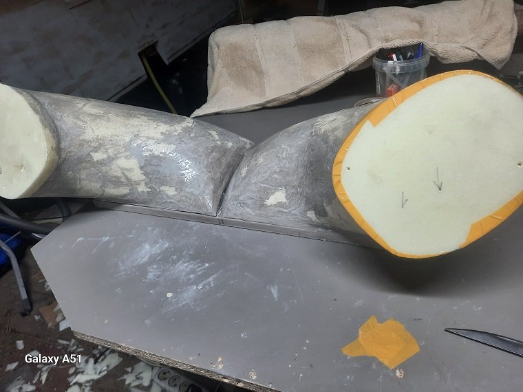

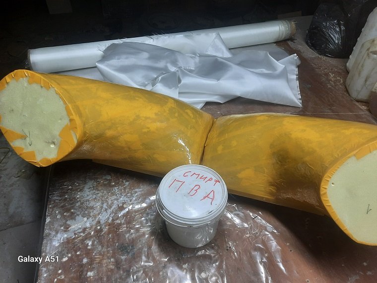

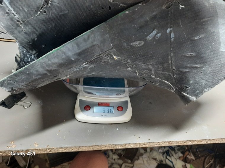

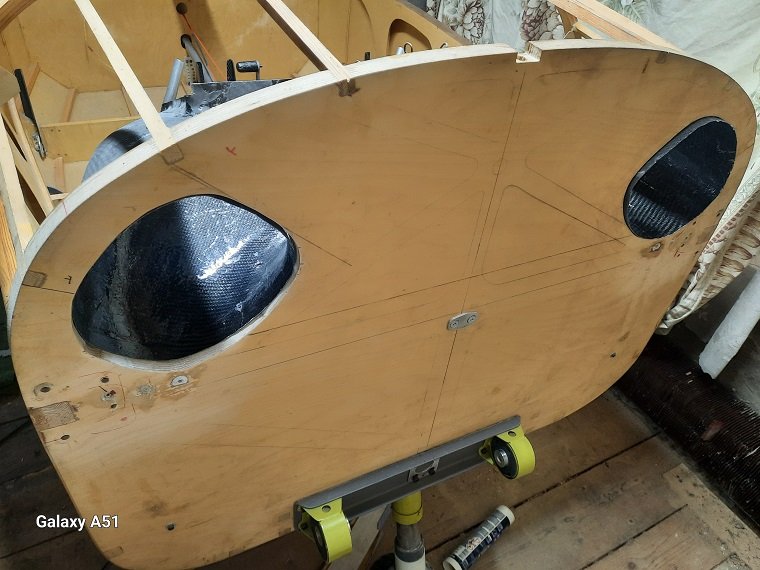

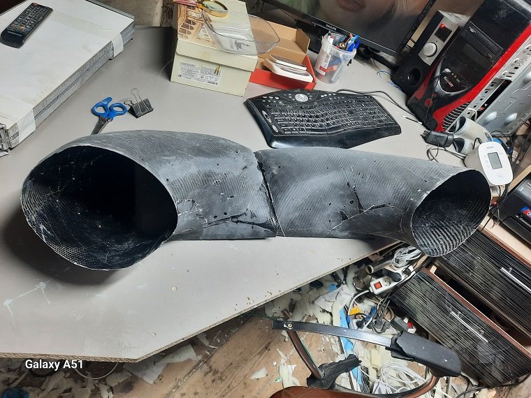

доброго вечера всем -не стою не засох- продолжение как говорится следует и так верхняя часть кожуха радиатора охлождения двигателя .
    81,1 КБ · Просмотры: 133
    71,3 КБ · Просмотры: 114
    60,5 КБ · Просмотры: 119
    104,5 КБ · Просмотры: 116
    56,3 КБ · Просмотры: 108
    64,2 КБ · Просмотры: 108
    80,2 КБ · Просмотры: 115
    49,6 КБ · Просмотры: 112
    68,9 КБ · Просмотры: 125
    86,6 КБ · Просмотры: 125
У тех кто только начинает Газль явно станет вопрос про древесину -(это для начинающих пост )
почитайте здесь
-----------------на странице 176

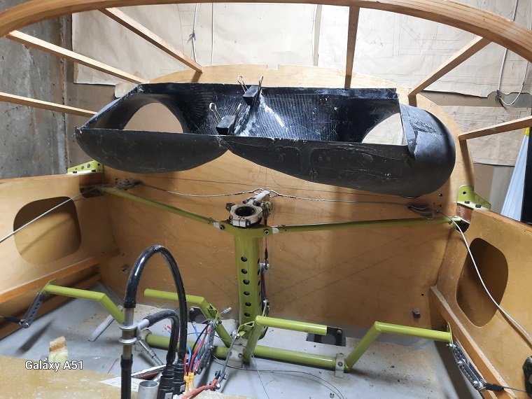

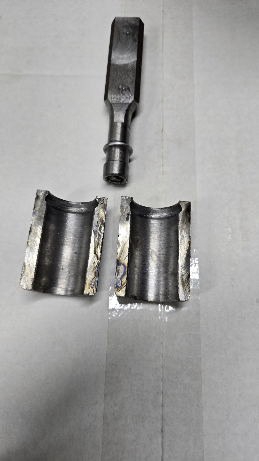

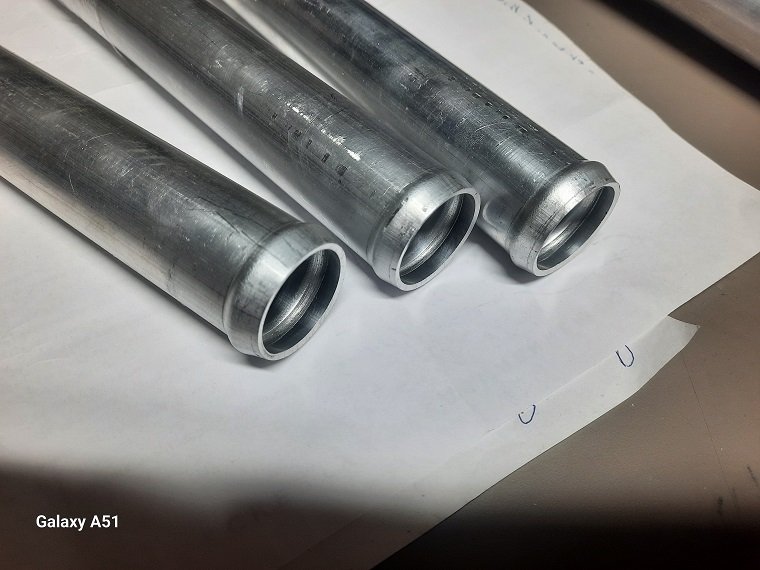

Добрый день всем - занимаюсь установкой системы охлаждения двигателя -радиатор ,кожух радиатора - учусь гнуть патрубки из Ад31 -пришлось сделать трубогиб (раньше не сталкивался сделал вальцовку для наконечников патрубков (и изготовление всех этих приспособ занимает не мало время но по другому ни как .
Выбрал время и полностью протестировал бак -
все работает -четверо суток стоял с залитым 95 бензином ни одной протечки с первого раза стоит сухой и без запахов .
Работа одного и двух насосов в норме - самый интересный тест был -с перекачкой топлива с Д. П.-бака иметировал второй бак -как уже писал выше он должен перекачивать топливо за счет обратной струи возвратного топлива -по сути без насоса и самое интересное если что то не так -то снова пилить бак -он не разборный и все снова переделывать но все в норме -проверил качает на удивление очень быстро при условии работы пары насосов -очень эфектно -нужен будет топливный кран что бы на перелить
Бак был для меня не легкой задачей но все сложилось.
Вальцовка удлинителей и патрубков радиатора -
как я это колхозил выложу позже как закончу и про монтаж радиатора тоже
все движется но медленно а хочется быстреееее.
