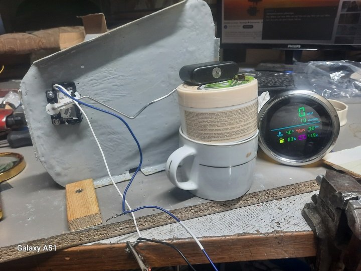

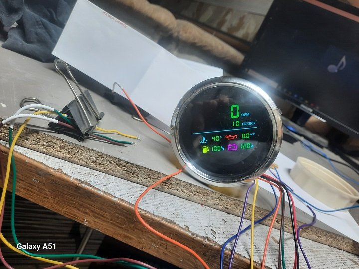

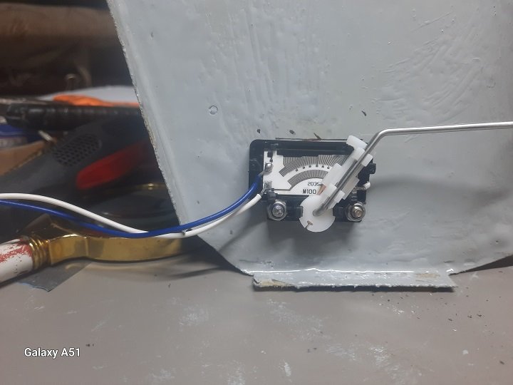

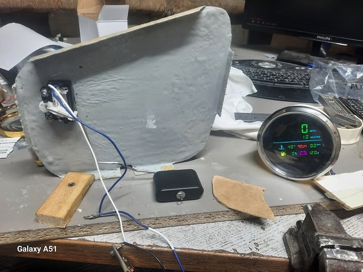

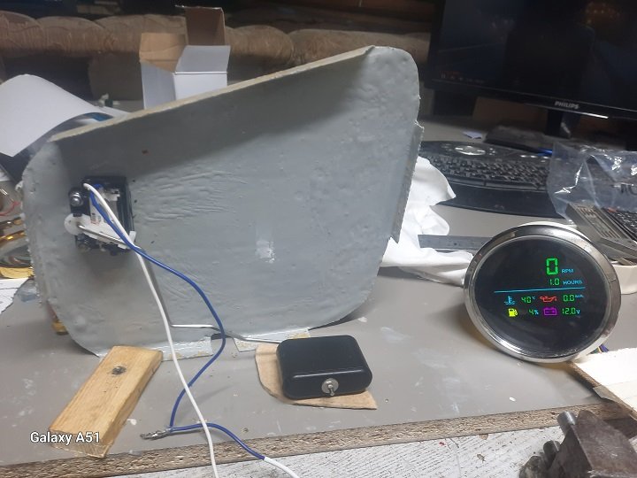

дальше покажу как подружил прибор информации двигателя с датчиком уровня топлива -сигнал на прибор от датчика -240-33 ом.оказалось проще чем думал прибор можно настроить на сигнал датчика (просто прочитав инсрукцию .).

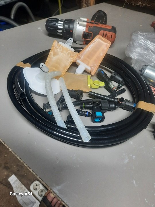

Долго шли компектующие из Китая -

Все работает и довольно точно ну истинная проверка будет потом с бензином -
тут даже провода нужны те что бензин терпят

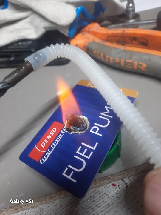

Добрый вечер -хочу оставить сообщение тем кто делать будет подобные топливные системы -сами приборы топливоуказатели с алиэкспрес -хорошие и качественные -а вот тот что ставится непосредственно в бак (сейчас дам ссылку полная туфта -не берите такой- изготовление и качество ужасное и не настроить и врет сильно -сам поплавковый датчик лучше взять с разборки орегенал -что я и сделалвзял от дэу матис -240-33ом. (а подобрать совпадение сигнала на приборе и датчике в баке не трудно владея мультиметром а это не берите -ссылка https://aliexpress.ru/item/10050055...&traffic_source=recommendation&type_rcmd=core

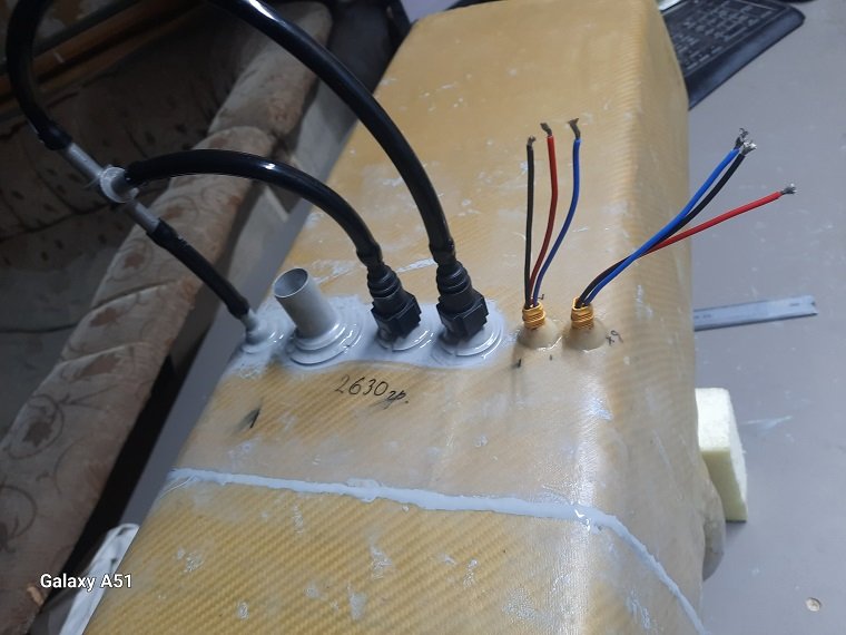

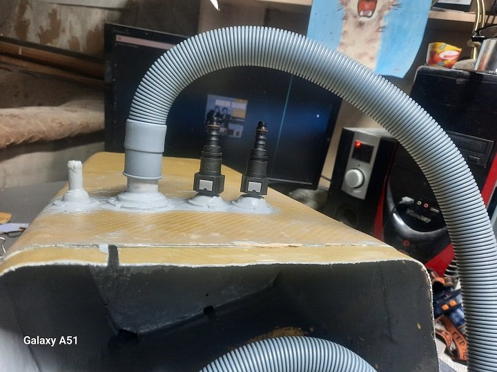

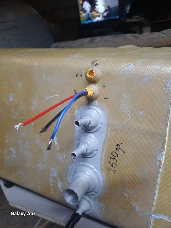

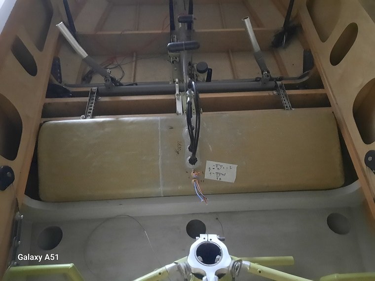

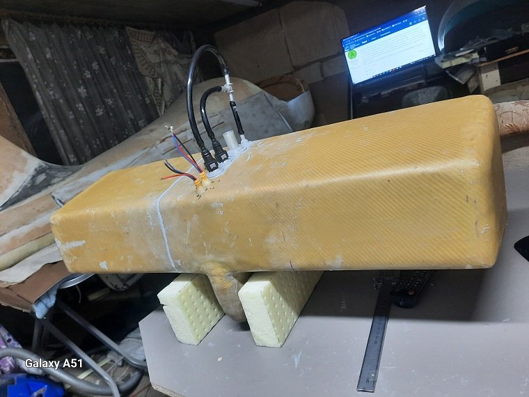

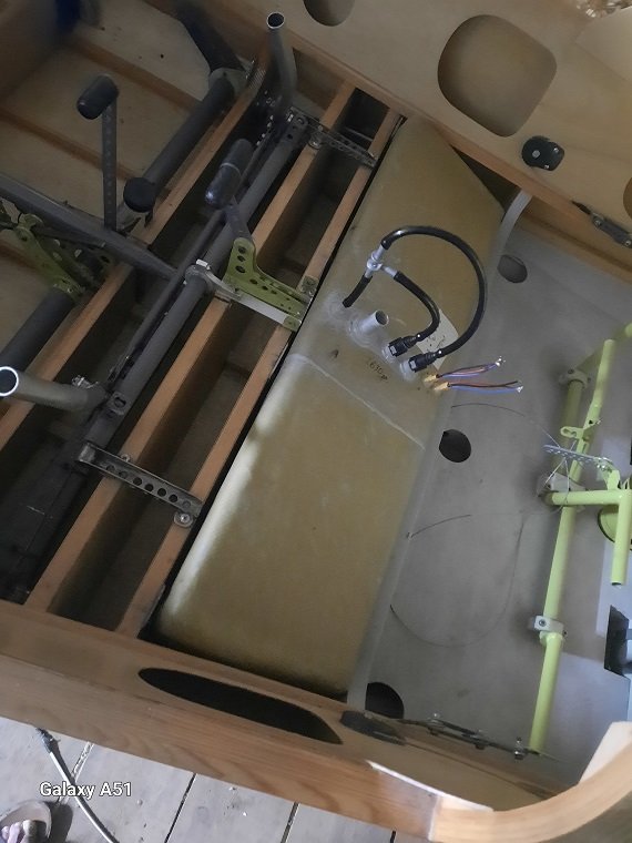

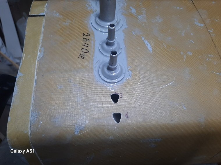

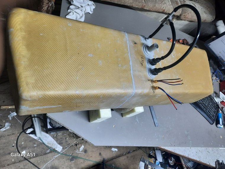

Добрый вечер всем -бак наконец готов .
Все что в нутри работает и функцианирует нормально разьемы гермитичны насосы приятно жужат датчик уровня топлива тоже в порядке но работка была для меня не простая .
Дело в том что бак не разборный -на долгие года расчитан .
и если что не так -то только пилить пришлось на пять рядов все проверять
надувал воздухом держит нормально -ну бензином проверка еще предстоит ...
Вес полностью готового со всей апаратурой внутри -2640 гр.
Дальше фото -
Проверяйте керосином - его текучесть выше.
А, объём какой?
Обьем -30 литров по документам -но думаю чуть больше я слегка добавил в размерах ну и второй будет за спинкой пилота на 20 литров просто канистра пластик с перекачкой по примеру Андрея -на мой взгляд километров на 700 в один конец .

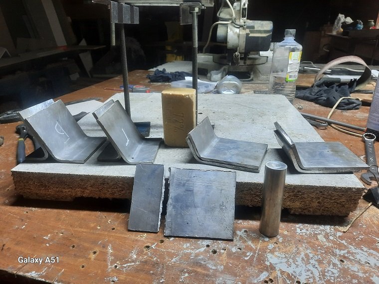

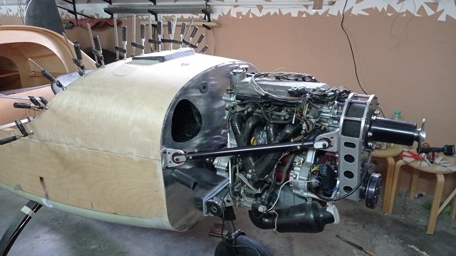

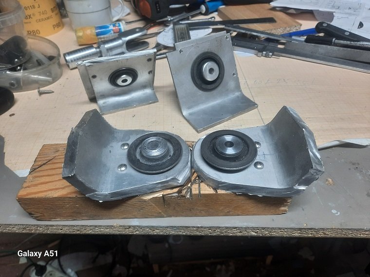

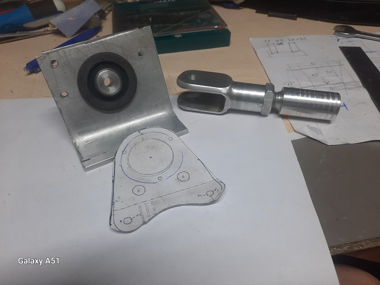

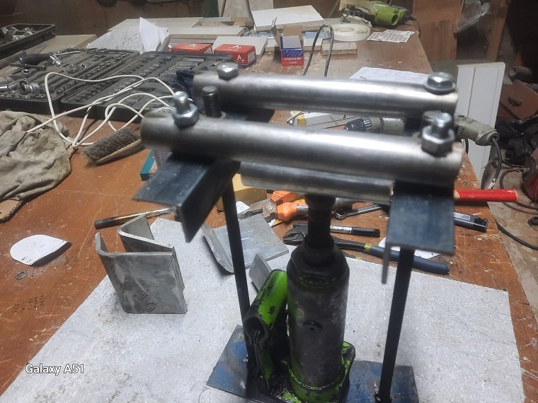

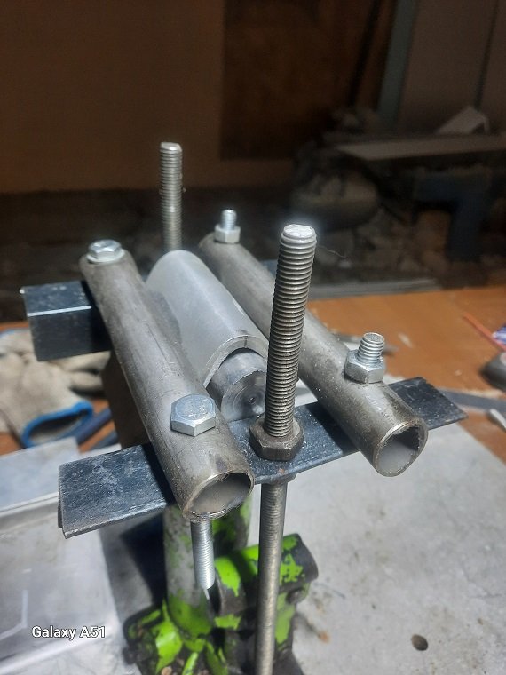

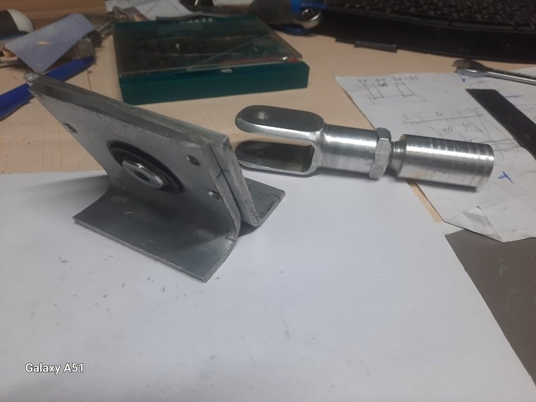

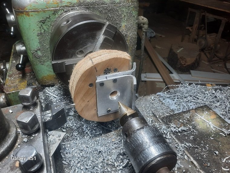

Добрый день всем -двигатель подвешен на шести саленблоках-
саленблоки сделал раньше -сейчас фото изготовления верхних
ушей навески двигателя -первое фото не моё -просто для понятия -думаю Андрей не будет возражать что выложил здесь -летая с Андреем -заметил что комфортно в воздухе при такой навеске двигателя вибрации практически отсутствуют -
Дальше мой кружок техничсеского творчества

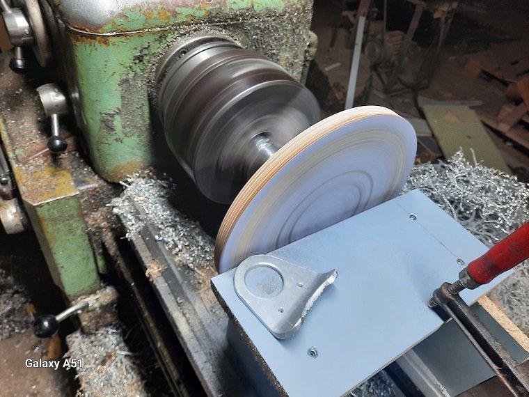

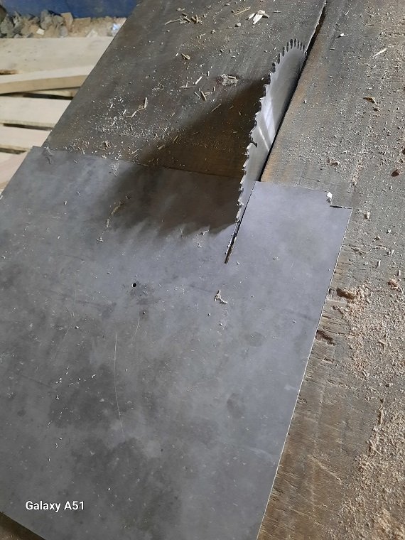

Добрый вечер всем -есть не большое продолжение -
изготавливая уши навески двигателя под саленблоки -дюраль пять мм пилил на обычной церкулярке для дерева ( у кого нет навыка будте осторожны я пробовал пальцы рук снова не отростают ).
