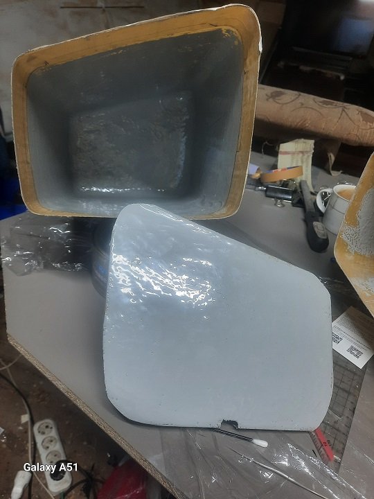

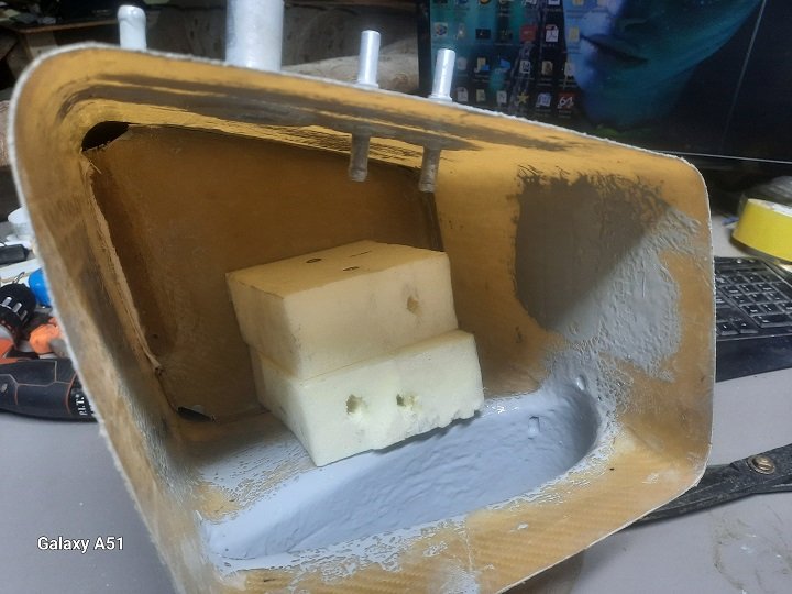

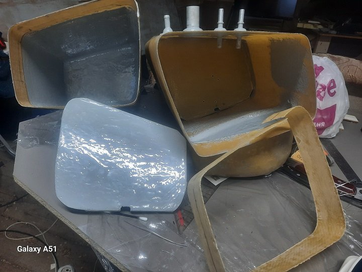

Саша, а что это такое серое, чем ты мажешь бак изнутри? Я думал, что эпоксидной смолы-гелькоута достаточно.

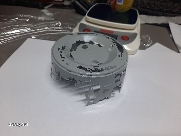

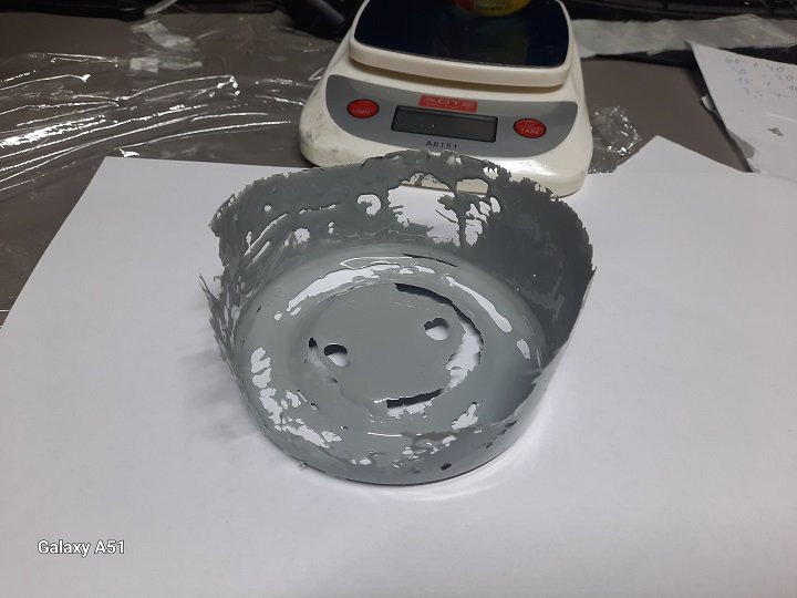

Твой вопрос про обработку бака состав этот мне достался случайно названия не знаю
двухкомпонентный как смола эпоксидная за пол часа начинает вставать после мелиторизации прочное покрытие но эластичное что то среднее между компазитом и резиной .Знаю только что он пременяется в аэропортах для обработки емкостей для хранения топлива . проверил склейку из этого состава прочность немного хуже чем у эпаксидной смолы .
