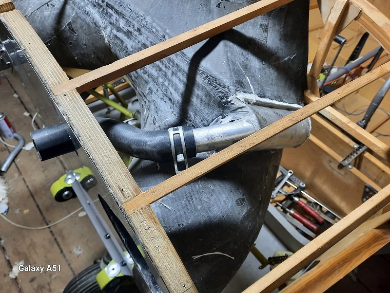

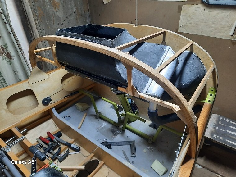

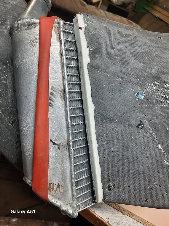

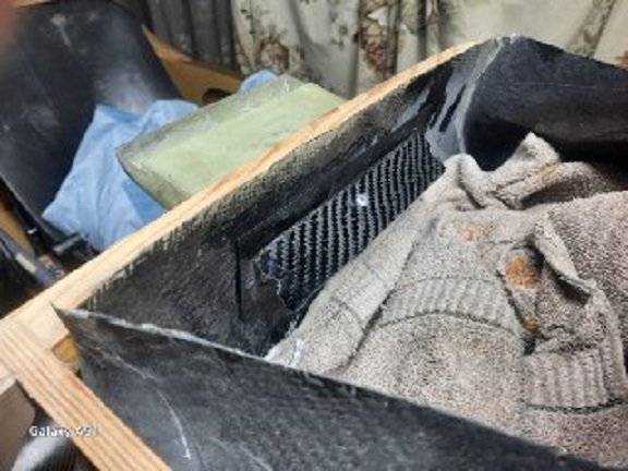

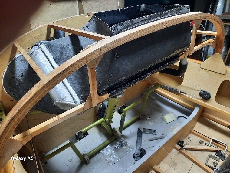

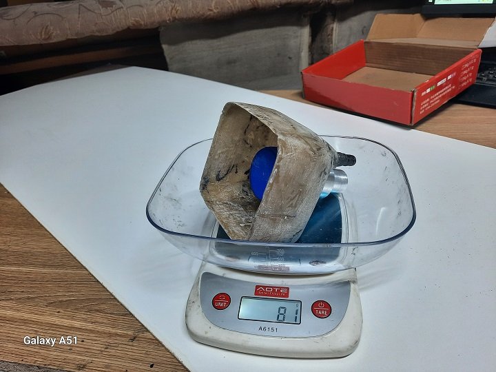

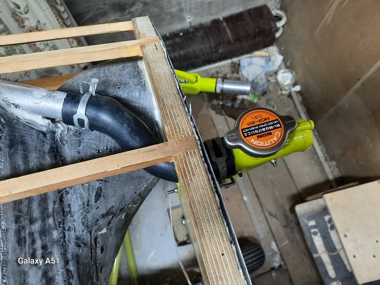

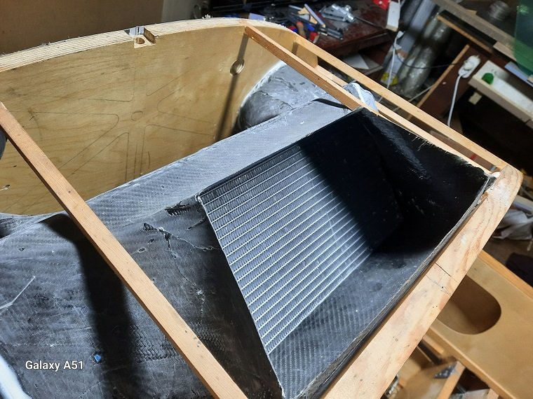

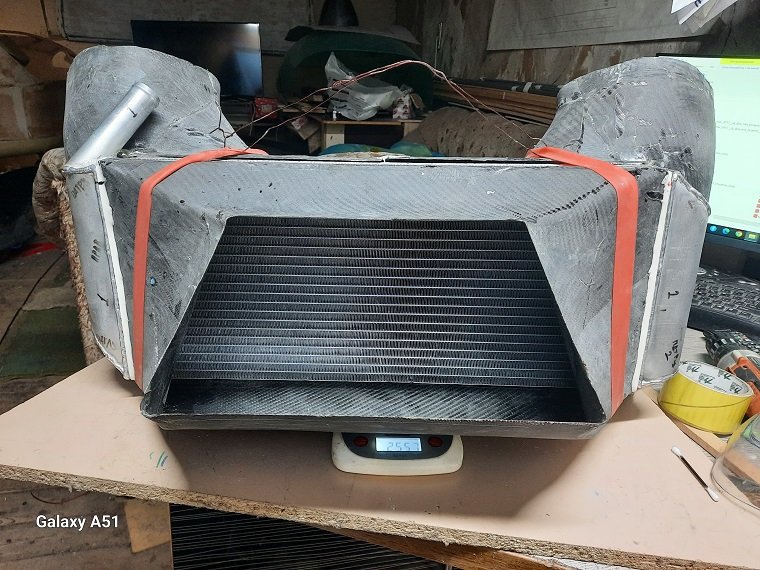

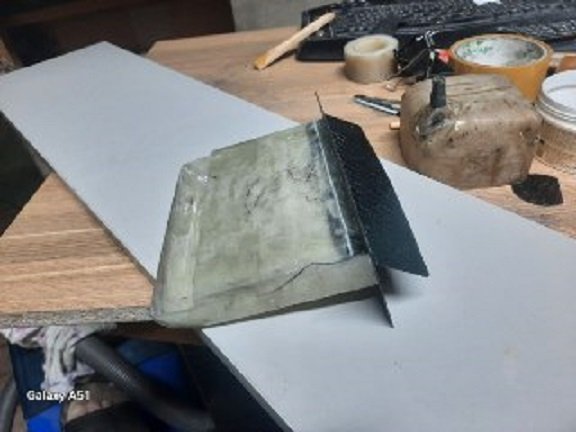

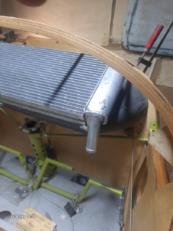

радиатор и бокс готов вес на момент вклеивания 2557 гр. полностью в сборе .

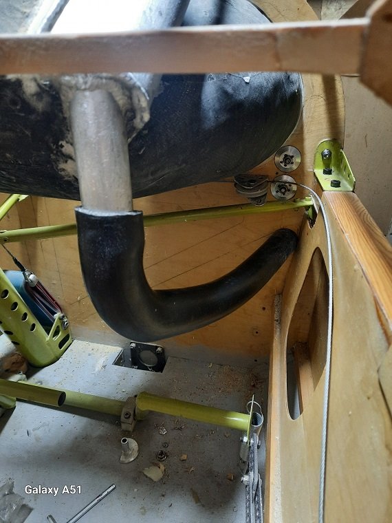

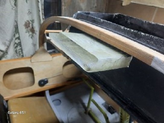

Дальше теплоизоляция бокса радиатора ,
потом изготовление глушителя
и только потом -работы по установке двигателя (это будет приятная работа )

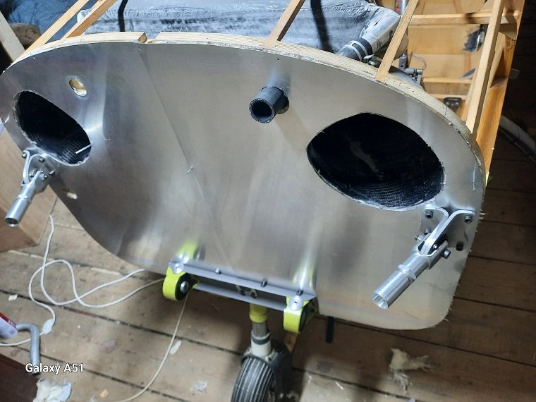

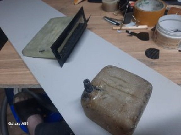

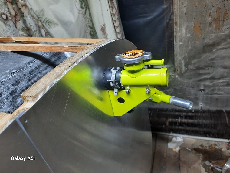

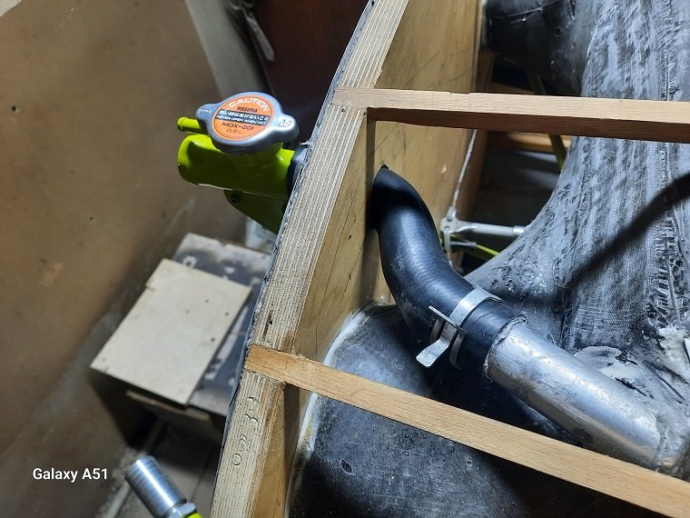

Добрый день всем продолжение не большое -

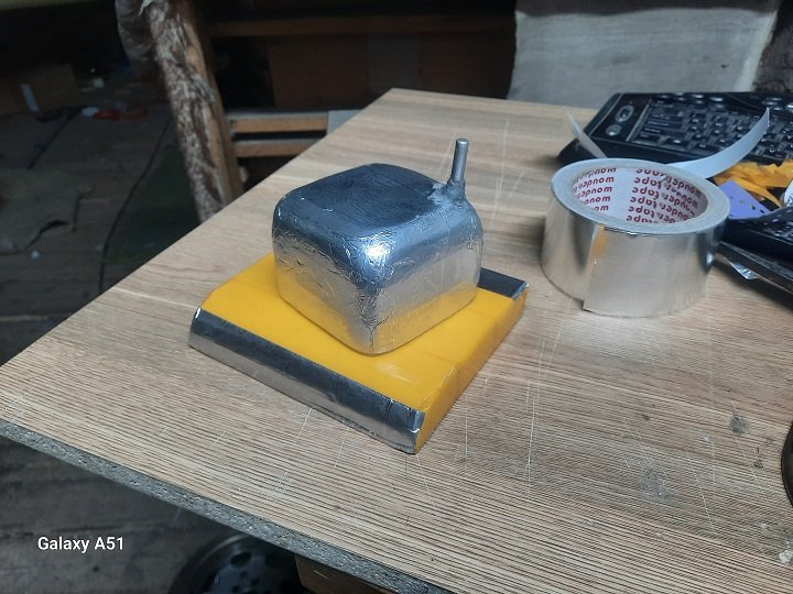

отопитель салона и заливная горловина бака

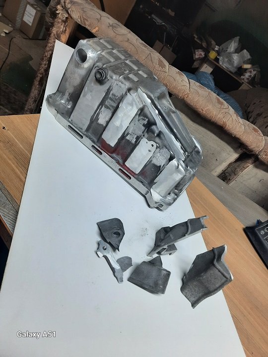

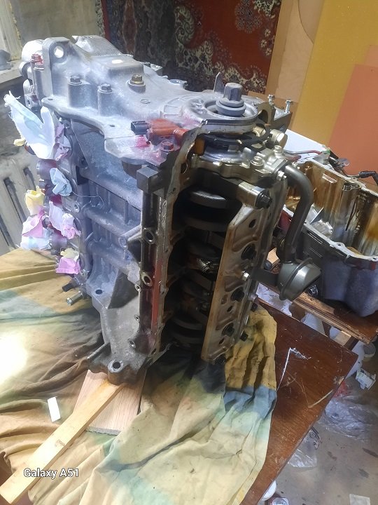

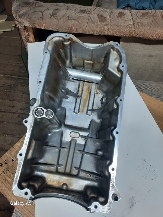

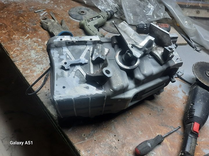

Ну и настало время хонду ломать вскрыл поддон -осмотрел -хотя покупал три года назад -все понравилось -спасибо Японцам .
    92,7 КБ · Просмотры: 225

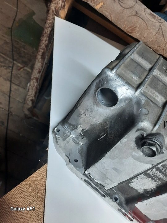

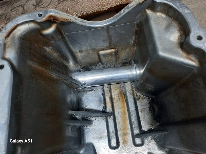

Облегчил поддон двигателя - по проекту он должен быть карбоновый -но посчитал что с Хондой это не возможно поскольку здесь поддон как силовое дополнение к картеру для жесткости -по этому просто облегчил и он стал легче на 900 грамм
Дальше картинки

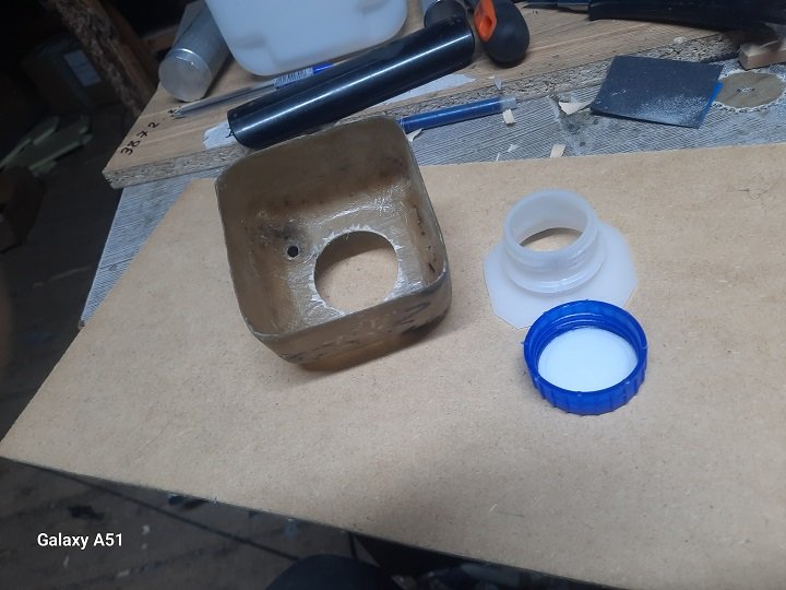

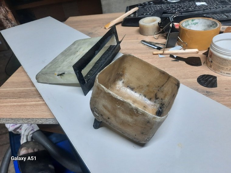

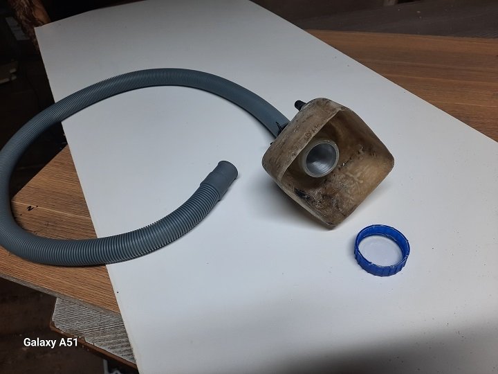

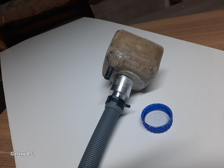

Ну и доделал наливную горловину бака со шлангом заправки

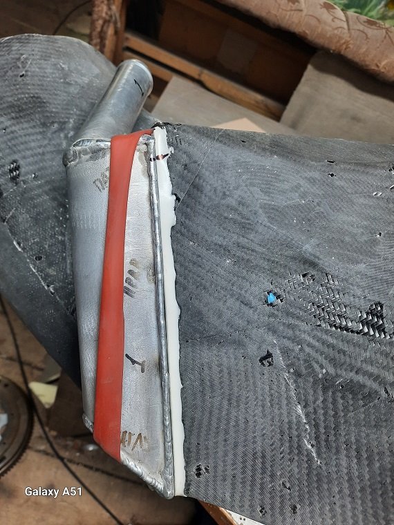

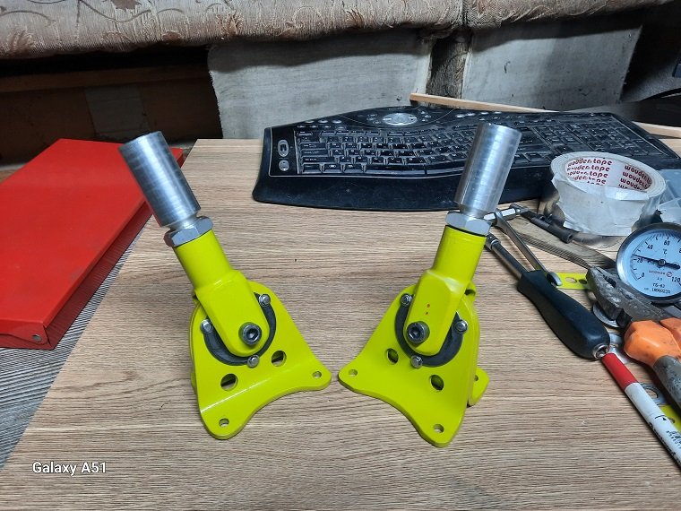

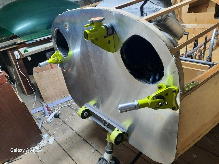

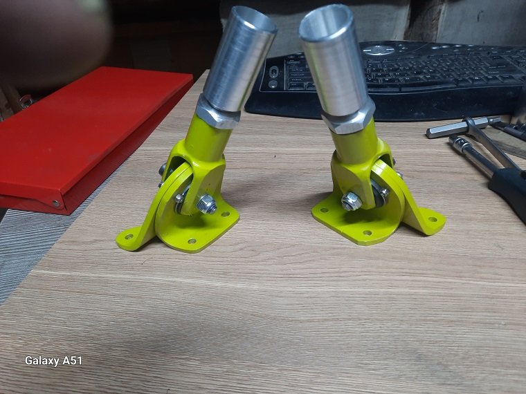

Вот эта труба в вареная в поддон с низу -это нижний узел навески двигателя на нижние саленблоки -позже это будет понятно . трубка из буржуйского сплава 6063 -он не плохо варится- из этих сображений -этот метал есть на Алиэкспрес .
Этого металла и у нас как грязи: просто, называется он АД31. Из него делал и гондолы дирижаблей Au-12, Au-30 и весь планер Ларос 100. Варится замечательно - и не корродирует.
