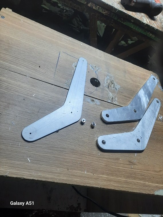

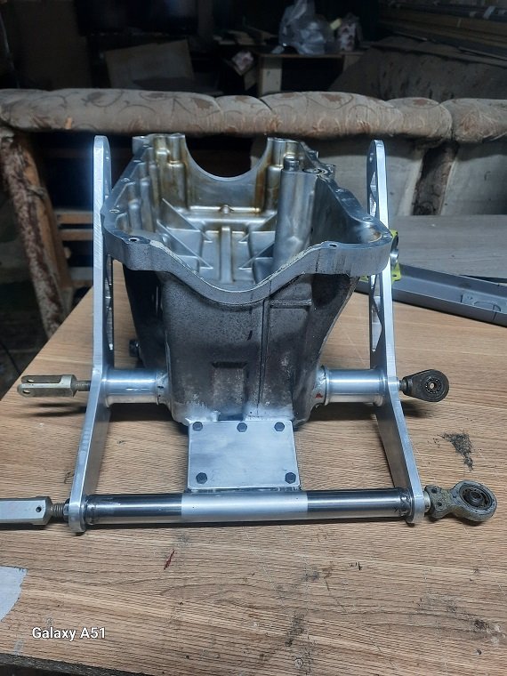

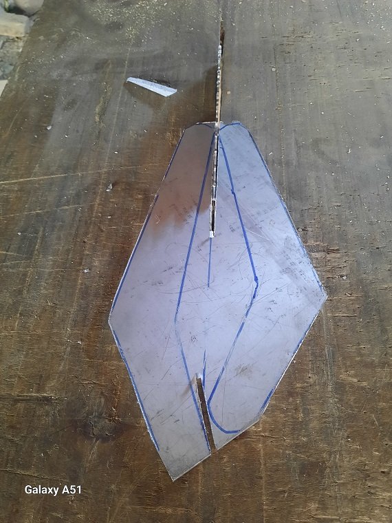

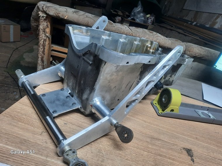

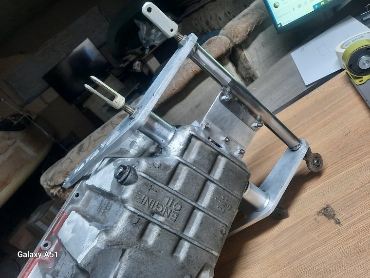

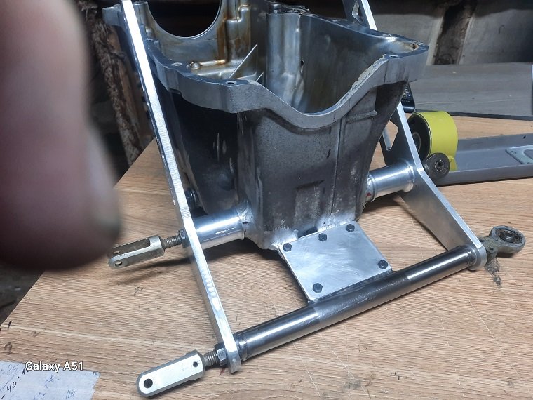

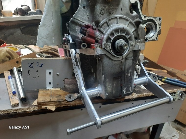

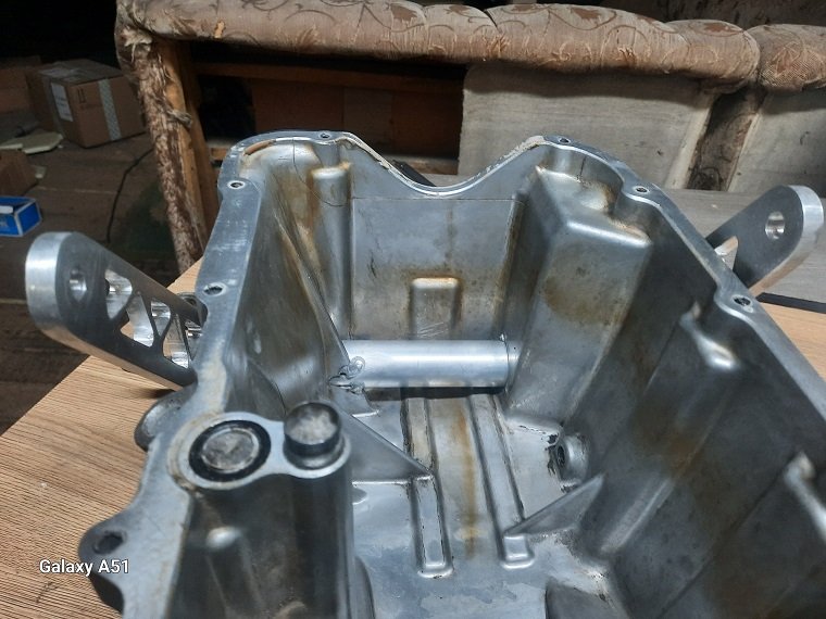

Добрый вечер всем -появилось время выложить мои скромные продвижения кронштейны навески двигателя нижние
    81,3 КБ · Просмотры: 198
    54,2 КБ · Просмотры: 197

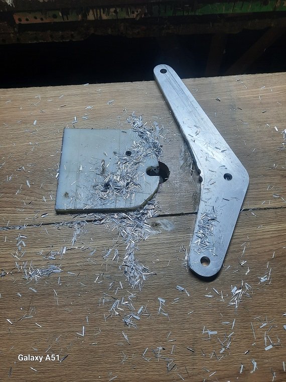

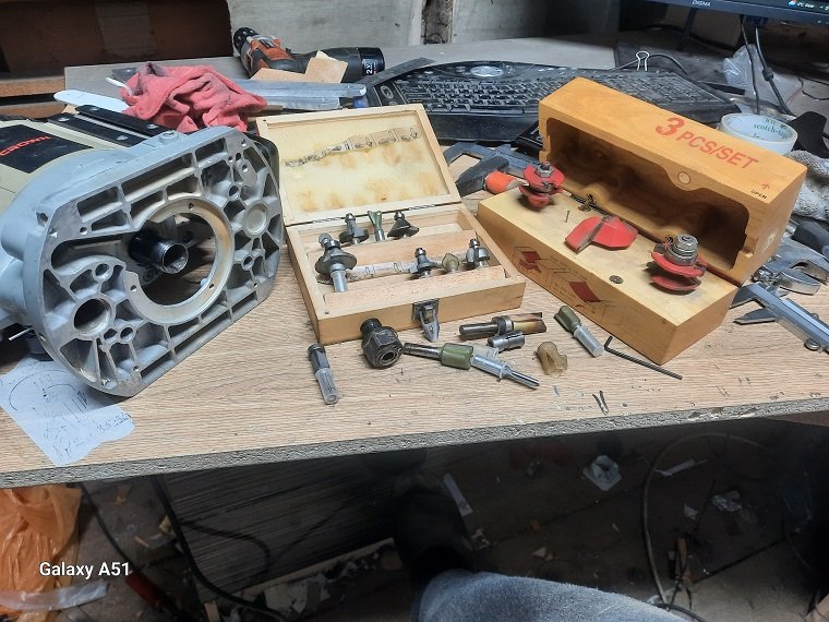

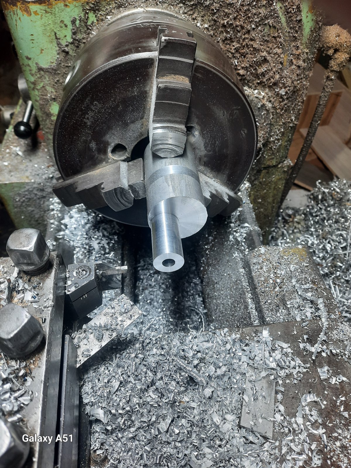

И дальше само изготовление метал 8 мм Д16АТ-пилил на обычной циркулярке -фрезер для дерева -вполне можно дюраль обрабатывать -только осторожно особенно пилить толстый метал- осторожно но зато быстро

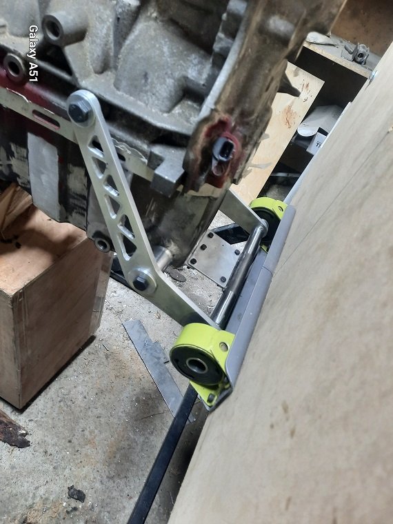

Много времени отняло-правильно все установить по отношению к нулевому шпангоуту

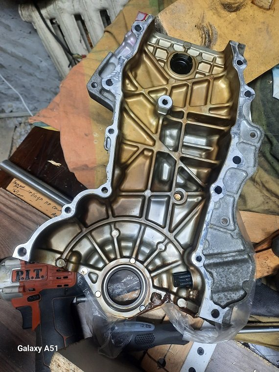

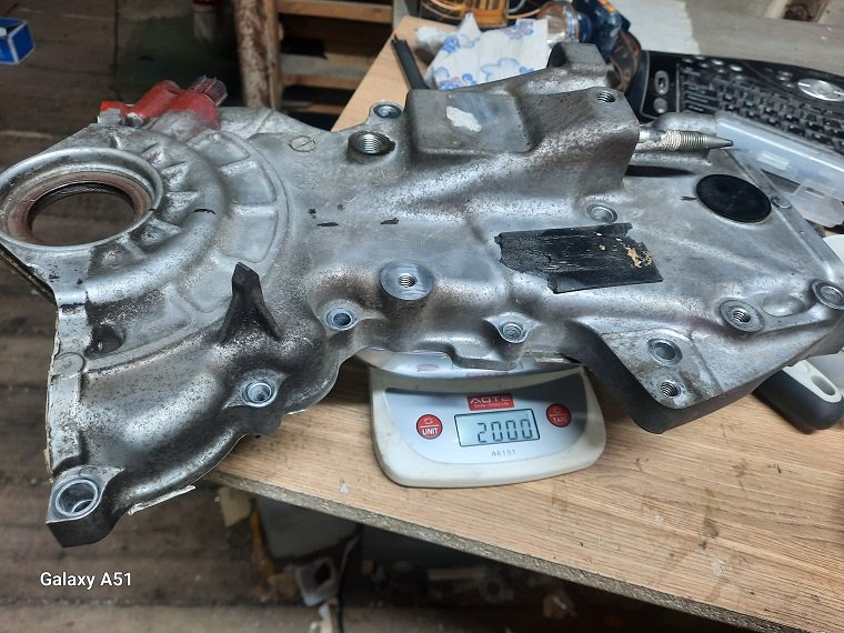

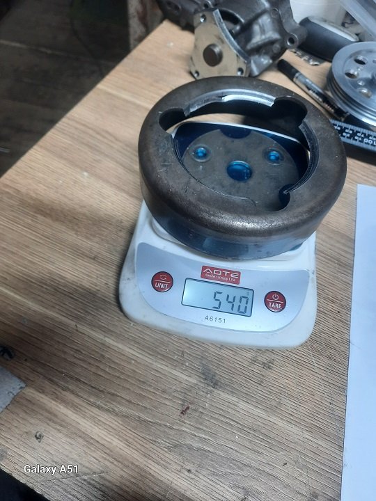

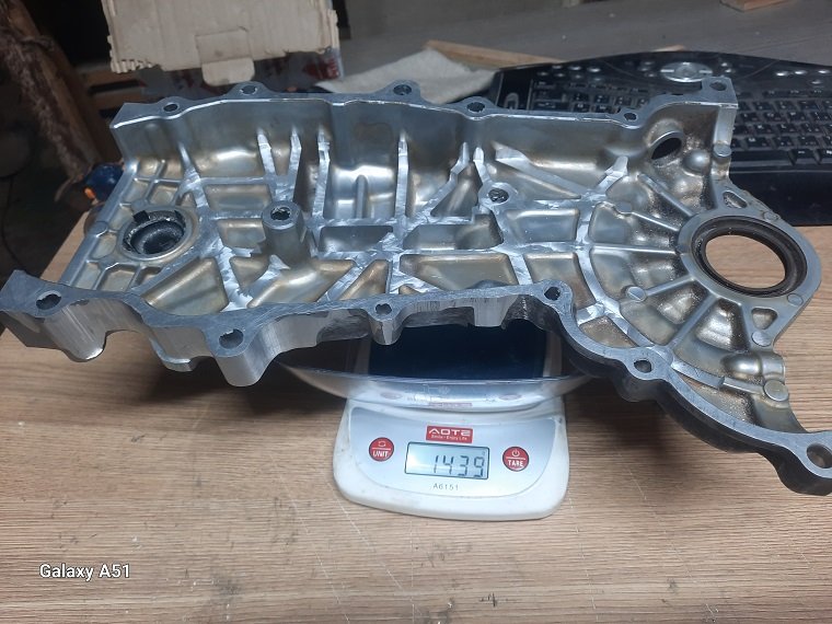

Вес и состояние крышки цепи газораспределения (до облегчения ) не добрался еще её ободрать .

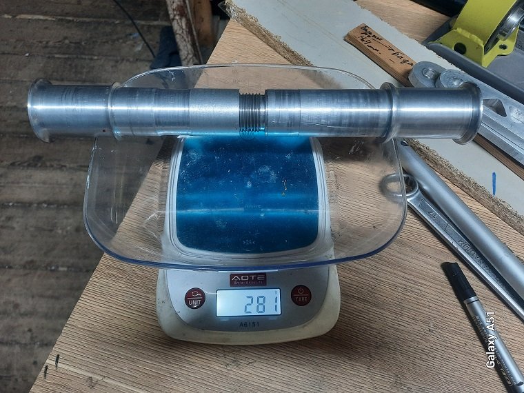

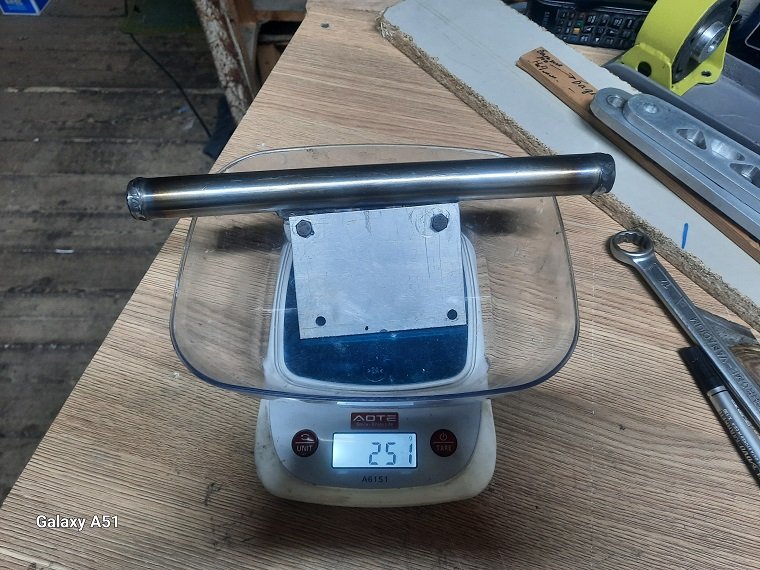

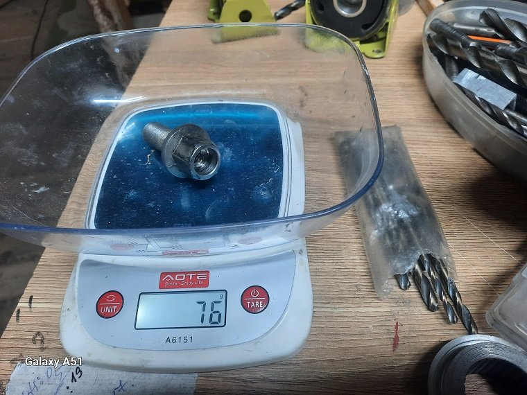

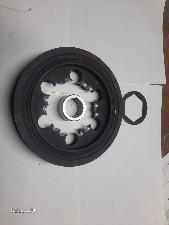

Трубка нижних саленблоков

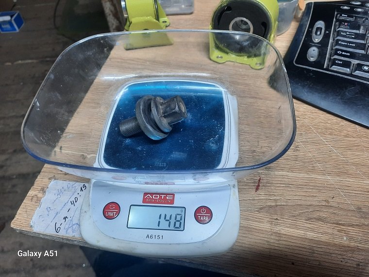

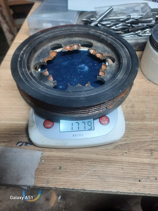

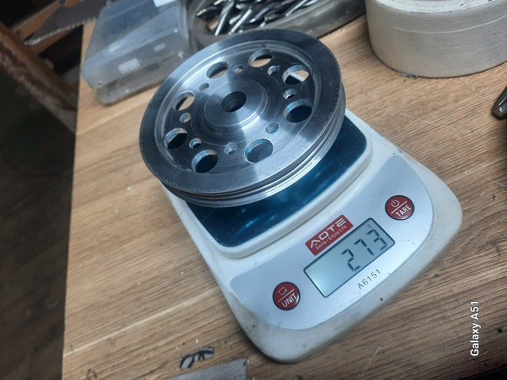

пример облегчения дальше- болт главного шкива коленвала сам шкив конечно на выброс осталась только втулка

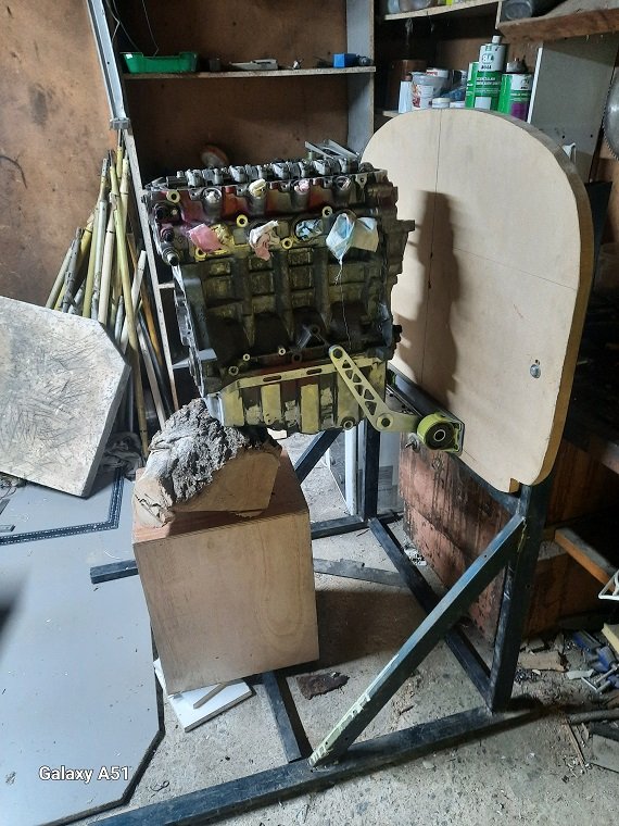

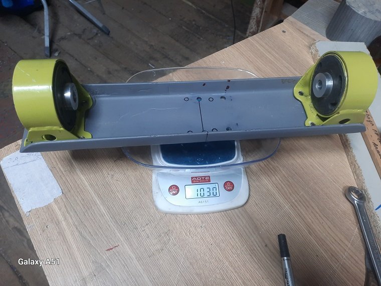

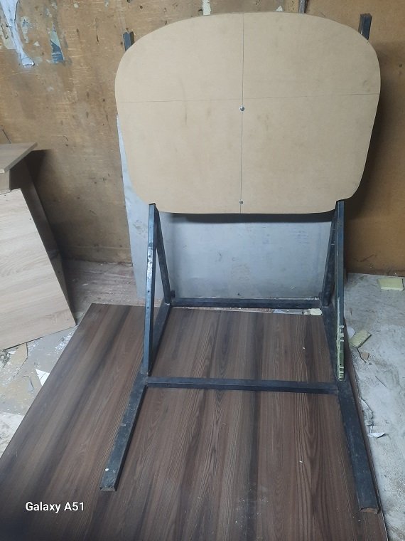

Сварил козлик для монтажа двигателя -под капотом как в любой иномарке будет тесно по этому контур нулевого шпангоута

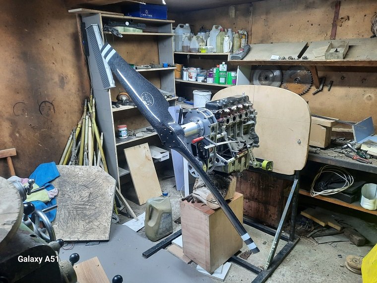

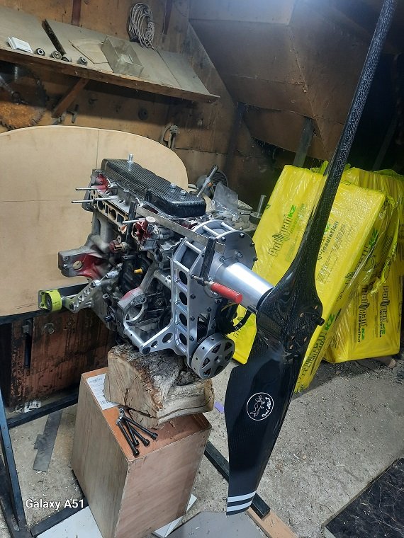

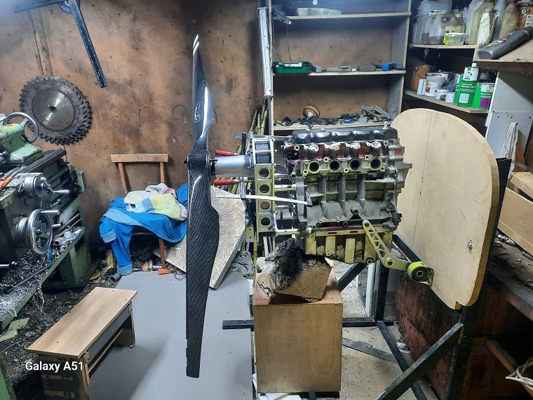

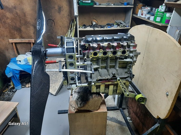

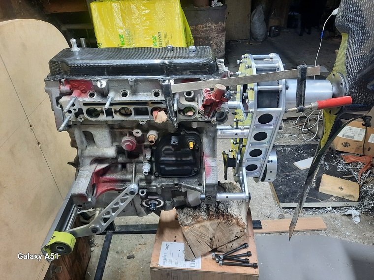

Добрый вечер всем -Решил все собрать -что бы глаз свой порадовать -все же первая примерка -
возможно кому-то цифры эти будут нужны как ориентир .
От нулевого шпангоута до среза блока двигателя -154 мм-у Андрея 95мм- решили что так лучше .
морда получится на 95 мм длиннее чем по проекту -но это даже красиво по прикидкам- ну дык и двигатель не по проекту .
От нулевого шпангоута до флянца вала винта -876 мм
Дальше фото

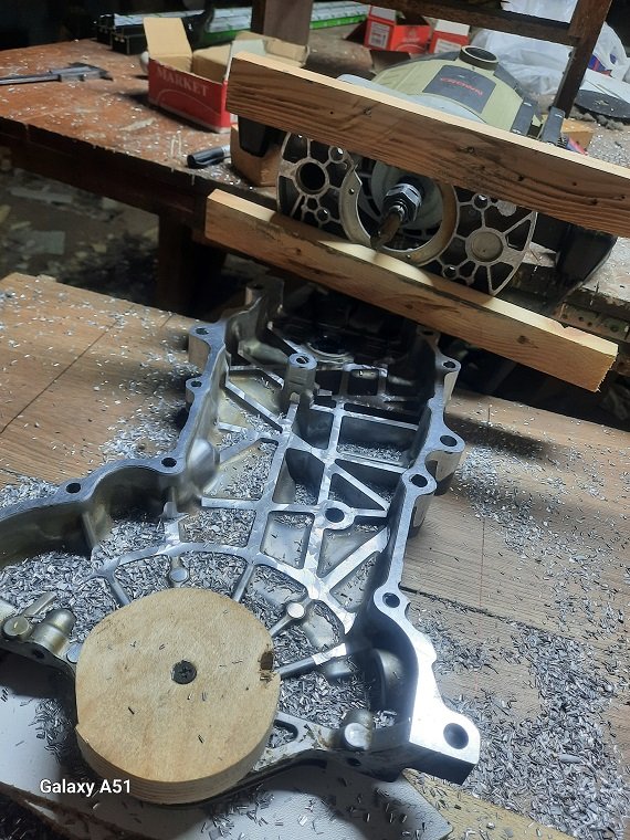

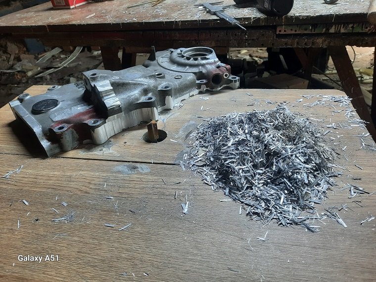

Упорно продолжаю ломать Хонду -крышка цепи ГРМ имеет место навески двигателя и место крепления генератора от сюда здесь она прилично усилена -а у меня она просто крышка -убираю лишнее .по прикидкам здесь пол кило не нужного мне металла .

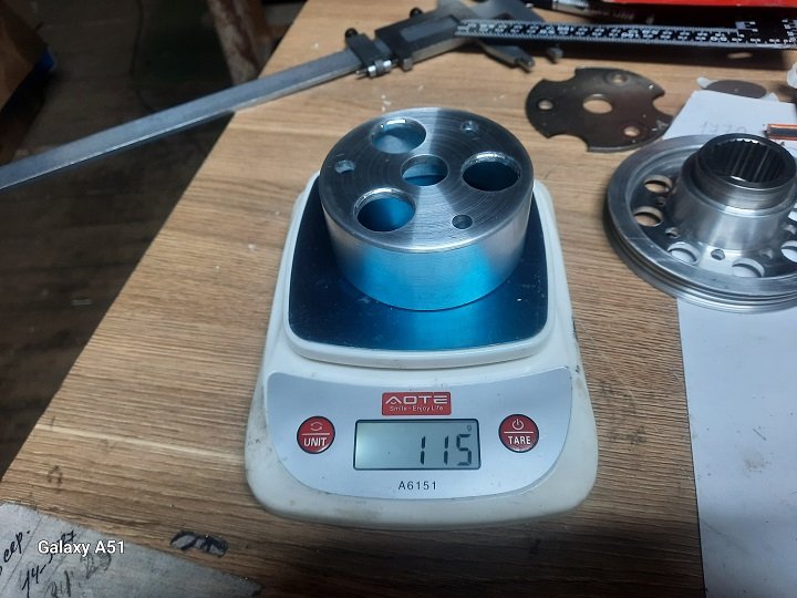

Привет всем есть продолжение по двигателю -
до электроники еще не близко хочу показать что облегчение двигателя нужный момент -только нужно знать что и как облегчать -Серж в документах по двигателю -приводит много примеров облегчения ( хоть там и другой двигатель )-я по прикидкам срезал уже в районе четырех кг лишнего с двигателя .

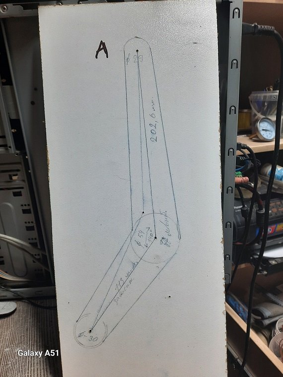

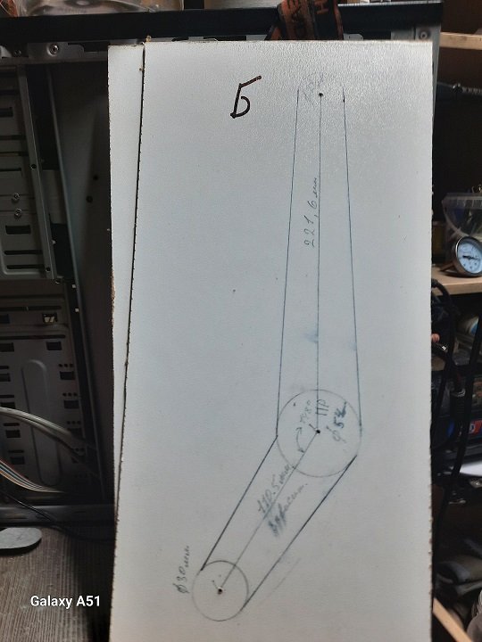

занимаюсь изготовлением привода помпы - привод этот отличается от родного и сильно .
натяжение происходит эксцентриком - придумал это Андрей я только повторяю .
Поленился ехать на поворотный стол(для облегчения ) сделал делитель из кордона и школьного транспортира -вроде аккуратно получилось
