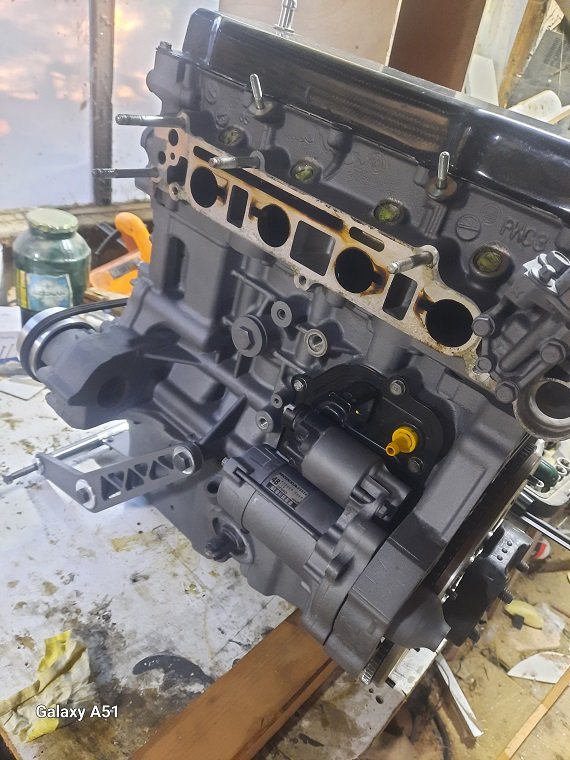

Если с навесным, то как минимум в минус вакуумный насос. Egr с охладителем туда же. Наверняка какие-то кронштейны можно выкинуть или заменить на облегченные, коллектор впускной на пластик и тд

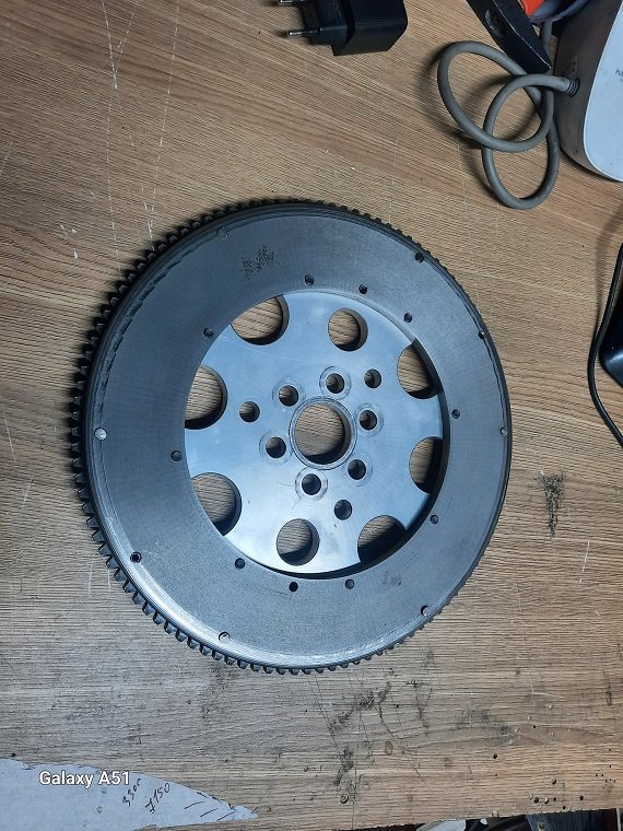

Ребята поверьте это возможно -вполне -подход здесь к облегчению разумный -возьмите просто генератор -стандартный 4-4.5 кг а самодельный от Сержа меньше килограмма -это все есть в чертежах -как облегчить что сделать -и без боязни что двигатель развалится -по тому что Сержем все проверено и оно работает клапанная крышка у Хонды родная не помню но кило два с половиной а карбоновая менее двухсот грамм -
если это не Хонда то и с поддоном так же -облегчается многие вещи даже привод вал насоса дизеля и то облегчается -но это все время и упорный труд и иногда даже имея подробное руководство что сделать и как голова дымится а как это зажать и обработать приходится делать приспособу а это тоже время -вобщем Газель это большой труд-просто у нас так привыкли -Русак сделал хонду на продажу -а шкив главный не переделал -не знаю из каких соображений -
ну просто щуп уровня масла и тот переделан для набора все больше грамм облегчения -писать время терять -а оно у меня ценное -

я про творческих людей -так вот купил субару (до сих пор моторама валяется ) но вовремя одумался субару тяжелее сложнее в переделке ну и самое главное подкапотное пространство остается таким с хондой как по проекту -многие и я в том числе делают ошибки даже купив чертежи -ведь мы все здесь немного конструкторы -не буду много писать -некогда -занят изнасилованием маховика -когда купишь чертежи мир твой в голове начнет меняться -если и решишь строить добавляя или переиначивая типа я уверен что так лучше но к середине постройки пожалеешь об этом .Успех газели в культуре веса и очень доведенной аэродинамике есть такое выражение самолет чистый вылизанный -выведи на экран компа две хороших фотографии одна GAZAILE-2
другая фотка -наша Авиатика -биплан смотри и анализируй -
при этом я не хаю Авиатику -у неё другие задачи -GAZAILE-2 это самолет для полетов по маршруту у Авиатики все по другому .
