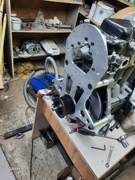

последнее фото облегчение помпы

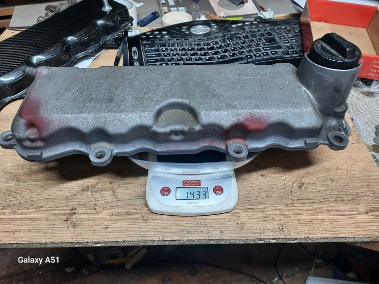

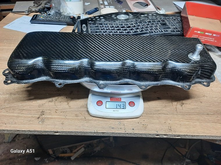

Как бы подтверждая что грамотное облегчение двигателя возможно.-Справедливости ради замечу что эту крышку карбоновую делал не я это Андрея -на тот момент я еще так не мог . 1300 гр только на крышке -а те кто ставит другие моторы не Хонду -там и на поддоне килограмма три четыре можно сбросить сделав его из карбона -а впускной коллектор я тоже буду делать карбоновый и там тоже не мало экономии плюс его можно сделать так что бы не мешал подкапотному пространству в других моментах -с карбоном работать не та трудно как кажется по началу .Смола здесь нужна более качественная и термостойкая -SR-1700 производимая в Европе .

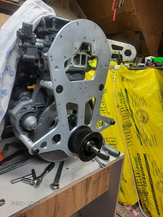

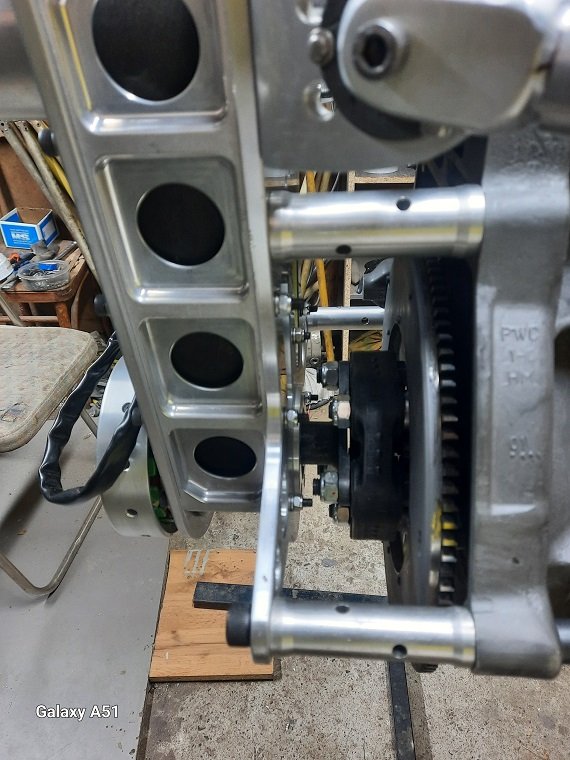

Ну и работы по установке редуктора полным ходом -хочу добавить -все сопрягаемые отверстия -по крепежу редуктора совпадают точно с блоком -что не маловажно -Андрею спасибо за качественную работу .

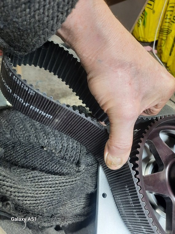

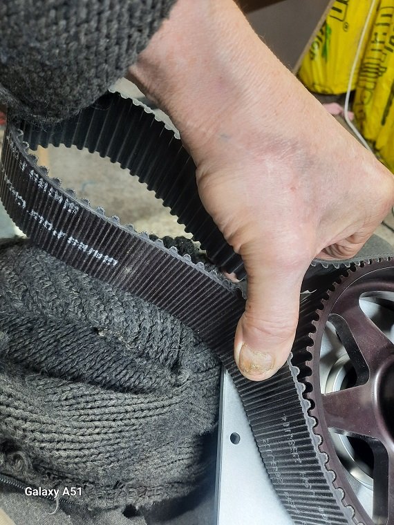

Добрый вечер -у ремня для помпы -натяжка предусмотрена эксцентриком -это видно в фото выше я и на авто и сюда ставлю японские ремни -они практически не вытягиваются да и у нас они не дорогие .

Саныч Сергей- согласен полностью -если двигатель грамотно довести и облегчить при редукторе Андрея (я сейчас им занимаюсь) редуктор очень надежен и грамотно сделан -просто можно спросить у Андрея его мнение -уже не как изготовителя а как пилота -он прилично уже налетал .​

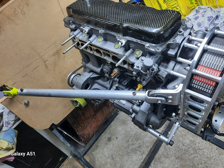

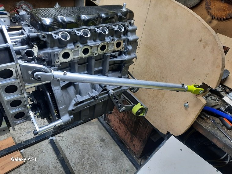

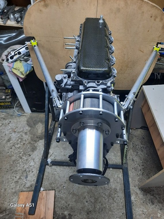

Доброго вечера всем -закончил верхние штанги навески -и двигатель выверен по размерам и установлен .

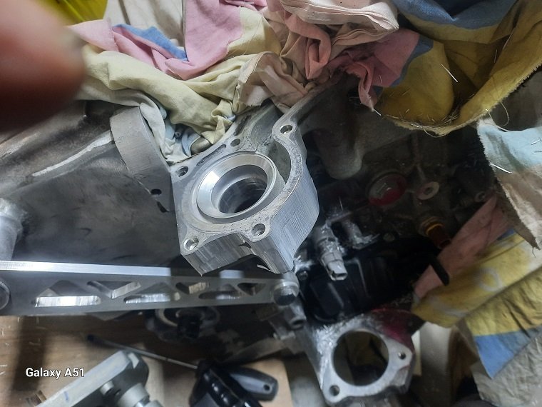

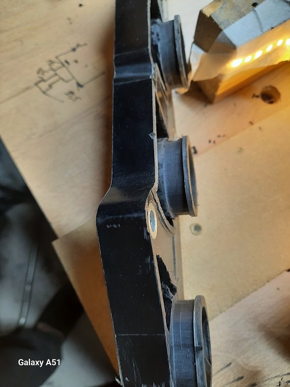

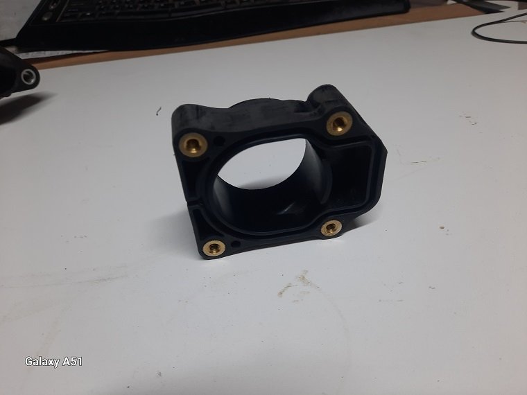

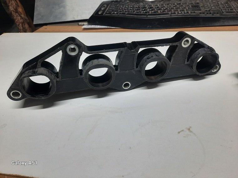

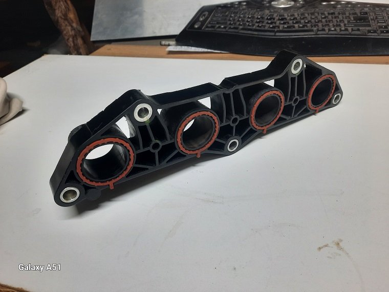

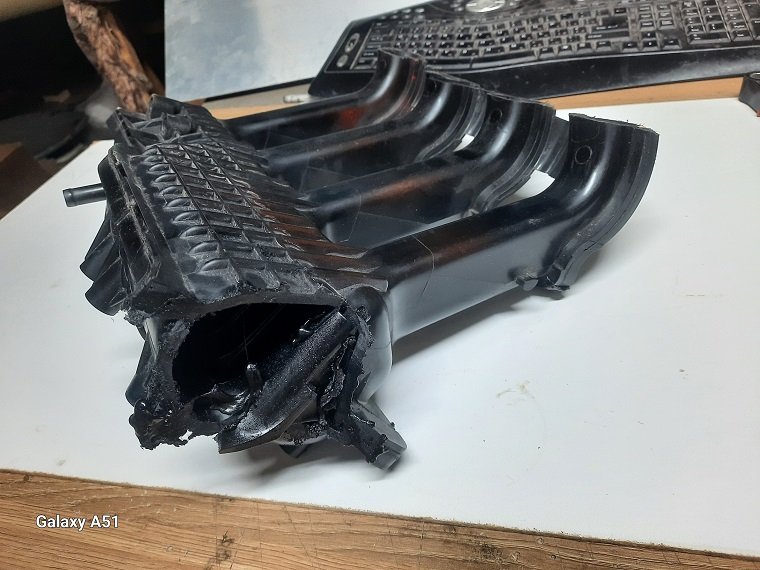

Добрый день -вчера плюс тридцать а сегодня с утра- легкий дождик и аромат прогретой вчерашним зноем листвы -и свежий воздух -так хочется все бросить и пойти с пёсилем моим погулять -он изнывает от желания прогулки -но некогда -ломаю впускной коллектор -штатный Хондовский .

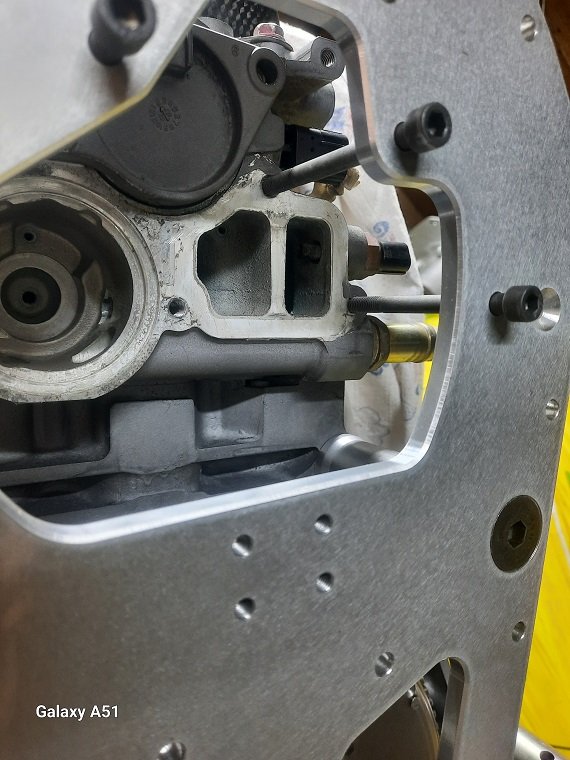

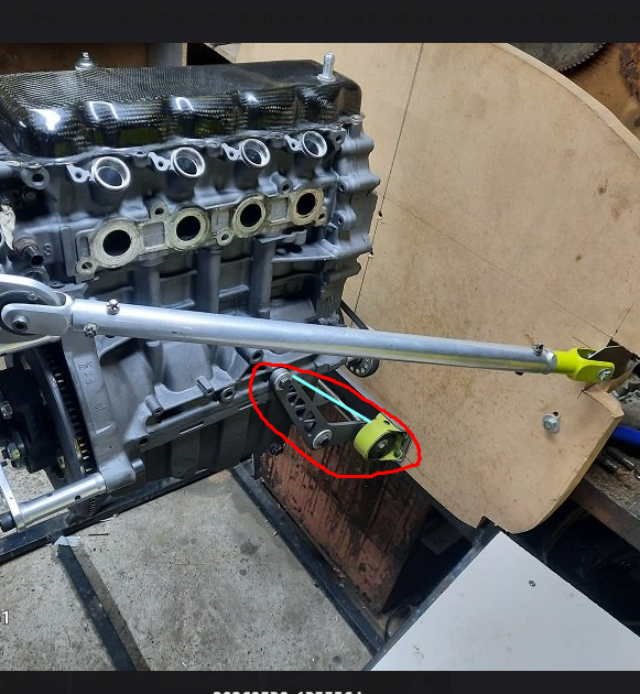

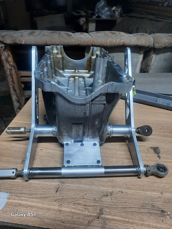

Очень настораживает этот узел. У Андрея нижняя часть на пару сантиметров короче (рычаг меньше, нагрузку держит больше), а тут прям страшно. Нужно перенести чертеж этого рычага в компас или еще куда и рассчитать сколько он выдержит.
Я тут посчитал примерно, что если пластина в месте среднего болта примерно 40х8 мм, а расстояние между нижними болтами 80 мм, то она выдержит примерно 270 кг, с запасом прочности 3, а влево вправо, на изгиб, 50 кг с тем же запасом. Ну а по факту можно накинуть сверху 6 мешков (50 кг) цемента и посмотреть. 4G примерно будет.
Добрый день -какое то время меня тоже смущал этот узел -сам я к моему стыду далек от сопрамата -
по тому и взялся за постройку по чертежам --но этого узла в чертежах нет по этому узел этот по наитию -да между нижними болтами -то-есть между болтом что в трубе и на картере -113мм ширина в районе болта 53 мм толщина пластины 8мм -в моей голове звучит так- если рассматривать этот узел по нагрузкам как один -то да страшно -но их два и по мимо того по картеру пластина дюраль 3 мм по моим понятия (от качения в право лево ) потом две верхние тяги -очень жесткие труба 30 стенка два - и на мой взгляд (может я и не прав -это ведь дискутируем здесь ) при пиковых нагрузках по моим понятиям усилие растекается по всем узлам правда не равномерно -самое вероятное выход из пикирования -и нагружены четыре точки как верх так и низ -
рабочая площадь в мм на разрыв или смятие у дюраля примерно 40 кг на мм в квадрате -вычтим отверстие 10 мм один рычаг 344 мм площади это если убрать отверстие болта -два рычага это получается с запасом с лихвой
но есть еще боковые нагрузки -думаю тут работают верхние трубы и дюралевая косынка3 мм на 105мм сзади на трубе и поддоне - ну и самолет не пилотажный -
но подняли правильный вопрос и -жду мнение более посвященных людей .

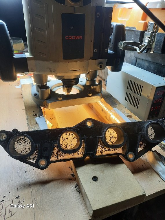

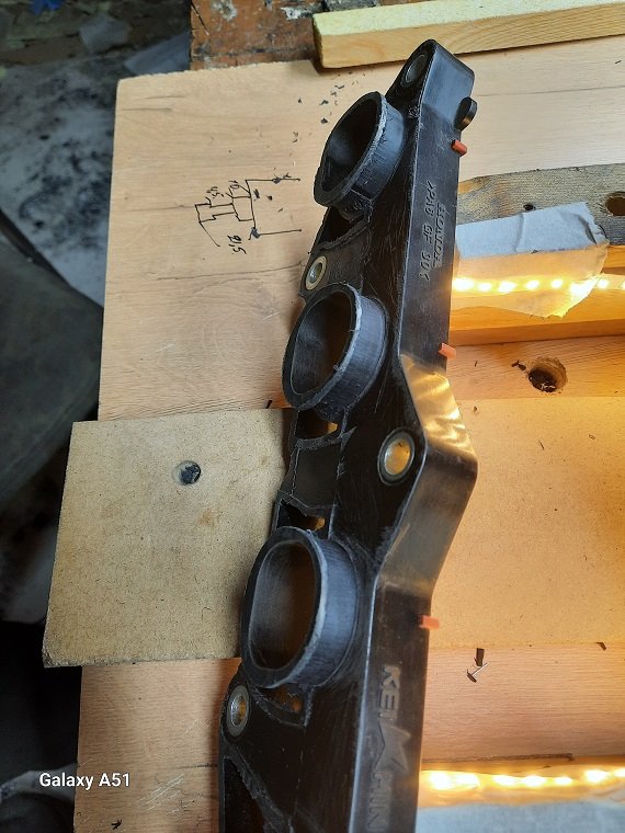

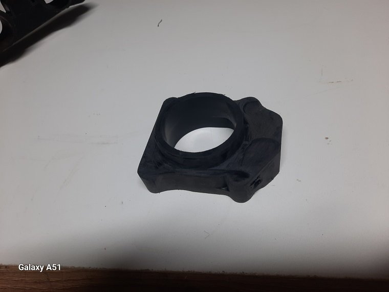

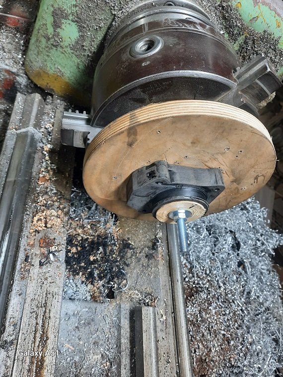

Отфрезеровал места встречи седел коллектора с самим будующим коллектором
